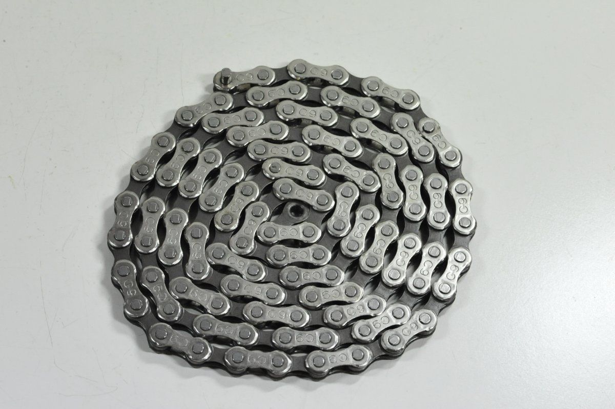

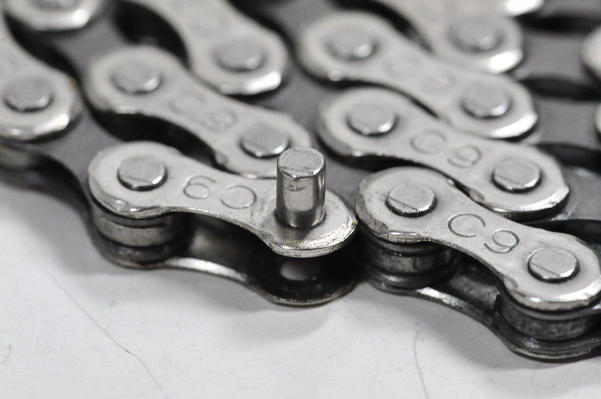

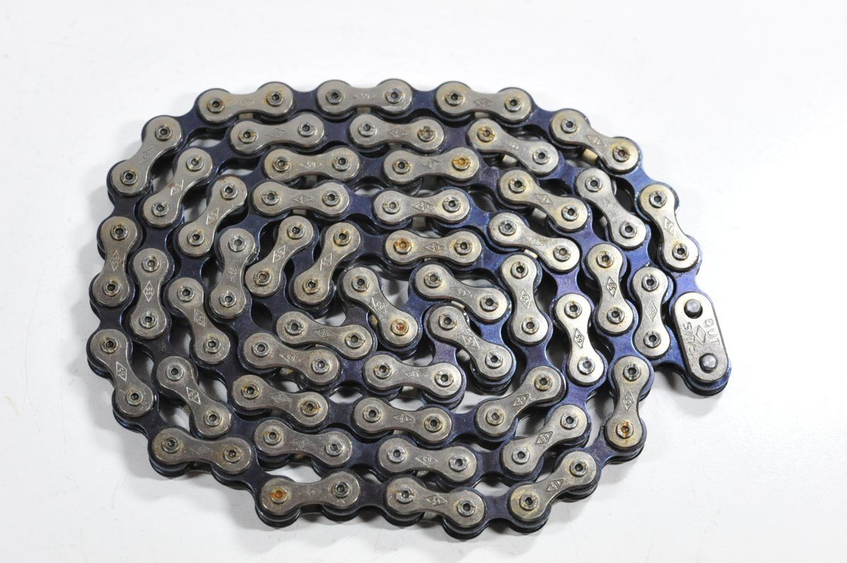

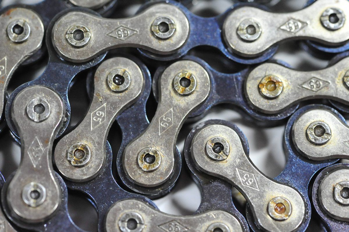

Campagnolo Record Kette UD C9. Scheint neu oder zumindest nicht gefahren zu sein. WEG

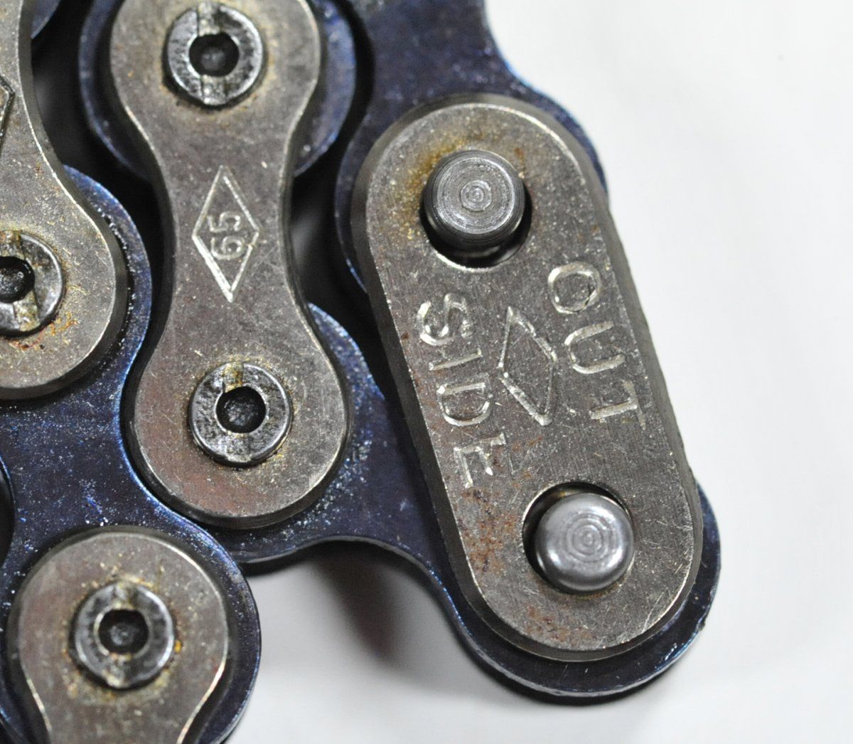

Diamond Bahnkette 65 mit Kettenschloss. Made in USA. Das ist eine Topkette in höchster Qualität. Wurde von mir einen Abend in Augsburg gefahren. Danach wurde der Colnago zerlegt, weil ich mich vermessen hatte und der Rahmen zu gross war.:(. WEG

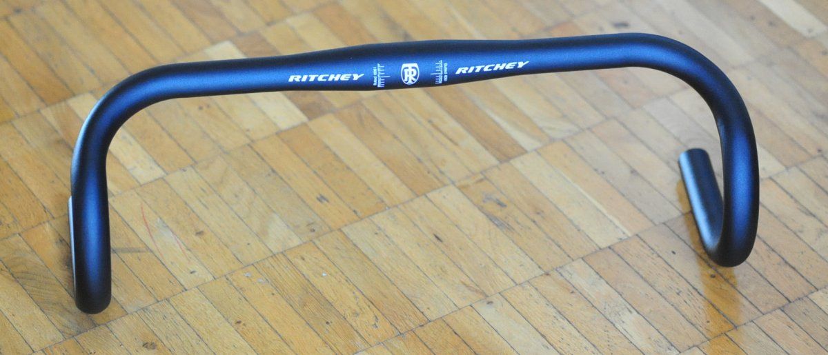

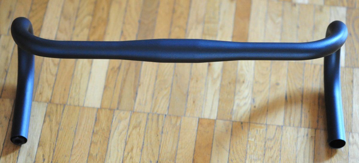

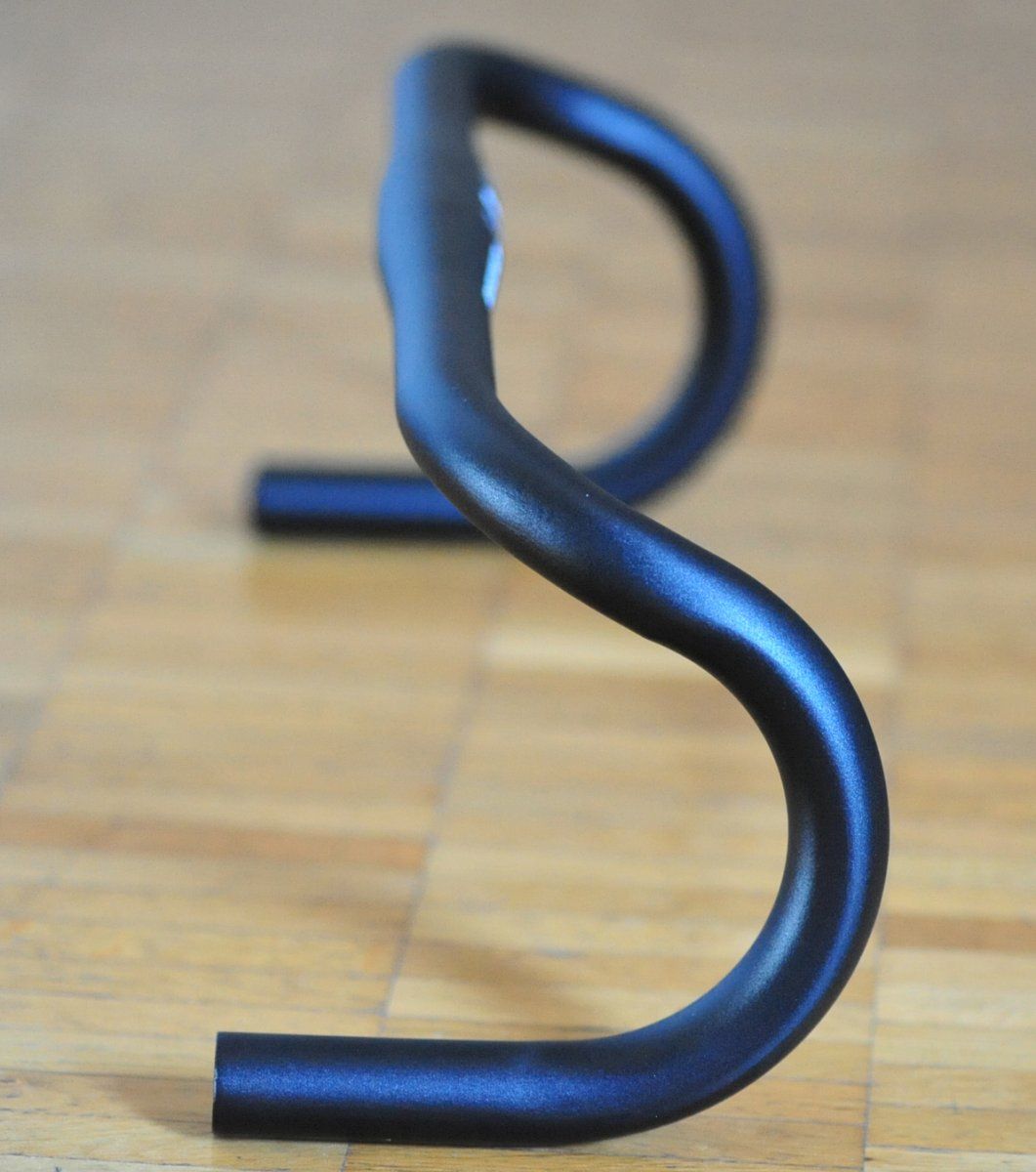

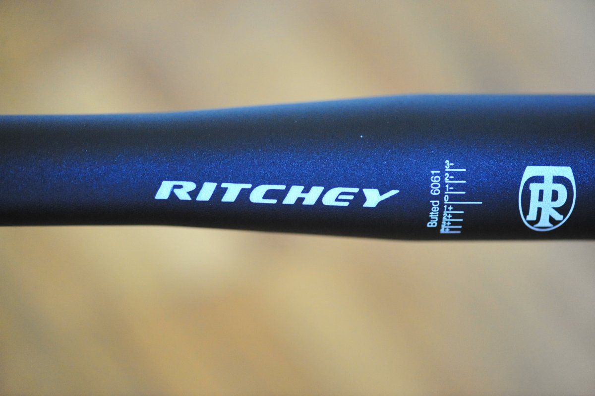

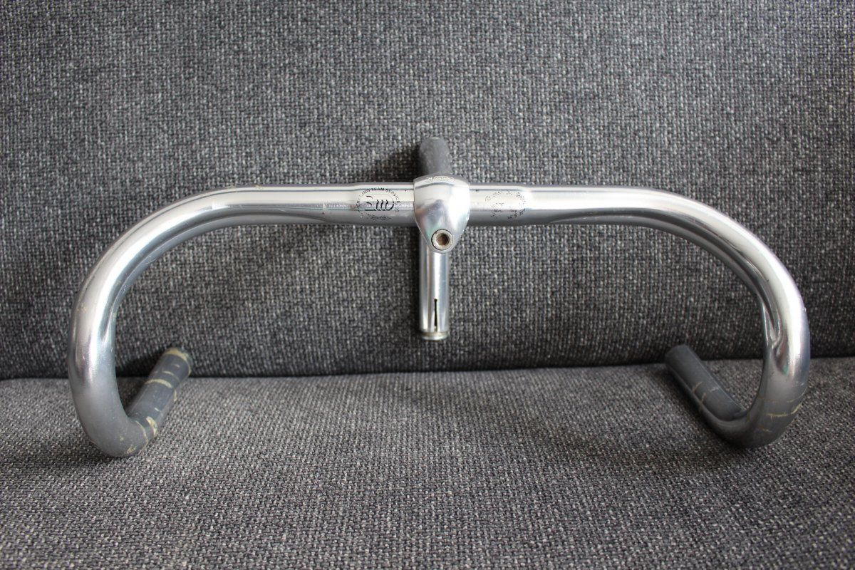

Ritchtey Lenker mit Lenkerklemmung 31.8mm und 44cm Breite (Mitte-Mitte). Ich habe den Lenker 2010 vom Lampre Wilier Team-Mechaniker bekommen. Dieser Lenker war für schwere Rennen wie Paris-Roubaix oder Bahnwettkämpfe bestimmt und hat eine runde Biegung. Er wurde dort eingesetzt wo der übliche WCS hätte brechen können. Preis €25.00 inkl. Versand.

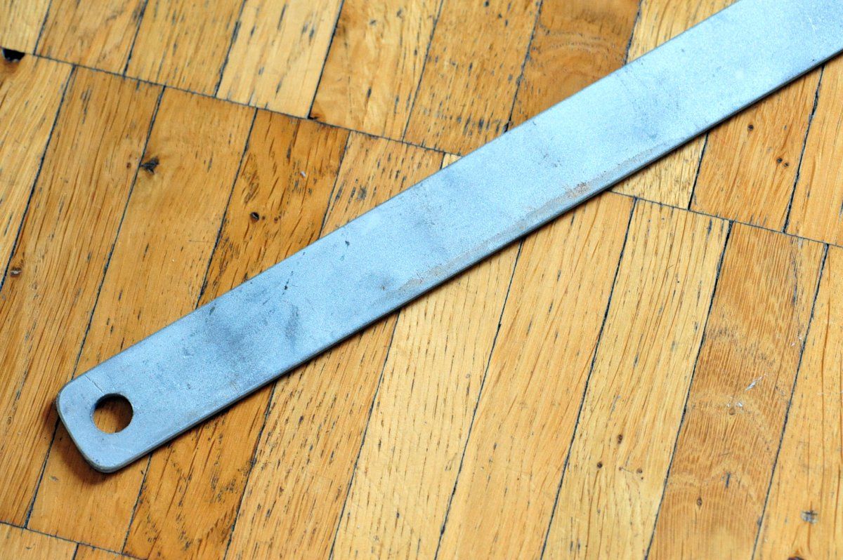

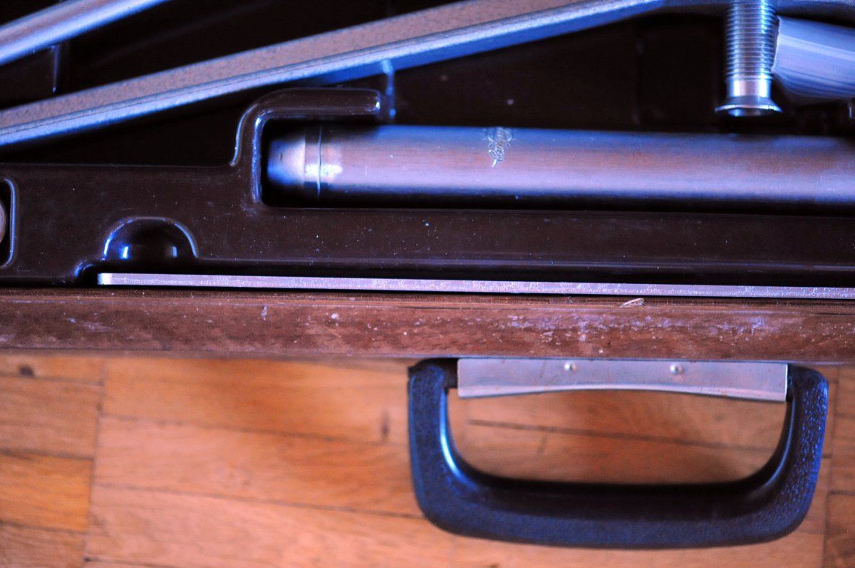

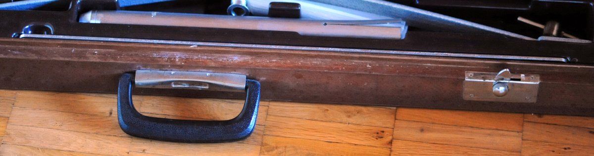

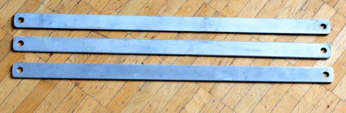

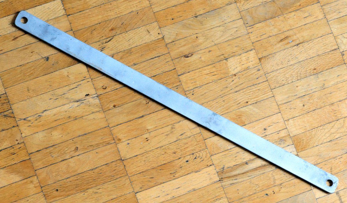

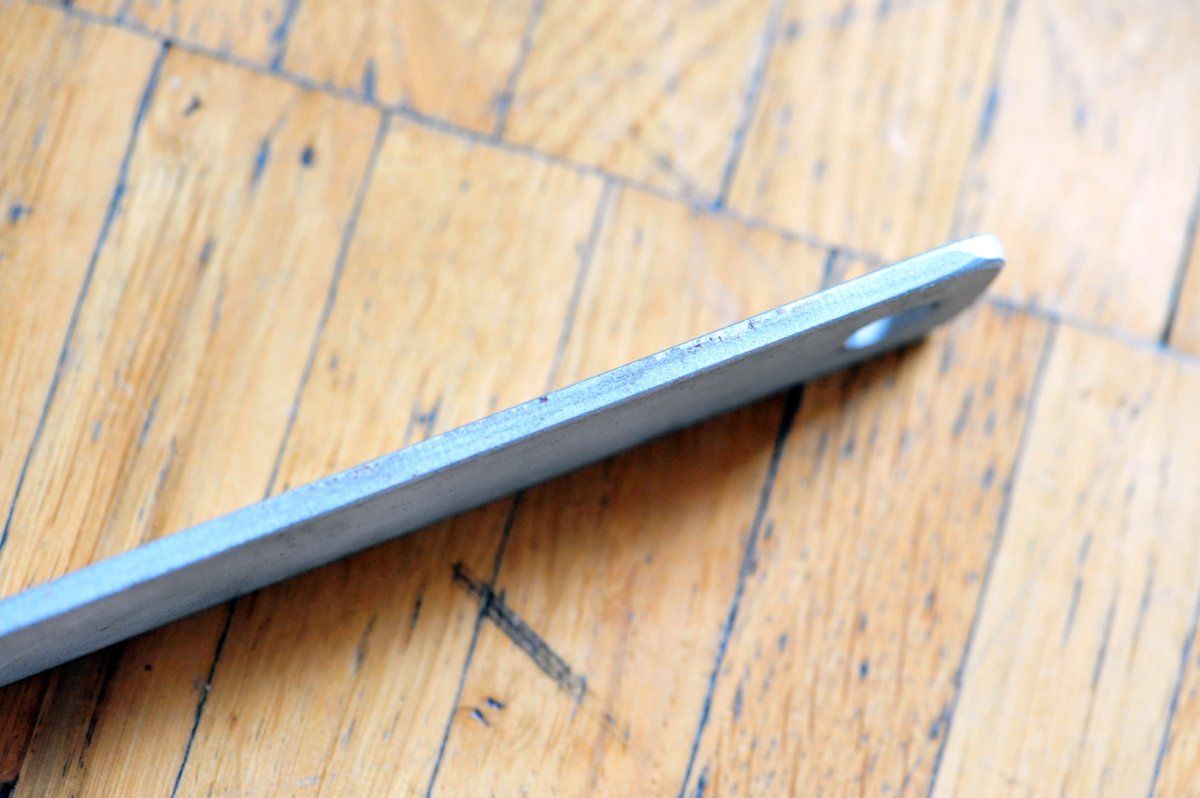

Campagnolo Werkzeug #G "Straight edge" Kann man für ganze viele Sachen brauchen, wie zum Beispiel schauen ob Rahmen, Lenker, Kurbeln gerade sind oder Kettenlinien stimmen. Preis pro Stück €20.00 inkl. Versand
Liegt übrigens auch gut als "Meinungsverstärker"in der Hand.
Anhang anzeigen 351202 Anhang anzeigen 351203 Anhang anzeigen 351204 Anhang anzeigen 351205
Solange ich da keine Campagnolo-Prägung drauf sehe, komme ich mir veräppelt vor. Und wenn ich die nur nicht gefunden habe, auch. Was unterscheidet diese Dinger von einem banalen Flacheisen?
