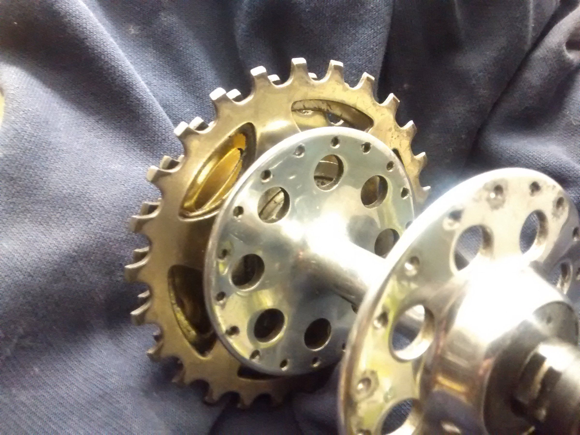

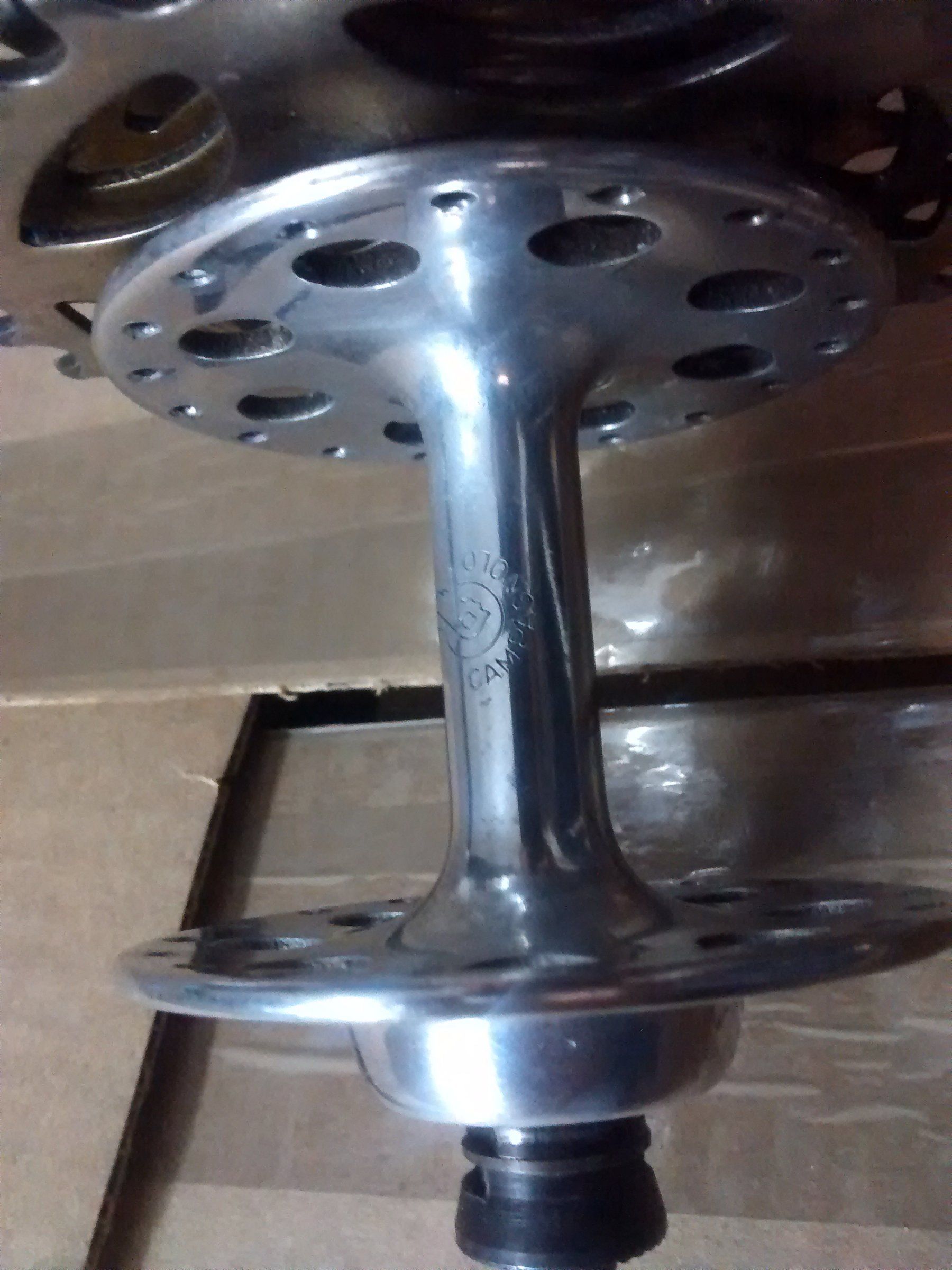

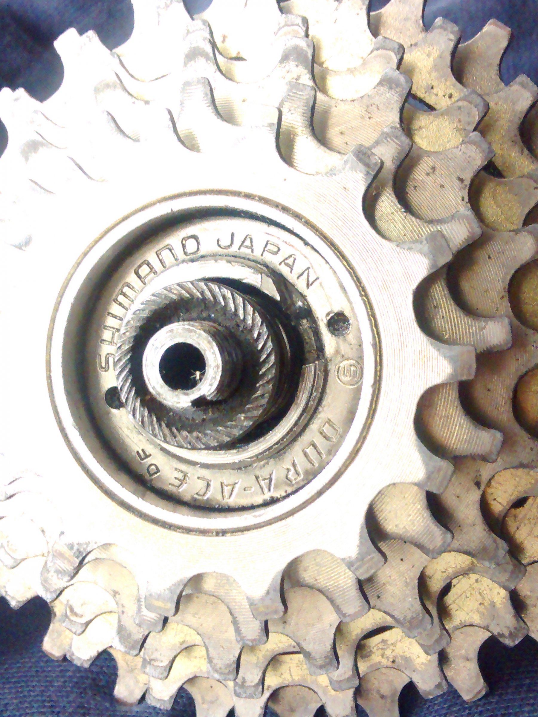

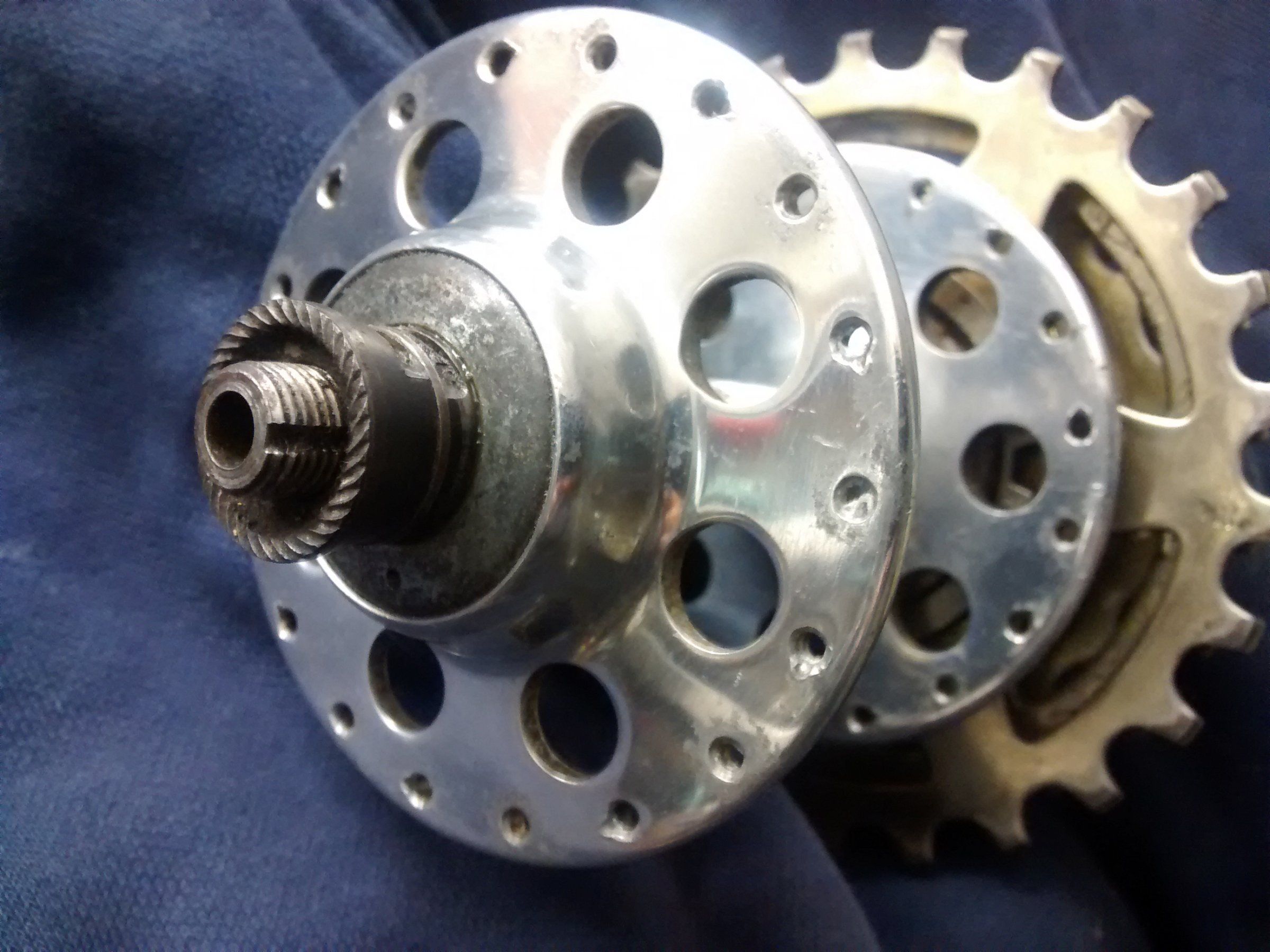

CAMPAGNOLO Nuovo Tipo Gran Sport Hinterradnabe mit Dura-Ace Schraubkranz 26-24-21-19-16-14. Die Ritzel sind in sehr gutem Zustand, die Abzieher Schraub aber beschädigt. €15+Porto
Tja das wird die Nabe auch sein, falls man den Kranz irgendwie noch loskriegt... Zuerst Kranz abmachen dann Speichen durchzwicken - umgekehrt entwertet in den meisten Fällen beides o_O
Dessen war er sich wohl bei Veröffentlichung des Angebots bewusst, sonst hätte er das Kunstwerk nicht für den Wert der Ritzel angeboten... ;)
Anhang anzeigen 389251 Anhang anzeigen 389247 Anhang anzeigen 389249 Anhang anzeigen 389250
@Alex73
Grundsätzlich magst du Recht haben.
Aber hier das ist eine HF Nabe.
Hier kann man mit 2 Kettenpeitschen die Ritzel vom Freilaufkörper 'runter holen und dann kommt man an die Speichenlöcher zum Einspeichen dran...
Ob man aber bei dem Freilauf jemals wieder einen Freilaufabzieher ansetzen kann ist ein anderes Thema.
Nein, da bist du ja an dem Punkt wo der jenige schon war als er die Nuten verwürgt hat, beim Versuch den Kanz zu lösen.
Freilaufkörper öffnen, Klinken raus und dann dort die Shraubstockacken ansetzen, ggf. Alubacken wenn man den Freilaufkörper wieder aktivieren will.
Nabe komplett einspeichen und lösen.
Ist halt viel arbeit bis man die Teile getrennt und den Kranz wieder komplett hat.
Und dann ist der Kranz auch nur zum Verkaufen wieder montierbar oder mit einem Drahtring um ihn wieder ohne viel Arbeit lösen zu können.
Da habe ich bei einem alten Kranz, den ich nicht wegschmeißen wollte, folgende Lösung gefunden:
Ritzel abnehmen, die Abzieheraufnahmenut mit Dremel und Feile so verbreitern, dass wieder rechtwinkelige Kantem entsteht. Bei einem alten Steckschlüsselsatz waren die Nussen ("Steckschlüsseleinsätze"?) mit einem Außensechskant versehen, sodass man diese nicht nur mit der Antriebsaufnahme sondern auch mittels Gabelschlüssel "bedienen" kann. Aus so einer Nuss mit dem passenden Durchmesser (ich glaube, es war eine 22er) habe ich mittels Flex und Feile einen für diesen Kranz individuell passenden Abzieher angefertigt. Man muss aber vorsichtig damit umgehen...

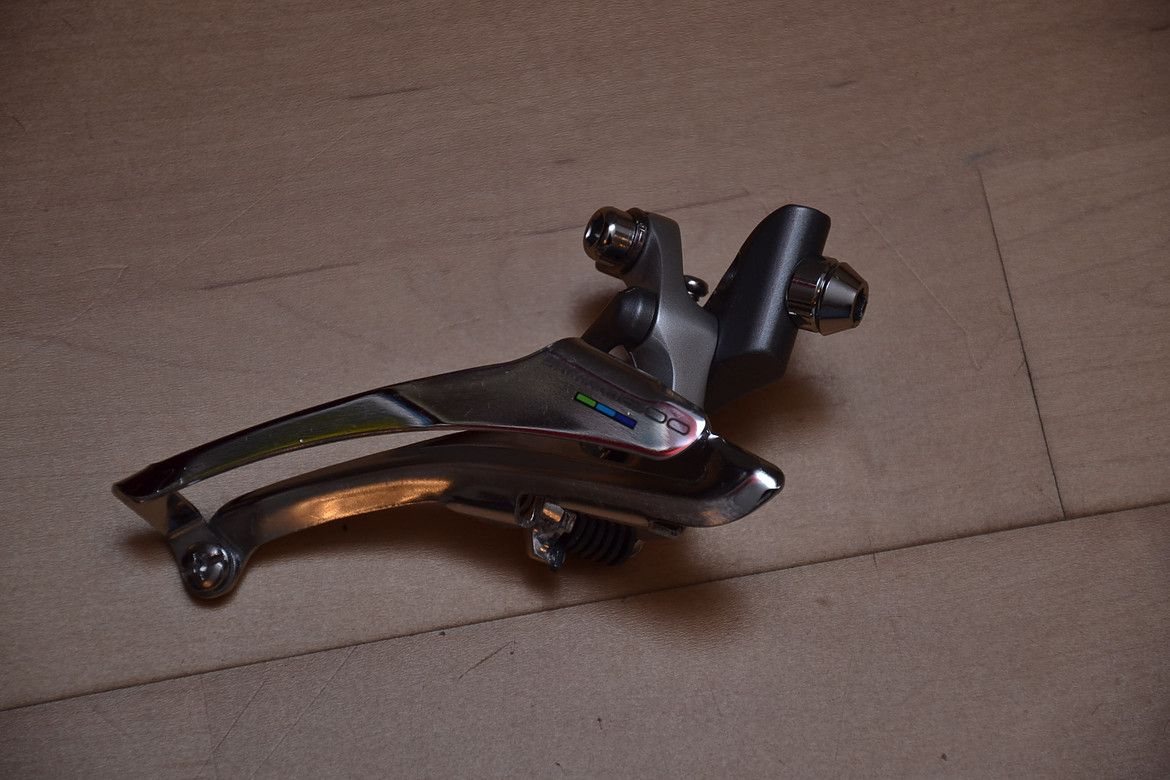

Umwerfer FD-6400:
Weitere Bilder hier: (Link) - 15,- Euro
