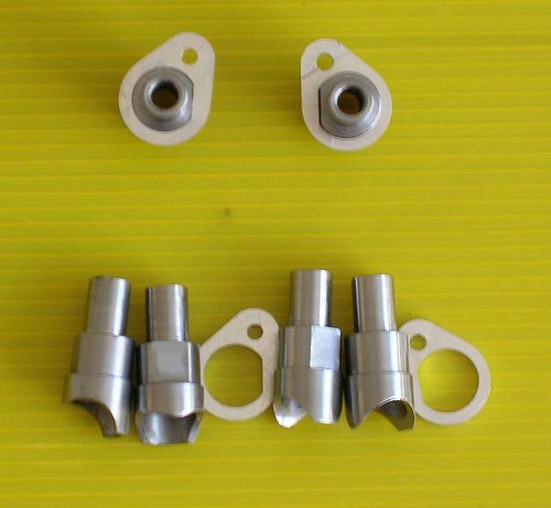

Und wie ich in diesem super Forum erfahren habe sind das die normalen MAFAC Mittelzügler - man braucht nur diese Scheibe auf welche die Feder geschoben wird, wie man auf dem Bild super sieht. Sollte sich auch mit Hausmitteln herstellen lassen.

Meine Abbildung habe ich hier entnommen, da stehen auch Bezugsquellen, fräsen musst du daheim also nicht!
https://janheine.wordpress.com/2012/02/28/pivots-for-centerpull-brakes/
