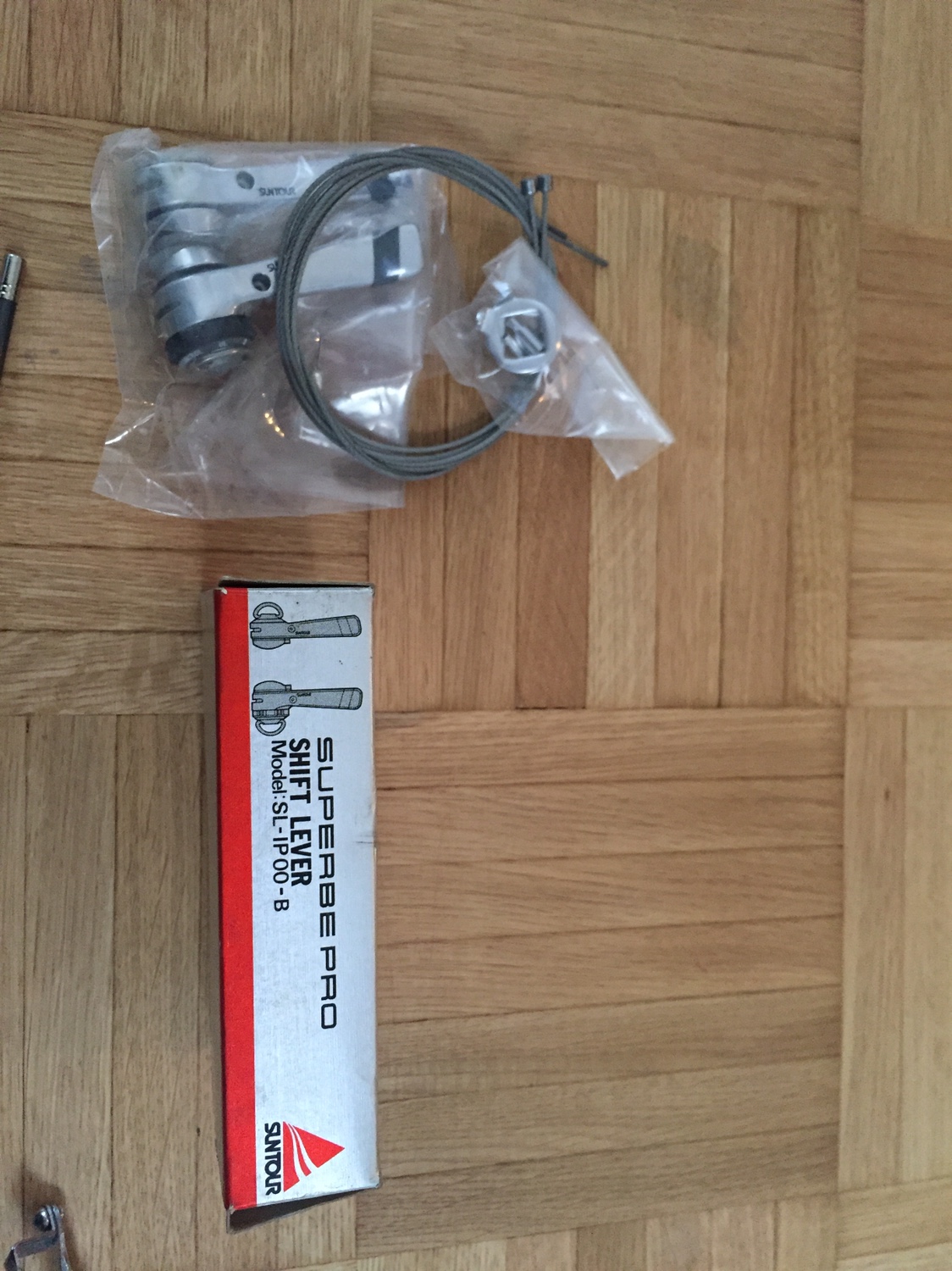

Suntour Superbe Pro Schalthebel NOS/NIB

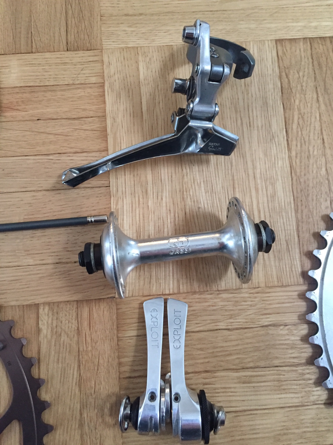

45€ plus Versand
Gipiemme Exploit 35€ plus Versand

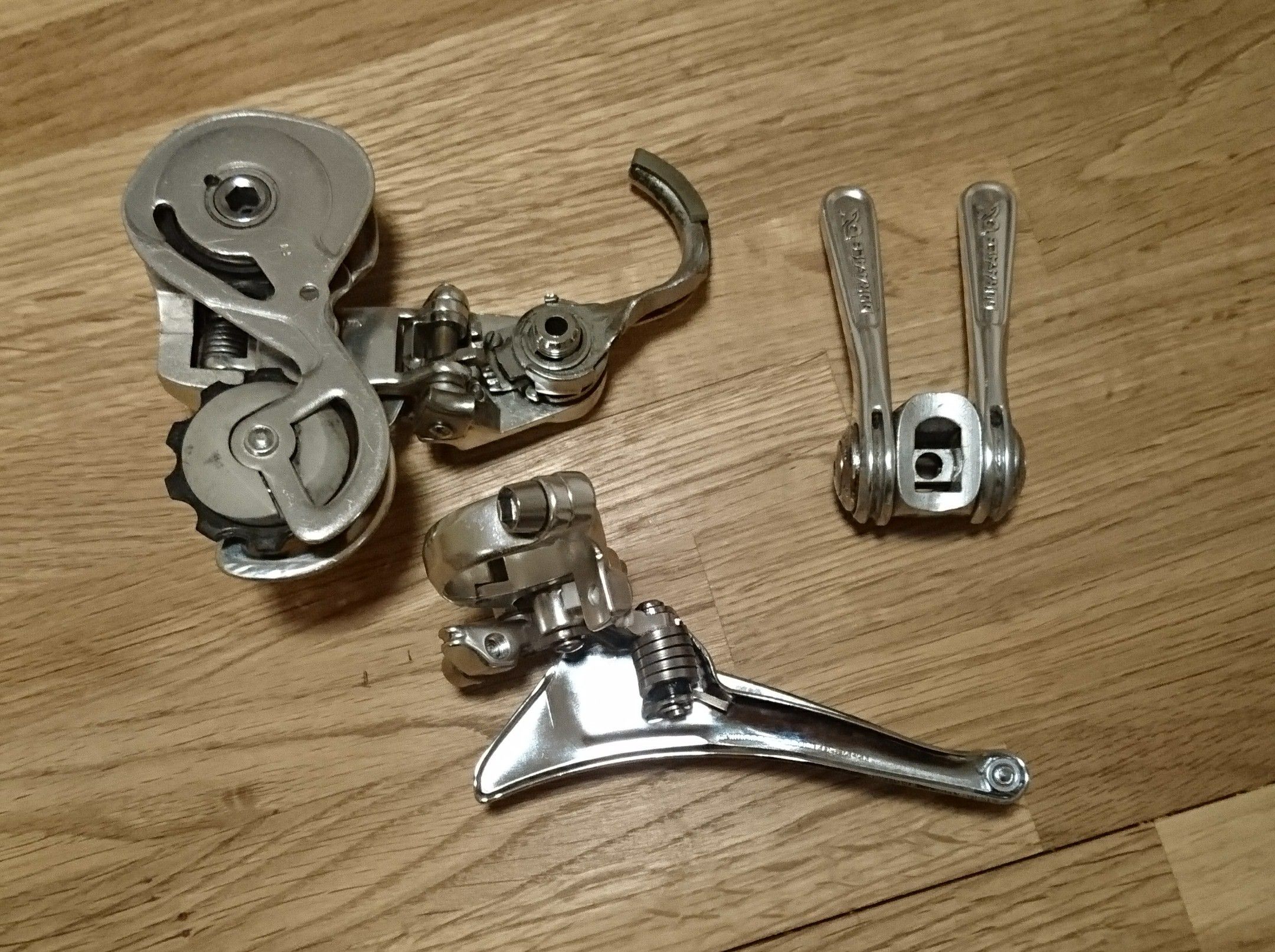

Shimano Dura Ace AX Schaltgruppe in sehr schönem Zustand, Umwerfer und Schaltwerk sind nur ein paar Kilometer entnost worden.
Manko, beim Aerosockel ist nicht die original Schraube dabei.
Im Wertfindungsfaden kamen wir auf keinen Preis, wenn ich grob daneben liegt lasst uns reden.
