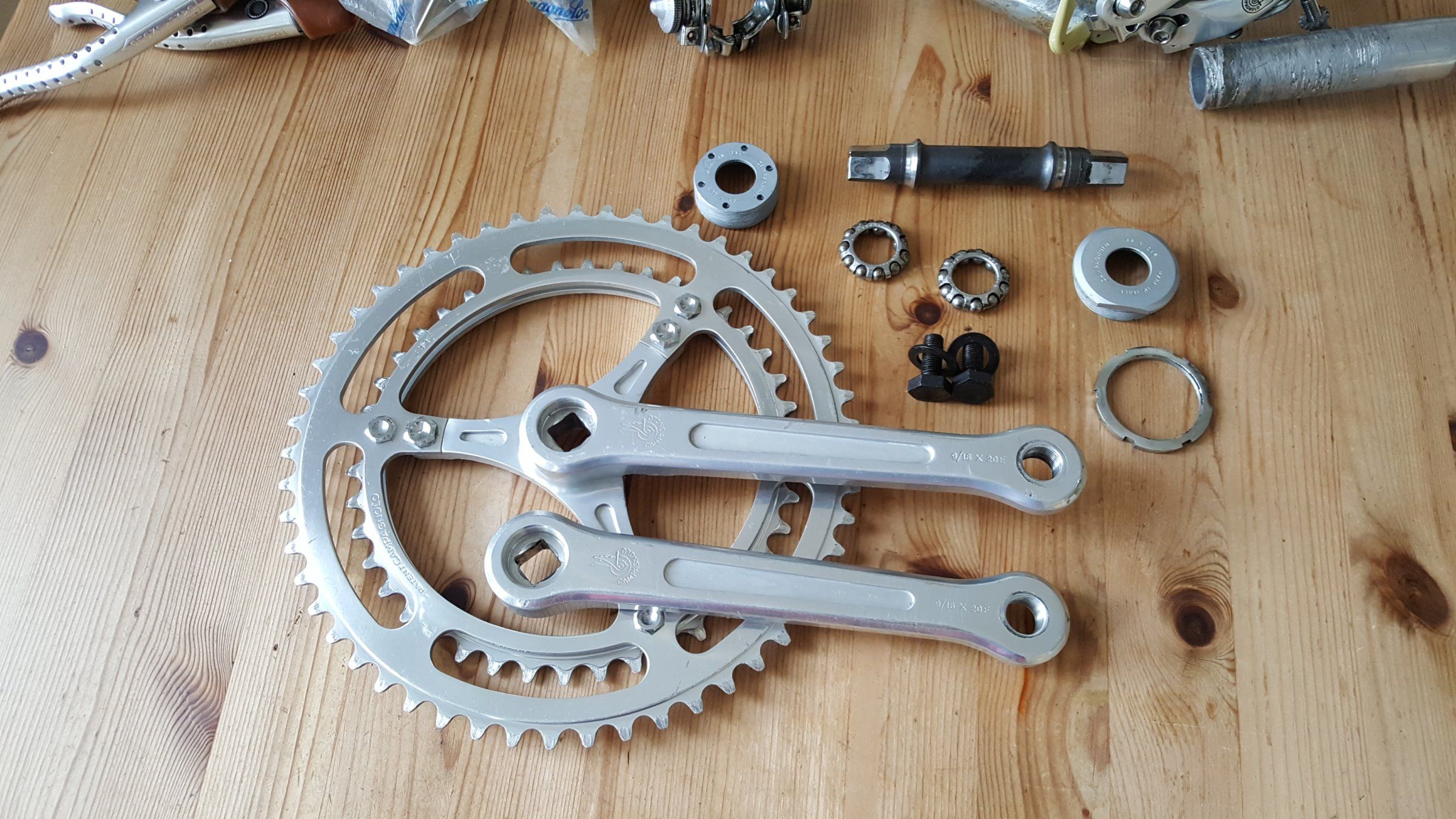

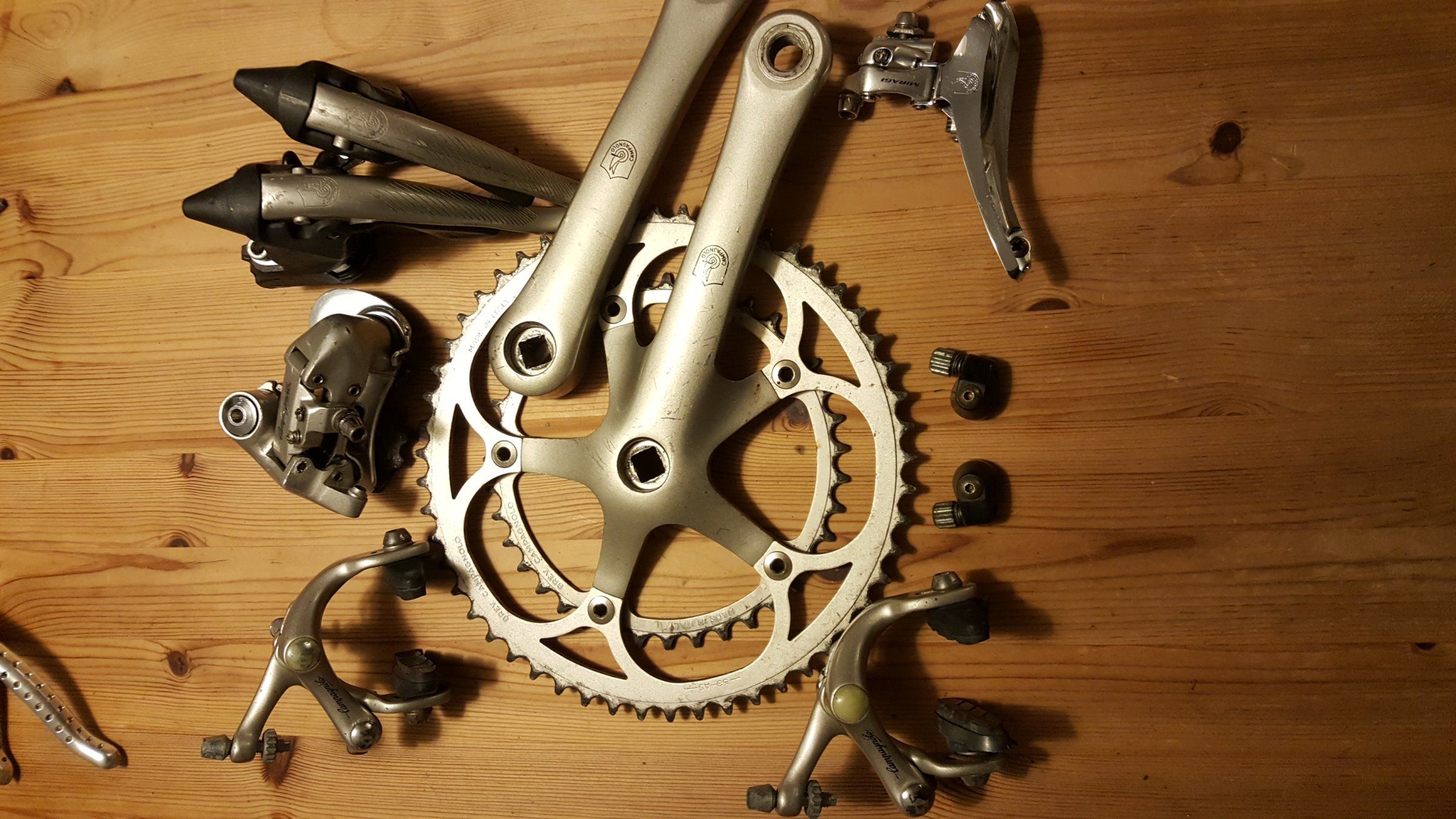

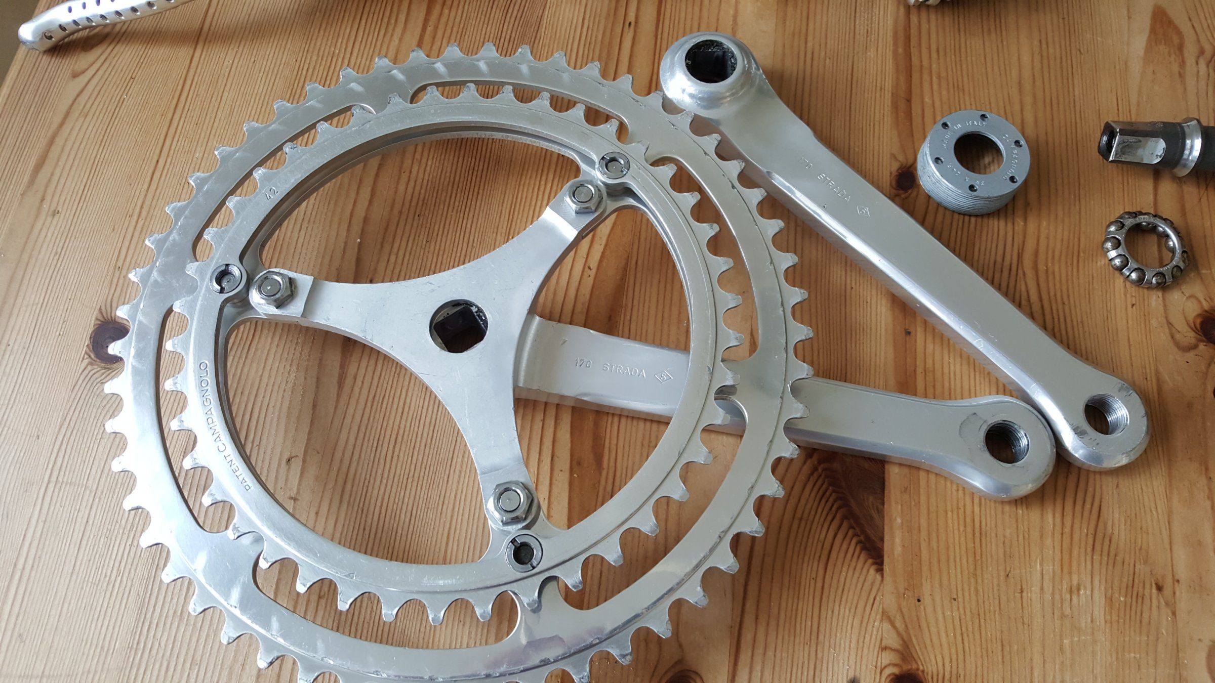

So ist es. Der aufmerksame Betrachter sieht, dass es keinen schlechteren Ort für eine durchgehende Bohrung geben könnte als diese Kurbelarme. Man muss sehr tief ansenken, um die Schrauben parallel zu bekommen. Würde ein seriöser Hersteller so etwas tun?.
Bis zum Beweis des Gegenteils bleibe ich dabei: Die Kurbel wurde nachträglich umgebaut.

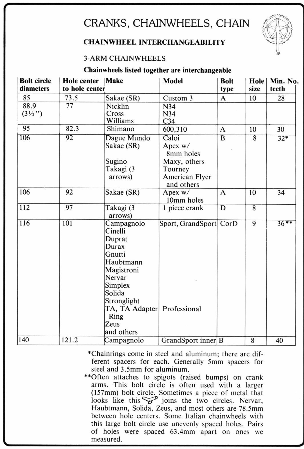

So, die Sache ist geklärt, es GAB die Kurbel so, Bilder hänge ich an und bedanke mich wieder mal bei Herrn Smolik, diese TOUR-Sonderhefte sind eine Quelle ewiger Weisheit.
könnte man das kleine Blatt nicht direkt montieren und dann ein deutlich kleineres fahren?
Da dann die Auflagefläche für das kleine Blatt überfräst ist könnte man das sicher tun:
Auch wenn die innere Führung fehlt, aber die gibt es beim kleinen Blatt jetzt auch nicht.
Dann müsste man aber erst mal raus finden ob es 3 Arm Blätter mit dem Lochkreis gibt.
Aus dem Stehgreif fallen mir da nur Campagnolo, Sugino und Stronglight ein und die haben da nicht nur nur eine kleine Bohrung, sondern eine große Aussparung.
Nichts für ungut, aber das nächste mal vielleicht die Literturrecherche vor dem Kommentieren betreiben.
Danke für den Smolik Ausschnitt!
Edit: Ok, Campagnolo wohl nur durch nachträgliche Bearbeitung.
das der gleiche LK wie bei den alten Keilkurbeln... Stronglight, Nervar, DDR usw... gibts bestimmt was passendes
ja, ist 116mm. Ich werde die Kurbel mit einem breiten Kettenblatt fahren, sie kommt ans 60er Jack Taylor mit 4-Gang Sturmey-Archer. Das wird fein. Dazu die guten alten 630er Felgen, eine Carradice Satteltasche..usw..
Na, Aufmerksamkeit hat die Kurbel jetzt bekommen -gar nicht zu bezahlen, solche Publicity ;)
ja, ist 116mm. Ich werde die Kurbel mit einem breiten Kettenblatt fahren, sie kommt ans 60er Jack Taylor mit 4-Gang Sturmey-Archer. Das wird fein. Dazu die guten alten 630er Felgen, eine Carradice Lenkertasche..usw..Anhang anzeigen 535088 tasche.....
Das passt dann auch mit Chater Lea Kettenblatt ;) würde super zum JT passen...
FW oder FM Sturmey?
FW oder FM Sturmey?
Nein, eine Wide, die Medium sind schwer zu bekommen und brauche ich auch eigentlich nicht wirklich.
Chater Lea ist toll, aber Stahlblatt auf Alukurbel - mal sehn, das Projekt ist noch in den Kinderschuhen.

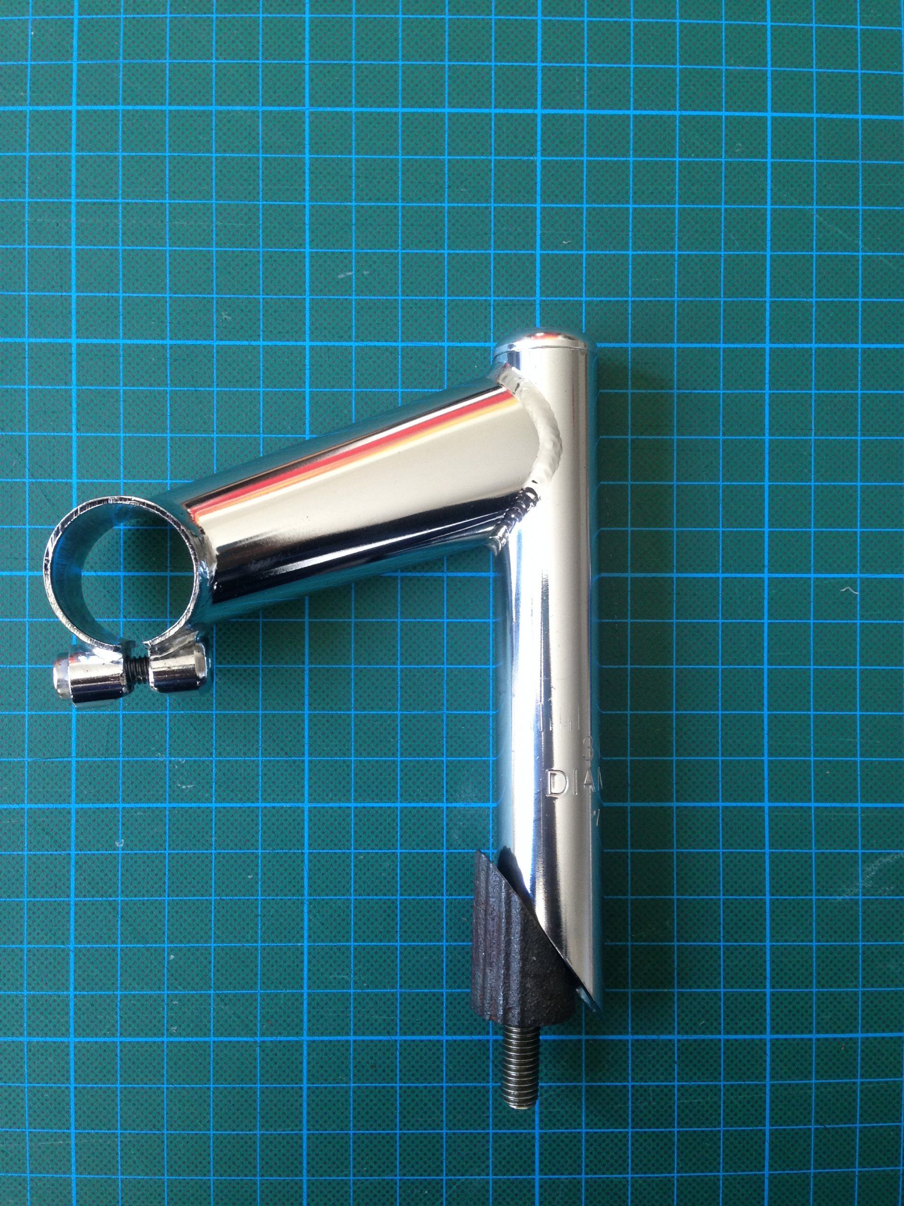

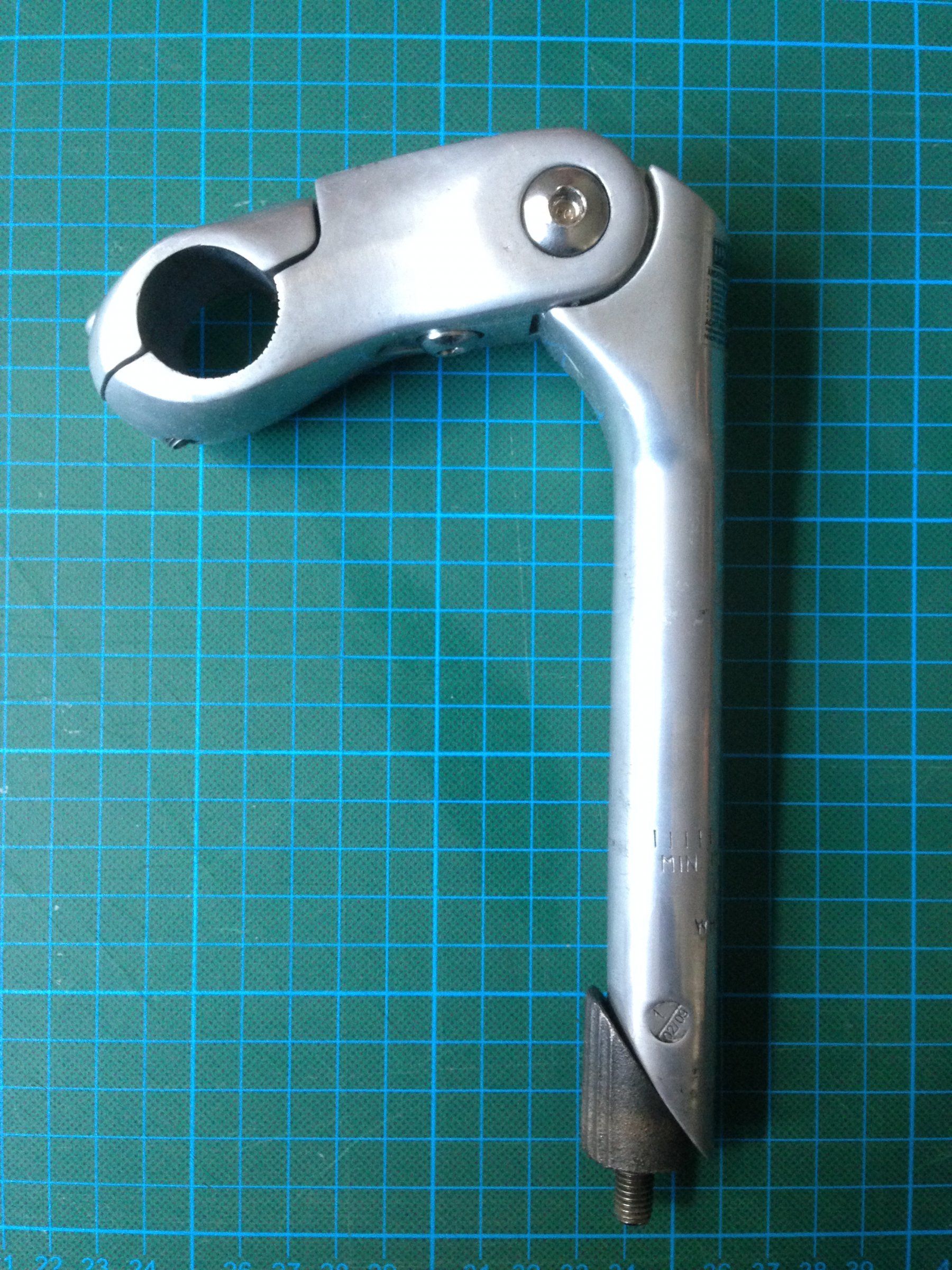

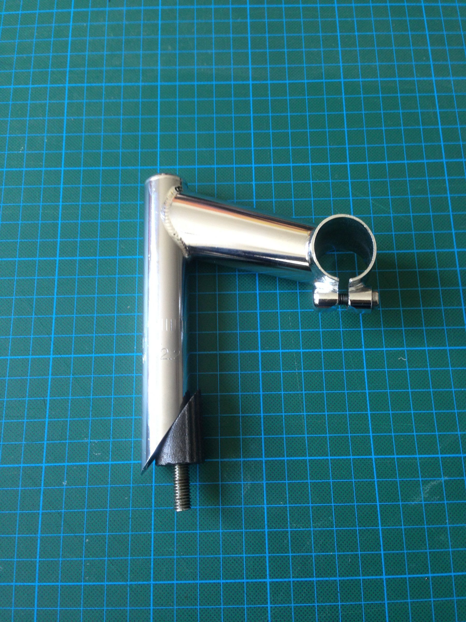

Nitto Ahead-Vorbau UI 85 EX
100 mm Länge, für 26 mm Lenker und 1 1/8" Gabelschaft (inkl. Reduzierhülse auf 1 Zoll, mit Kragen unten)
Neigung +/- 7°
super Zustand, annähernd neuwertig. Einer der schicksten neu erhältlichen Aheadvorbauten, die ich kenne. Übliche hervorragende Nitto-Qualität.
39 € plus Versand oder Abholung in B
Sicher von überragender Qualität, aber die Beschriftung :(
Nitto war mal dezent und geschmackvoll, aber das, oweh!
Nitto ist immer noch dezent, aber ich gebe dir Recht, der A-Head Vorbau wäre besser ohne Typenbezeichnungsbeschriftung auf den Markt gekommen.
Da hilft in den meisten Fällen Fleckenteufel (der für Aufkleberreste etc.) und ruckzuck ist die Beschriftung spurlos verschwunden :)
So isses (also auf den zuletzt zitierten Betrag bezogen). Etwas Scheuermilch, einen normalen Spülschwamm und die Beschriftung ist Geschichte.

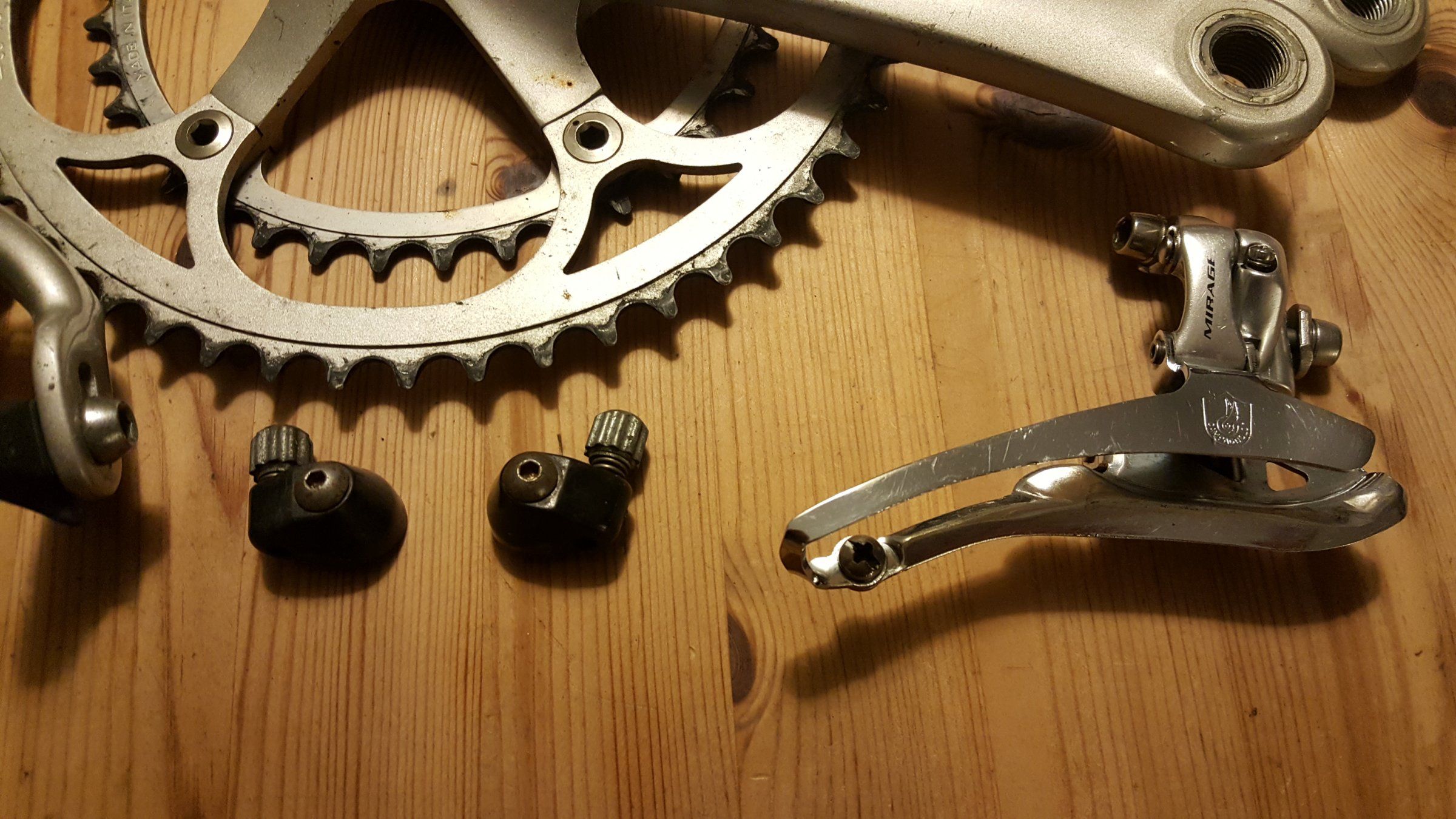

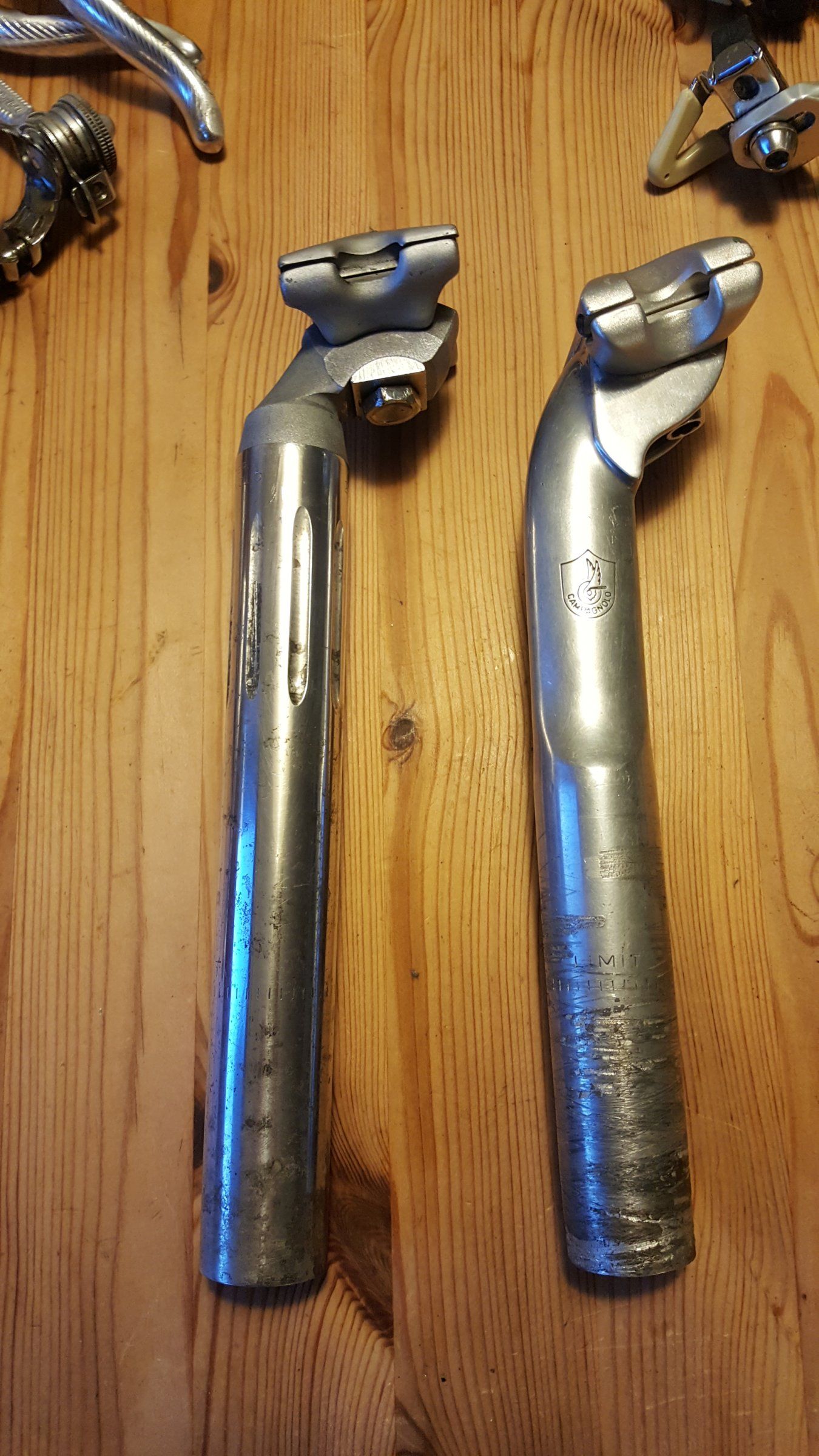

Campa Chorus 1.Gen 27,2
Oben Ok, unten fiese Kratzer ( ab ca 2cm über max)
32,- plus Versand

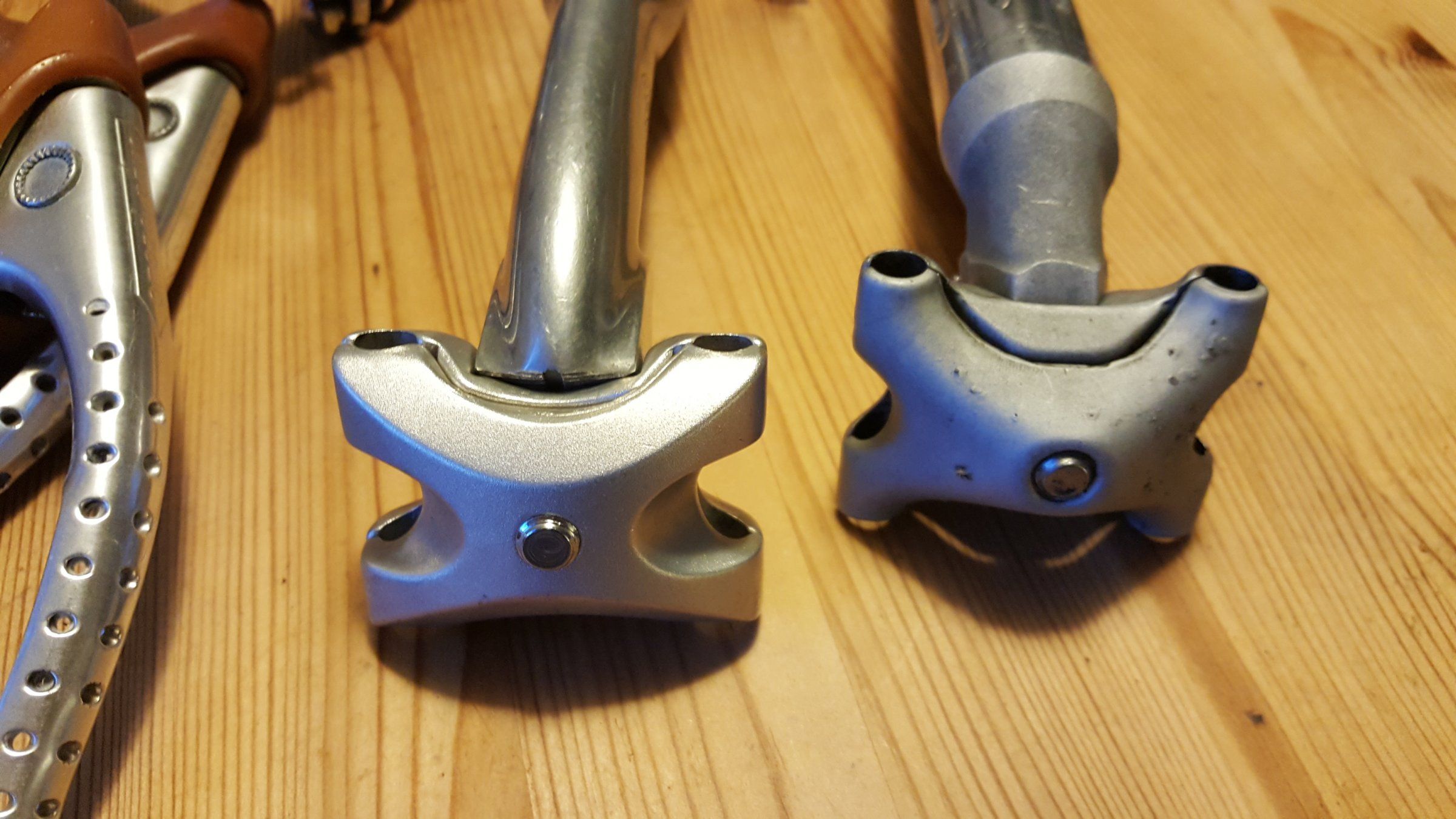

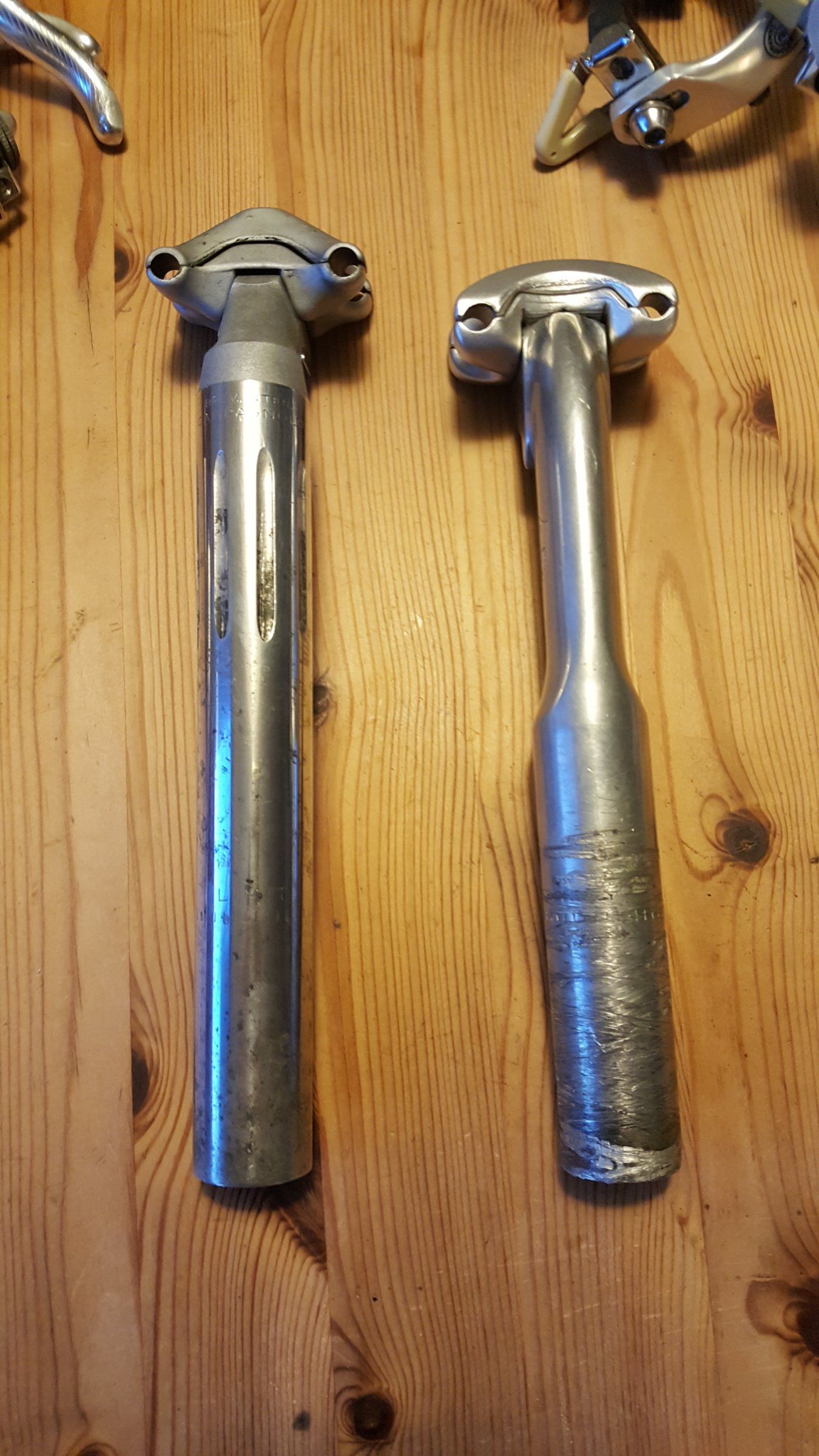

Campa Super Record 26,8
vernünftiger Zustand, nix tiefes
Da selten in 26,8
60,- plus Versand
