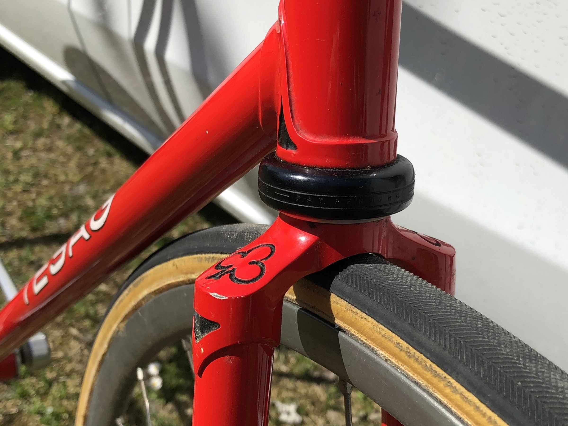

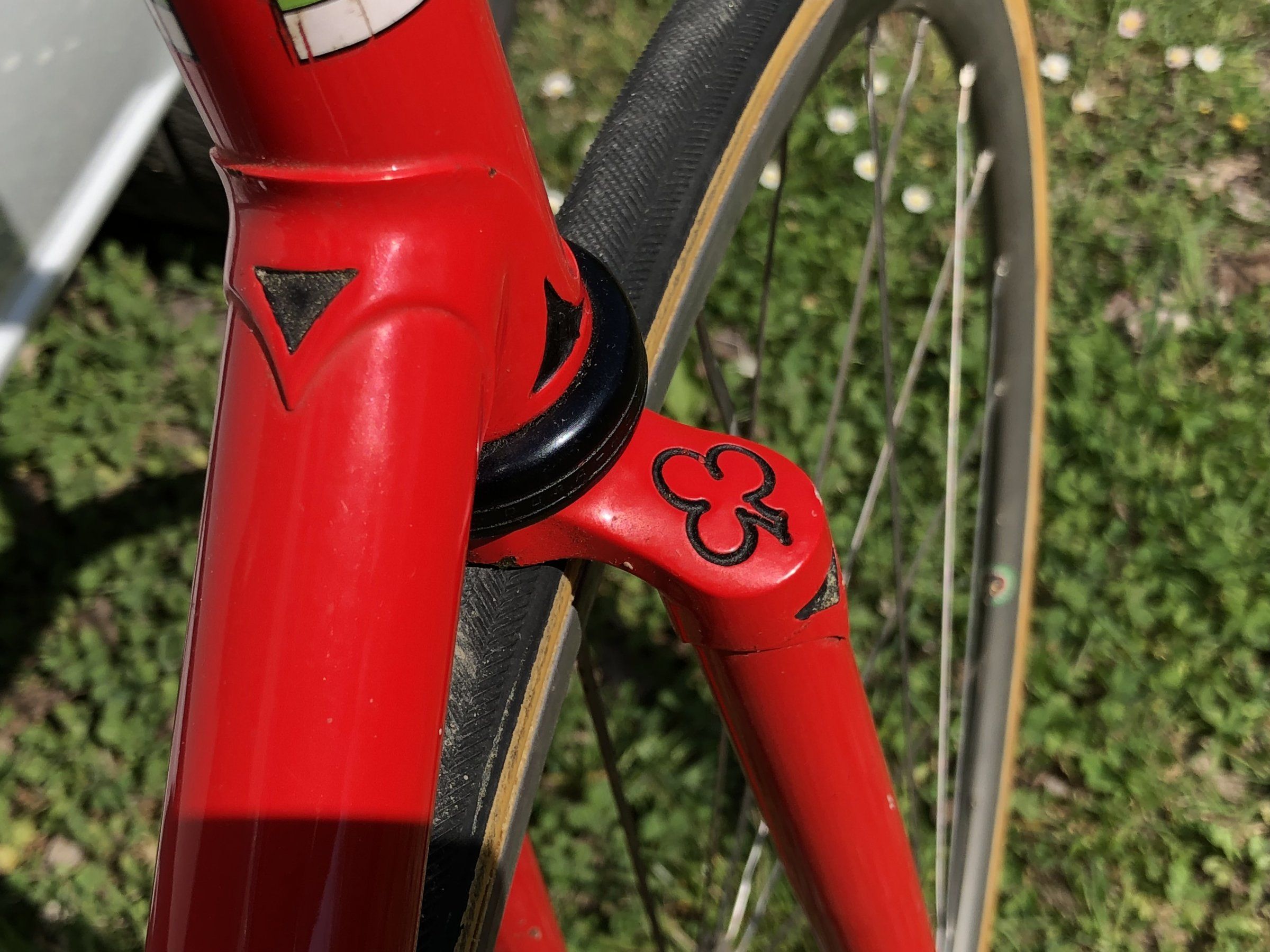

Vollkommen richtig mit der Vorbiegung, jedoch - wie schon richtig angemerkt - muss der Steuerrohrwinkel mit in die Betrachtung einbezogen werden:
Durch den sehr steilen Steuerrohrwinkel hat das Rad TROTZ der geringen Gabelvorbiegung einen recht geringen Nachlauf. Sprich: mit noch mehr Vorbiegung wäre es kaum bis gar nicht mehr fahrbar.
(@faliero : ich hoffe, es ist ok, dass ich Dein Foto benutzt habe. Sonst bitte kurz melden, dann lösche ich es)

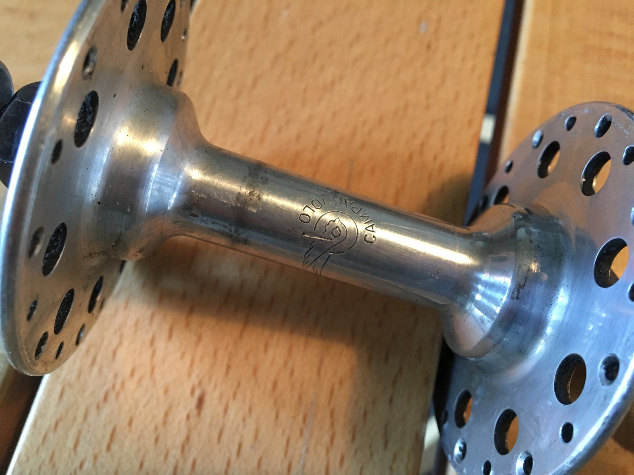

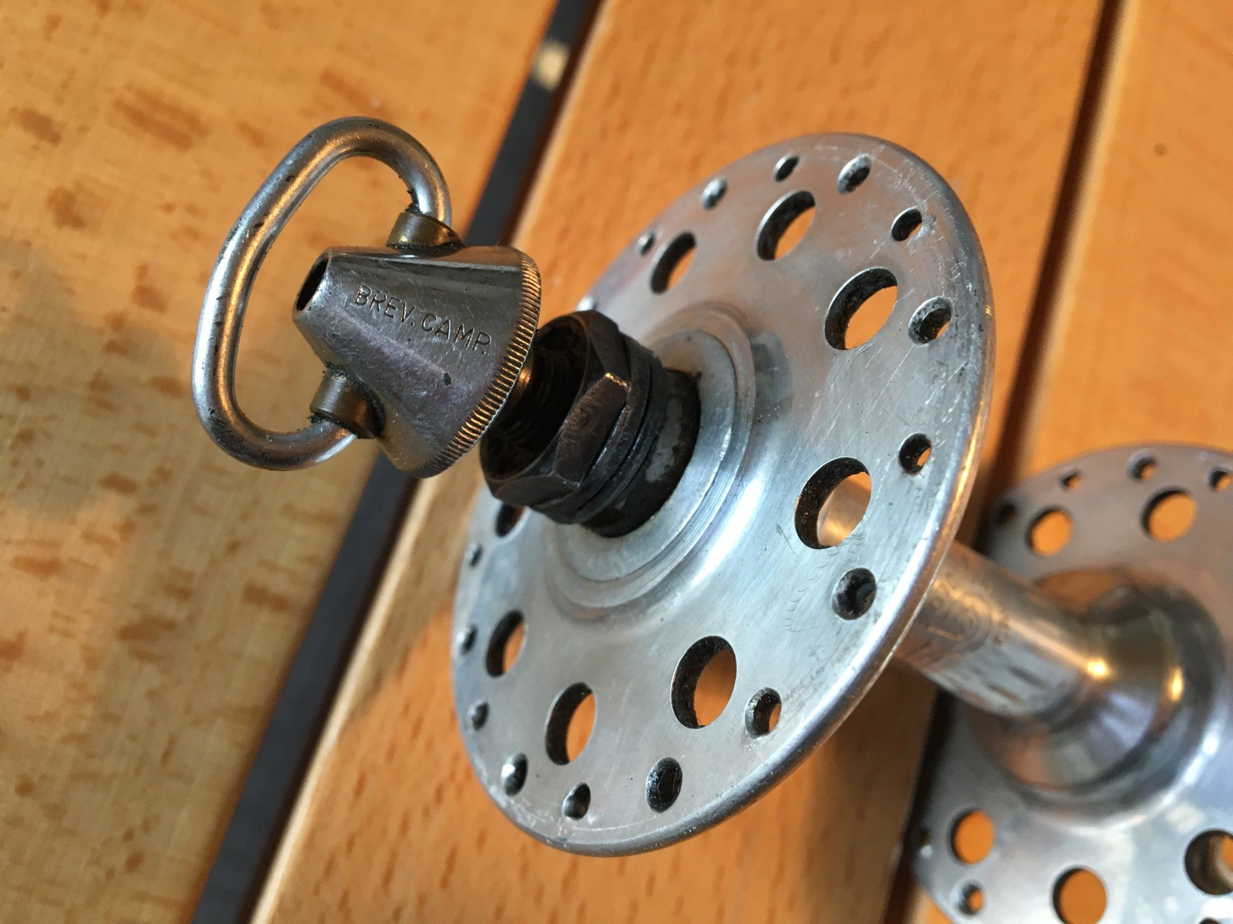

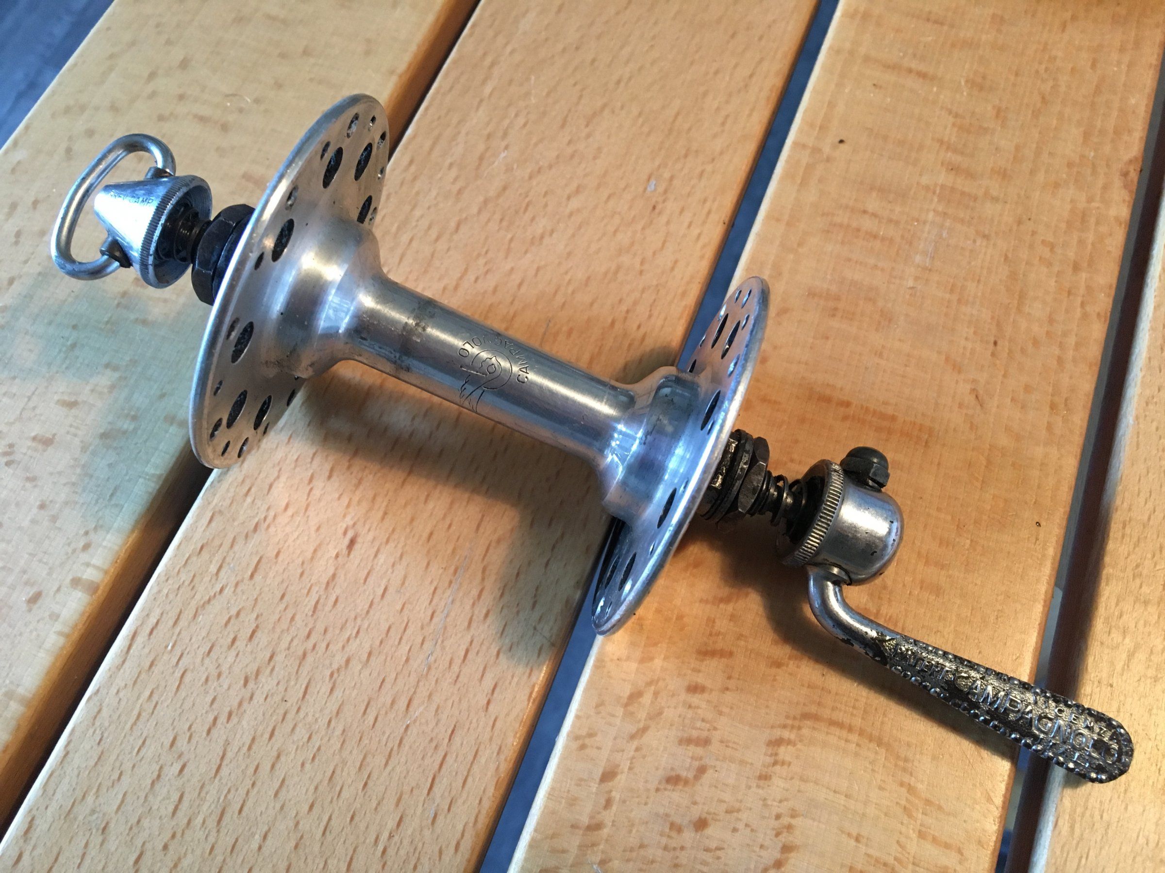

Nuovo Tipo Nabe, braucht wohl etwas fett, sonst gut, Open C Ssp dabei - 30.- inkl
Anhang anzeigen 555444 Anhang anzeigen 555445 Anhang anzeigen 555446 Anhang anzeigen 555447
Hi, die Nabe sieht nach dem Modell 'Sportman' aus (9 kleinere Bohrungen anstelle von 8 größeren bei der Nuovo Tipo) ...
Das denke ich auch. Nicht Nuovo Tipo, sondern Sportman.

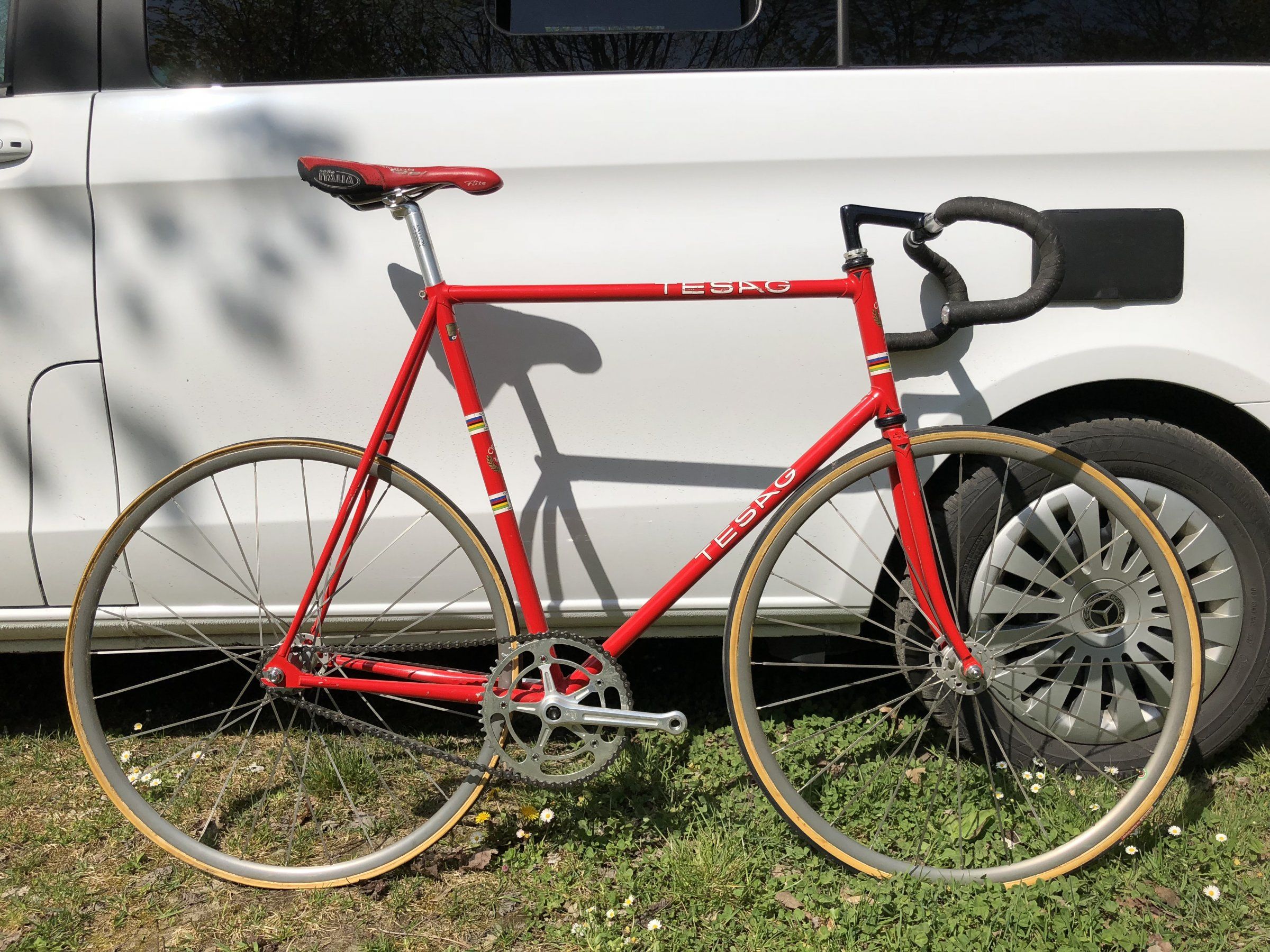

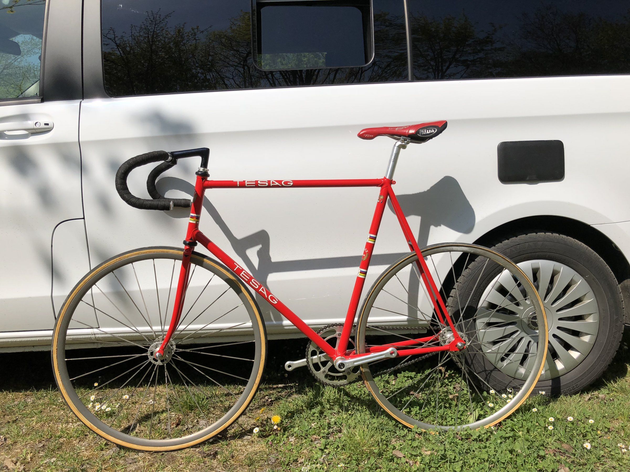

Bahnmaschine Tesag,noch mal mit Massen!

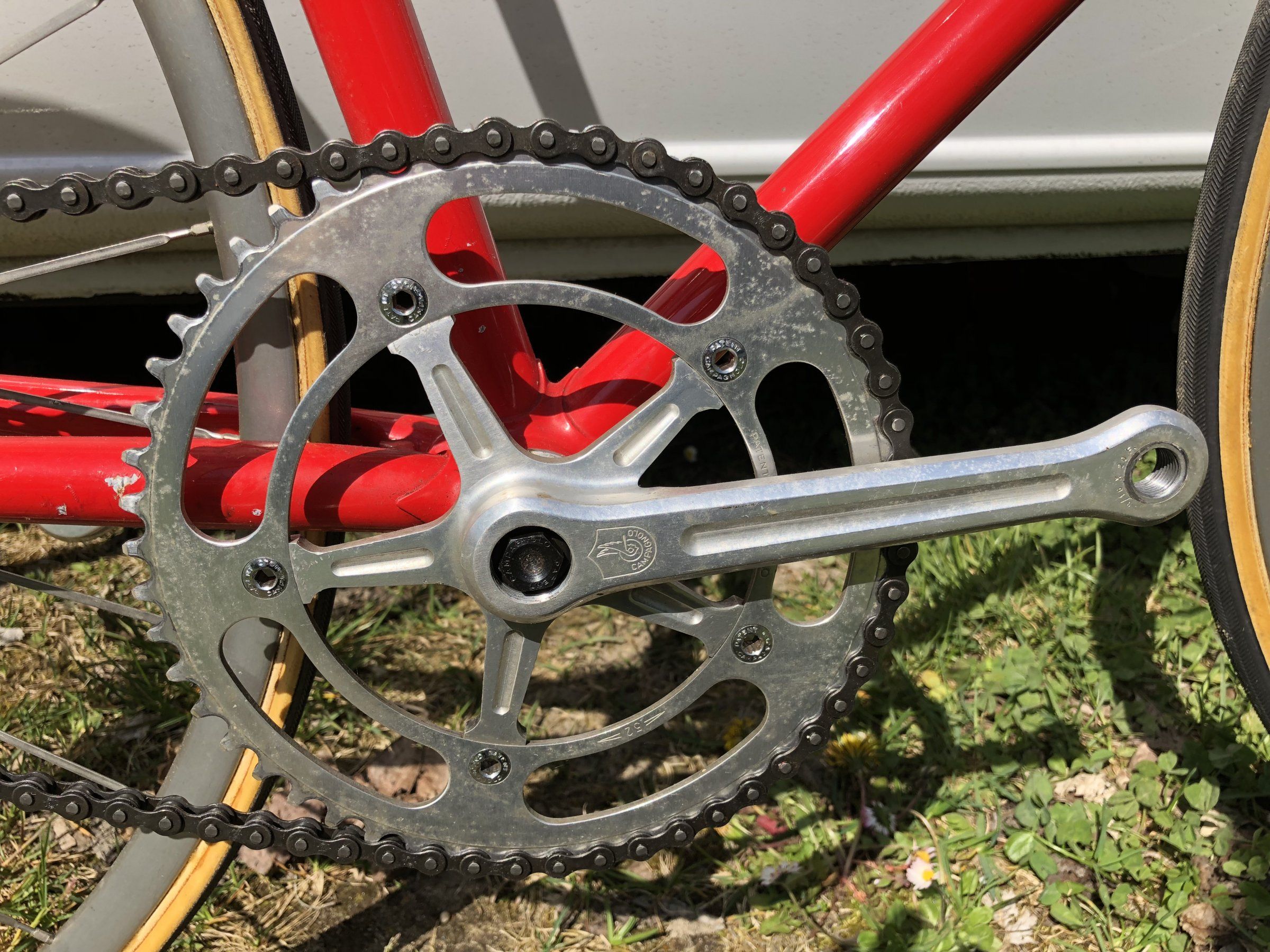

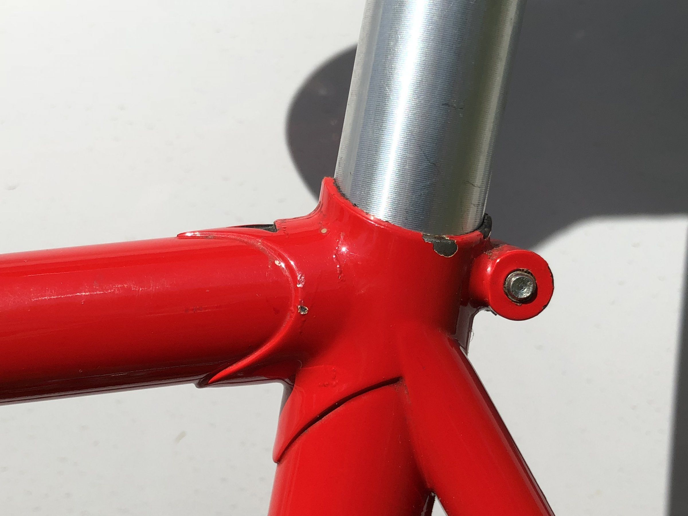

Rahmen aus Columbus SL Rohr mit Cinelli Tretlager Gehäuse und Campagnolo Ausfallenden. 60x60cm Mitte-Mitte
Steuersatz Shimano Dura Ace mit NJS Stempel. Lager läuft sehr gut

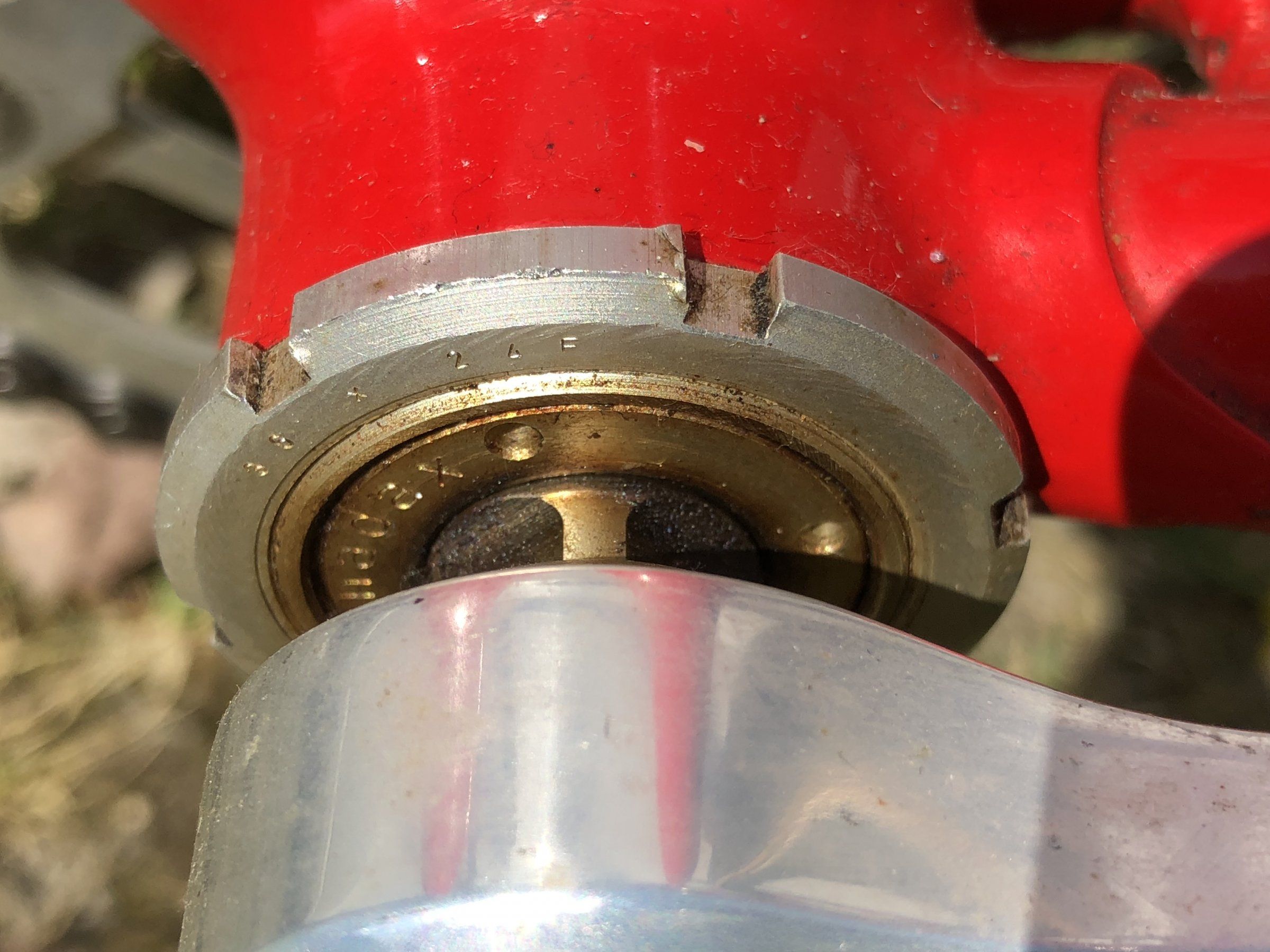

Innenlager Nadax FAG. Lager Läuft sehr gut

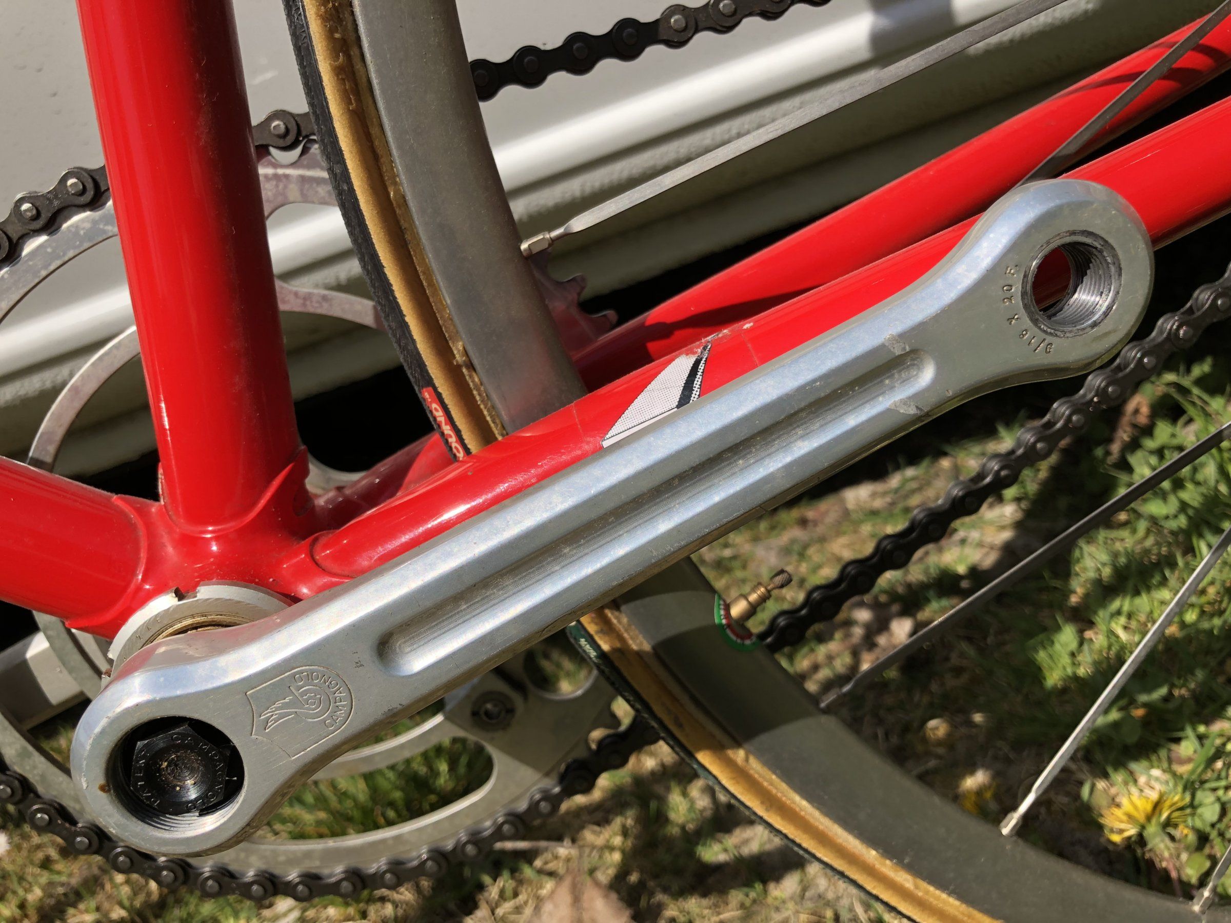

Kurbel Campagnolo Nuovo Record Pista 167.5mm Kettenblatt 52 Zähne 1/8“
Naben Campgnolo Record Hochflanschy Lager laufen sehr gut.
Lenker 3ttt Competizione 43cm Aussen-Aussen
Vorbau 3ttt schwarz 120mm
Felgen Ambrosio Aerodynamic Durex mit Messerspeichen, hinten verlötet
Kette Wippermann Rotstern 1/8“
Reifen sind defekt und werden nur als Felgenschoner mitgegeben.
Sattel Flite Genuine Gel
Sattelstütze Kalloy
Das Rad benötigt einen Service. Optimaler Weise montiert man bei dem Rahmen und den Felgen Reifen mit einer Breite von 18 bis 20mm.
Preis €550.00
