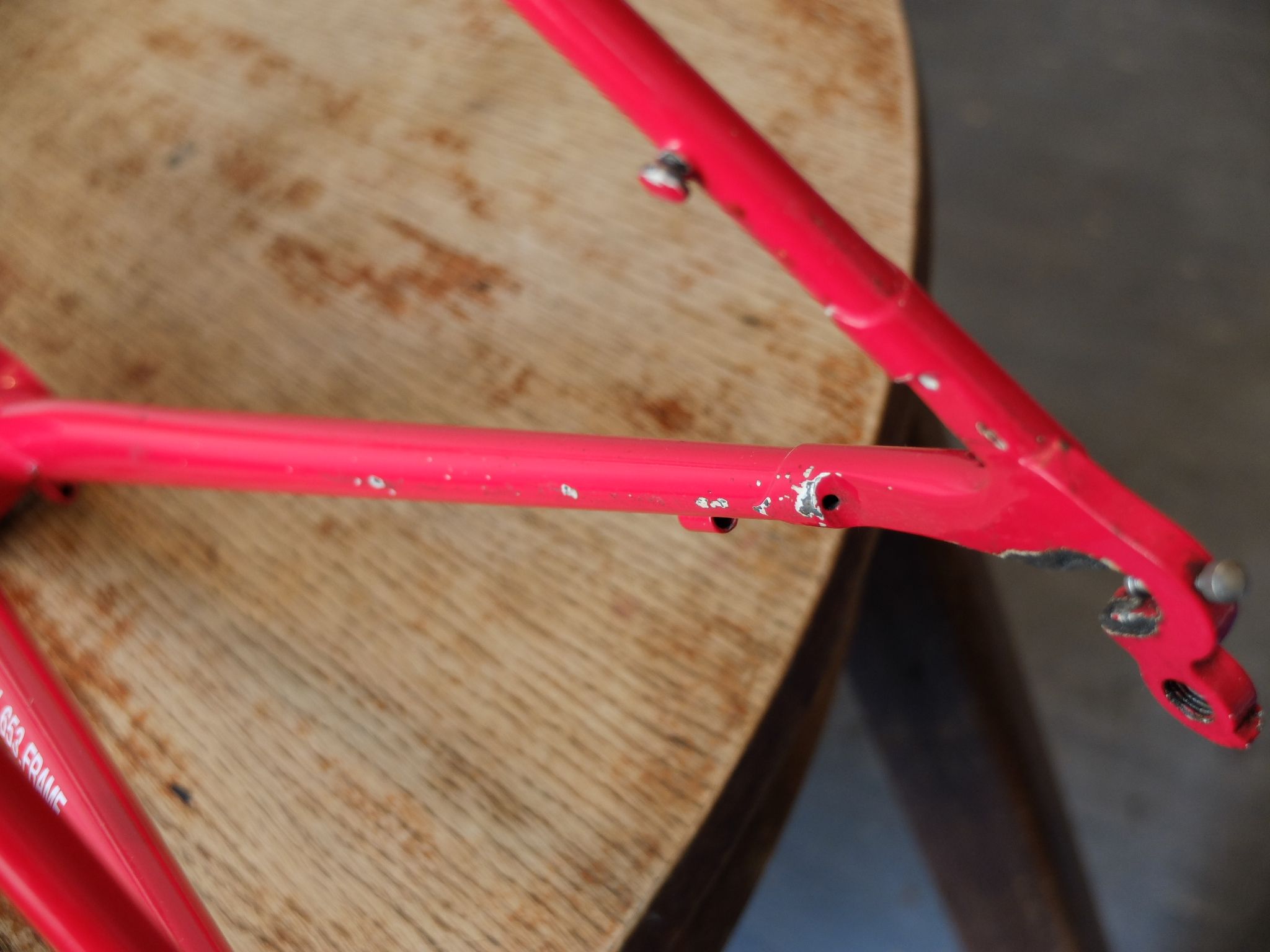

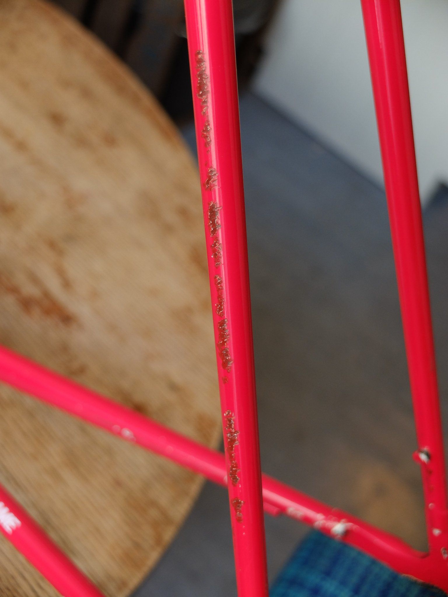

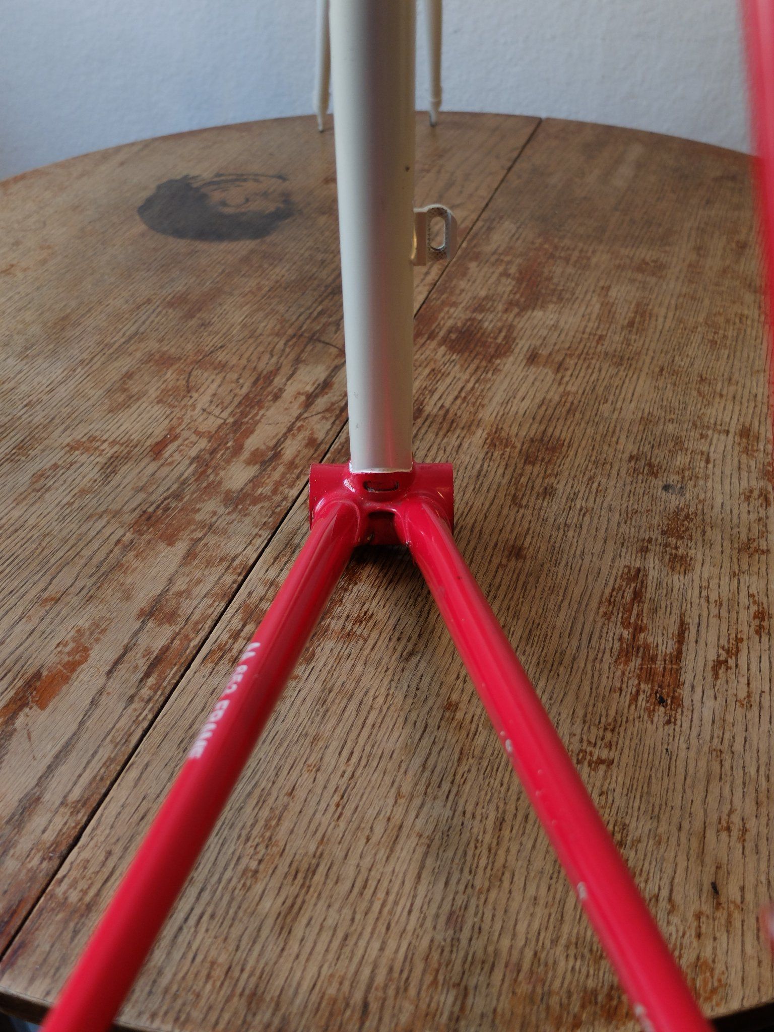

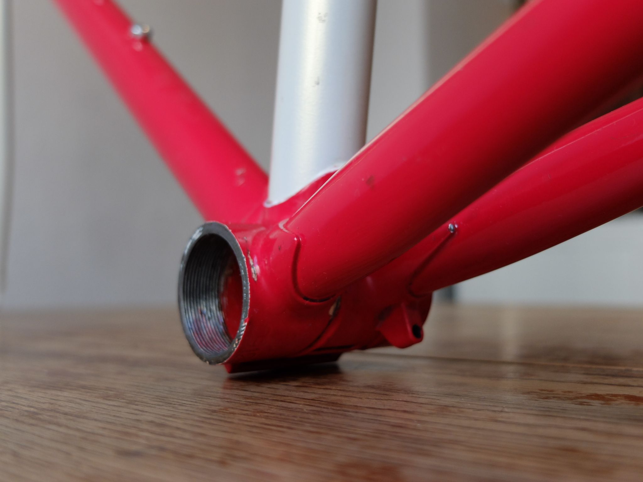

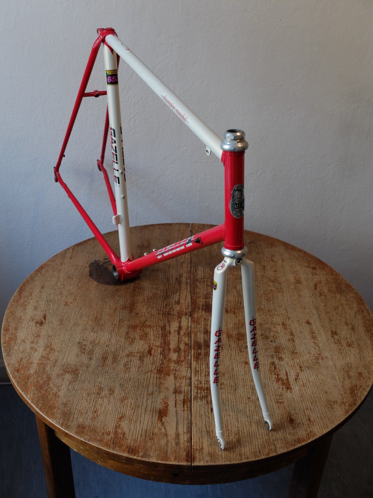

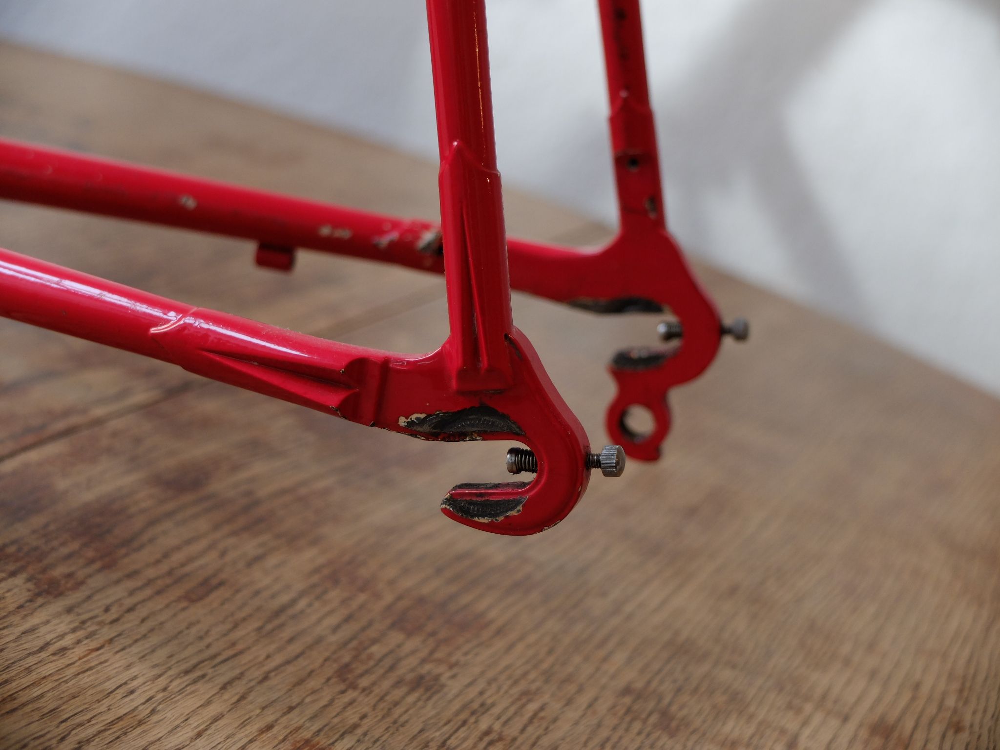

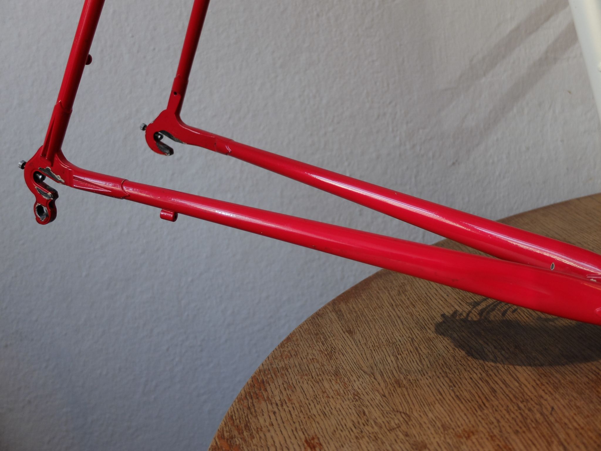

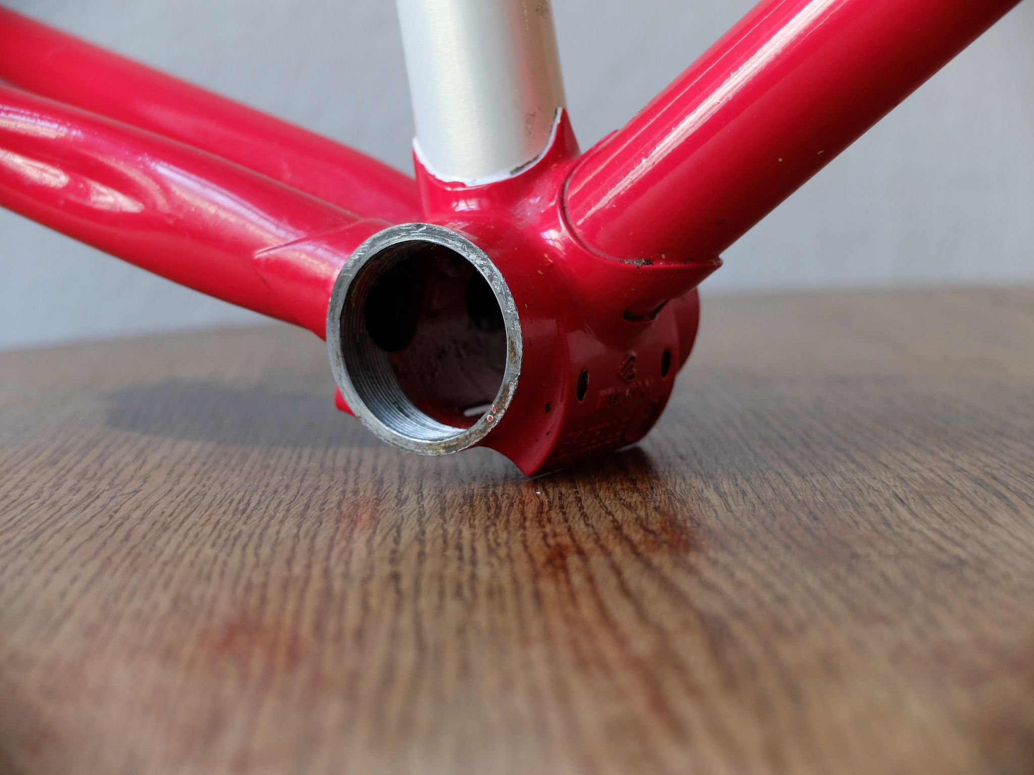

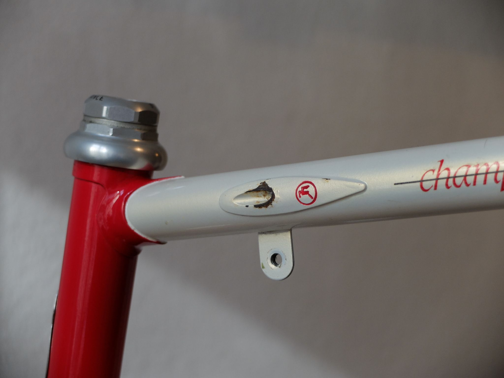

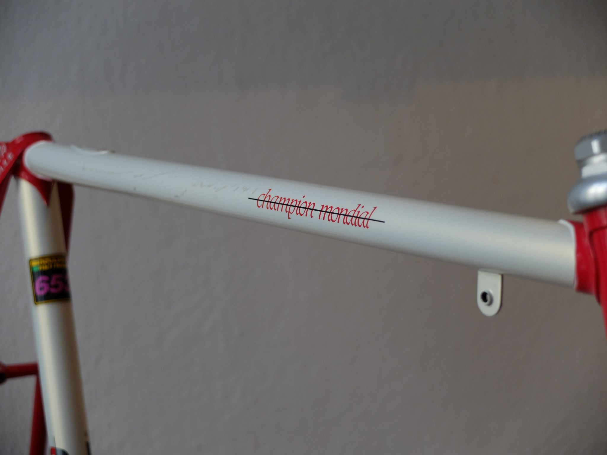

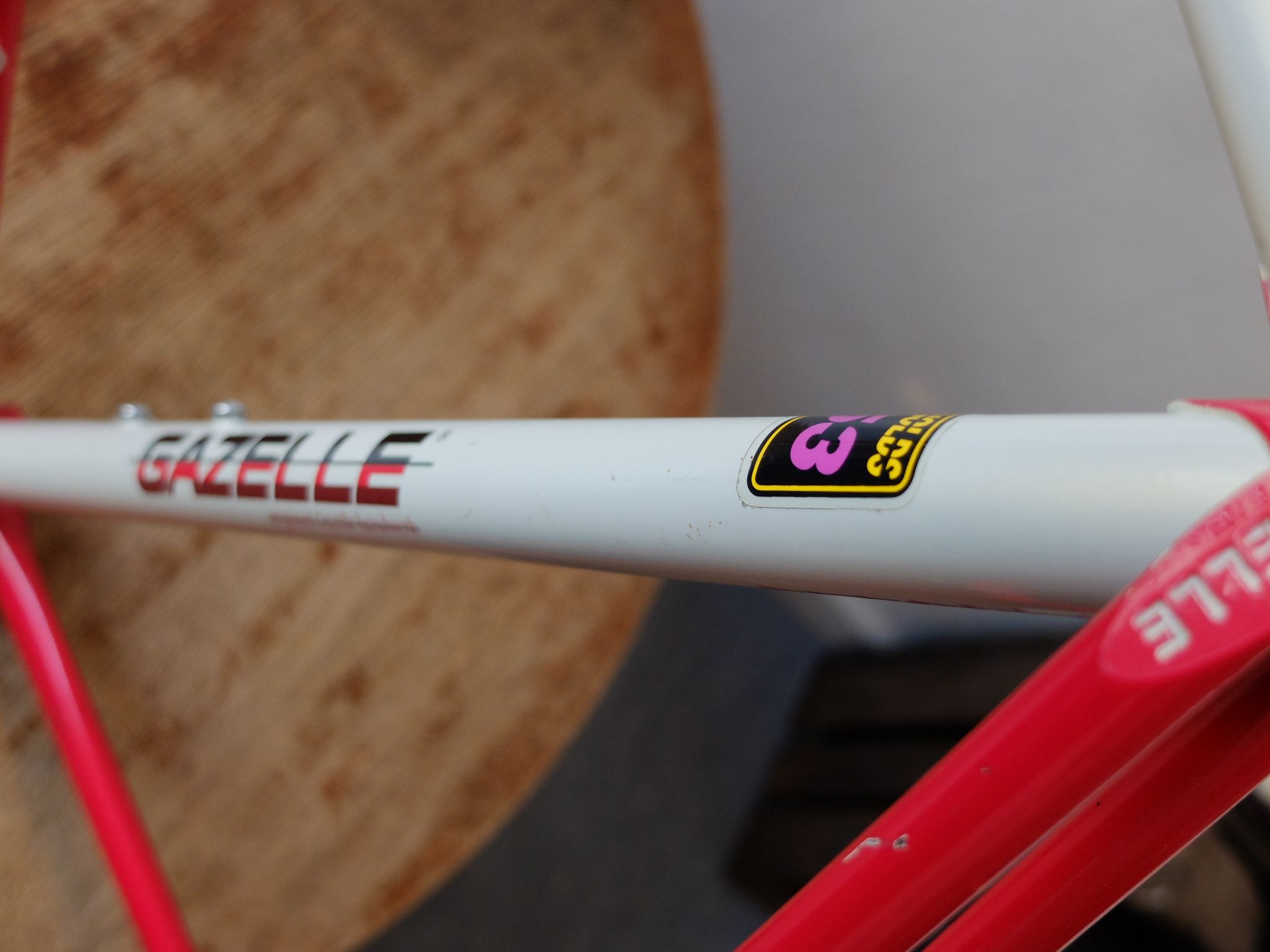

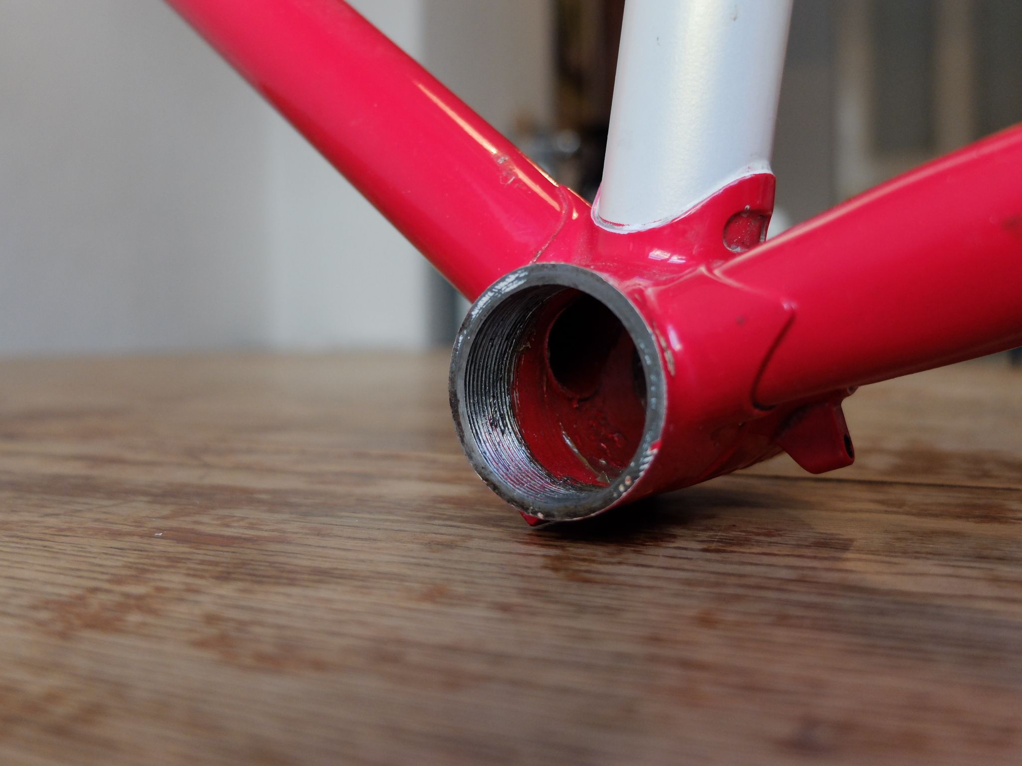

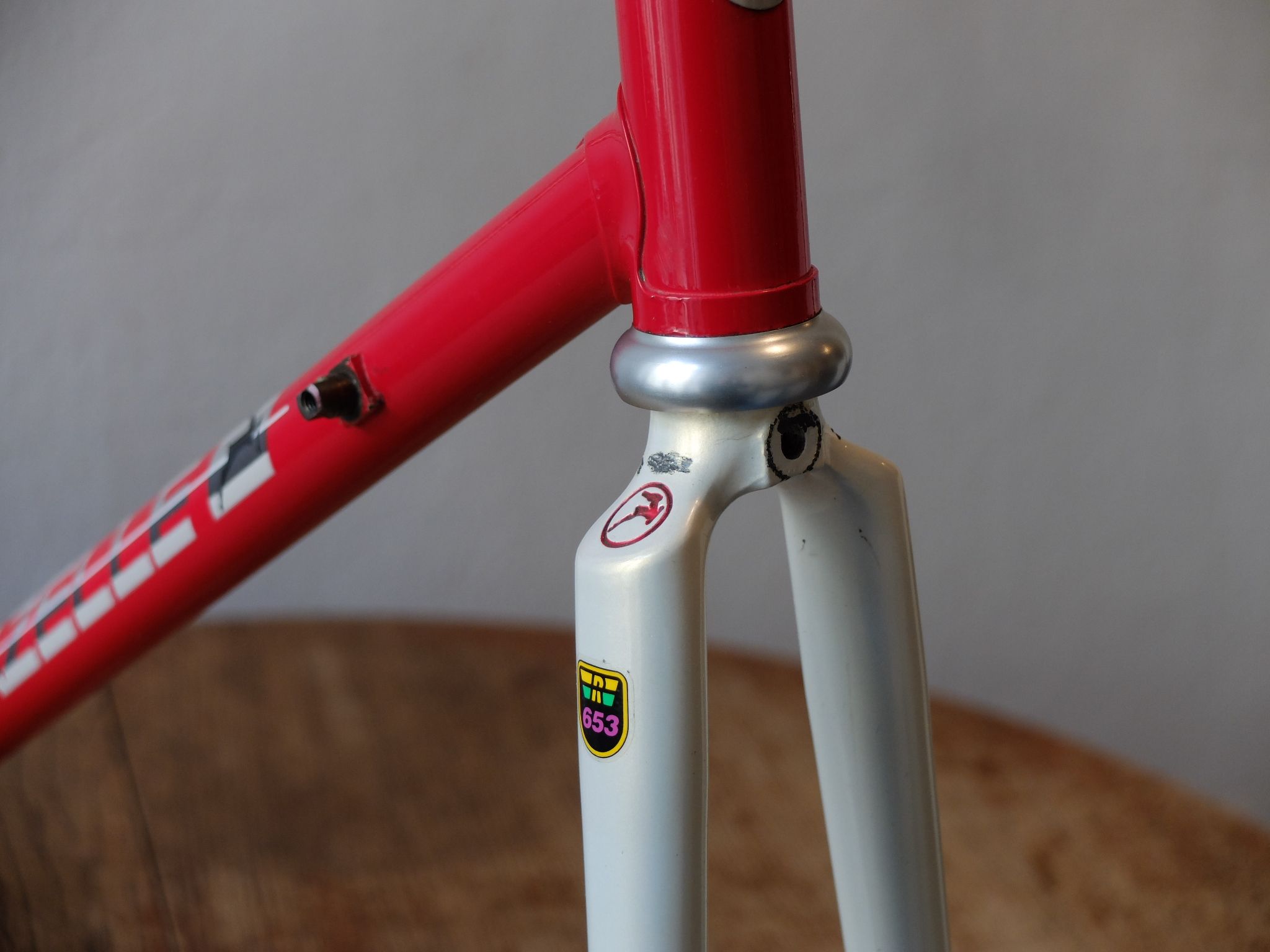

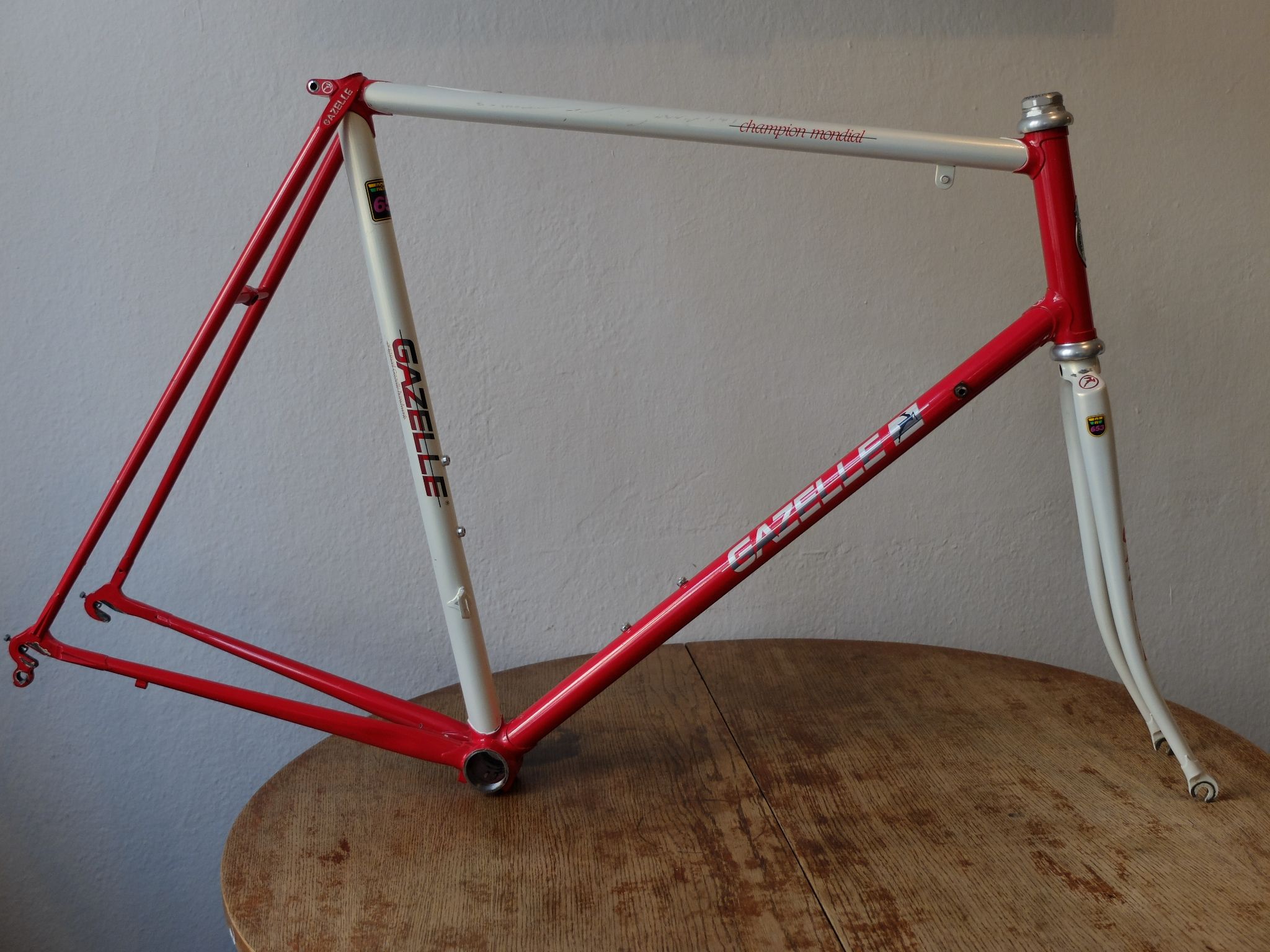

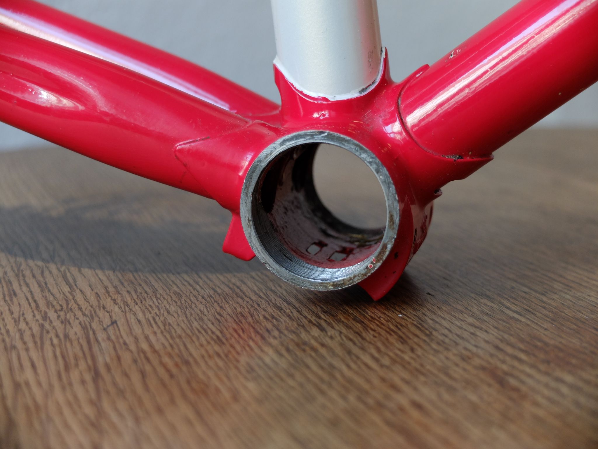

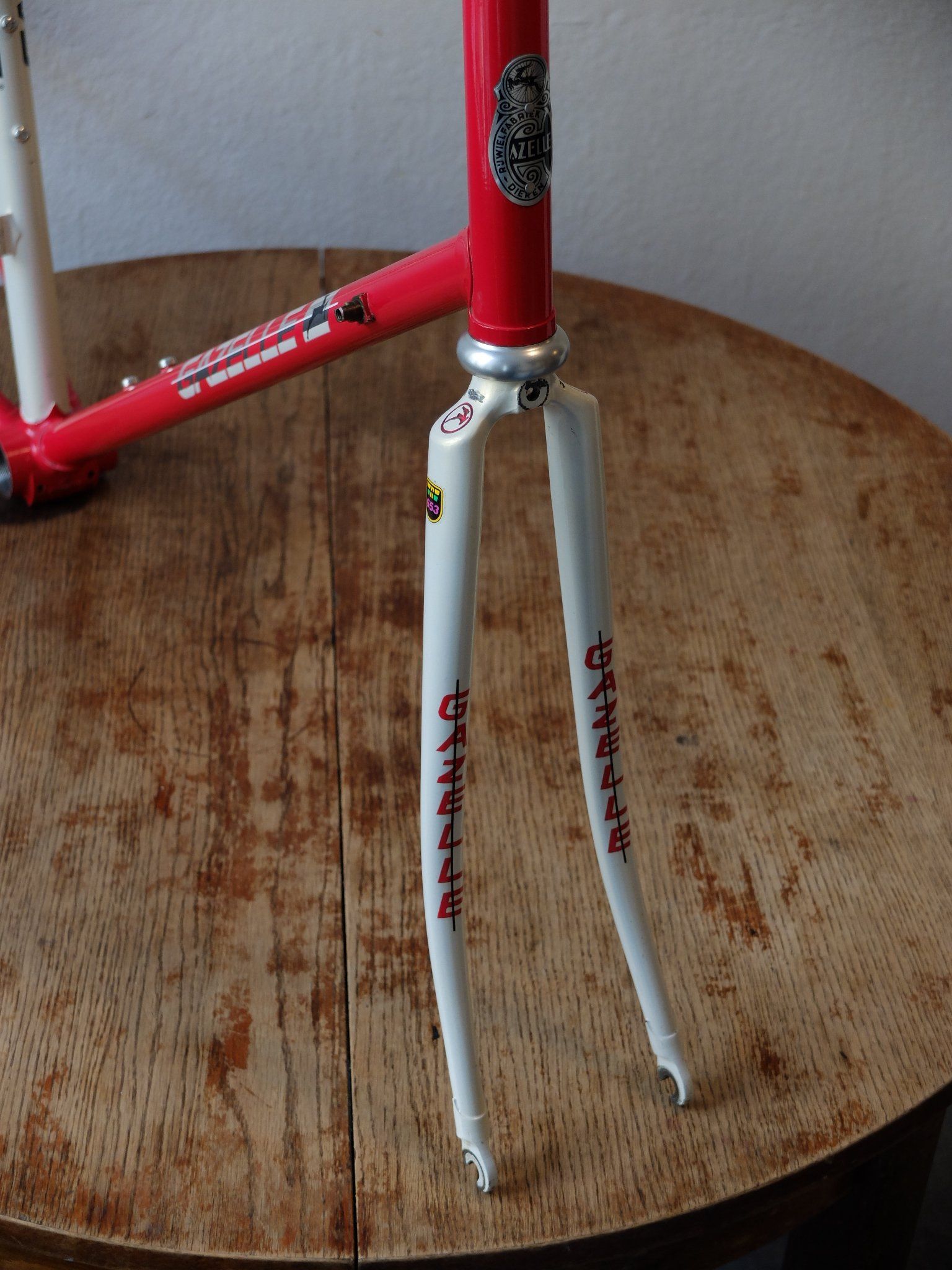

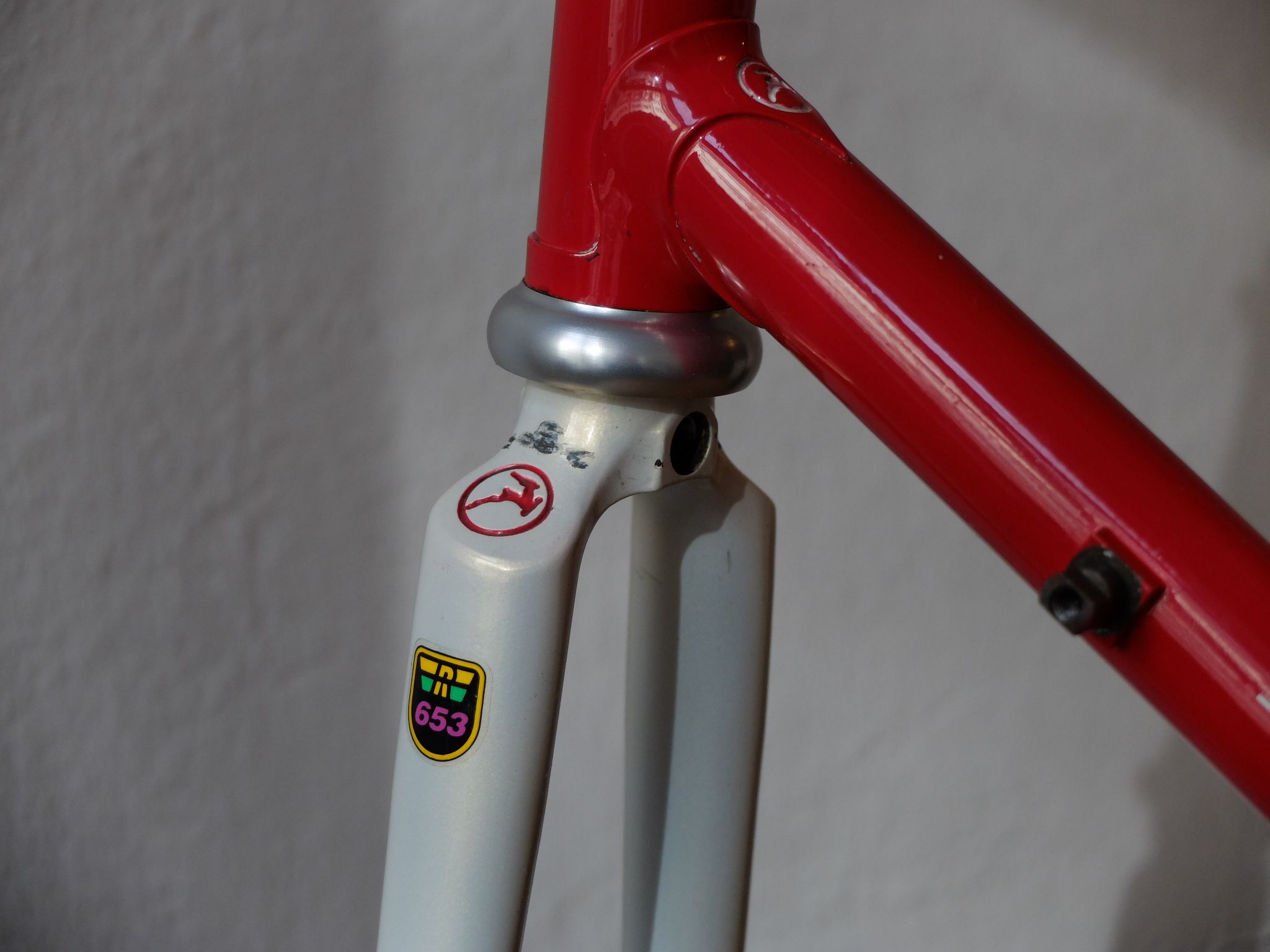

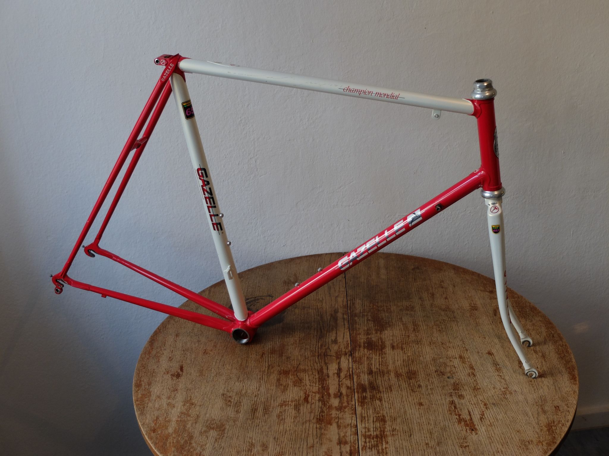

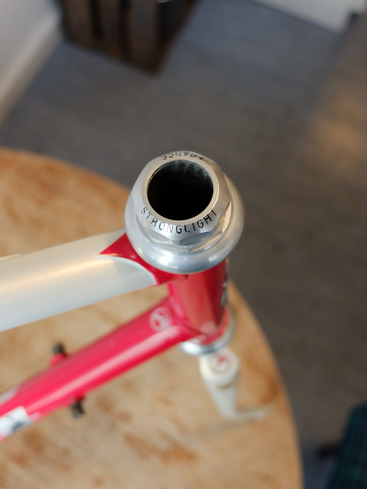

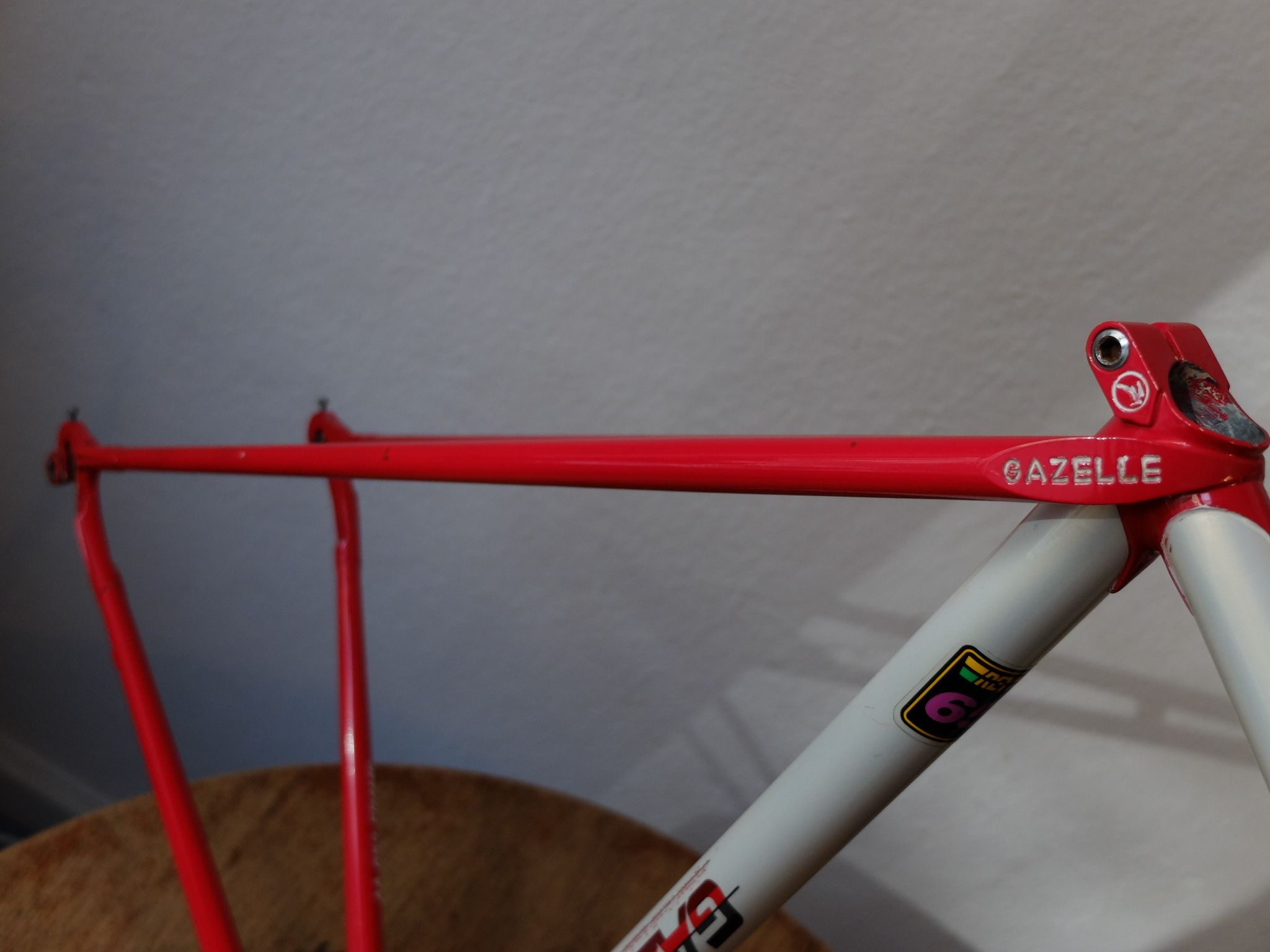

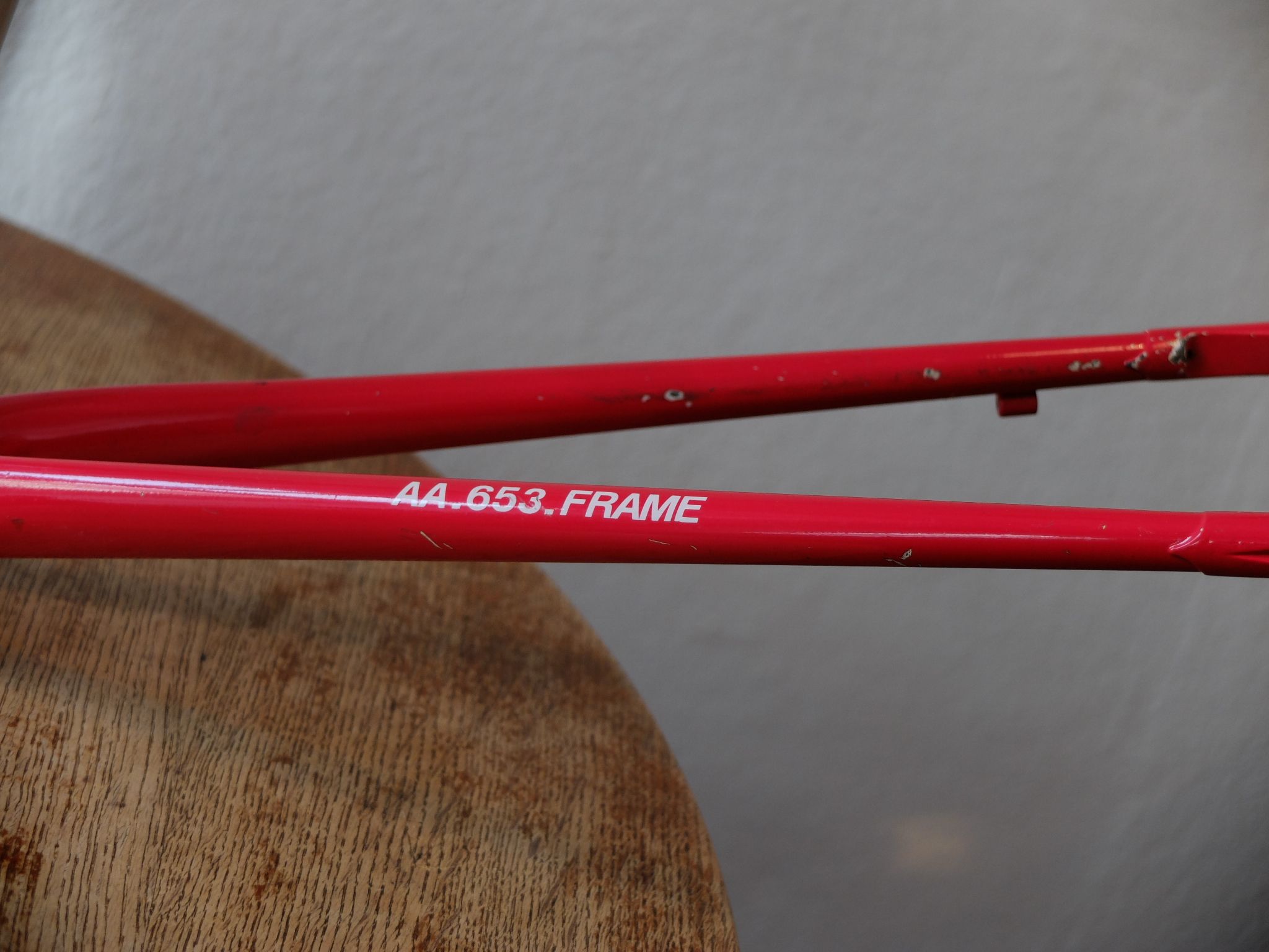

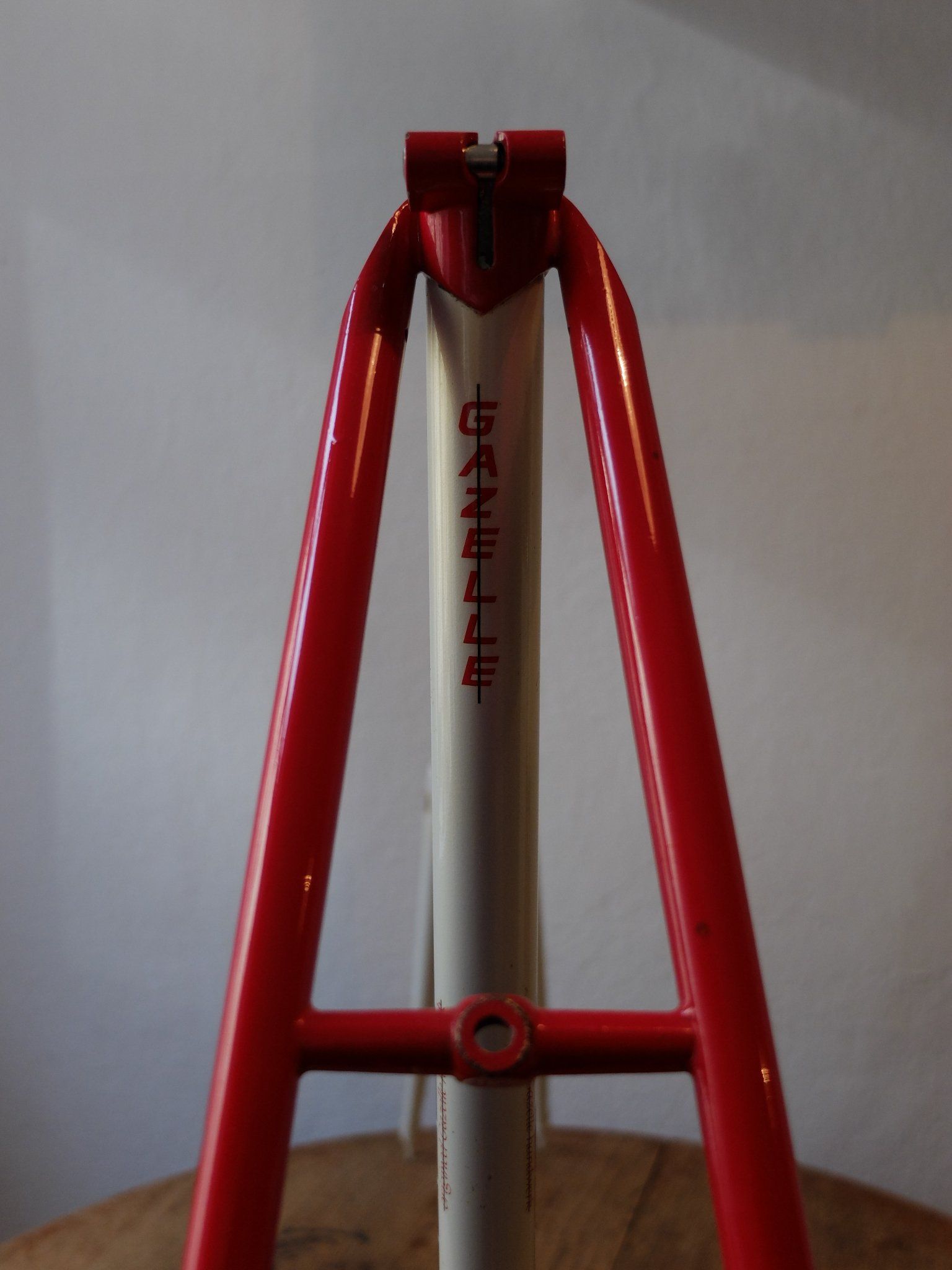

Gazelle AA-653 Rahmenset
Rahmen und Gabel aus Reynolds 653
was bedeutet (w.i.m.r.e.): Hinterbau aus Reynolds 753, Rahmenviereck aus 531 SL und Gabel aus 531.
Rahmenhöhe 60 cm c-t, Oberrohrlänge 57 cm c-c
Einbaubreite 100 / 130 mm
Bei Interesse kann ich Lenk- und Sitzwinkel sowie weitere Maße nachreichen, sowohl nach Katalog als auch selbst gemessen.

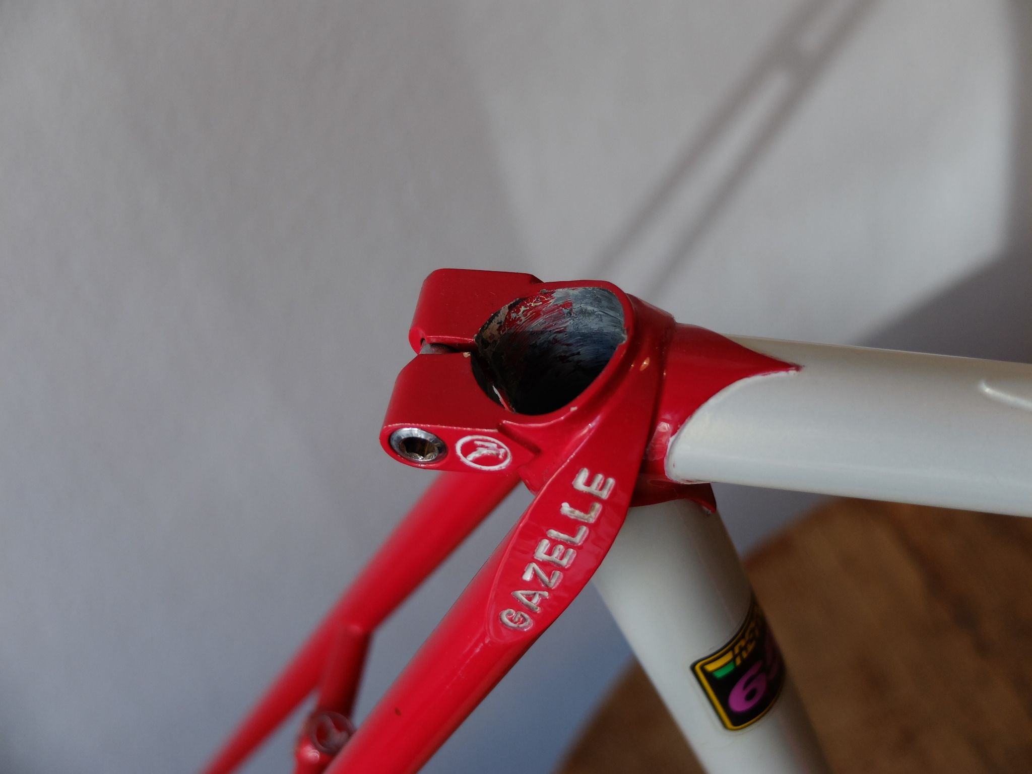

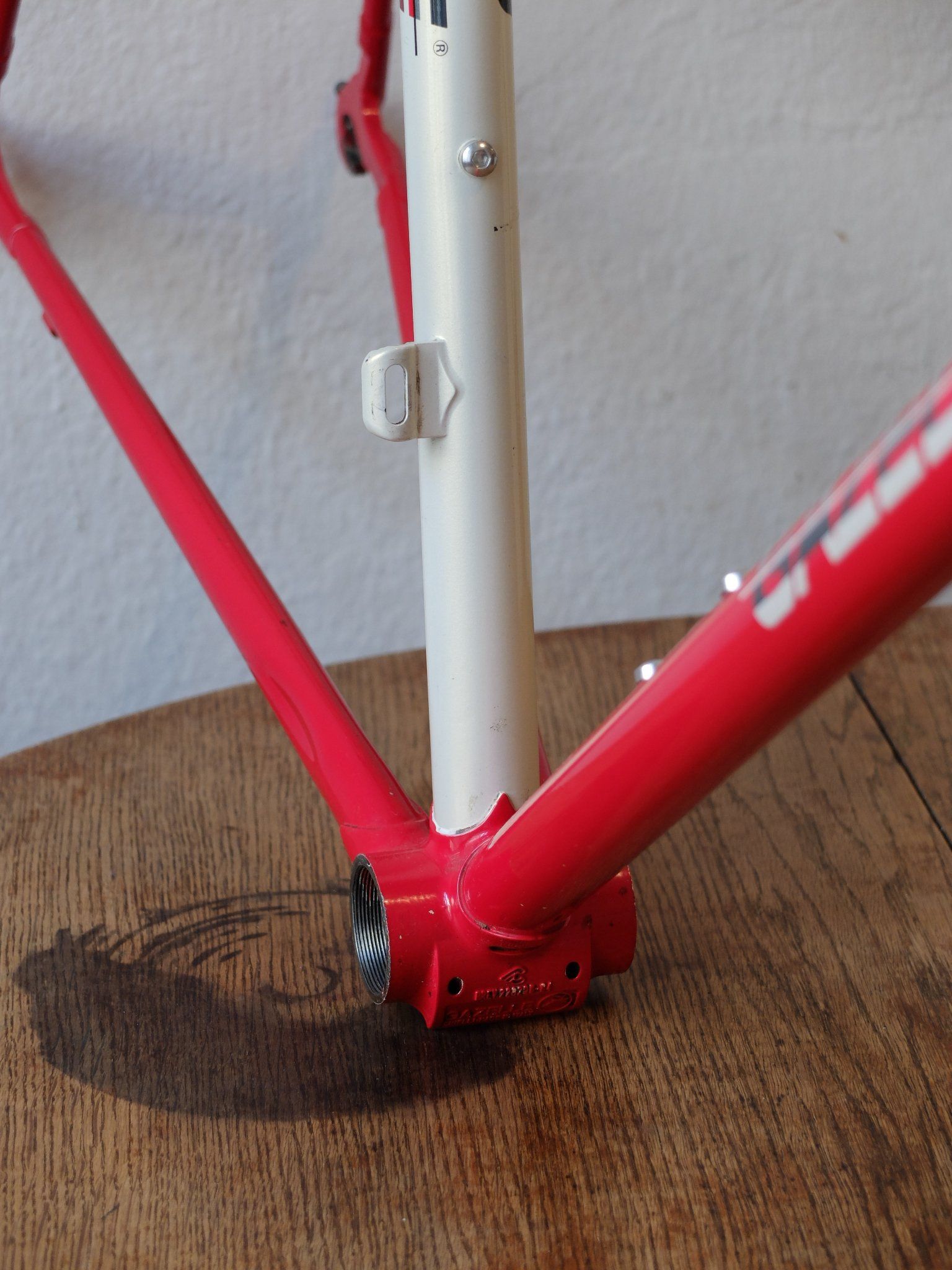

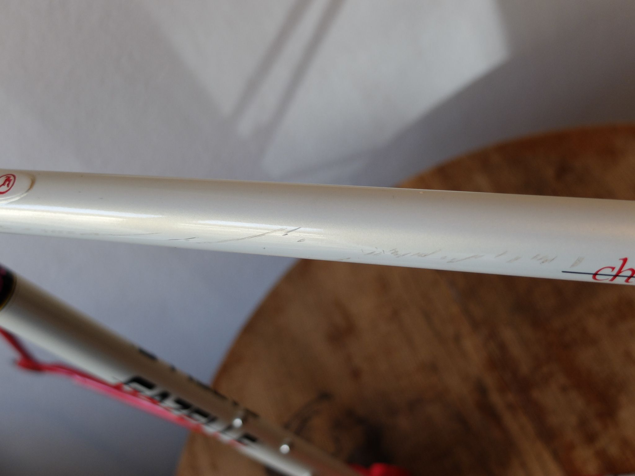

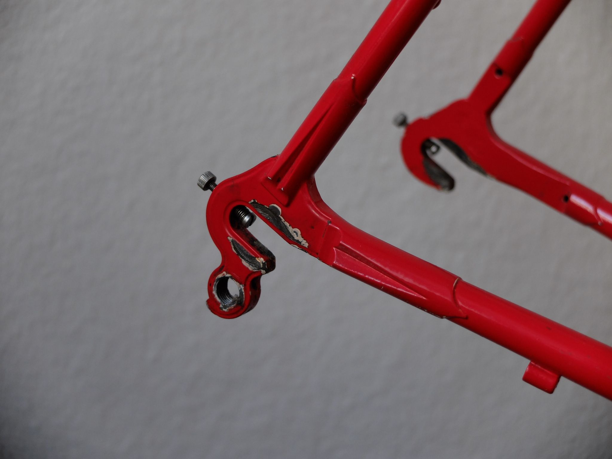

Der Rahmen hat, wie man den Fotos entnehmen kann, an manchen Stellen äußerliche Gebrauchsspuren. Laut Vorbesitzer wurde er im holländischen Amateurradsport eingesetzt, Reste eines Aufklebers auf der Kettenstrebe wiesen auf Scholten Cycles in den Niederlanden hin.

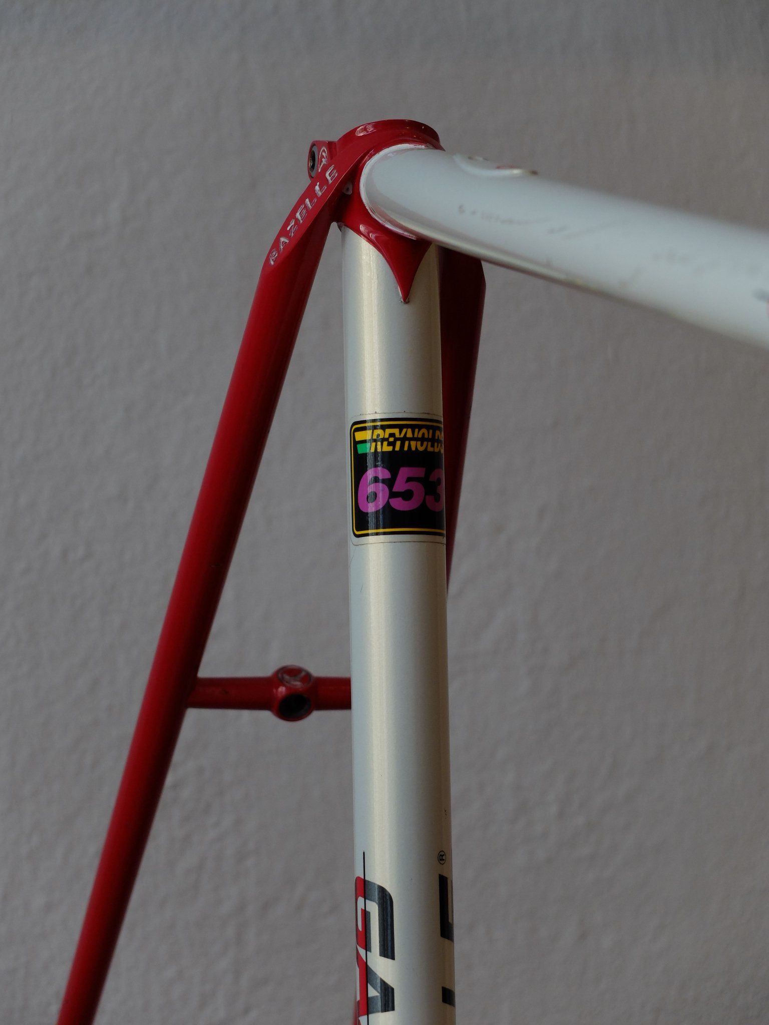

Strukturell ist der Rahmen top in Schuss. Ich bin ihn relativ lange als mein Nummer 1 Rennrad gefahren, fahrtechnisch ist dieser Rahmen das beste, was mir persönlich im Rennradbereich untergekommen ist. Durch die voluminösen und dünnwandigen Hinterbaustreben und den relative kurzen Hinterbau sehr direkt und antriebfreudig, dabei jedoch im vorderen Bereich deutlich komfortabler als ich es von vergleichsweise leichten Rahmen gewohnt bin. Steiler Lenkkopfwinkel (um 74°), dadurch recht agiles Lenkverhalten und nicht so kurventräge wie so viele "wie-auf-Schienen"-Rennradrahmen.

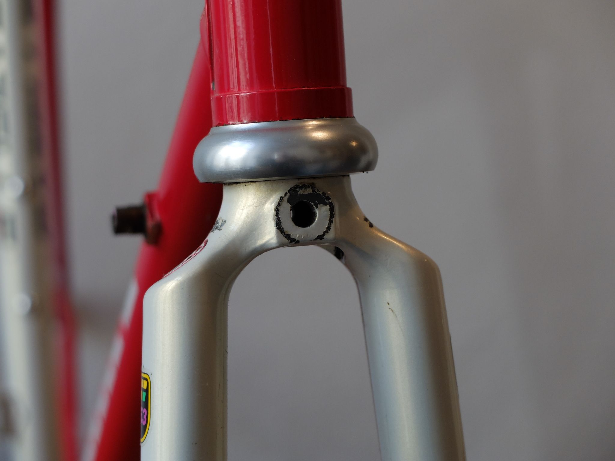

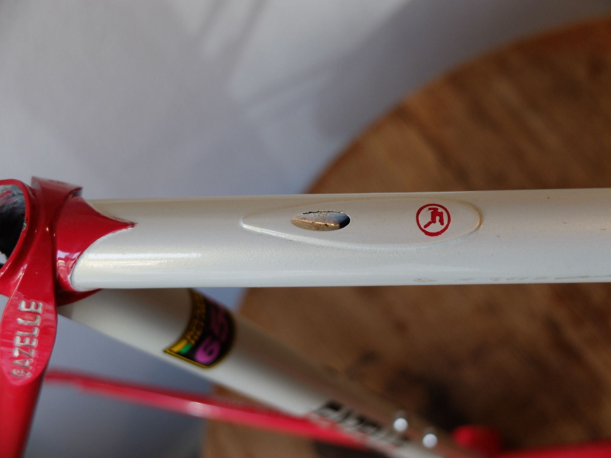

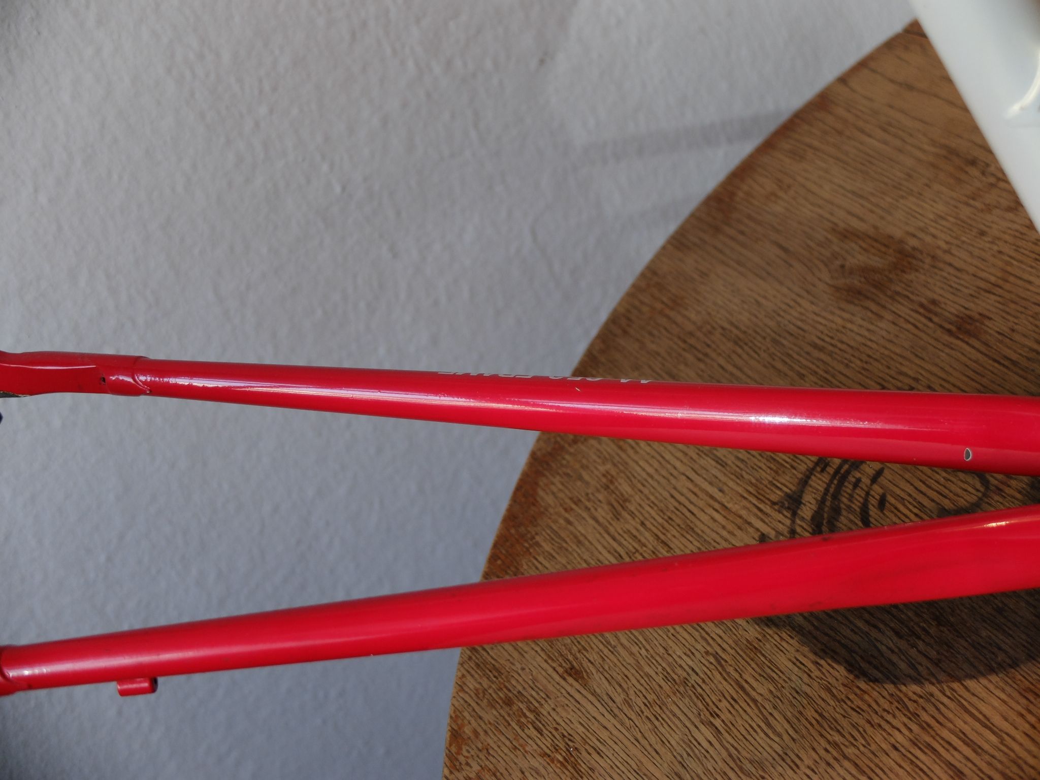

Die auffälligsten Fehlstellen im Lack befinden sich am Gabelkopf links und rechts, am Oberrohr (Schlieren), am Eintritt für den Bremszug am Oberrohr (vermutlich recht leicht zu entfernender Rost) sowie an der linken Sitzstrebe (aufgerauter Lack). Alles ist auf den Bildern gut dokumentiert, alles weitere kann ich auf Wunsch gerne nochmal aus anderen Perspektiven fotografieren. Ansonsten ist der Lack in einem sehr schönen Zustand, die Farben sind kräftig und frisch, die Decals (unter Klarlack) super erhalten.
Mit Stronglight A9 Steuersatz (industriegelagert und wie neu): 300 € bei Abholung in Berlin. Ohne den Steuersatz 280 €.
Versand kann ich generell natürlich auch anbieten, kann aber im Zweifelsfall etwas dauern.

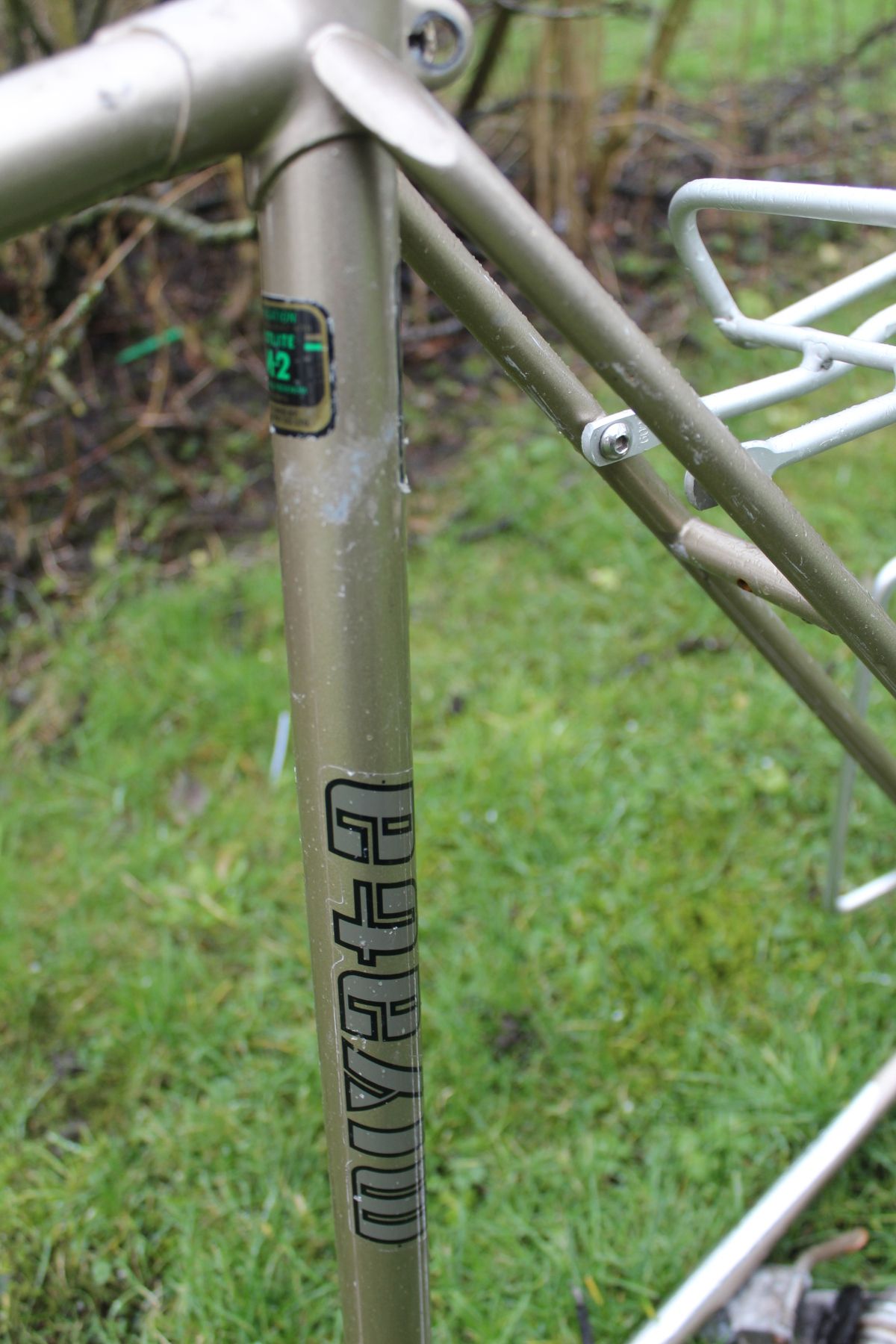

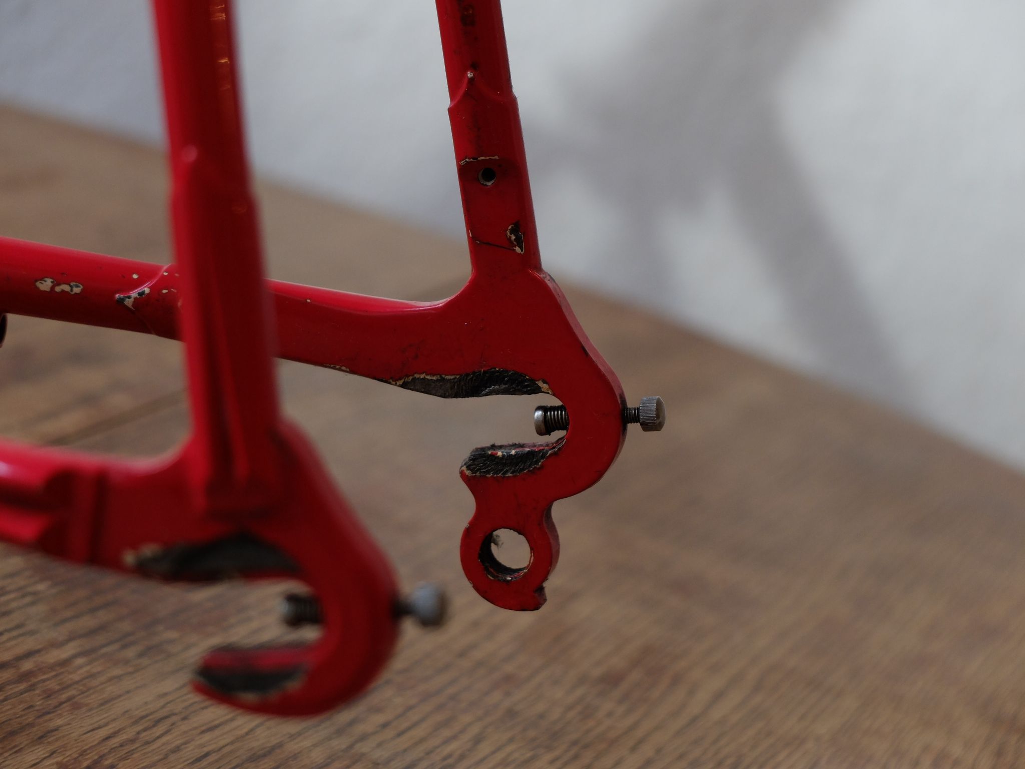

Der Rahmen hat Gebrauchsspuren in Form von überschaubarem Lackabrieb oder -abplatzern. Die Decals sind zum Teil etwas versehrt, an den hinteren Ausfallern befindet sich leichter oberflächlicher Rost, genau wie an ein oder zwei weiteren Stellen am Rahmen. Alles unproblematisch, aber der Rahmen würde von einer ausgiebigen Reinigung und Politur sehr profitieren. Strukturell ist soweit erkennbar alles in Ordnung, die Gewinde sauber und gut, der Rahmen frei von Dellen oder Knicken oder ähnlichem Unbill. Eine top Basis für einen schnellen Randonneur oder gar ein mittleres Reiserad.

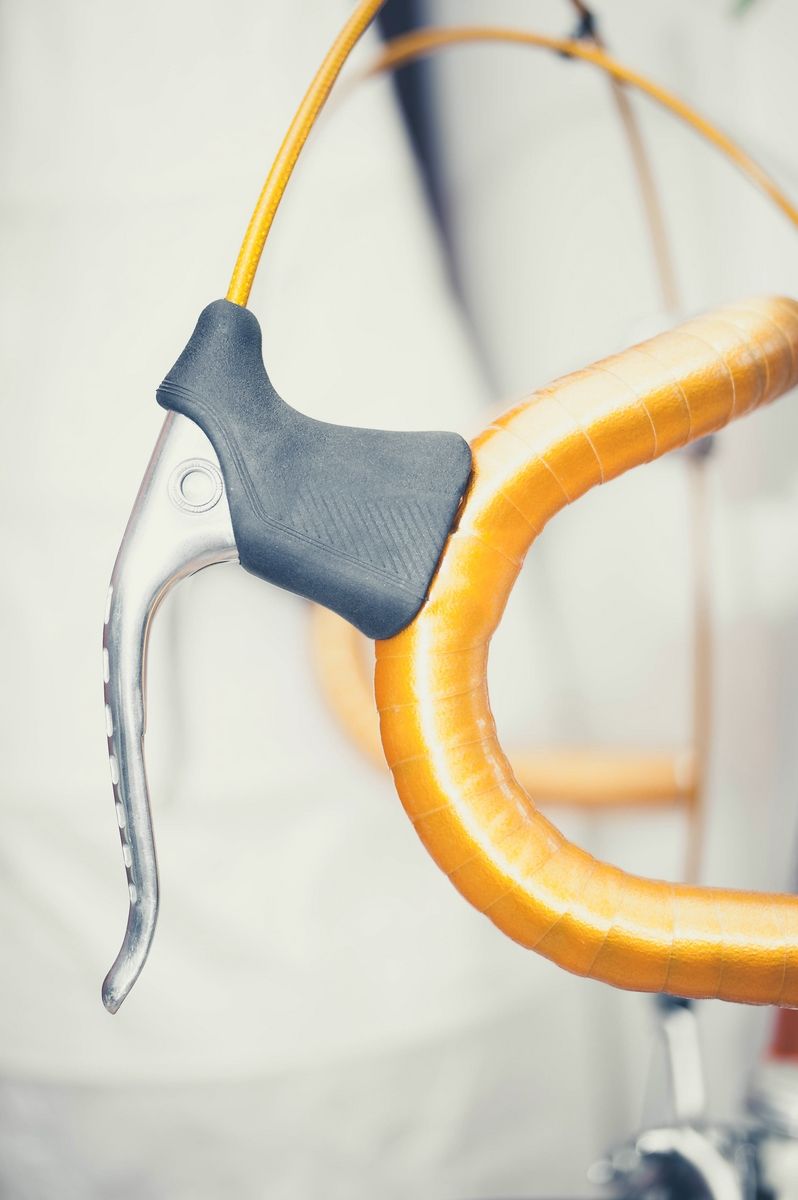

Bremshebel Suntour Superbe erste Serie, sehr guter Zustand, nun ja, ohne Gummis.
40€ plus Versand.

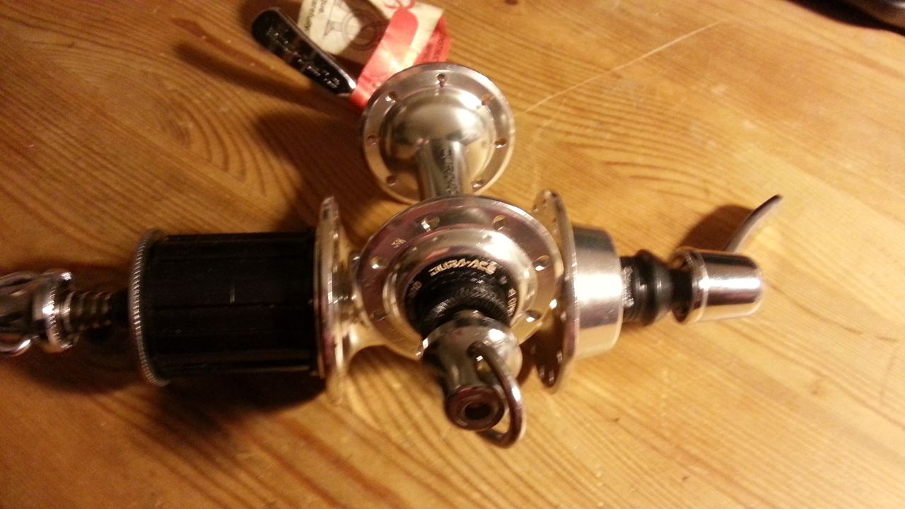

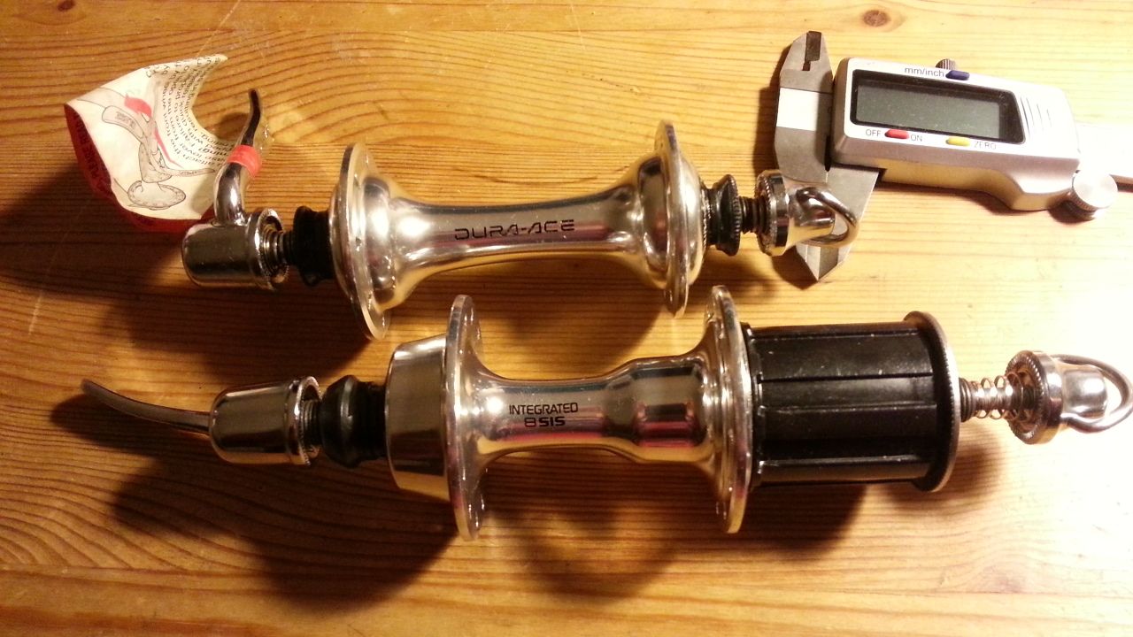

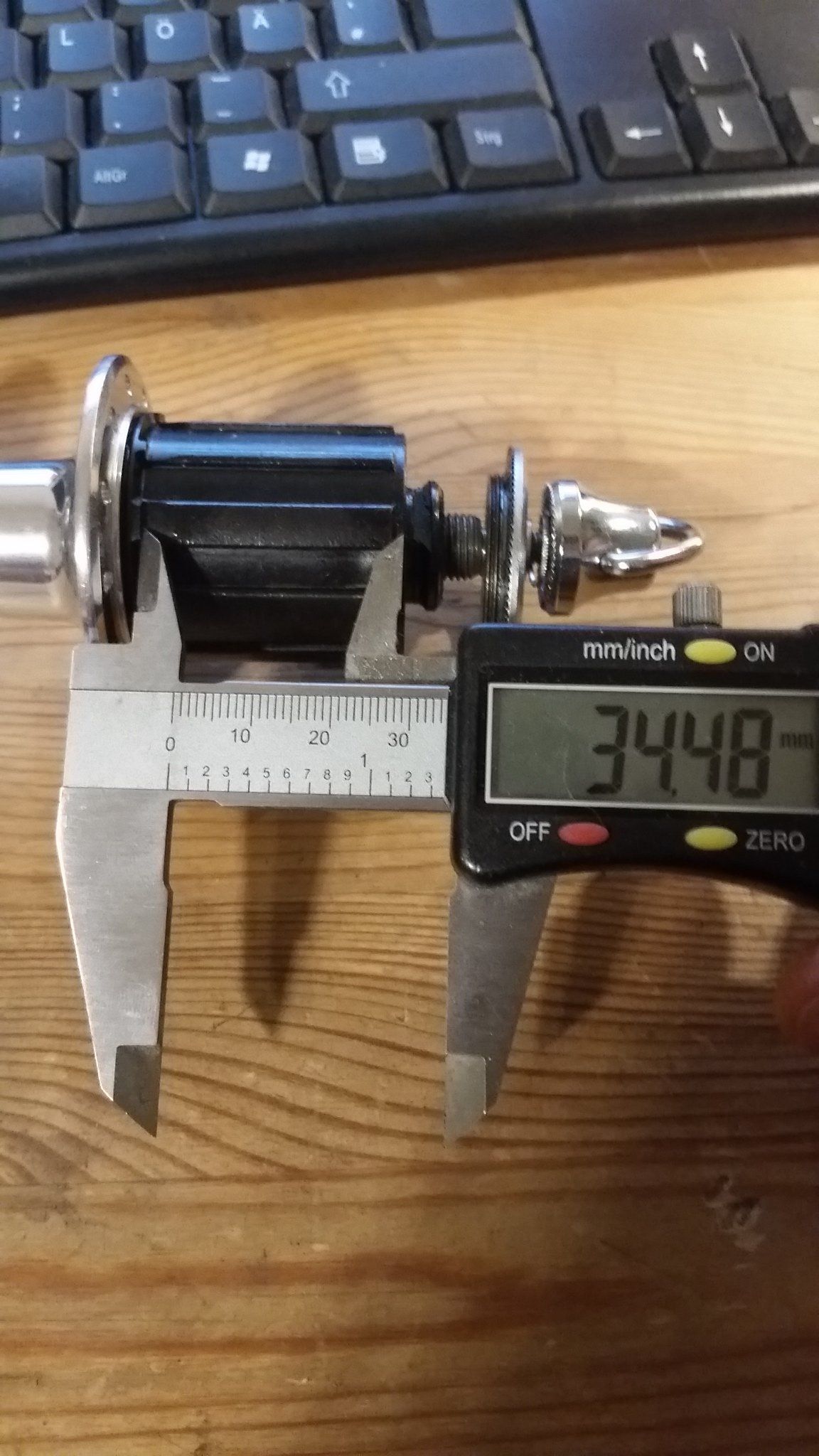

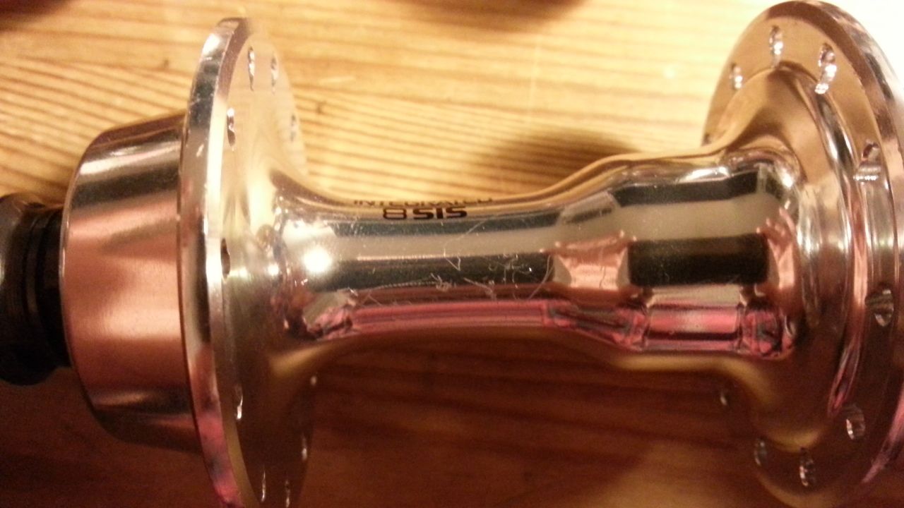

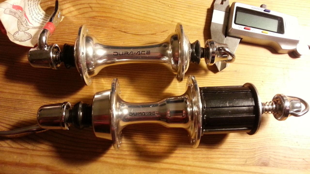

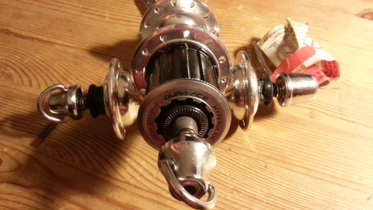

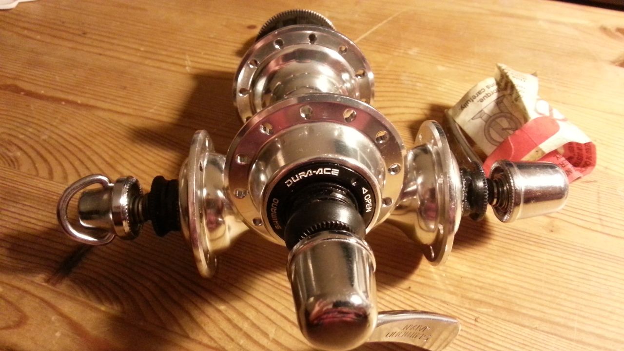

Nabenset VR/HR NOS/NEU Dura Ace 7403 (?), 8 speed, HG only, 16 bzw. 24 Speichen (!) (für Messerspeichen), inkl. Schnellspanner. Kratzer vom Lagern auf dem Nabenkörper HR. Datumscodes SK - 11/94.
150,- inkl.

Datt is aba nich oregenol! :D
Macht das schöne Angebot aber nicht uninteressanter. Da hat sich jemand die Mühe gemacht, zwei Freilaufkörper zu zerlegen und einen HG only Ritzelträger auf den Freilauf einer 740x mit seiner besonderen Befestigung zu transplantieren. Wenn ich das auf dem Bild richtig erahne, ist das sogar ein Ritzelträger mit Aussparung für ein 11z-Abschlussritzel. Wenn dann auch noch das Lagerspiel mit den Passscheiben gut eingestellt wurde, eine schöne Sache.
Nachtrag: Ich sehe gerade, dass die Naben eigentlich NOS sind. Da ist die eigentlich sinnvolle Bearbeitung einer (mutmaßlichen) FH-7402 vielleicht etwas ärgerlich weil möglicherweise preismindernd. Vielleicht macht es aber auch nix aus, weil so keine seltenen Abschlussritzel mit Dura-Ace-Gewinde gesucht werden müssen. Original gab es in der Generation jedenfalls nur diese Hinterradnaben:
HB-7400-R (Schraubkranz)
FH-7400-6 (UG only, 6fach, DA-Gewinde)
FH-7400-7 (UG only, 7fach, DA-Gewinde)
FH-7402 (UG only, 8fach, DA-Gewinde)
FH-7403 (UG/Hg hybrid, 8fach, normales BSA-UG-Gewinde)
Unklar ist leider, welcher rechte Konus und welche Staubkappe verwendet wurden. Das kann, wie auch der Ritzelträger, alles von Dura-Ace bis billig sein, müsste man mal nachschauen.
Bitte korrigiert mich, wenn ich falsch liege. Nichts liegt mir ferner, als hier ein Angebot schlecht machen zu wollen. Allein die seltene Lochzahl in Verbindung mit dem Zustand der Naben rechtfertigt wohl den (oder einen ähnlichen) Preis.

Ich glaube eher nicht. Das Set liegt bei einem Bekannten seit annodazumalrum...
Siehe meine Ergänzung oben. Wäre eine mir neue Version, die mir noch nicht über den Weg gelaufen ist. Sollte ich mich total verhauen haben, bitte ich aber um Verzeihung.
Auf jeden Fall zeigt dein Foto, dass der Konus original Dura-Ace 740x ist (Pilzkopf). Die Staubkappe wird dann wahrscheinlich auch dazu passen.
Kontermutter, nicht Konus. Diese Art des Freilaufkörpers hab ich an einer 74xx auch noch nie gesehen, aber wer weiß, was es da alles gab.
Danke, natürlich. Zeit für Feierabend. Der Konus bleibt im Dunkeln.
Die Art Freilaufkörper habe ich genau einmal an einer 740x gesehen, und das war, als jemand hier den beschriebenen Umbau vorgestellt hat.

...das ist ein Rahmen aus 1985: Diese Farbe (sandmetallic) gab es nur 84 und 85, ab 1985 gab es für den Gepäckträger eigene Anlötsockel an den Hinterbaustreben. 1986 war die Farbe deutlich dunkler und der Rahmen erhielt Sockel für Cantileverbremsen.
