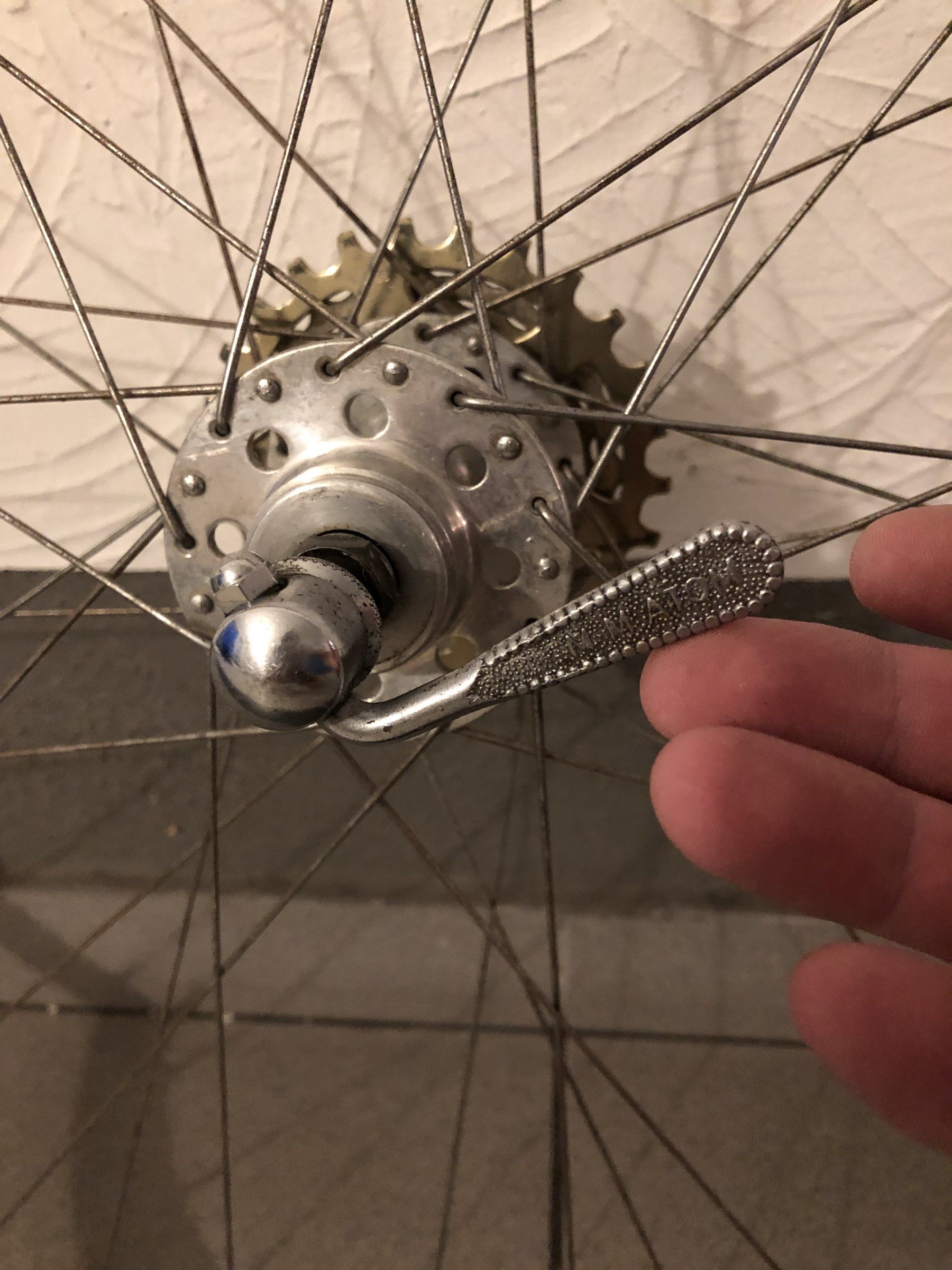

Habe das Ritzel gerade gecheckt. Durchmesser passt, aber ich bin nicht sicher, ob sich der Abstand geändert ha
Ich habe auch zwei, die auf das Gewinde passen, bin nur nicht ganz sicher wegen des Ritzelabstandes. War der bei 7- und 8-fach gleich?
...zum nachlesen und studieren
https://arnowelzel.de/projekte/sheldon-brown/shimano-kassetten-kassettennabenRitzelabstände
Mitte-zu-Mitte AbstandDicke RitzelDicke AbstandshalterGesamtbreite
Shimano HG 7-fach5,0 mm1,85 mm3,15 mm31,9 mm
Shimano 8-fach 4,8 mm1,8 mm3,0 mm35,4 mm

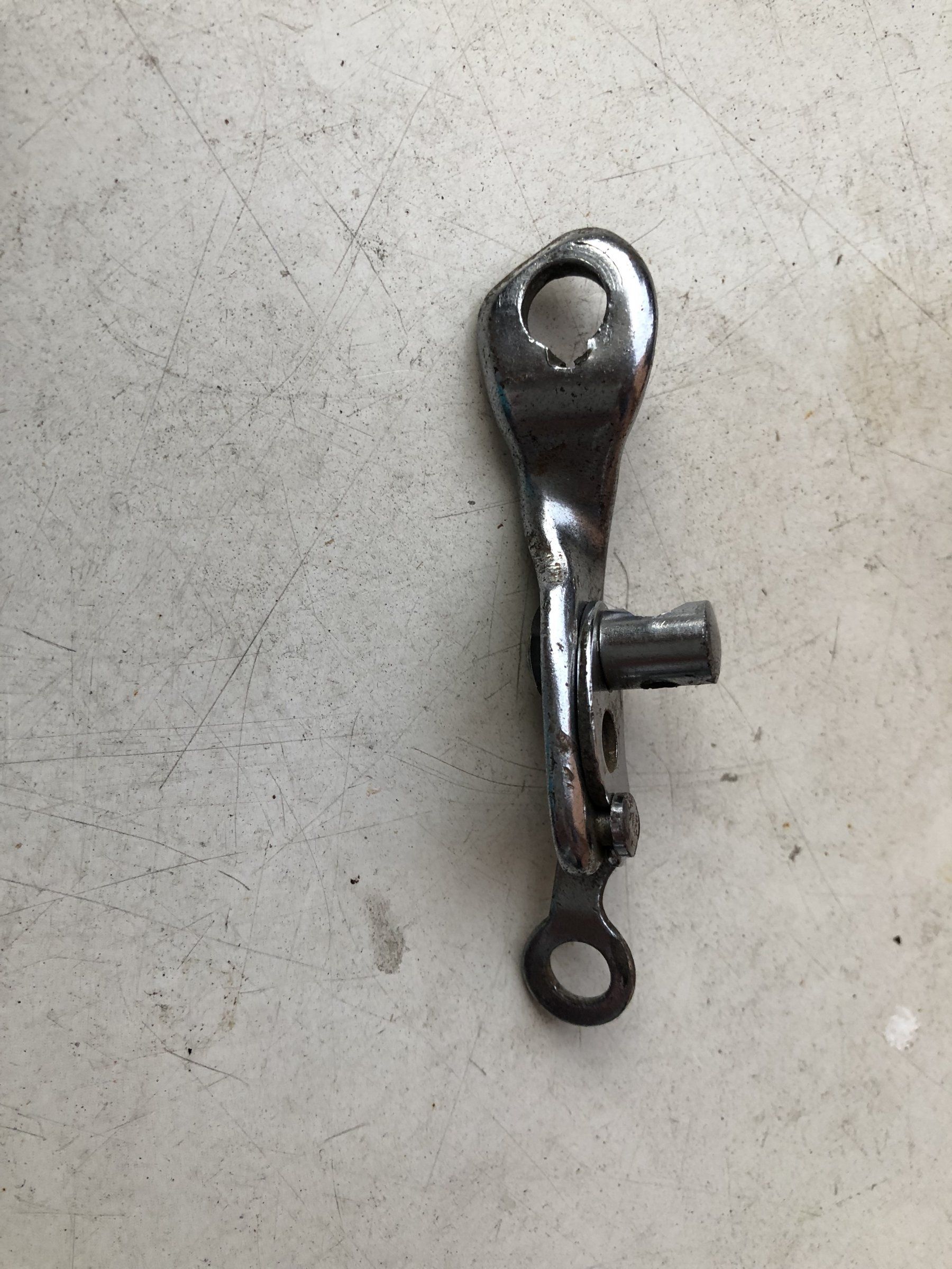

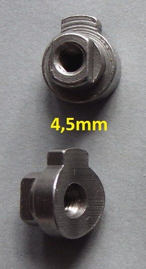

VORBAUSCHRAUBE LENKERSCHRAUBE
Lenkerinnenklemme Vorbauhochzug Klemmkeil
Stahl 8.8 L ca. 160mm
5€

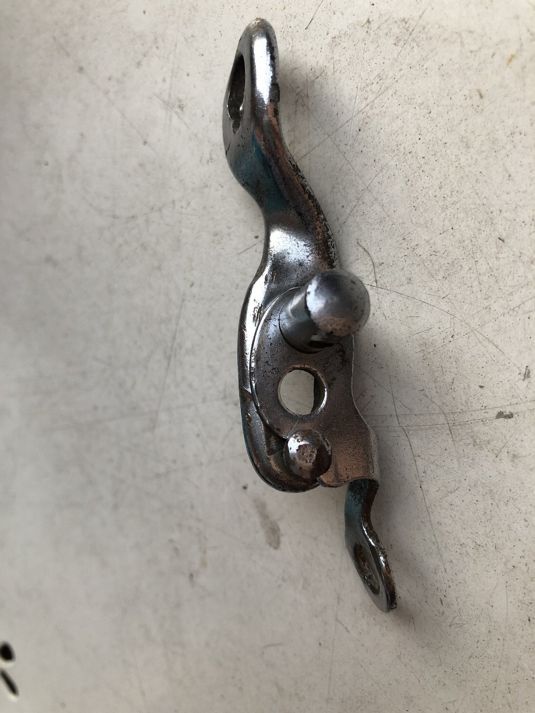

RAHMEN ANLÖTTEILE NOS
f. Schalthebelmontage
10€

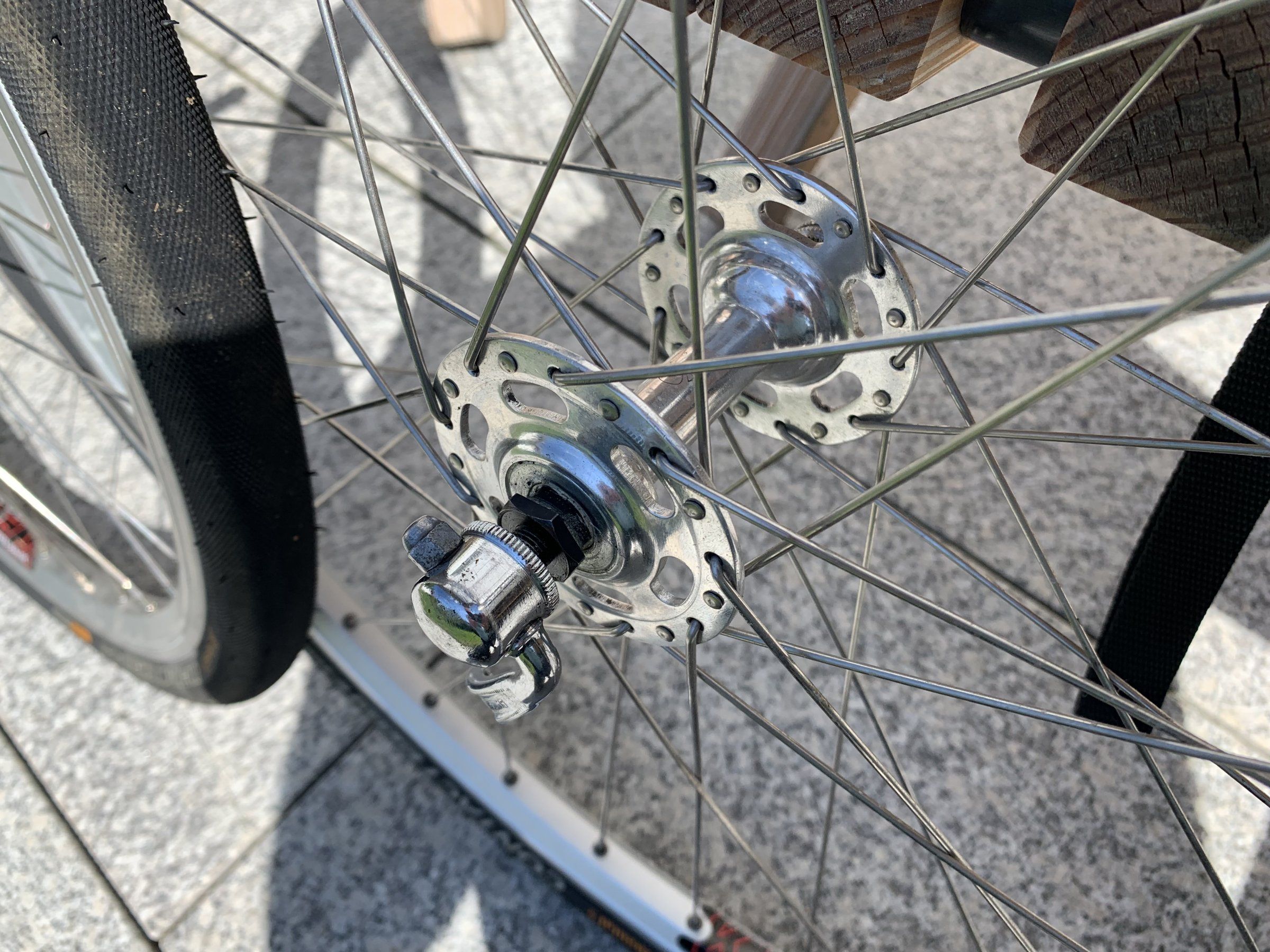

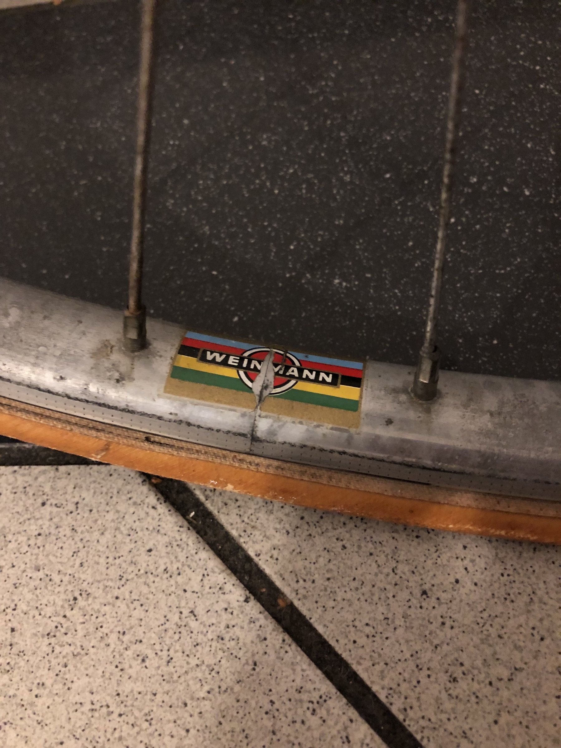

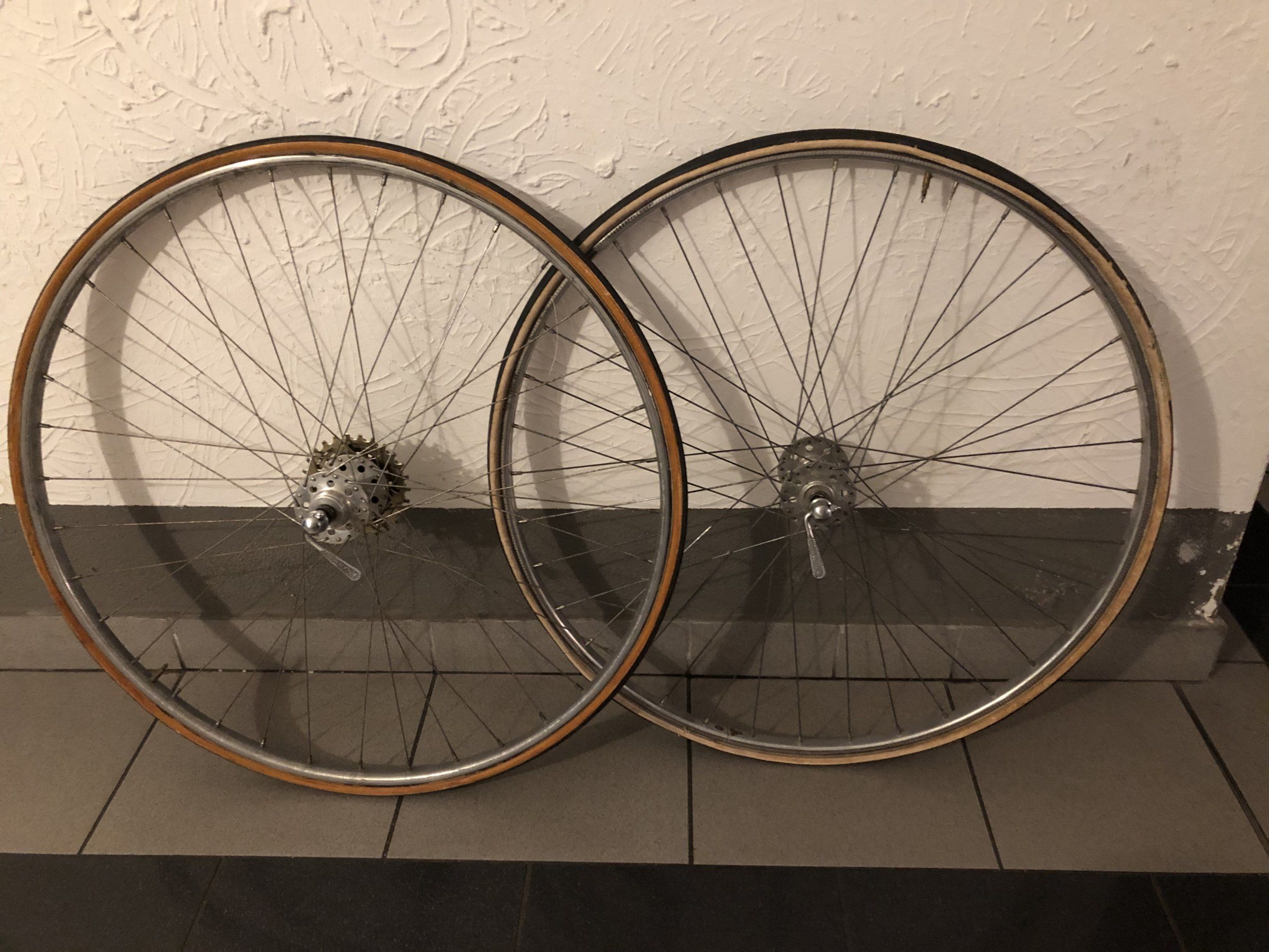

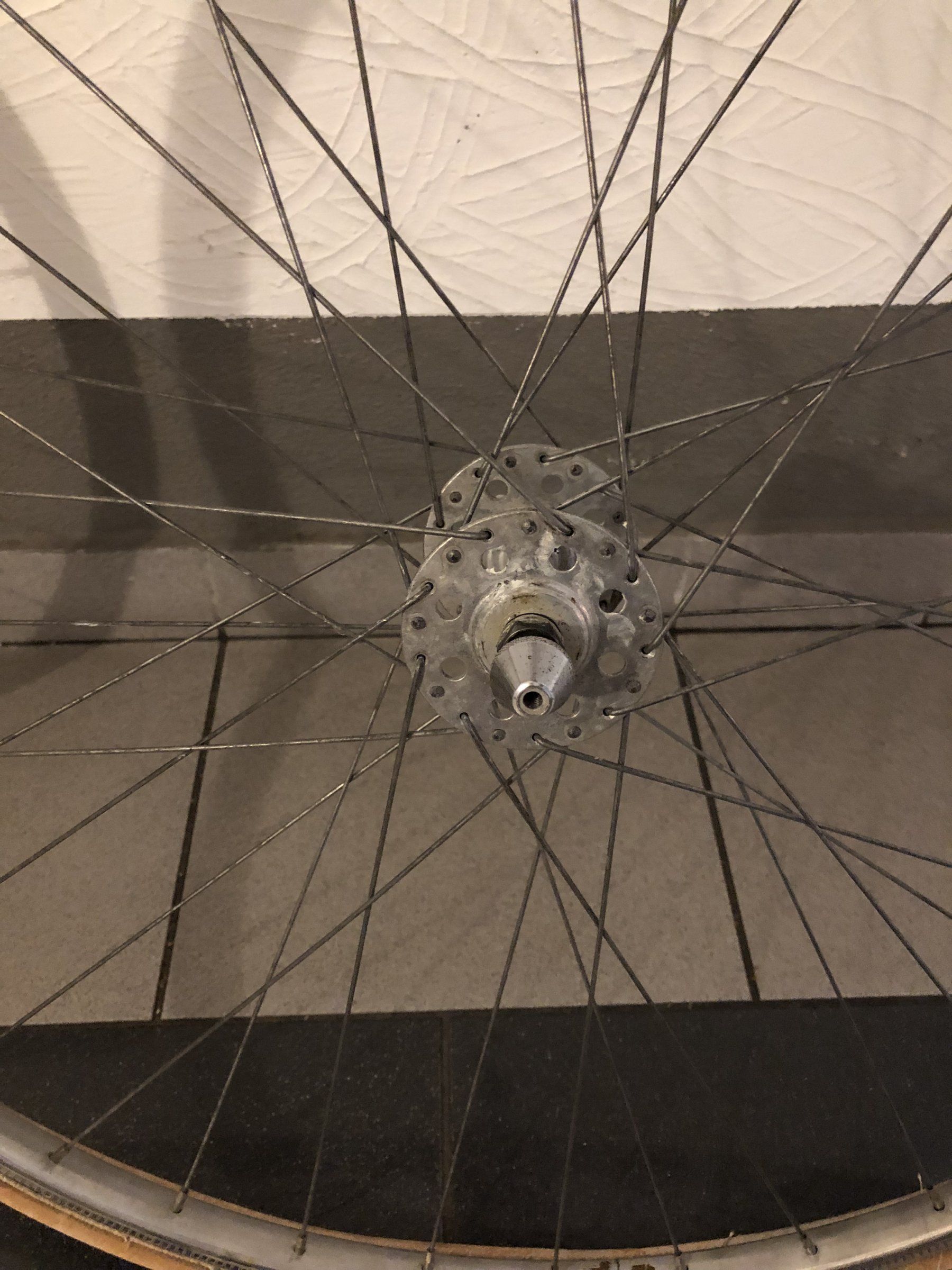

28“ LRS Normandy Pepperpott Naben, Atom Schnellspanner, unterschiedliche Felgen: vorn Ambrosio/hinten Weinmann Weltmeister Felgen Schlauchreifen.

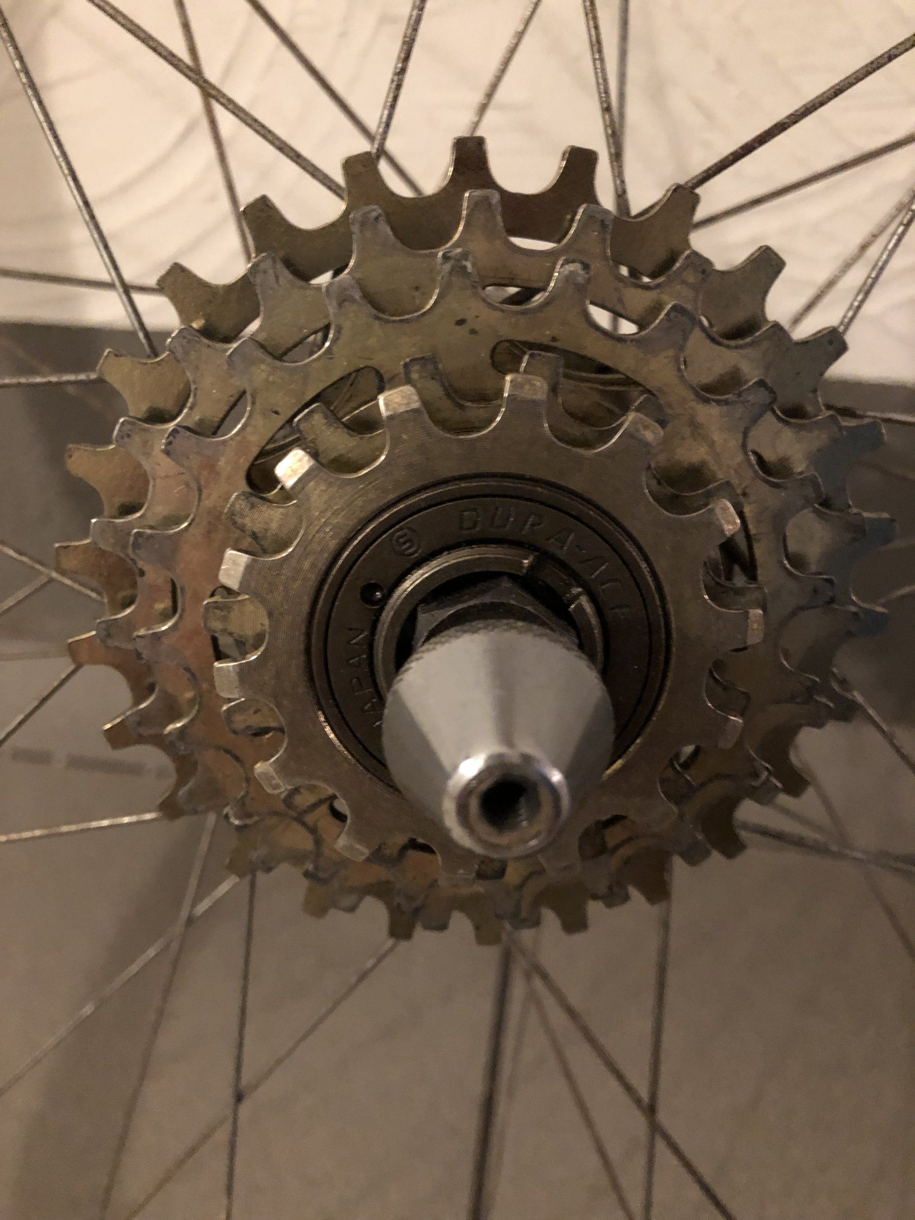

Dura Ace 5fach Schraubkranz.
Brauchen etwas Liebe und Zuwendung.
Naben fetten, polieren etc...
70€+11€ Versand
D9F78EF2-55B2-4138-BCEB-AC8A4E8CA028.jpeg09693AB5-615A-4CB6-8B97-E5FF0A666C0D.jpegF4B2A8EC-D334-4918-8989-8AD47AFAA650.jpeg47E5FC5F-11D6-4A62-8F7A-83D9F6C201D6.jpeg3FFB5C26-3374-4A96-91F5-7A8CA5A1B69A.jpeg97C45D7E-485A-479A-8513-A3E2D00DB0E4.jpegD6F36A32-64B2-4A00-AC99-DDDB72BE50FF.jpegE83A7ED4-B833-4C90-B7DF-B757A69D1BEC.jpeg8B7ABC76-1F5F-4DE8-BC40-E66FD613A066.jpegCDB5C81B-BE0B-4212-B66F-D8B44947071A.jpeg
@zwofuenfzehn
Nun, die sehen auf den ersten Blick genau so aus, wie die Abschlussritzel für die weit verbreitete 105-er und 600-er Reihe, Deore DX & Deore XT.
Aber für nur für Dura Ace ist der Innendurchmesser geringer (damit man auf 12 Zähne runter gehen kann).
Daher sind die meisten der Abschlussritzel, welche noch in den Schubladen 'rumfliegen für alle "normalen" Shimano UG-Freilaufnaben geeignet, nicht aber für Dura Ace.
Das wäre in deinem Fall zu prüfen.
@Seblog
Hi Sebastian,
Das ist in der Praxis relativ egal.
Tatsächlich ist der Rand für 7-fach und 8-fach unterschiedlich Dick.
Aber es sind nur wenige 1/10 mm und das System ist da ausreichend Fehlertolerant.
Sofern alle 6 anderen Distanzscheiben zwischen den anderen 7 Ritzeln 3,0 mm Dick sind macht es nichts aus, ob die letzte Distanz auch 3,0 mm ist oder evtl. ein paar 1/10 mm mehr.
