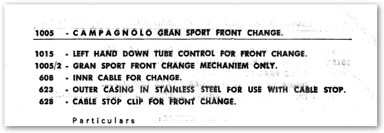

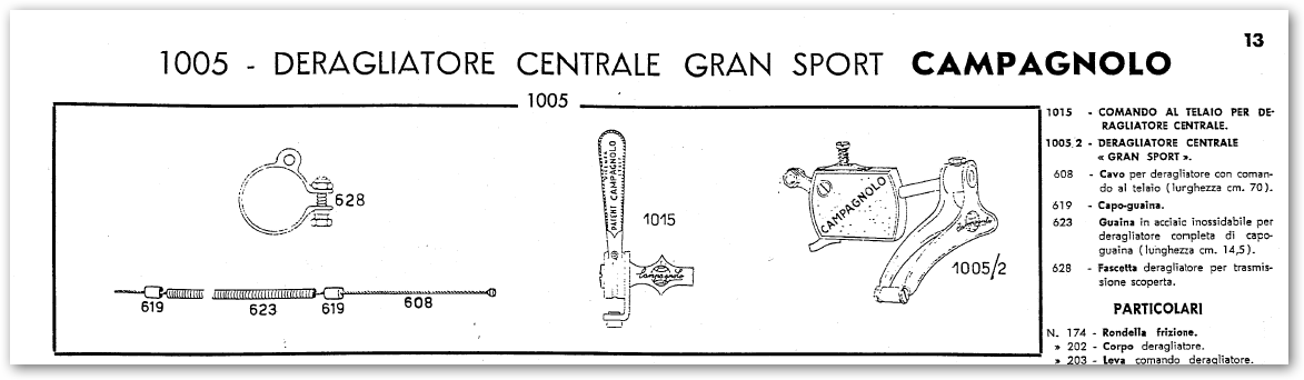

Vielleicht fndet sich im Katalog die Erklärung (mein Italienisch ist zu schlecht):
Offensichtlich handelt es sich um einen Schalthebel für den Gran-Sport Umwerfer. Das sagt leider nichts zum Verbleib des "Schaltwerk-Hebels" aus?!
Quelle:
http://www.retrobike.co.uk/gallery2/d/119006-2/1953+Campagnolo+Catalog+12.pdf

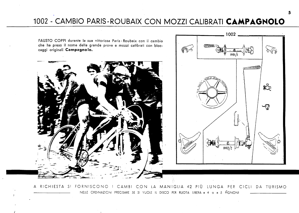

Die Schaltung spannt die Kette über Verstellung des HR im Ausfaller....
So wie beim Bahnrad, nur halt beim Fahren. Du weißt doch wie stark du beim Bahnrad die Übersetzung ändern kannst ohne die Kette zu kürzen.
Deswegen gibt es ja diese speziellen langen Ausfaller... Die bewegliche HR-Achse gleicht das aus.
