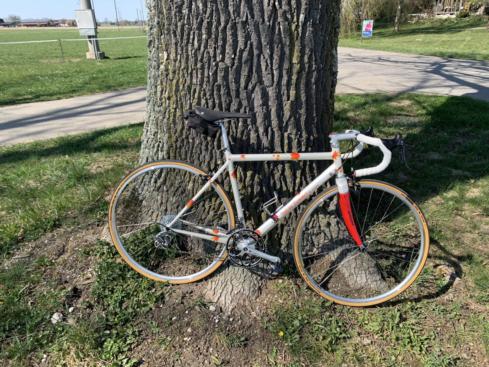

Für mich kommt es auf 5mm an, wenn ich das Rad richtig nutzen will. So fahre ich auch die grossen Runden bei der L'Eroica oder IVV ohne das mir etwas wirklich weh tut. So kauf ich auch moderne Räer nicht nach der Marke sondern nach der Geo. So bin ich zum BMC Teammaschine und Scout Gravelbike gekommen.
Gemäss Ausmessung von Drali, Masi und Pegoretti sollte ich bei einem Stahlrahmen 58.5cm C-T und beim Oberrohr 57cm haben. Und tatsächlich sitze ich so die 205Km bei der L'Eroica aus. Bei einen moderne Bikefittiung System sollte das Oberrohr kürzer sein. Ich fühle mich da eingeklemmt.

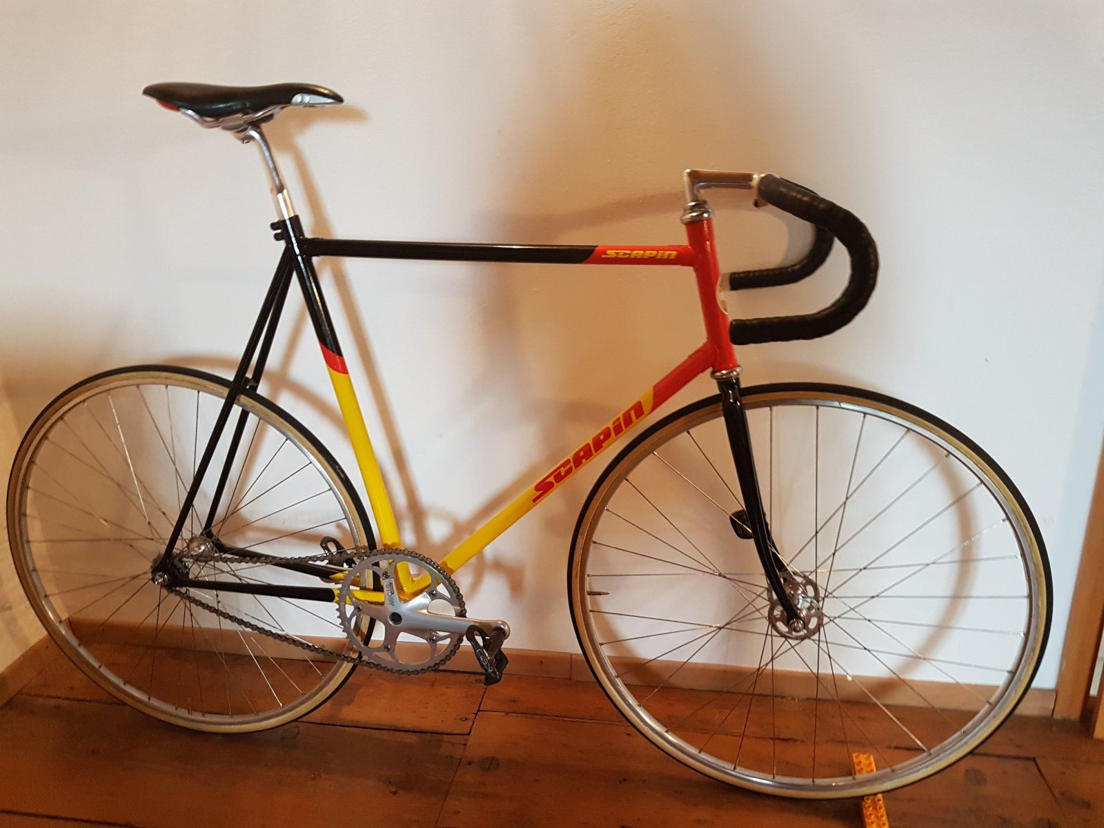

Bei so einem Rahmen hilft mir eine m-m Angabe doch mal überhaupt nix...
und so sieht doch mittlerweile die Mehrheit der Rahmen-Geometrien aus. Aber das hatten wir ja schon hundertmal 😉. Und wir reden hier ja auch gerade nicht über die Überlegungen des Konstrukteurs, sondern die passende Angabe für den Nutzer.
Das will hier auch kaum einer fahren...:D
