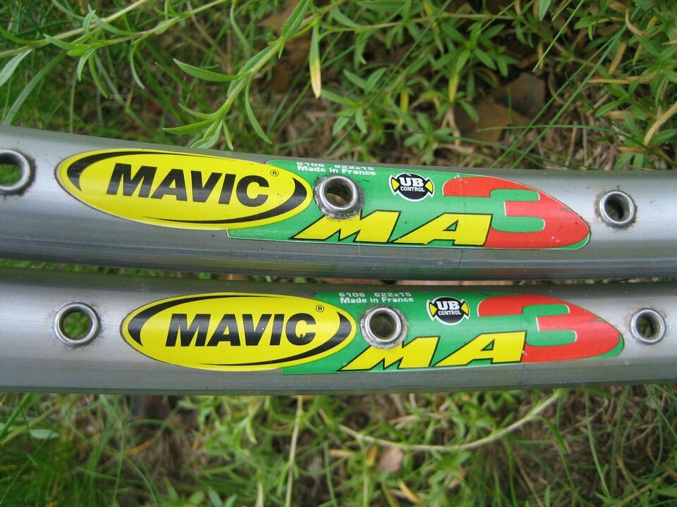

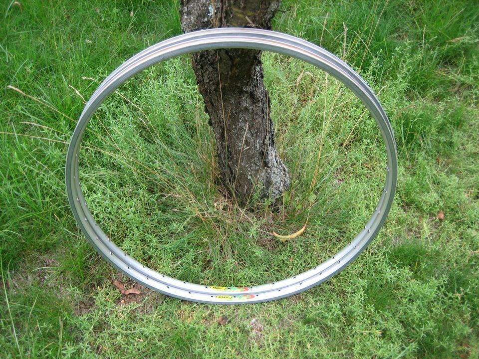

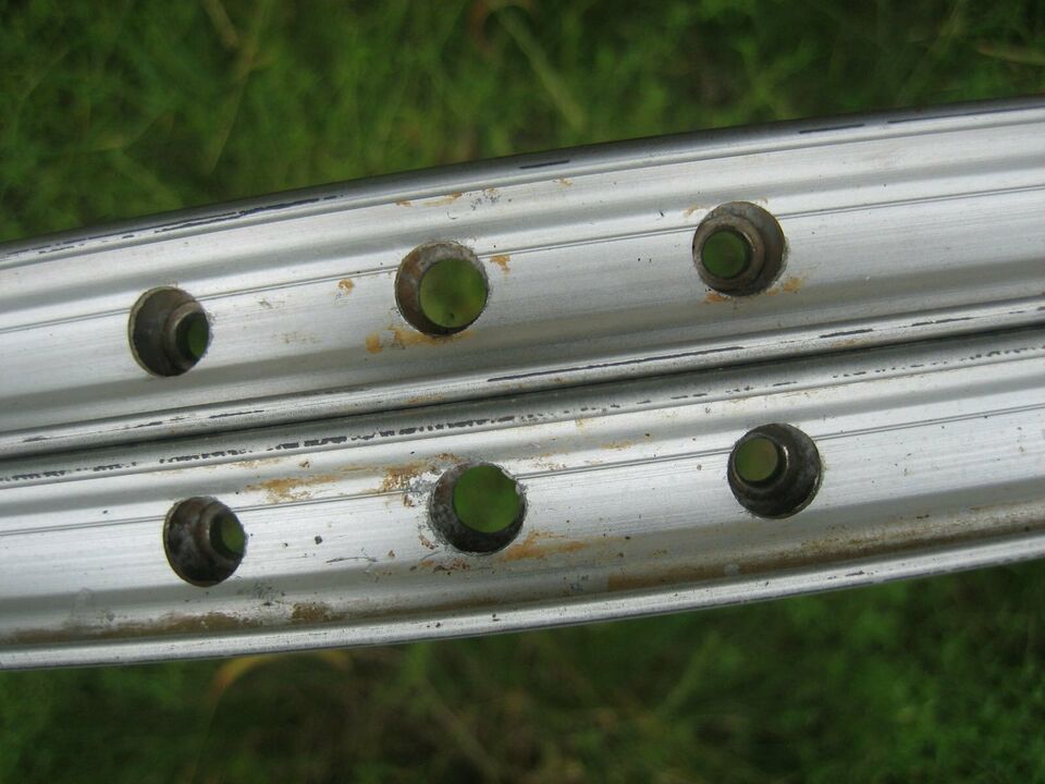

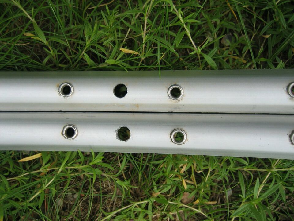

Und ein Paar 28 Zoll MA3 clincher in 36 Loch auch aus Erstbesitz (15c, ca 455g laut Kofferwaage). Decals sind auch von der Farbe top, da der Laufradsatz nicht draussen stand... Die Hinterradfelge hat ein wenig Verschleiss, würde markiert werden und sollte nach vorne. Vorderradfelge top. MA3 sind ja der Nachfolger der MA2 bzw. der MA (da ja nicht getopft).
Die Felgen sind nur grob gereinigt. Mit der Zahnbürste bekommt man die wieder optisch top (kurz ausprobiert, aber keine Ausdauer....).
Speichenlänge Niderflansch/3fach: vorne 296 (sitzt dann wirklich satt im Nippel), hinten 292/294. DT Competition 1,8-1,6-1,8 in 296mm NOS 10 Euro 36 Stück.
Paar 59 Euro, Abholung im Berliner Umland, Hermes +6 incl. Sendungsnummer.
