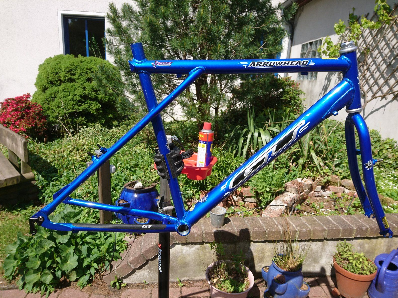

Dann bietet doch bitte mal einen Laufradsatz für diesen armen Rahmen an.
Gesucht wird ein unverbrauchter XT oder XTR LRS.
Gesucht wird ein unverbrauchter XT oder XTR LRS.Anhang anzeigen 873811.
Ohne dir ans Bein pinkeln zu wollen- man kann hier MTB-Teile suchen und anbieten, mache ich auch, aber es reicht dann doch, wenn du es im Suche-Thread tust und viell. ein wenig mehr Geduld haben musst, als bei ner 105er-Bremse oder?
Bei so einem Rahmen hilft mir eine m-m Angabe doch mal überhaupt nix...
und so sieht doch mittlerweile die Mehrheit der Rahmen-Geometrien aus. Aber das hatten wir ja schon hundertmal 😉. Und wir reden hier ja auch gerade nicht über die Überlegungen des Konstrukteurs, sondern die passende Angabe für den Nutzer.

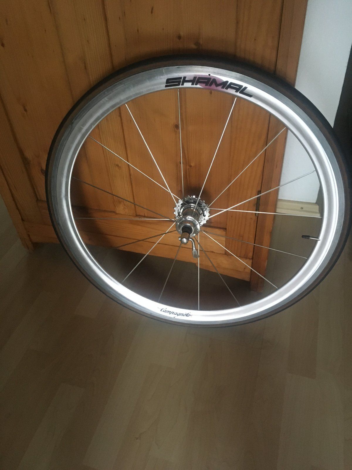

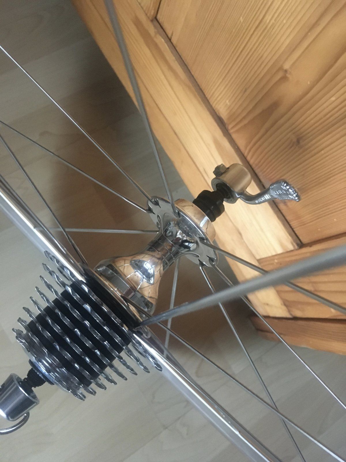

Hinterrad Drahtreifenfelge Campagnolo Shamal 16 spokes, EB 130mm, 8-fach Campa Kassette, originaler SSP, 90EUR
