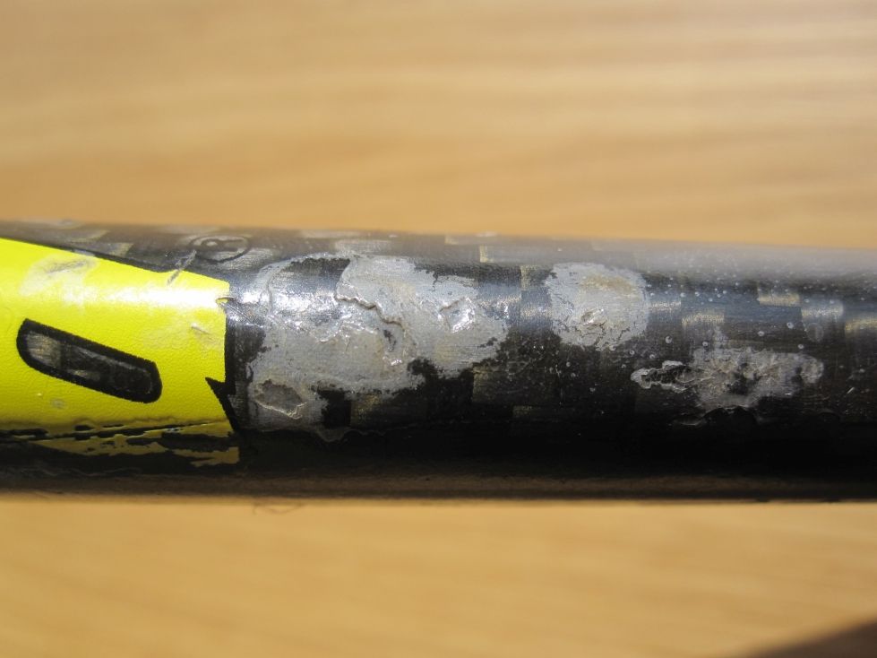

Nur als Beispiel: ich habe bei dieser Reynolds Ouzo Pro-Gabel (mit langem Schaft) aus meinem 2001er Litespeed (... aus dem sonnigen Kalifornien importiert ...) überlegt, ob ich sie hier im Forum verschenken soll. Das war zu ihrer Zeit offenbar eine gute Gabel, leicht, robust, ohne bekannte Schwächen oder Versagensneigungen. Aber sie sah optisch definitiv nicht gut aus, was auf ein hartes Leben und schlechte Behandlung schließen lässt:

Ich vermute, dass das letztlich wahrscheinlich alles nur Schäden am/im Gelcoat waren, und dass diese Gabel strukturell noch völlig gesund war. Aber weiß man es ? Und vor allem: Möchte man Schuld daran sein, wenn so eine gebrauchte, 20 Jahre alte Carbon-Gabel mit unbekannter Vorgeschichte dann bei einem Forumskollegen bricht ? Ich wollte das jedenfalls definitiv nicht und habe sie daher entsorgt ...

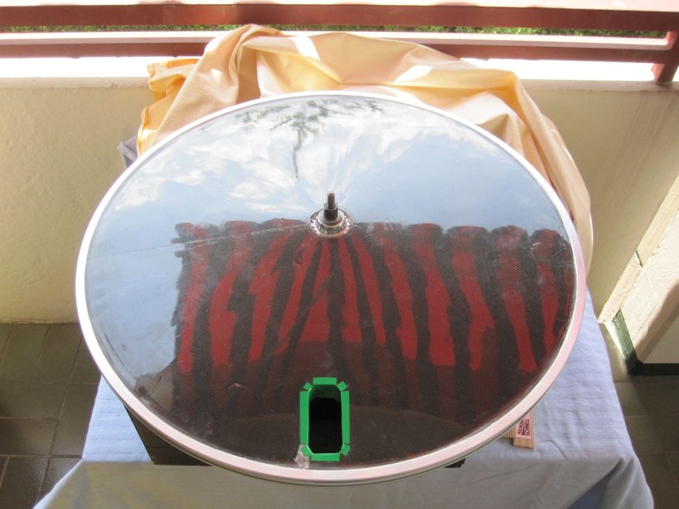

Und noch eine Beobachtung: als ich letztens die Carbonscheiben für unser Trophée Lancome-Forums-Staffelrad mit Folie beklebt habe, lag das Laufrad auch mal kurz in der Morgensonne (bei verschleiertem Himmel), und das schwarze Carbon hat sich in diesen wenigen Minuten so stark aufgeheizt, dass man beim Berühren zurückgezuckt ist. Daher habe ich es dann sofort mit einem Tuch abgedeckt (hier hinten im Bild; das Rad hat zu diesem Zeitpunkt keine direkte Sonne mehr abbekommen):
Es ist in diesem Fall sicherlich nichts passiert (... und diese Scheiben haben ja an unserem Schaufffensterrad auch nur eine dekorative Funktion ... ;)), aber ich fand es wirklich erschreckend, zu sehen, wie schnell, und vor allem wie stark sich dieses Material (in unlackiertem Zustand) bei Sonneneinstrahlung aufheizt.
Man sollte wohl Carbon an Sommertagen besser nicht ungeschützt in der Sonne stehen lassen, und einige Hersteller weisen ja auch darauf hin, dass Carbon-Fahrräder durch wärmebedingte Delaminierung unsichtbare strukturellen Schäden erleiden können, wenn sie an sonnigen Tagen länger im aufgeheizten Auto gelagert werden.
