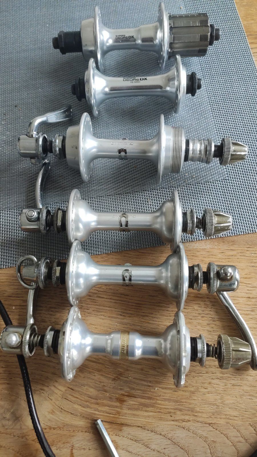

Die Deore, ist das ein 7f oder 8f Freilauf? Ersteres, oder? Ich lese dort FH M650.
Wenn Du 8f brauchst, kann man das einfach umbauden und evtl. hab ich noch nen passenden Freilauf im Tausch. Müsste ich aber erst nachgucken, um das mit Gewissheit zu sagen.Die Deore, ist das ein 7f oder 8f Freilauf? Ersteres, oder? Ich lese dort FH M650.
Kurze Frage, das Paar in der Mitte (50€) sind das 7200ex Naben? Erkennt das jemand evt?Sehr faire Preise...sind das alles 36 Loch ?
Soweit ich weiß, gibt es keine 7200 Naben. Das müssten 7110er sein. HB-7110-F und HB-7110-R.Kurze Frage, das Paar in der Mitte (50€) sind das 7200ex Naben? Erkennt das jemand evt?
Danke und Gruß

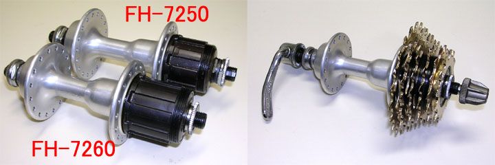

Du hast Recht, Oliver, ich hab's geändertSind das nicht 7260 ?
Ja, natürlich gibt es 7250, 7260, 7261 und 7271, aber keine 7200erGab's:
- 7250
- 726[12]
- 7271
Laufradsatz Dura Ace (7260, Oliver dürfte Recht haben: https://velobase.com/ViewComponent.aspx?ID=688D66A0-B58B-46C2-9BCC-2D3C7DB2EA77&Enum=110&AbsPos=386)

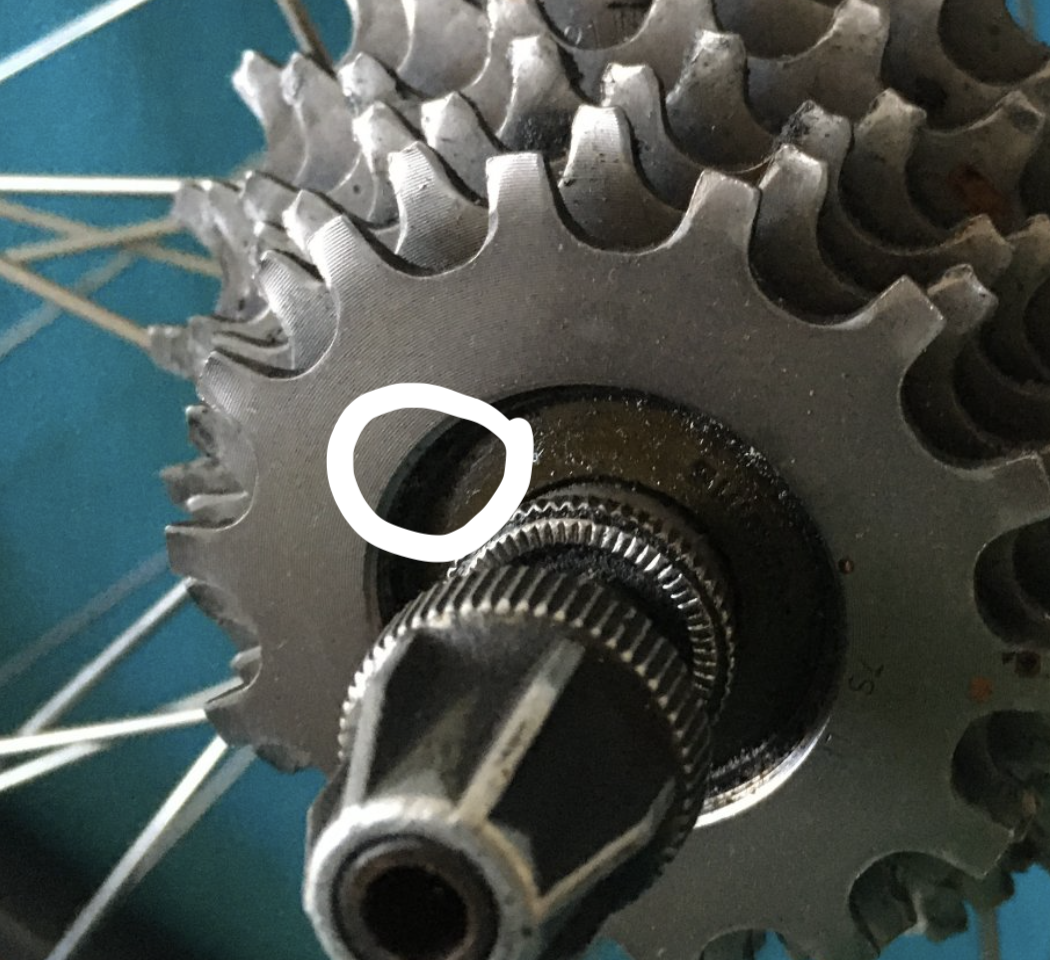

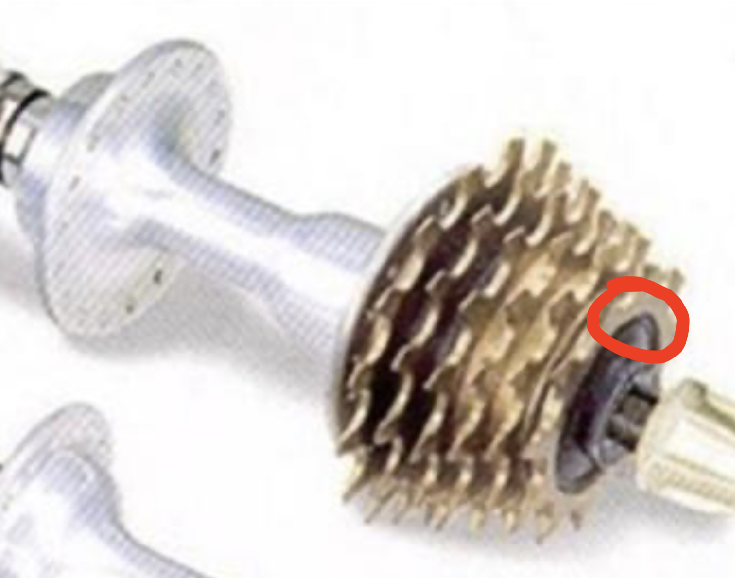

Es sieht auch auf dem Foto so aus, als ob das letzte Ritzel nur knapp auf der Verschraubung drauf ist. Hier sollte man mal genau drauf schauen.Wie man allerdings 7 Ritzel auf den original 7260er Freilauf bekommt, weiß ich nicht.
Ja, für 6fach war die 7260 auch gemacht.Ich habe bei meiner 7260 nur 6s drauf.
Ein Foto kann ich nicht machen. Habe die Naben einem Kollegen mitgegeben, der mir netterweise einen LRS baut.
Das geht sinnvoll nur mit dünneren Zwischenringen. 7f (3,2 mm) ist noch zu dick, so dass das Abschlusszritel nicht genug tragende Gewindegänge hat und bei harten Antritten Beschädigung/Abscheren der Gewindeflanken droht.Wie man allerdings 7 Ritzel auf den original 7260er Freilauf bekommt, weiß ich nicht.
