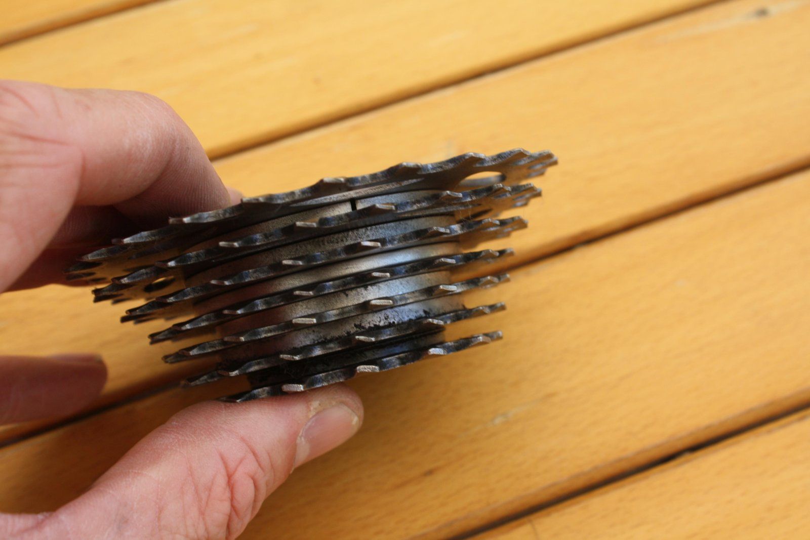

Campagnolo 10 fach Kassette Veloce?
12- 25
Komplett wie abgebildet
Versand Hermes 4,95
25.- Euro
