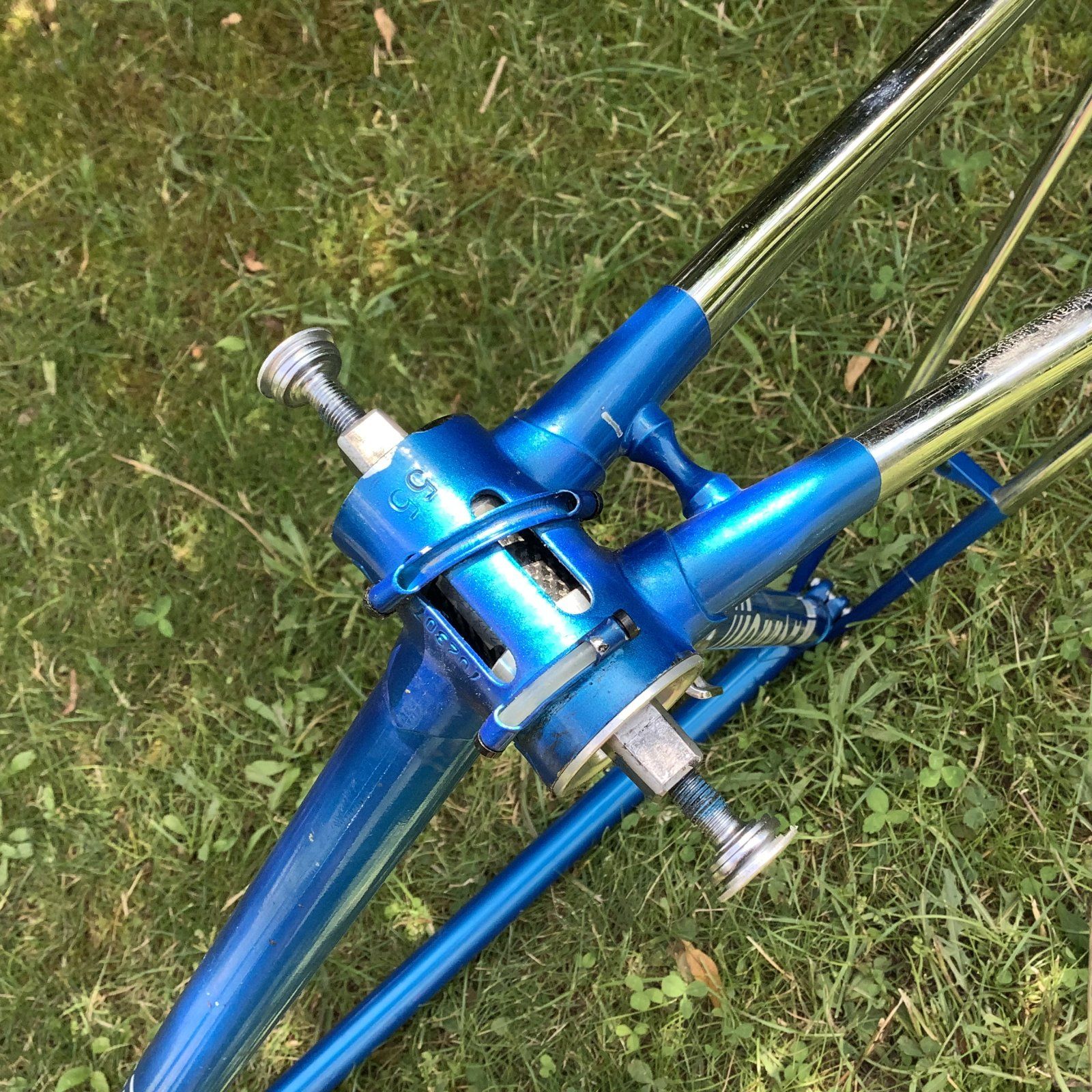

Ich habe komischer Weise so eine ähnliche Carbon Gabel hier gekauft, und kam mit dem gleichen Schaden bei mir an, leider merkt man den Schaden erst wenn man ein Rad einsetzen will, habe das Ausfallende dann auch vorsichtig wieder zu gebogen, tue mich aber schwer die Gabel zu verkaufen, ich brauche sie nicht mehr, da ich eine neue bei dem Projekt verbauen werde.
Genau so war es bei mir leider auch. Wenn sie niemand will, kommt sie zum Wertstoffhof.
Ich habe mit 2 Fragen bei @sgx-83 angeklopft. Ob jetzt da was passieren kann, ist mir auch nicht 100% klar. M. E. Klemmt a er der Schnellspanner und die Last ist mittig. Vielleicht eher kritisch wenn der hintere verbogen war, wegen Last beim bremsen??
Eventuell ist es auch besser auzufeilen als zu biegen bei Alu. Wir haben doch aber einige Metal Spezialisten in der Runde.
Er gibt bei Metall 2 Formen der Verformung:
Elastisch,
daß heisst das Stück nimmt seine Ausgangsform wieder an. Passiert meist, wenn z. B. ein 130er Hinterrad in einen 126 mm Hinterbau gesteckt wird. Zieht man das Rad wieder raus, hat der Hinterbau wieder die ursprünglichen 126 mm. Aber bitte immer berücksichtigen, die Geometrie der Ausfallenden stimmt nicht mehr, sie sind nicht mehr plan zu einander. Ich habe mal ein Peugeot PS10 gekauft, in dem ein 135 mm MTB Hinterrad steckte. Hinterrad rausgezogen und der Hinterbau hatte wieder 122 mm (beschrieben wird dieses Verhalten der Werkstoffe über den Elastizitätsmodul, der bei Stahl 3 mal höher ist als bei Alu. vereinfacht gesagt, ich kann Stahl 3 mal so stark elastisch bewegen wie Alu (stimmt nicht ganz, aber reicht als Anhaltswert)
Plastisch,
hier wird über die Elastizität hinaus verformt und der Werkstoff geht nicht in den Ursprungszustand zurück. Das ist dann hier bei dem Ausfallende der Gabel passiert. Auch hier gibt es wieder einen Materialkennwert, der das Verhalten der Werkstoffe beschreibt: Die Bruchdehnung, sie ist ein Kennwert für die Verformbarkeit des Werkstoffes. Auch hier sieht Stahl wieder viel besser aus, das heißt man kann Stahl stärker plastisch verformen bevor er reißt. Stahl zieht sich bei der Zugprobe wie Kaugummi, Alu reißt schneller durch.
Was würde jetzt hier beim Fahren passieren, wenn das Ausfallende brechen würde weil schon zu stark angerissen ? Das VR wird vom Schnellspanner gehalten und klemmt das abgebrochene Ende vom Ausfallende erst mal fest. Aber reicht die verbleibende Klemmfläche am verbliebenen Teil des Ausfallendes aus um sämtliche Kräfte die beim Fahren auftreten aufzunehmen ? Ich weiß es nicht !!! Allerdings ist Aluminium ein sehr dankbarer Werkstoff wenn es darum geht Microrisse zu erkennen. Man müßte sich das betroffene Ende unter der Lupe / Mikroskop ansehen um zu erkennen ob da irgendwas an der Oberfläche passiert ist.

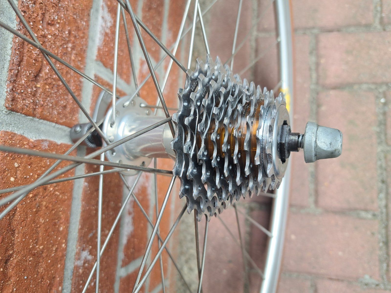

Campagnolo 8-fach Kassette, 14-28 Zähne, Gruppenzugehörigkeit unbekannt, Zustand gebraucht mit Korrosionsspuren, Abnutzung siehe Bilder.
15€ 20€ plus Versand

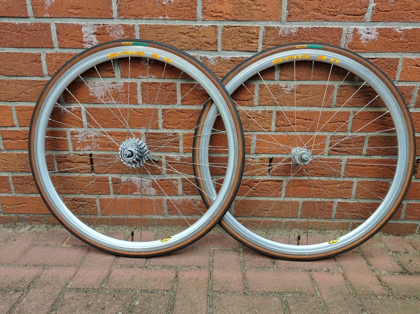

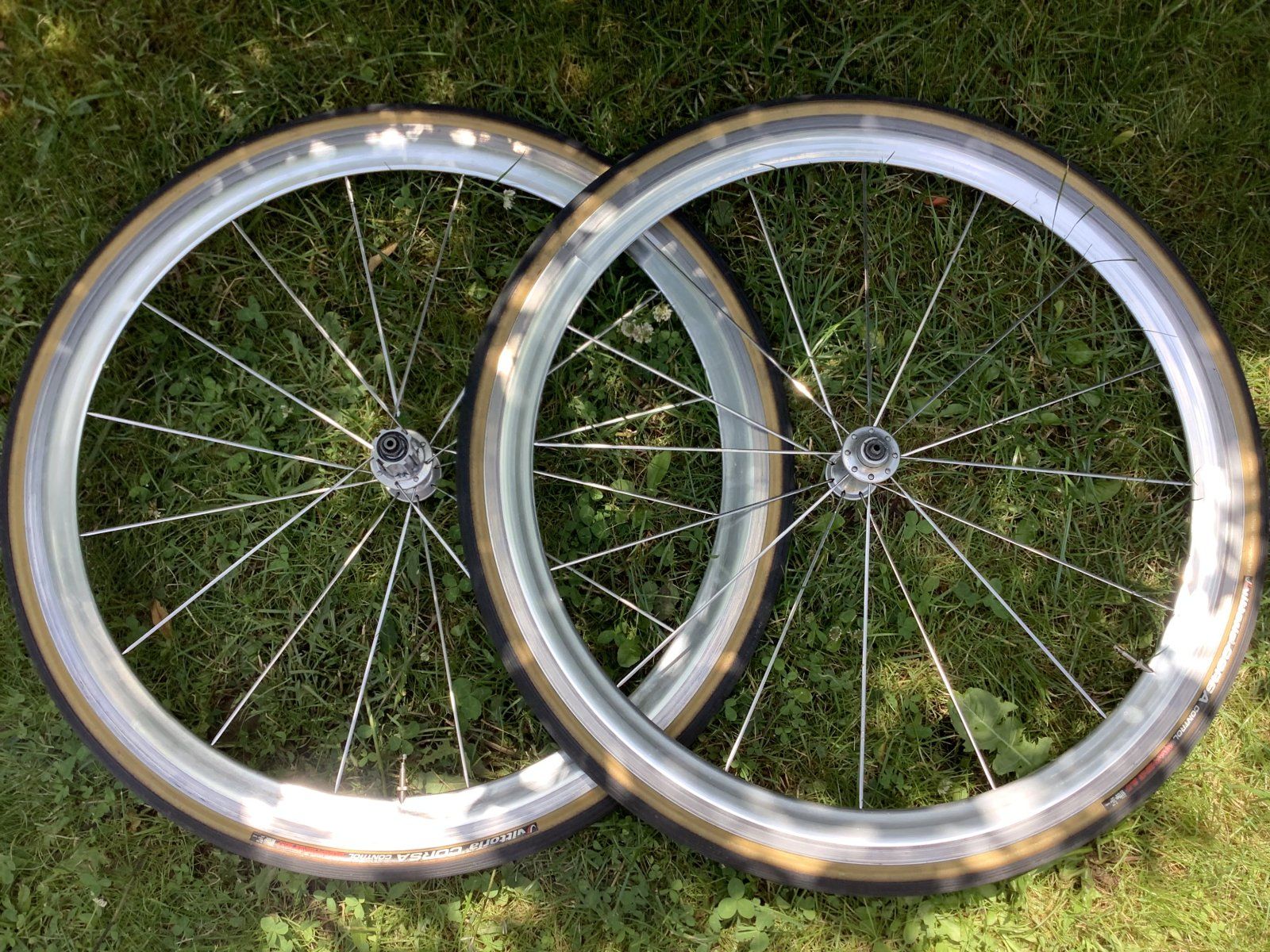

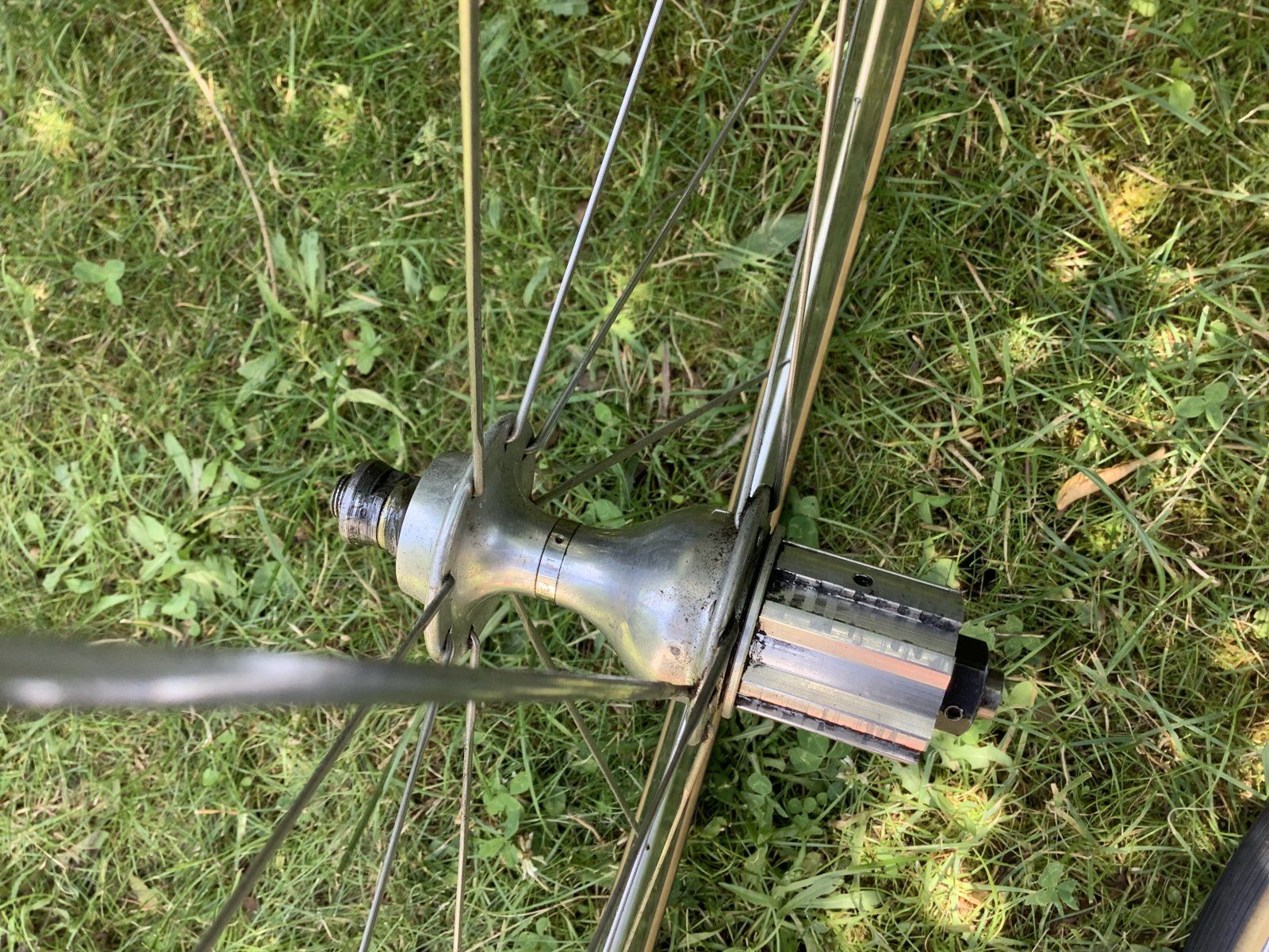

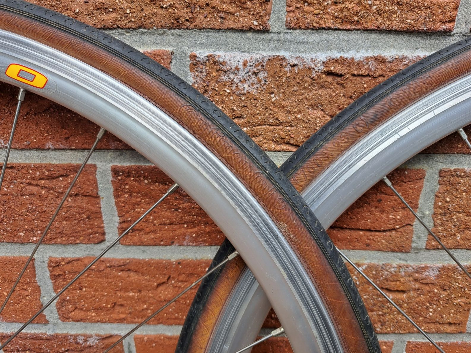

... und dieser schöne Campagnolo 8-fach Record Laufradsatz wartet auch noch darauf auf wieder zum Einsatz zu kommen. War einige Zeit reserviert, der Interessent hat aber abgesagt (war auch so besprochen). Hab den Preis etwas reduziert:

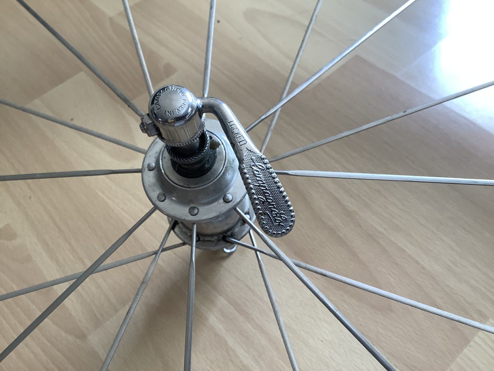

Aktualisierung vom 15/07: Ich wollte nur darauf hinweisen, dass die oben angebotene 8-fach Record Kassette perfekt zu diesem Laufradsatz passt und ich sie auch gerne zusammen in ein Paket packen würde ;) :

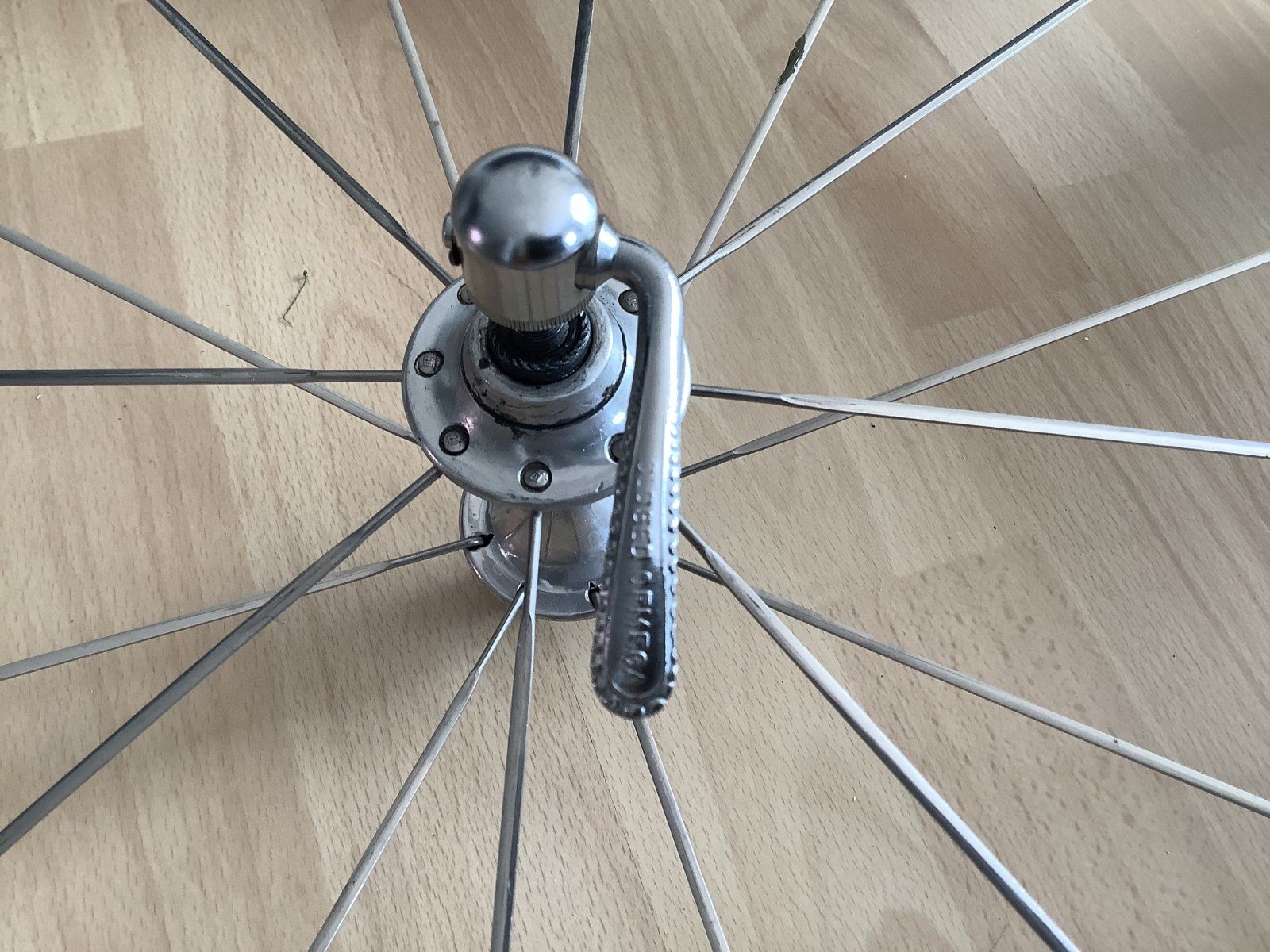

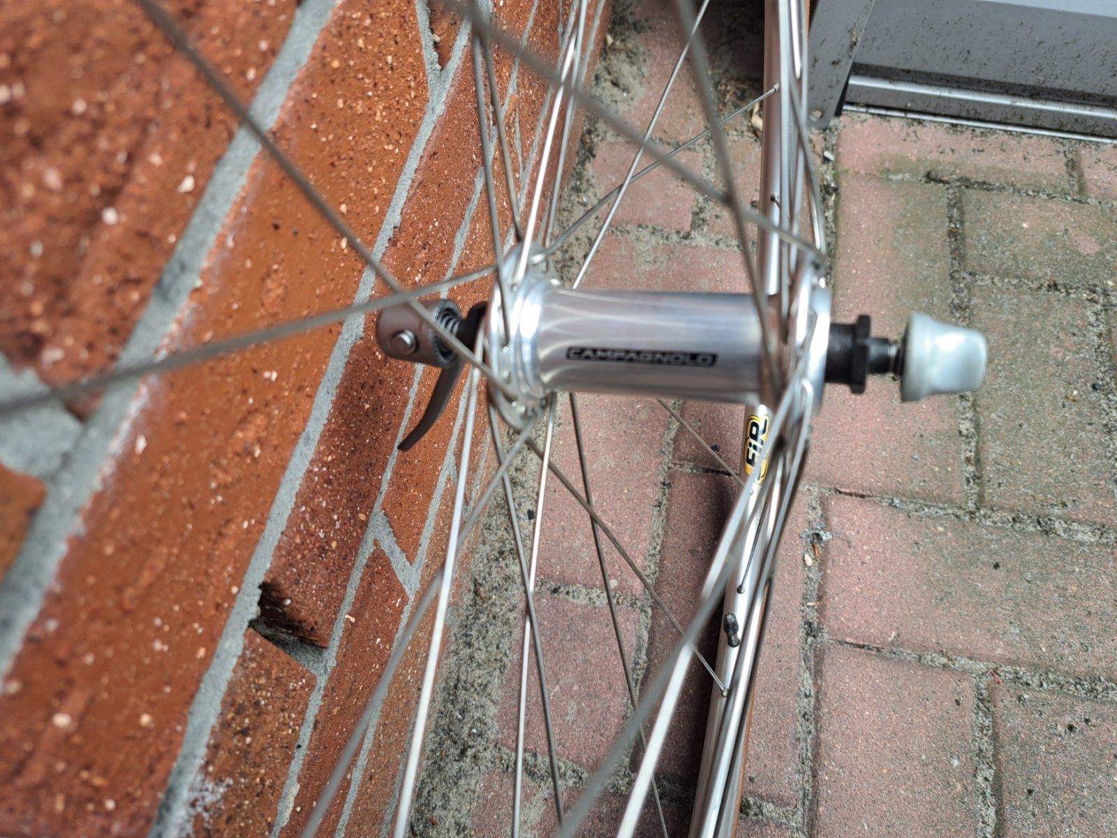

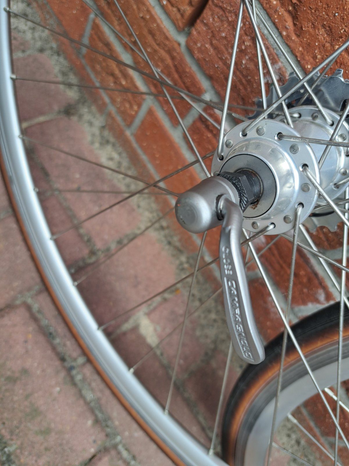

LR-Satz: Campagnolo Record 8fach Naben, passende Schnellspanner (Baujahr sollte um 1995 sein) mit Campagnolo Omega V Clincher-Felgen, eingespeicht mit Hoshi Speichen (konifiziert), 36Loch. Aufgrund des sehr, sehr guten Zustandes: 240€ 260€ plus Versand
Laufradsatz ist in sehr, sehr gutem Zustand
Schnellspanner makellos
Felgen in anthrazit, vorne leicht angebremst, hinten quasi Neuzustand, Zustand der Aufkleber sehr gut.
Felgen laufen rund, Naben laufen geschmeidig.

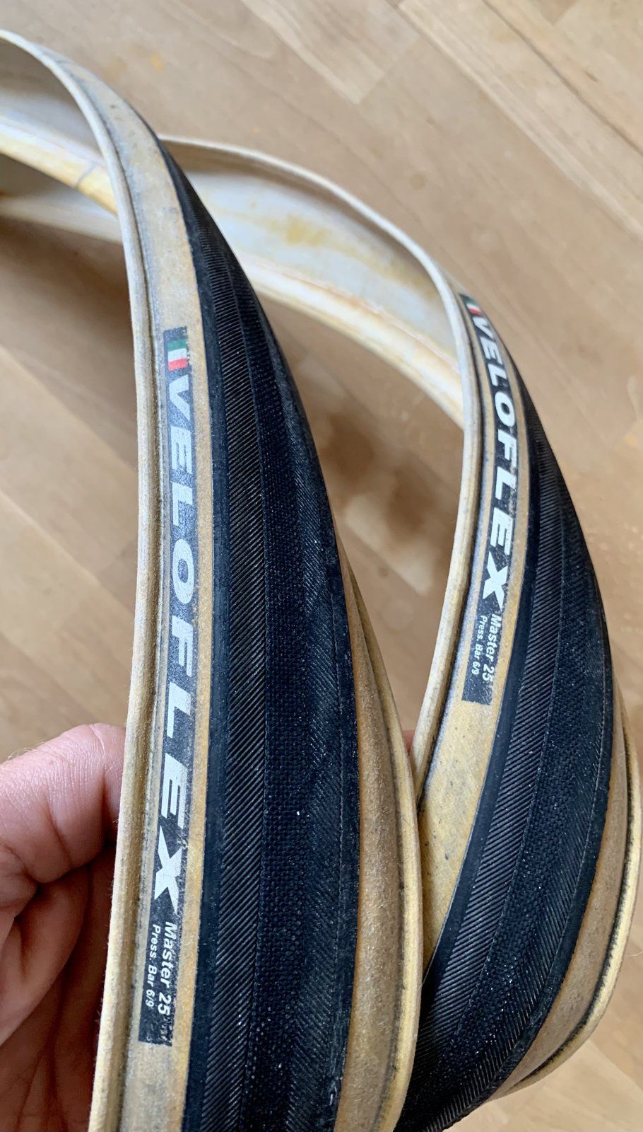

Die Schwalbemäntel sind nicht mit dabei.

Echt 1995? Wann kam den 9fach bei Campagnolo? Ich hätte gedacht, dass der LRS/Schnellspanner hier älter sei…
