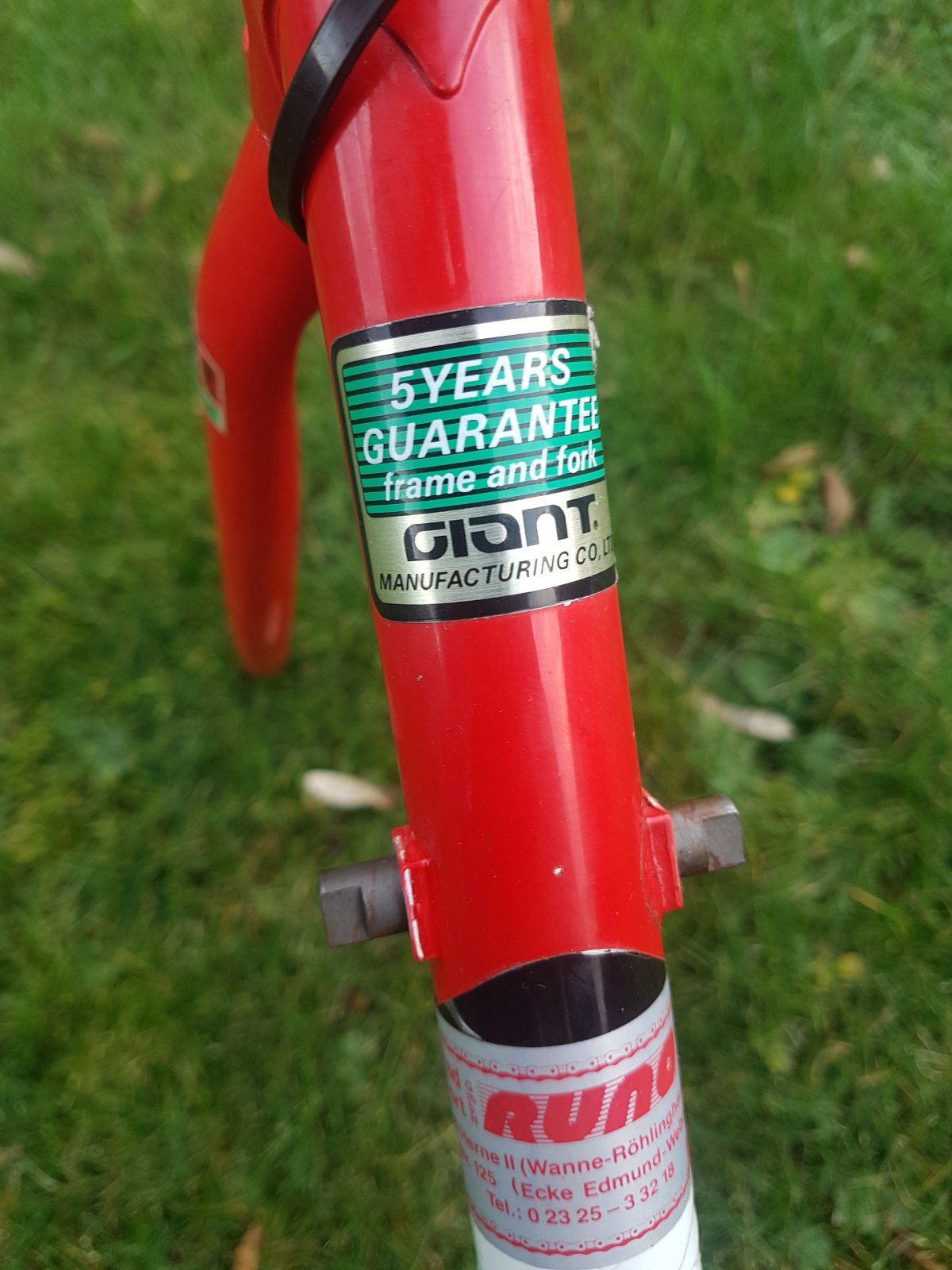

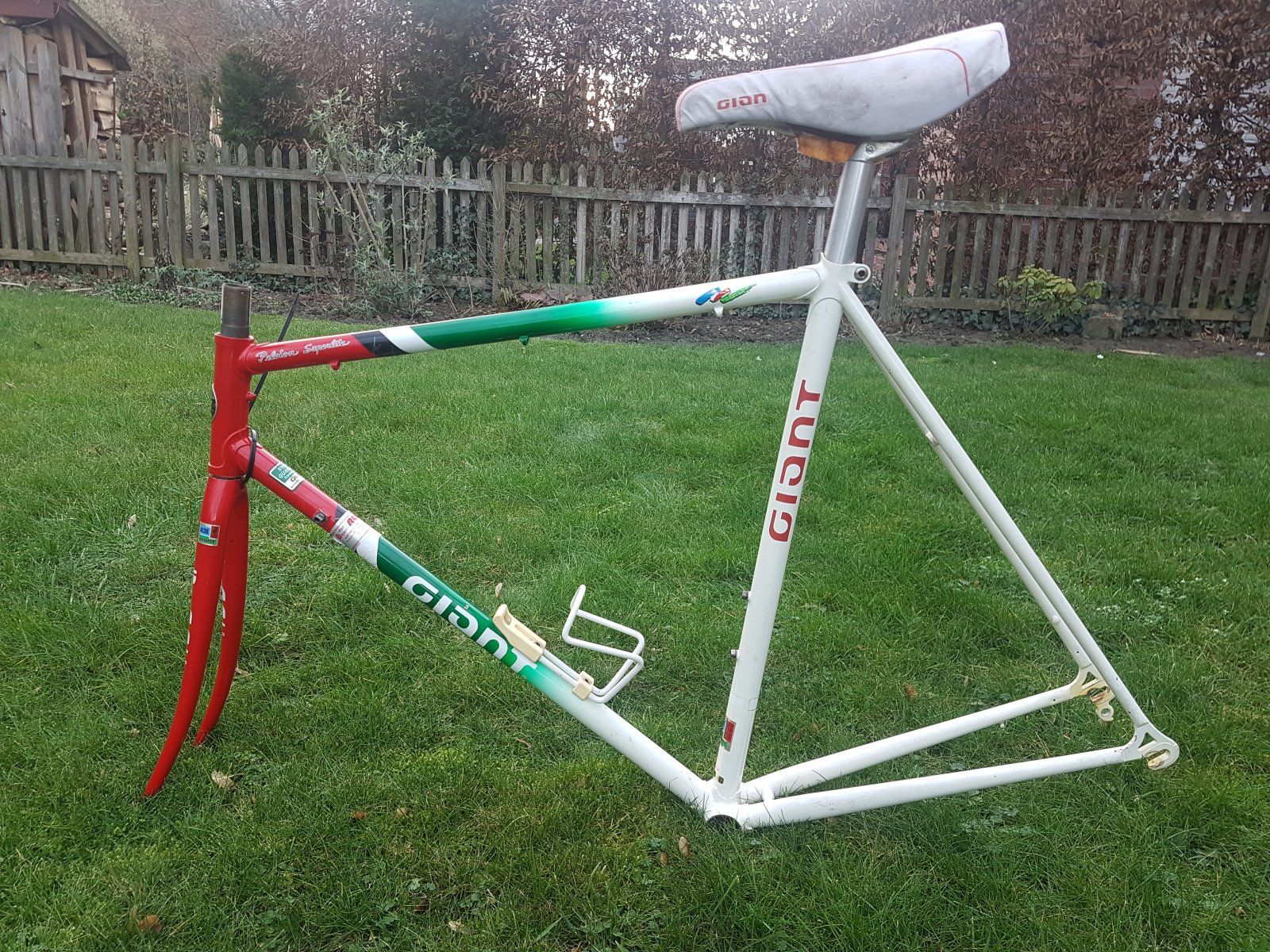

Momentan stehen bei dem Rahmen lediglich 33 mm für den Steuersatz zur Verfügung, was (aus meiner Sicht) ziemlich wenig ist. Was ich als mögliche Lösung in Betracht ziehen würde, wäre das Abfräsen von jeweils einem Millimeter an der Unter- und Oberseite des Steuerrohrs (selbstverständlich mit einem Steuersatzfräser, welchen ich jedoch leider nicht besitze).
