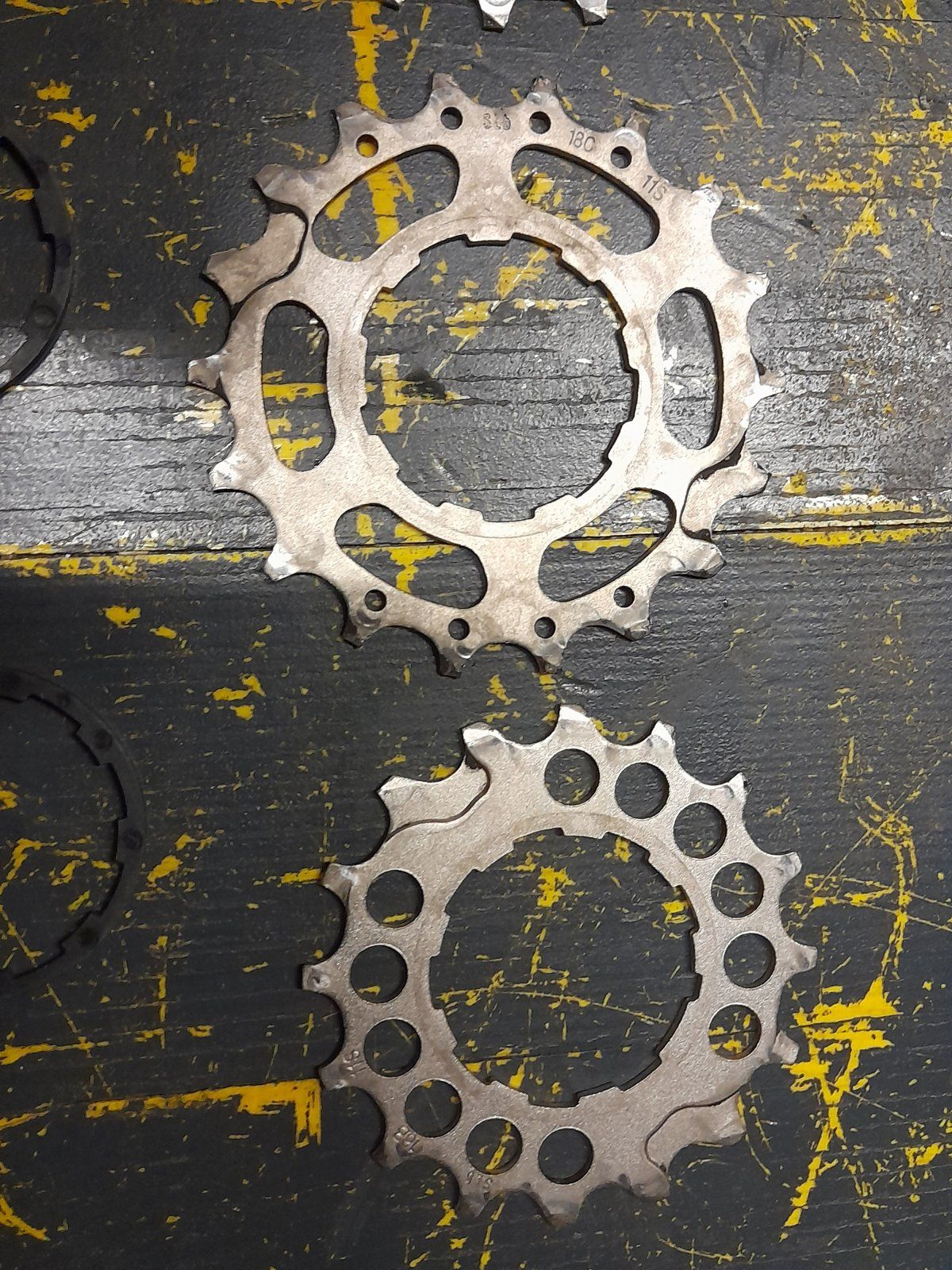

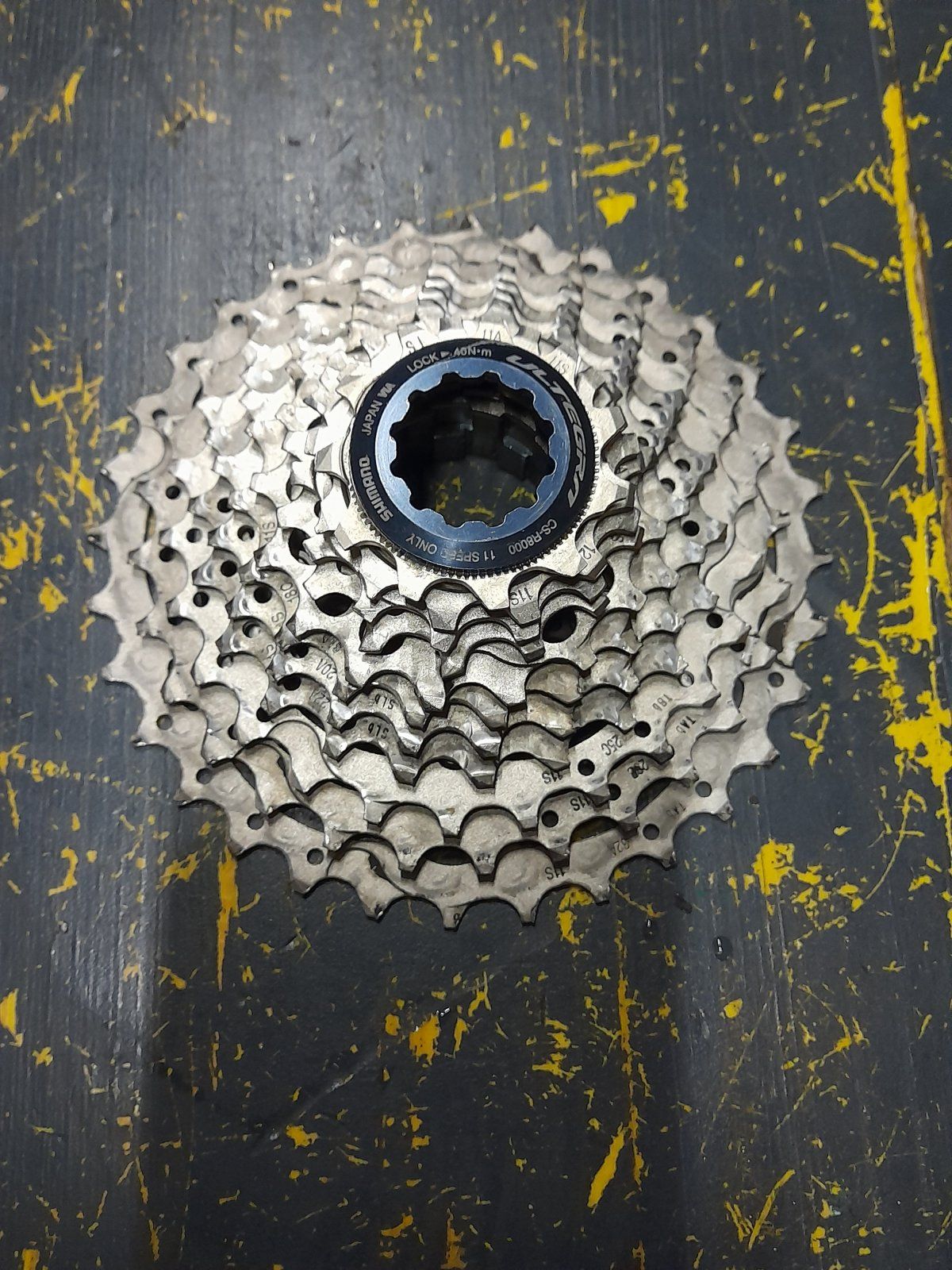

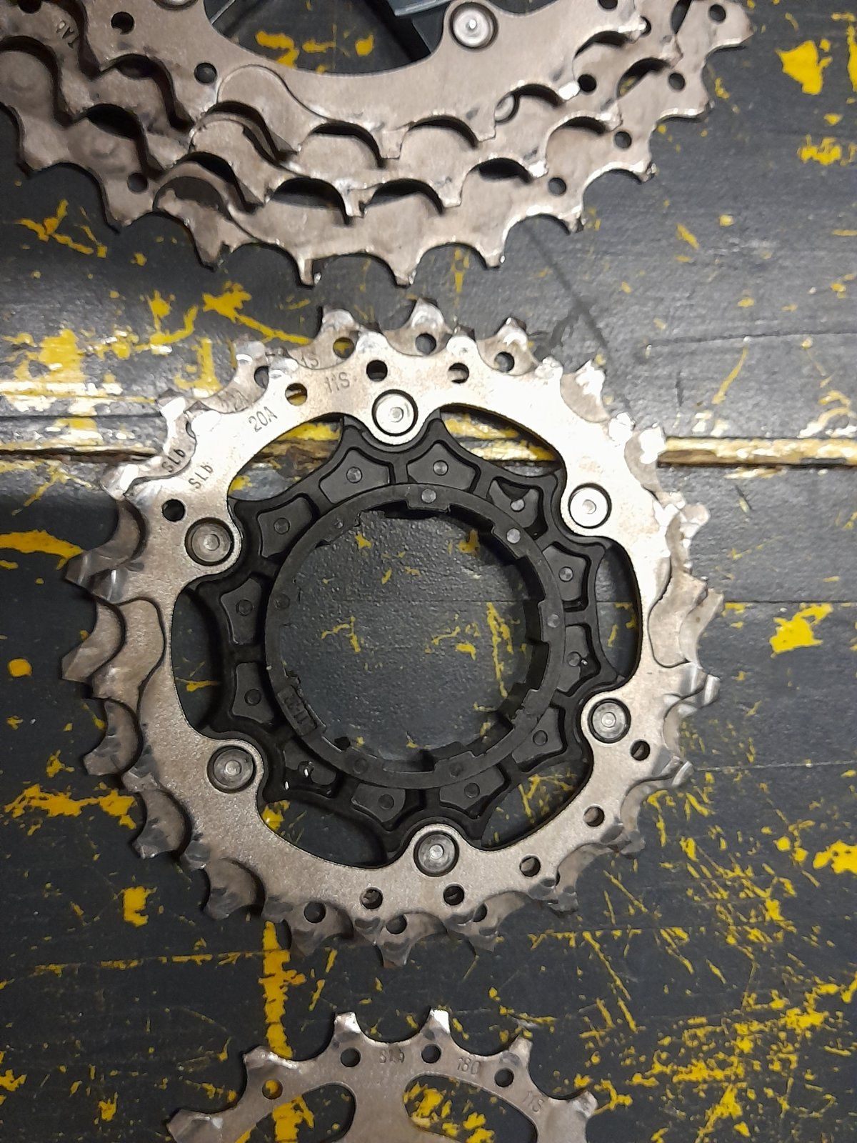

Die Kassette (13-29) wird heute eintreffen und ich muss – auch aus Kostengründen – erst einmal das kurze Schaltwerk ausprobieren. Nur wenn das überhaupt nicht passt, werde ich dann nach einem bezahlbaren Medium Cage Ausschau halten. Danke jedenfalls für die Info.
Ich fahre 10-fach Campagnolo-Record mit 13-29 ohne Problem, schaltet sauber alle Gänge durch egal ob vorne 52 oder 39.👍

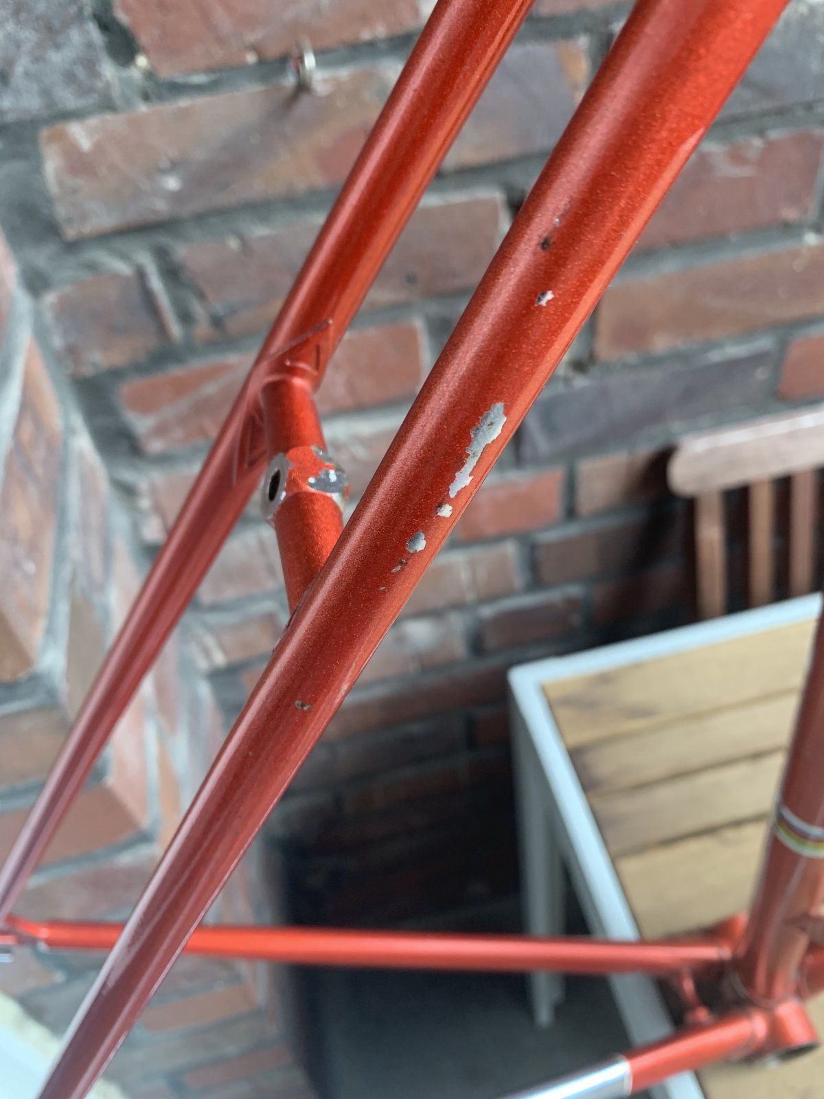

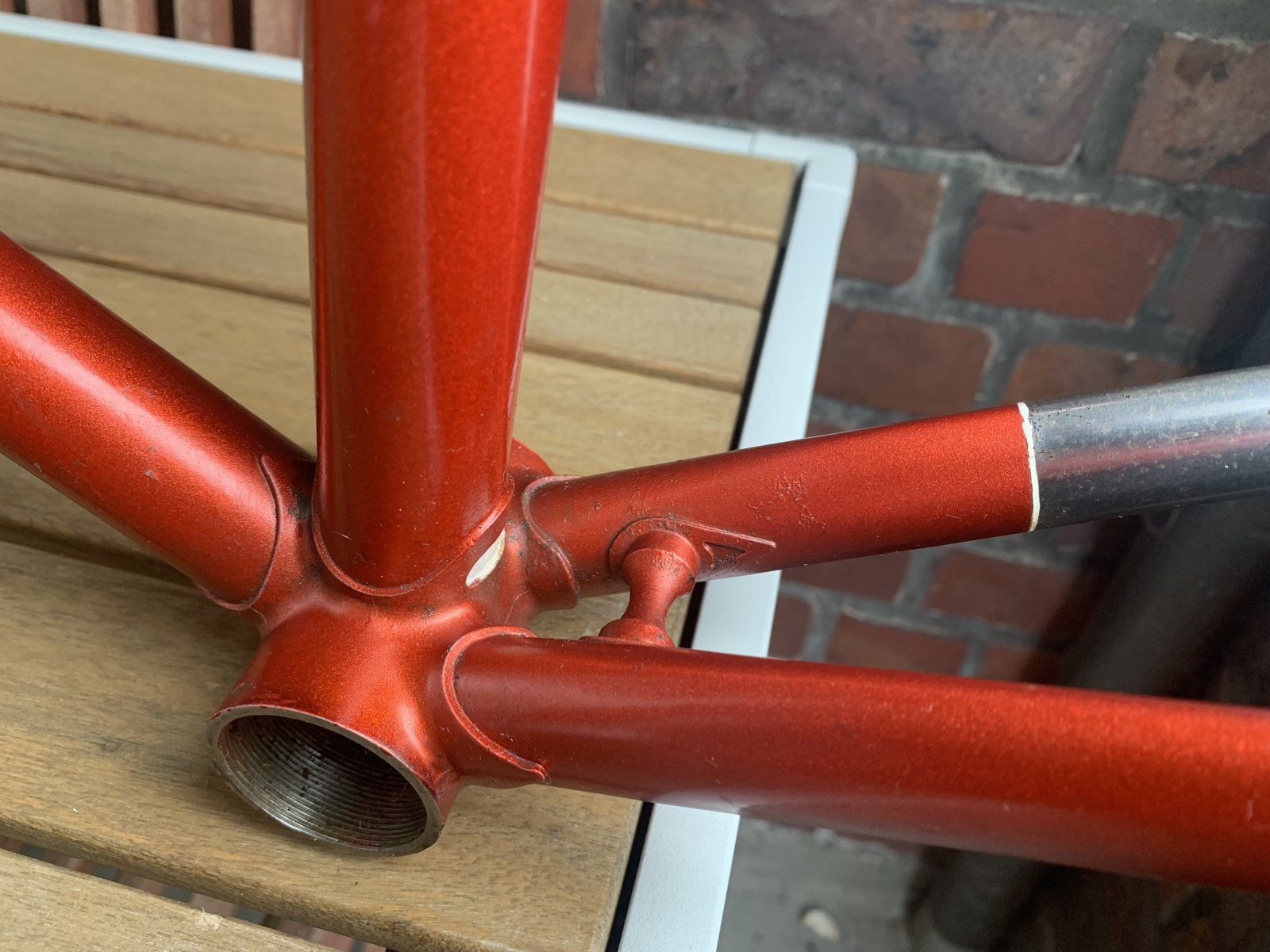

Dieses Basso Rahmenset aus verklebten Carbon- und Aluminiumelementen sucht ein neues Zuhause.
Es befindet sich in einem sehr schönen Zustand mit wenig Gebrauchsspuren. Leider sind die Ösen der Flaschenhalter etwas verrostet. Die Decals haben nur kleine Beschädigungen.
Der Steuersatz läuft durch verharztes Fett etwas schwergängig.
Rahmenhöhe: 56cm c-t
Oberrohr: 55,5cm c-c
Innenlagergewinde: ITA
EBB: 100/130
inkl. Steuersatz, Sattelstütze u. Versand
320€ VB
(oder 300€ bei Abholung in Göttingen)

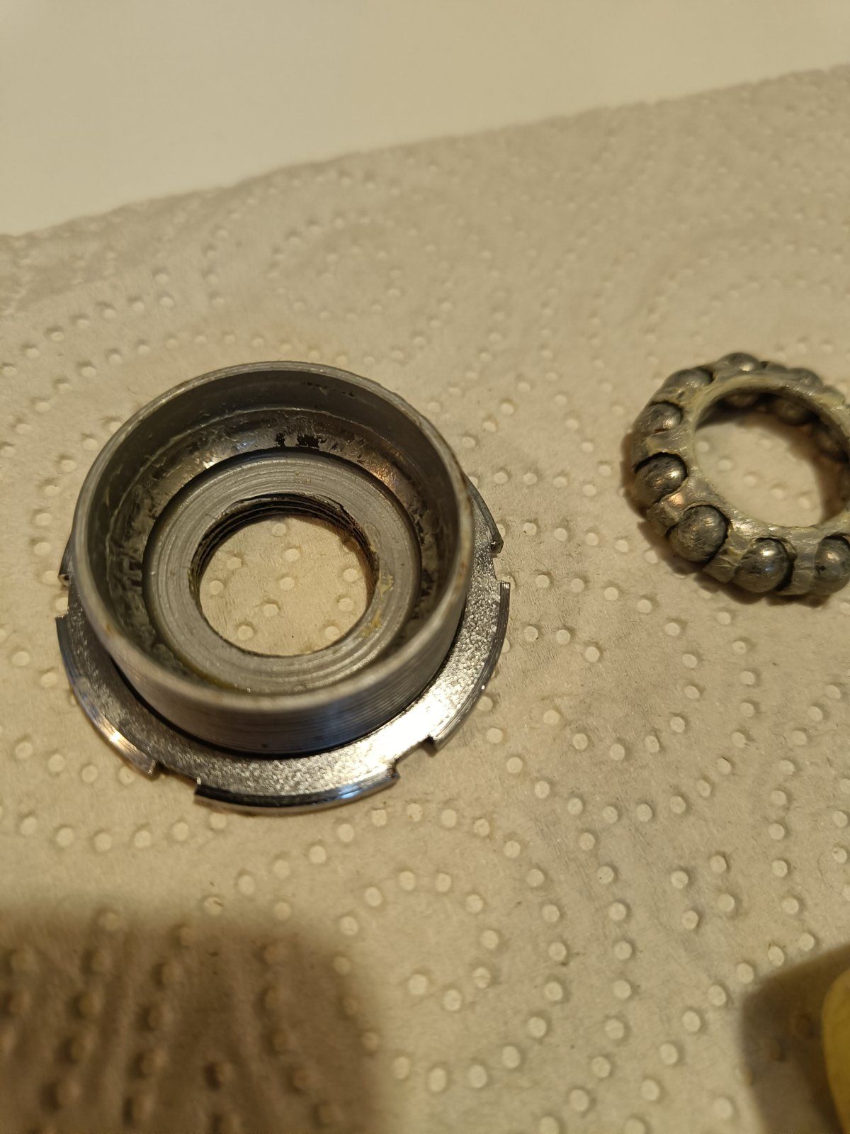

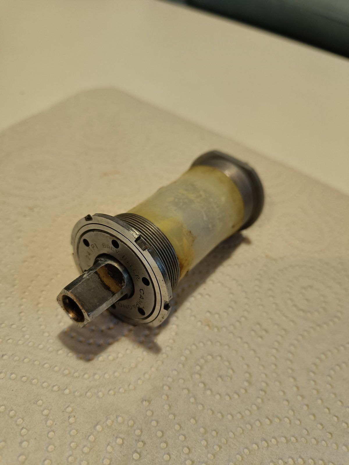

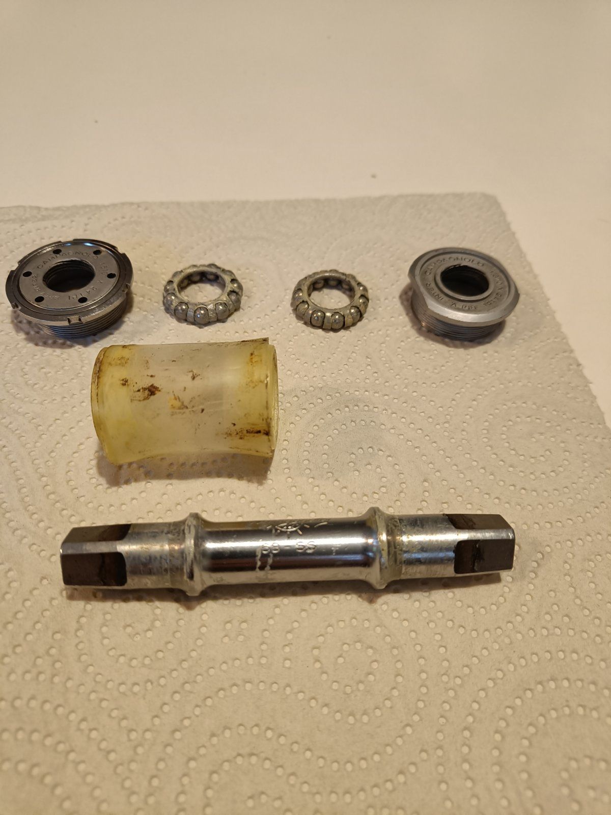

Habe hier noch dieses sehr schöne Campagnolo BSA Innenlager (114,5 mm) sollte nuovo record sein. Laufflächen und alles tipitopi (Fettreste drin, aber kein Pitting oder ähnliches). Hatte an 40 Euro gedacht.

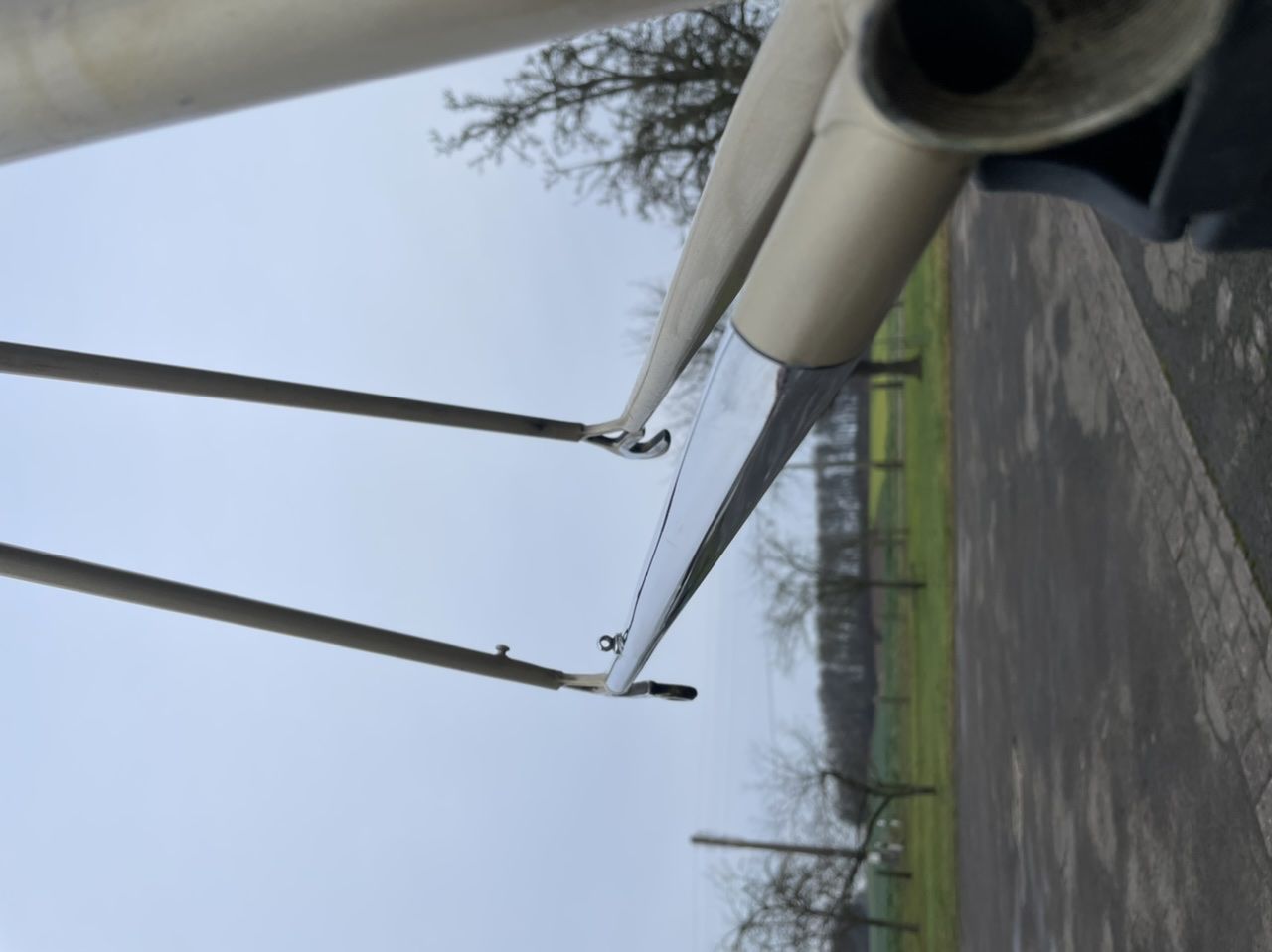

Auch dieses sehr kleine und sehr schöne Edi Strobl Rahmenset aus SLX darf nun weiter ziehen.
Es sind nur wenige Gebrauchsspuren anhand von kleinen Lackabplatzern zu sehen. Cinelli Innenlagergehäuse und der Schaltzug ist durch die Kettenstrebe verlegt.
Rahmenhöhe: 49cm c-t
Oberrohr: 51,5cm c-c
Sattelstütze: 27,2mm Durchmesser
EBB: 100/126
310€ inkl. Versand (aber ohne Zuggegenhalter) oder 290€ bei Abholung in Göttingen.

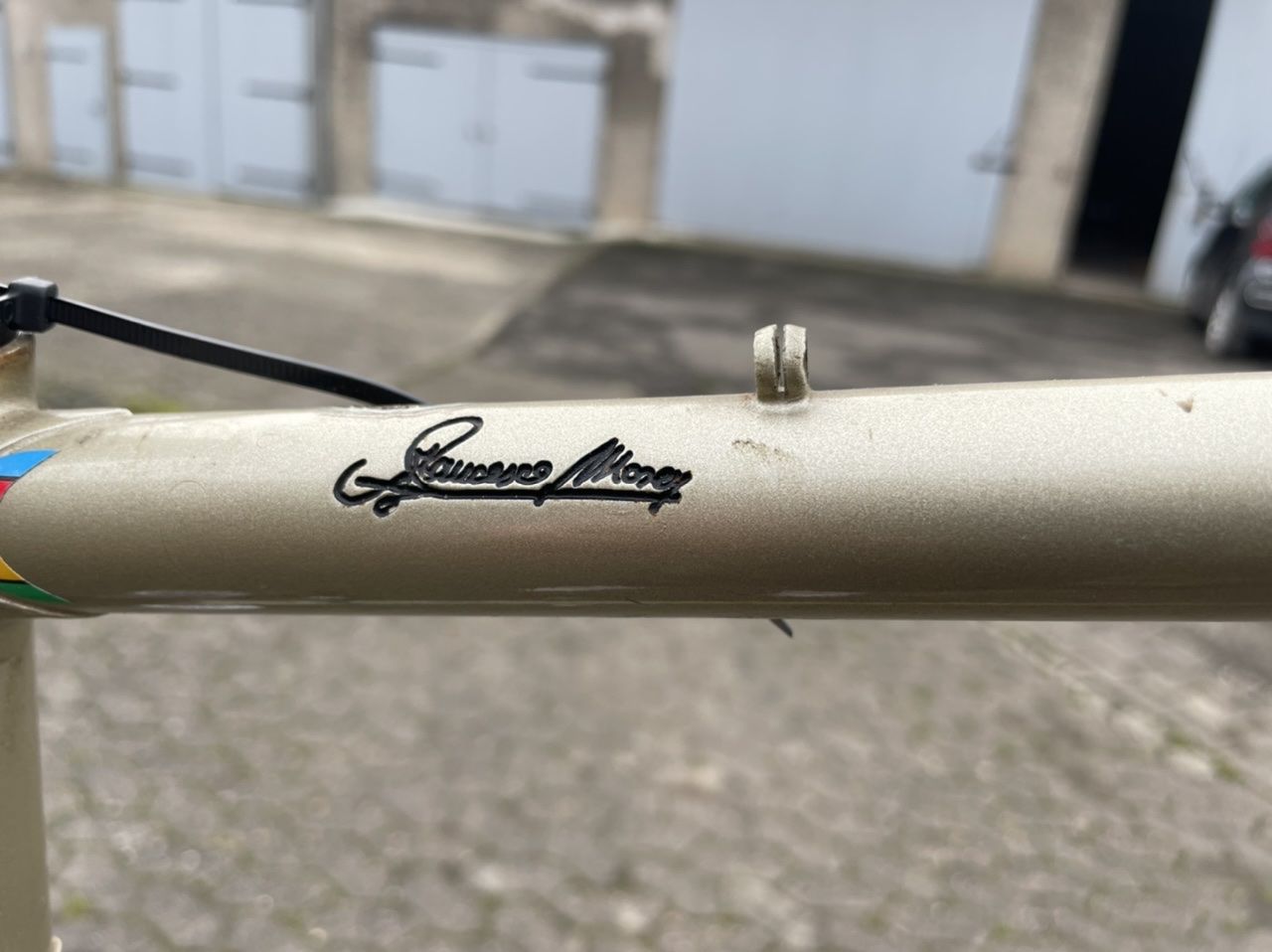

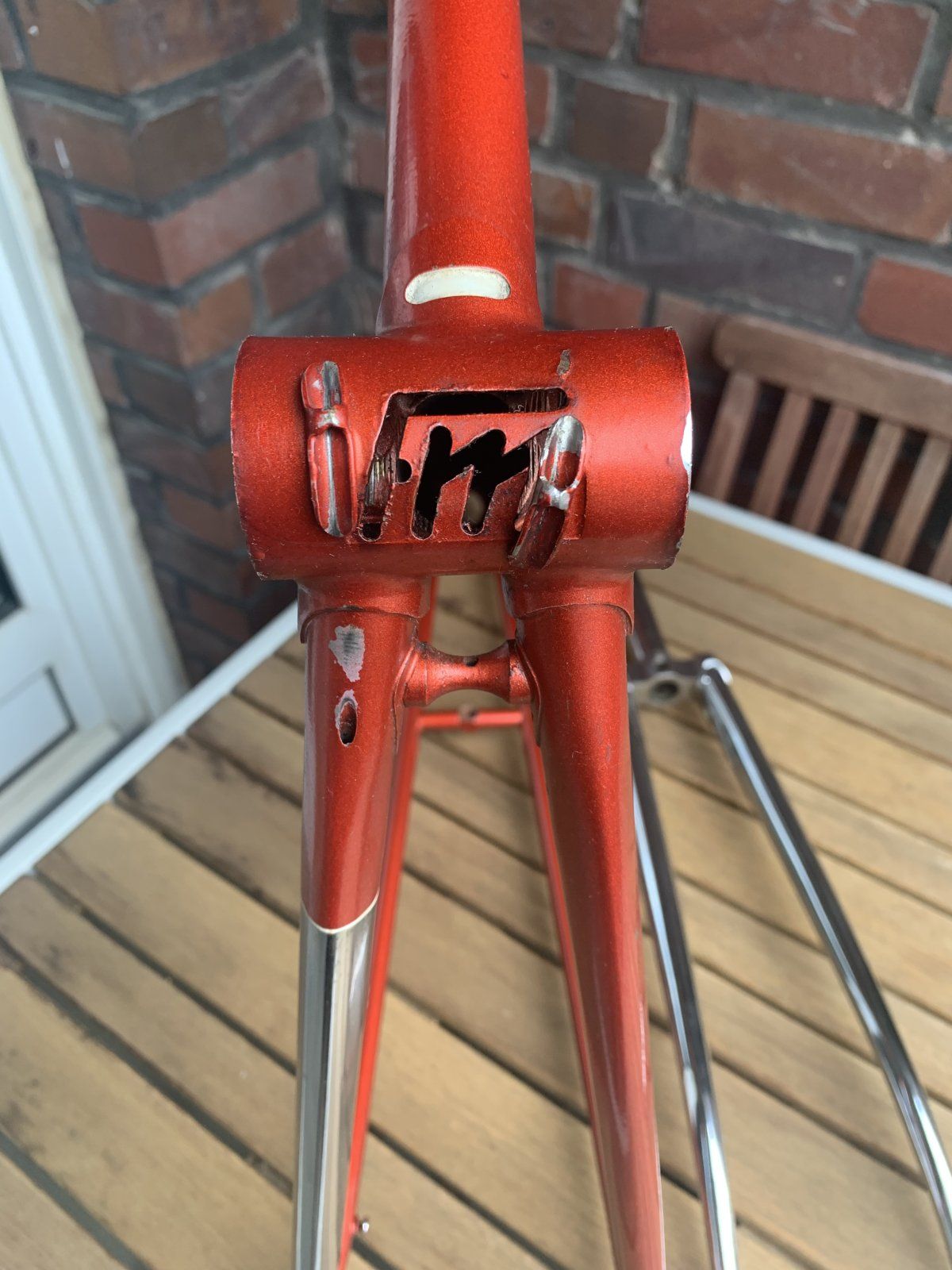

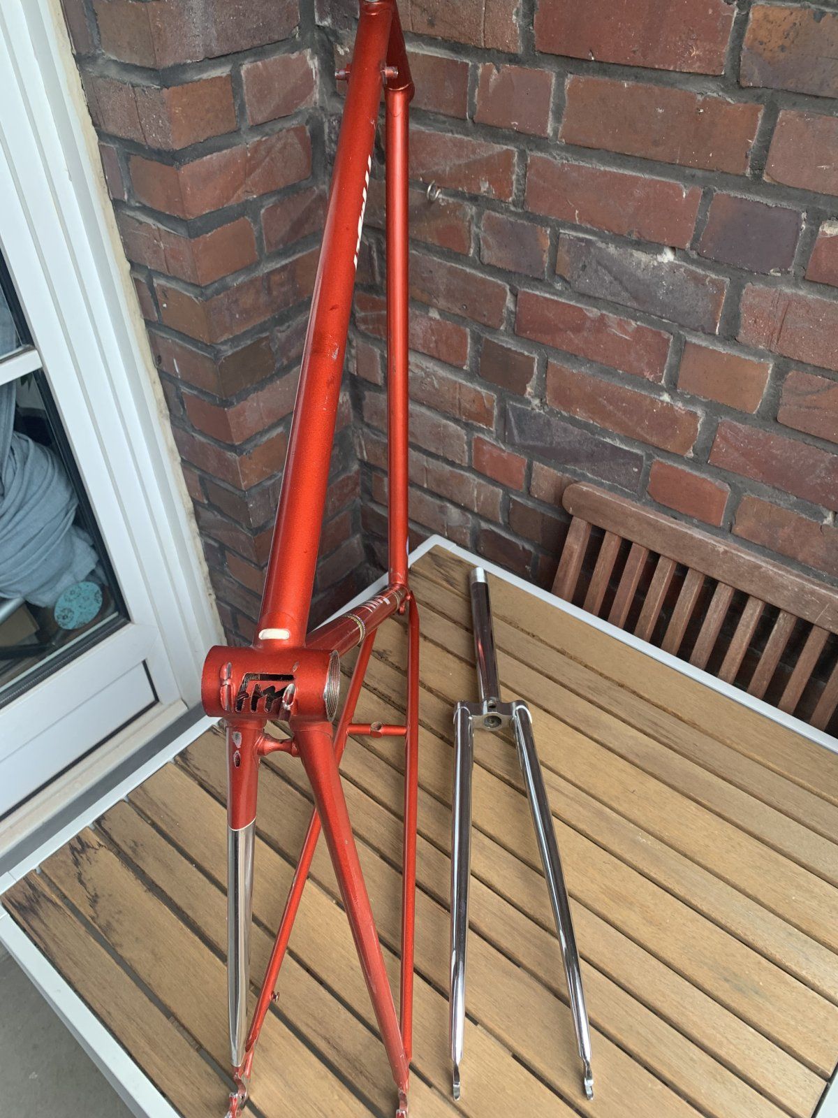

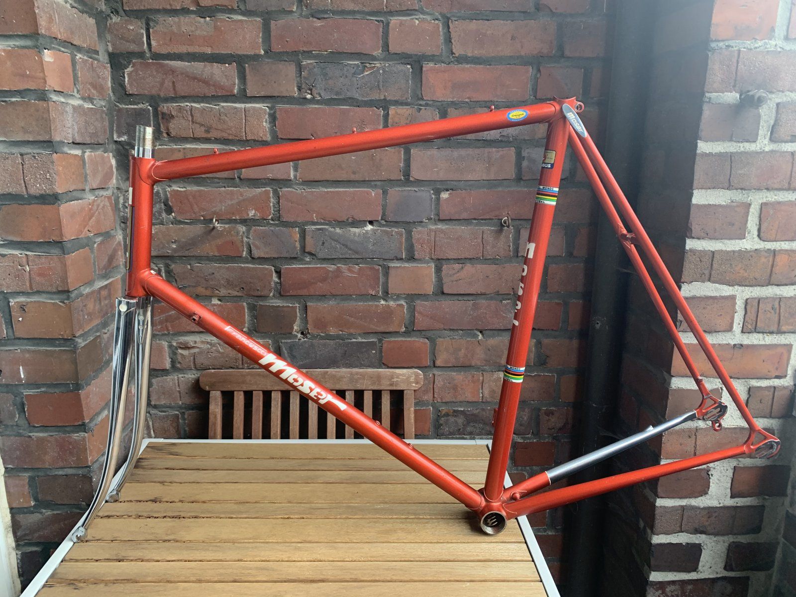

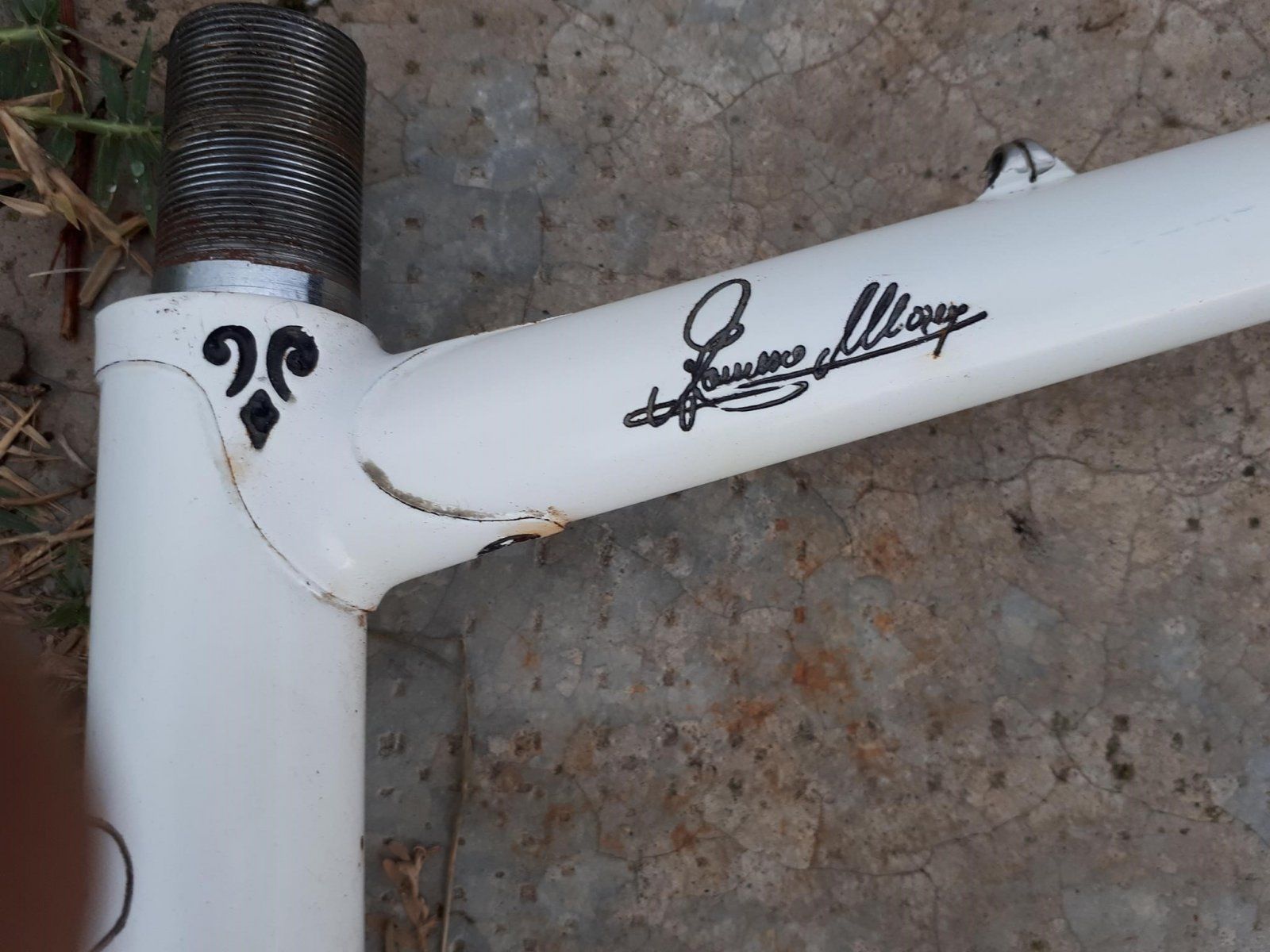

Biete einen Francesco Moser Super Prestige Rahmen, welcher aus der Feder von Ugo De Rosa entstanden sein sollte.
300€ bei Abholung in Hamburg oder plus Versand
Rahmenhöhe M-M 61,5cm / M-O 63cm
Oberrohrlänge 58,5cm
Steuerrohr 199mm / Gabelschaft 236mm
Einbaubreite 100/126mm
Tretlager ITA
Sattelrohr 27,2mm
