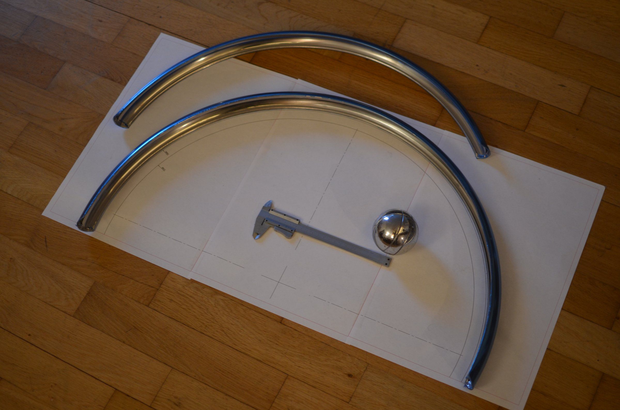

Falls der Radius verringert werden muss, hilft aber auf jeden Fall die "Massage" mit einer (natürlich klassisch-französischen ;)) Boule-Kugel:
Auch eine Zeichnung mit dem gewünschten Radius hilft ungemein, da man nicht ständig am Rahmen anhalten muss.

Vorher die Bleche auf den richtigen Radius zu biegen, fand ich bei der Montage sehr hilfreich. Vorne geht das aber tlw. wieder verloren, wenn man das Blech beim Gabelkopf eindellen muss.
Am Wichtigsten fand ich, vorher den genauen Abstand der Befestigungspunkte am Rahmen zur Laufradachse zu ermitteln, damit man bei der Montage von Anfang an mit U-Scheiben oder so gegensteuern kann.

Bleche, gerade Alubleche kann man doch relativ einfach an den Seiten eindellen, damit sie an den Engstellen auch passen, ist glaube ich auch in der Anleitung beschrieben.
Ich meine, die Bleche sollten sich in erster Linie an der Reifenbreite orientieren, und an den Rahmenengstellen nachbearbeitet werden. 38 mm Reifen und 45 mm Blech gehören normal nicht zusammen. Bei Dir wird das gehen, weil Du genug Freiraum nach oben hast. Eigentlich gehören zu den Reifen min. 50er Bleche.:daumen:

Wenn man 28" Bleche auf 650b umarbeitet, werden die nicht mal 1 mm breiter, das macht den Kohl nicht fett.:)
Richtig eng ists auch nur beim Tretlager, in der Gabel würde ichs wohl hinbekommen. Nachteil der Sache ist, da ich ja die Bleche "schmaler" machen muss passt dann der Radius mit den Reifen nicht mehr zusammen!

Tu Dir den Gefallen und mach das - ich habe bisher einmal diesen Aufwand getrieben mit dem Anpassen, habe die Bleche für Gabelscheiden und Kettenstreben bearbeitet usw., Du wirst mit stabilen, klapperfreien Schutzblechen belohnt.
