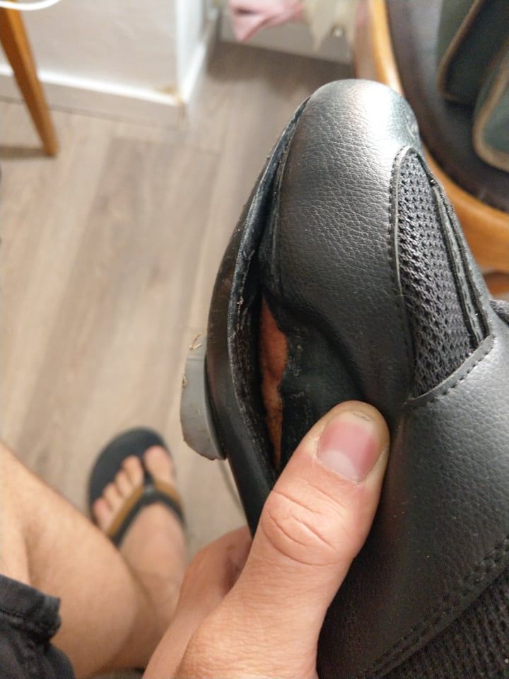

Im Nachhinein könnte ich auch einfach behaupten, dass ich technisch bedingt nicht weiterfahren konnte, da die Bodenwäsche die Verleimung meiner Schuhsohle gelöst hatte und so eine sinnvolle Weitfahrt eh nicht möglich gewesen wäre!!!
Also zum Schuster, neu kleben lassen, etwas regenerieren (brauchte mein Körper wohl - sonst schlaf ich keine 11 Stunden) und dann etwas sight seeing, wine-tasting und dolce vita!

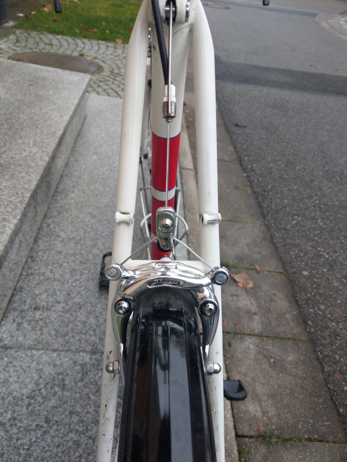

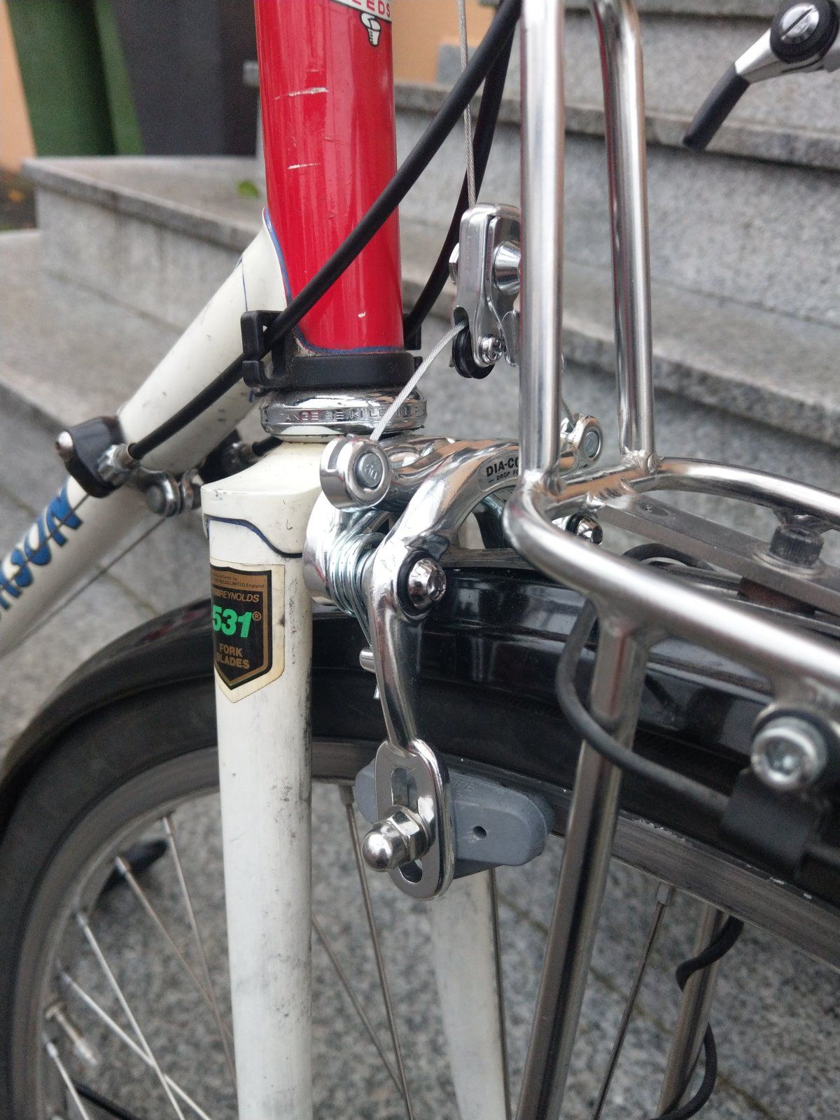

Was mich diese Ausfahrt am Rad tatsächlich ziemlich gestört hat waren die Schutzbleche. Von Anfang an hat mein Vorderreifen im Wiegetritt geschliffen (unter der Gabelbrücke ists eng) und anscheinend sind die Gravelking in 38 mm etwas breiter als die Pari Moto.
Zudem hab ich gleich am Start beim unachtsamen herabschieben eines Bordsteins, das ganze vorne noch mehr verbogen und auf dem Jaufenpass hats mir der Wind auch noch umgeworfen, was dem Blech vorne noch eine ordentliche Delle verpasst hat. Also war ich irgendwie ständig damit beschäftigt Schleifgeräusche zu beseitigen - nervt. Irgendwann hat das hintere auch noch das klappern angefangen, da muss eine bessere Lösung für die Montage am Bremssteg her!

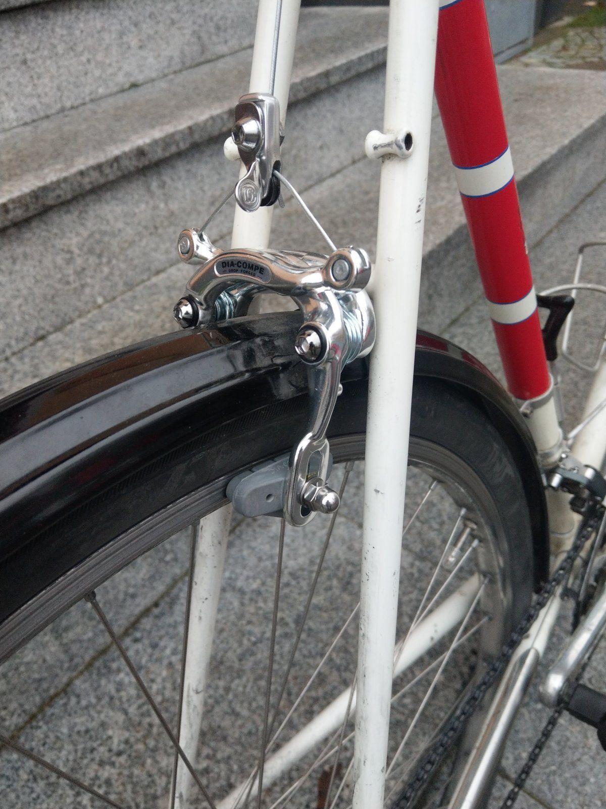

Dabei denke ich auch daran Mittelzugbremsen zu testen, weil hinten, bei schon etwas abgefahrenen Bremsbelägen die Bremszangen das Schutzblech leicht quetschen - mag ich nicht! (Paul oder René Herse premium Bremsen?)

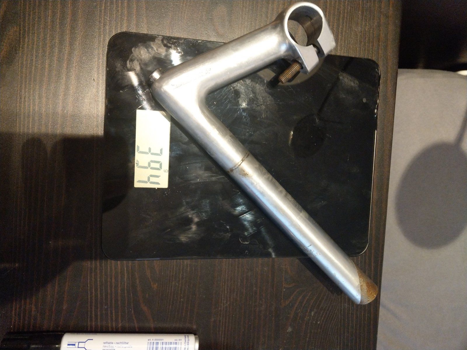

Nitto Tecnomic - bis jetzt zu bequem gewesen den zu tauschen aber da könnte man einiges an Gewicht sparen, da der wirklich seeeehr lang ist... Im Laufe dessen könnte man auch mal die Bremshebel wiegen, die dürften aber eh schon auf der leichteren Seite sein!

2 günstige Gebrauchtalternativen zum Technomic mit 25,4 Klemmdurchmesser:
Der Custom hat einen etwas längeren Schaft als der Royal. Auf Wunsch kann ich das gerne mal messen.
Ich habe auch 2 Technomic 225-100 im Einsatz, weil mir selbst der Schaft des Custom etwas zu kurz ist und will die Technomic auch schon länger gerne erleichtern (kürzen, Aluschrägkeil und Schaftschraube M6 (wie beim Royal) mit passender Unterlegscheibe zum Durchmesserausgleich. ;)
Ich hatte ursprünglich gehofft, etwas länger Ruhe vom Umbauen und Problemlösen zu haben, 2 Jahre und knappe 4000 km sind jetzt eigentlich noch nicht die Welt...
Die Mittelzugbremsen entfalten ihre sehr gute Leistung nur bei Montage auf den entsprechenden Bremssockeln. Mit Bremsbrücke sind sie das Geld eigentlich nicht wert.
Bevor du an dem Rad weiter optimierst und vielleicht noch für mehr oder weniger Geld 400 bis 500 Gramm sparst, würde ich überlegen den großen Wurf zu wagen. Also passender leichter Randonneurrahmen für 42-584, die guten Teile umziehen (SON, Kurbel etc.) und nicht mehr ärgern.
Kostet Geld, aber jetzt weißt du ja was du willst und hast danach Ruhe für Jahrzehnte.

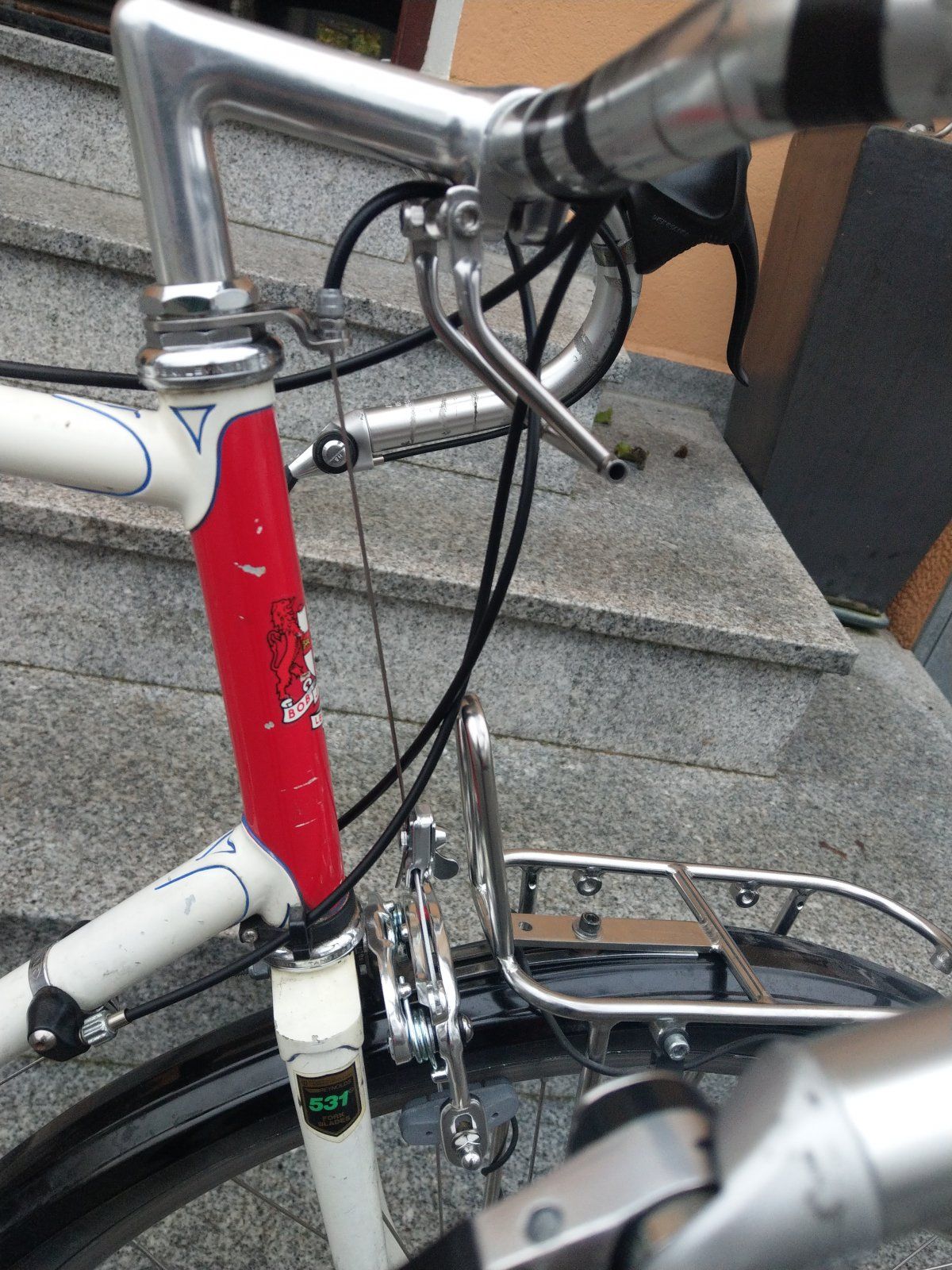

Mach doch mal Bilder von den Problemzonen, bitte! Ist zwar schade, dass es nicht passt, aber vielleicht kann man eine Bastellösung von meiner Coladose übertragen: Da geht auch kein Schutzblech unter den Brücken durch, aber an der Kiste funktionierten ohnehin nur Raceblade long - ich ich an der Gabel auch umbaute und einen Aufnahmewinkel auf die Gabelrückseite verlegte. Vielleicht wäre eine Teilung der Schutzbleche daher auch ein Ansatz bei Dir, auch wenn Du dann vermutlich Aluwinkel und Schrauben beim Gewicht gegenrechnen musst.
Umsetzung: Schneide die Schutzbleche im Bereich der Brfücke durch und lass sie danach vor der Brücke und hinter der Bremsen bzw. umgekehrt vorn beginnen. Befestigung zB mittels der Aluwinkel für die Raceblade long plus Verschraubung. Wenn unter der Bremse kein Platz ist, dann Blech zurechtbieten, was über die Bremse wegläuft und dann mit dem Blech verschrauben (Lösung hinten).
Hinten gefällts mir sehr gut!

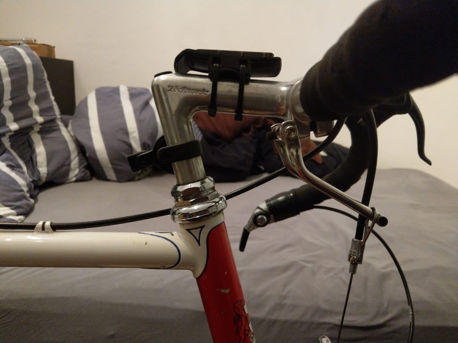

Vorne muss ich noch mehr umbauen. Da muss ein neuer Vorbau her und am besten auch eine neue Decaleurschraube. Die Züge werde ich unter dem Lenkerband verlegen, dann sind die auch aufgeräumt.

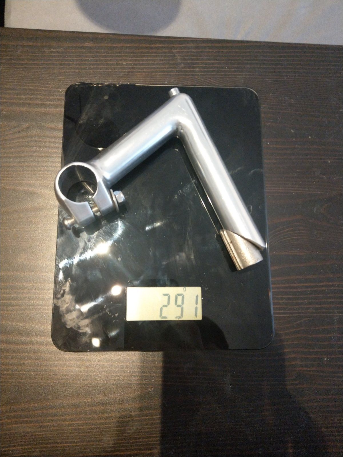

Was für einen Vorbau könnte ich nehmen? Die 71° vom Technomic sind ideal 100er Länge und 25,4 mm Klemmung brauch ich aber würde gerne an Gewicht sparen (ist der lange Technomic - den heb ich fürs Alter auf :rolleyes:).

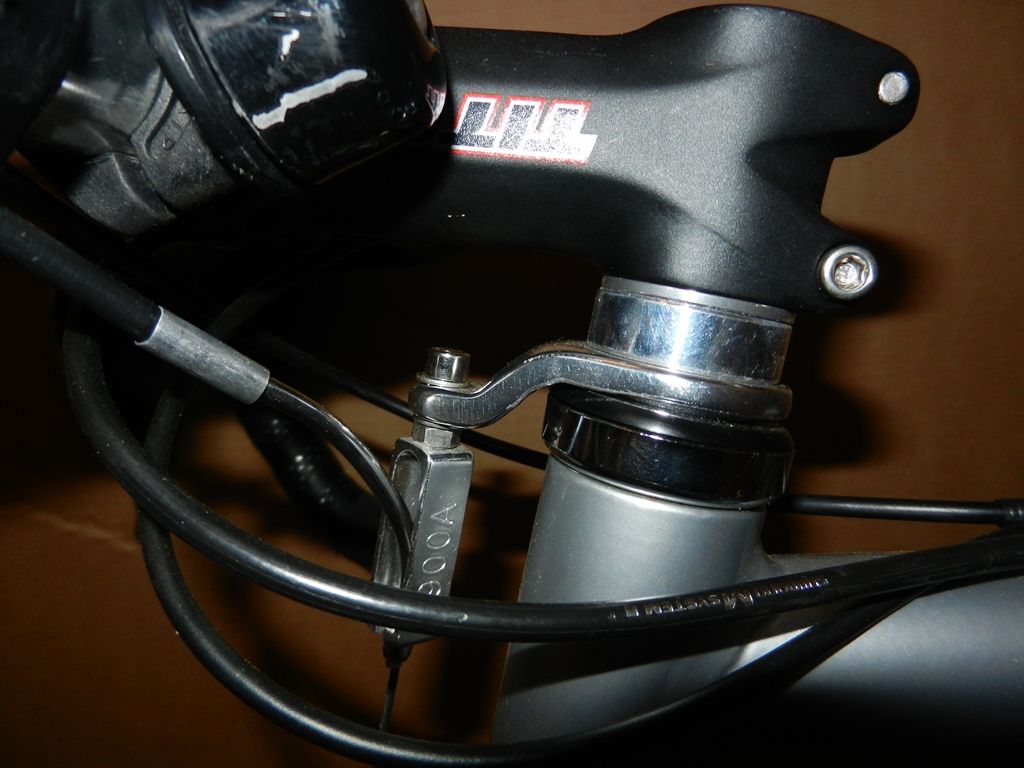

Ach ja und muss vorne die Aufnahme für die Klemmschraube haben, sonst funktioniert der Decaleur nicht mehr!
Keine Angst, der Gegenhalter am Decaleur ist nur provisorisch montiert - gefahren wird so nicht!

Ich muss schauen, könnte dir aber eventuell einen Nitto Pearl in 100 mm anbieten. Der ist auch kein Leichtbau, aber sicher ein bisschen leichter als der Technomic mit dem laaangen Schaft.
Du kannst so einen Gegenhalter nehmen, der an den Vorbauschaft geklemmt wird. Er muss nur weit genug runtergehen, damit ein ordentlicher Radius zustandekommt, wenn der Zug aus dem LB kommt. Bei Wäscheleinen hast du da mehr Freiheit.
Beispielbild, gibts in versch. Varianten:
Ich hatte da mal was gebaut aus einem Steuersatzklemmgegenhalter mit einem Bügel und Röhrchen von einer alten V-Bremse.
Der "Käfig" ist drehbar in der alten Halterung gelagert (M4-Schraube gekontert). Hat super funktioniert.

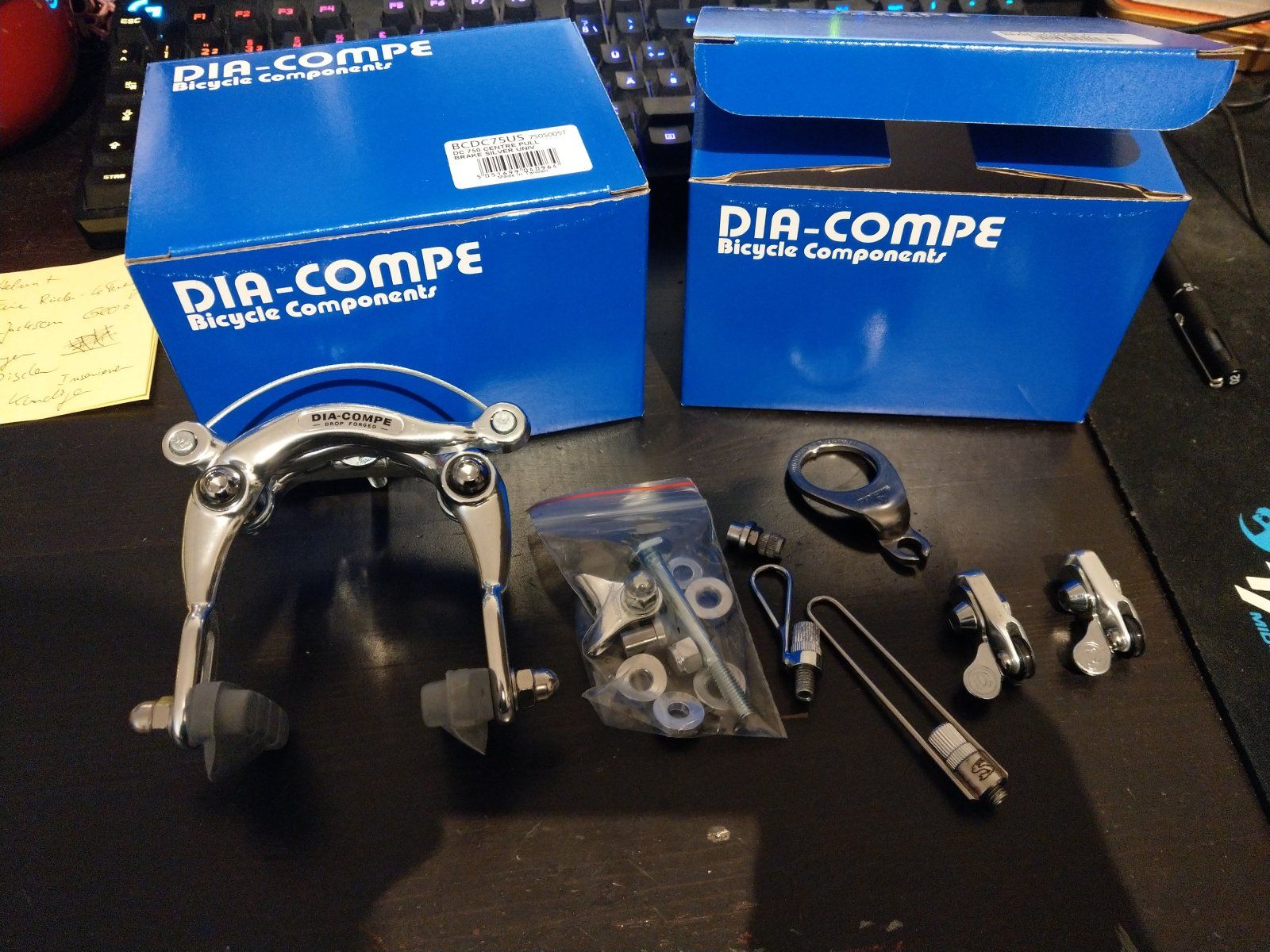

Ein bisschen mehr Gewichtsersparnis hätte ich mir ja schon vorgestellt...
Aber schön ist er wenigstens!
Umbau soweit abgeschlossen. Optisch gefällts mir echt sehr gut, es löst auch den Konflikt mit meinem Schutzblech!
Über die Bremsleistung kann ich noch nicht viel sagen, da muss ichs ein bisschen fahren. Da sollte ich mir aber auch recht bald andere Bremsbeläge besorgen. Bei den 202er Bremsen hat sich schon gezeigt, dass der Dia Compe Bremsgummi nicht besonders gut auf der Papillion Felge bremst!
