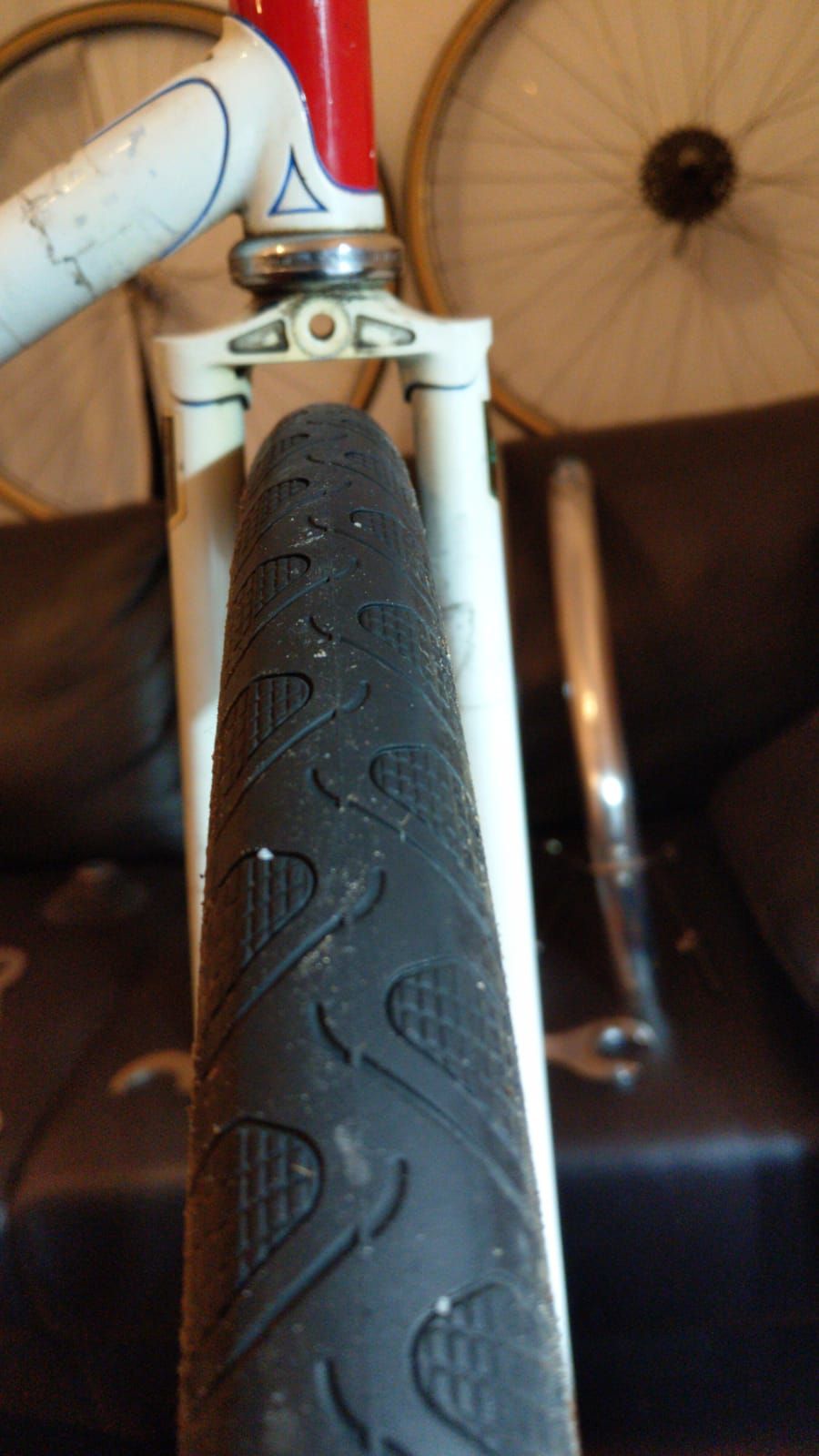

So siehts mit geborgtem 32er Conti 4-Seasons aus - wenn ich mich nicht täusche bauen die aber sehr hoch. Also dürfte 32 das Maximum sein, dass sich noch mit Schutzblechen vereinbaren lässt. Vielleicht bei Conti schon 28.

Hm, kannst du probehalber ein Schutzblech zwischenschieben ? Ich finde, das sieht gut aus - wie stehts am Hinterrad?
Miss mal die reelle Breite, das ist entscheidender als die angegebene. Sieht schon nach dem absoluten Maximum aus, für den Reifen musst du das Schutzblech auch richtig hoch montiert bekommen.

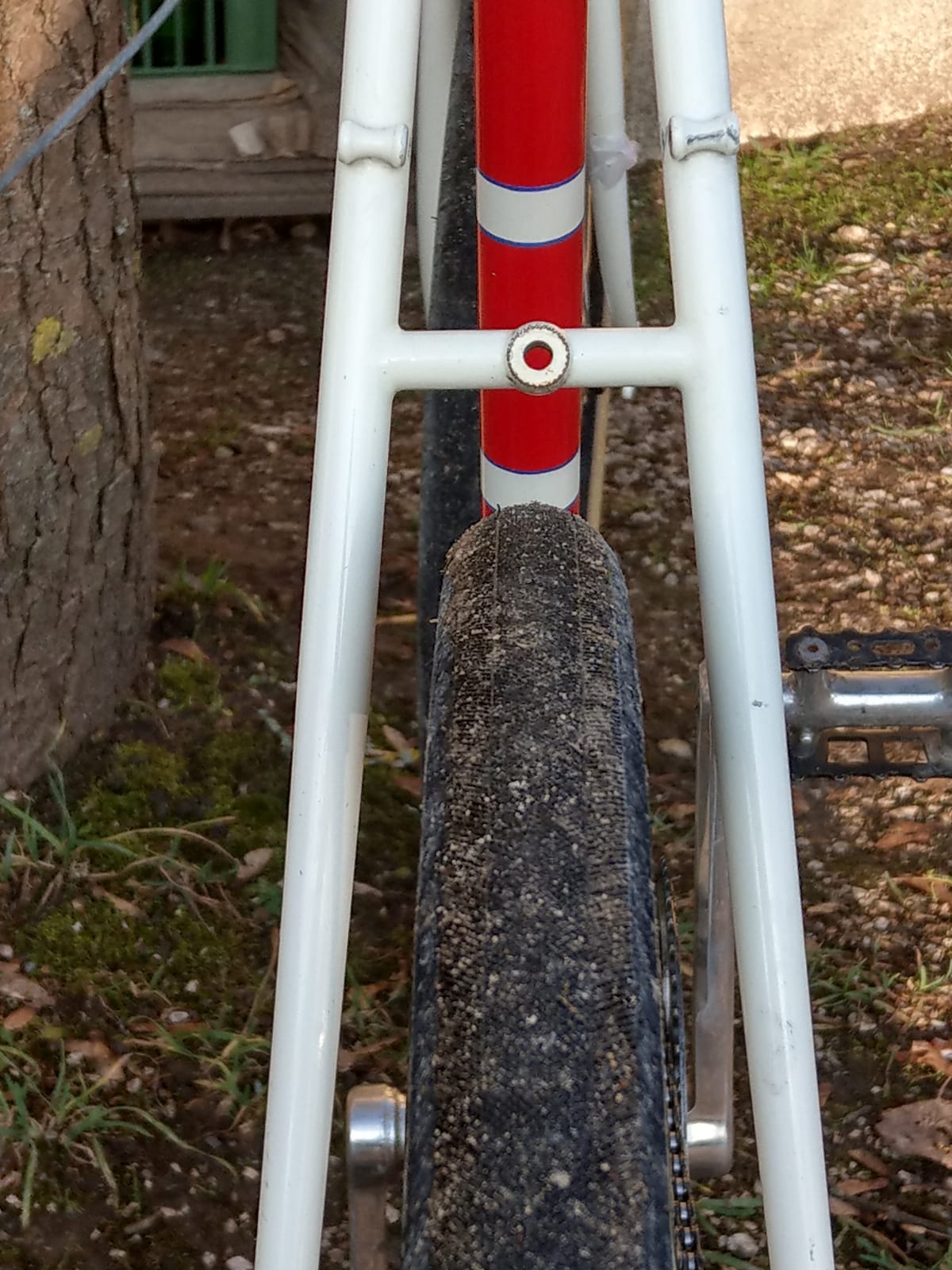

Gerade gemessen, die bauen etwas über 33 mm breit. Hinten war mehr platz als vorne. Hab nur 37er Bleche da, mit denen klappt das sowieso nicht! Bei 42er Blechen müsste ich vermutlich biegen.
28mm mit 37 er Blechen klingt vernünftig, auch wenn 32er Reifen schon sehr komfortabel waren!
