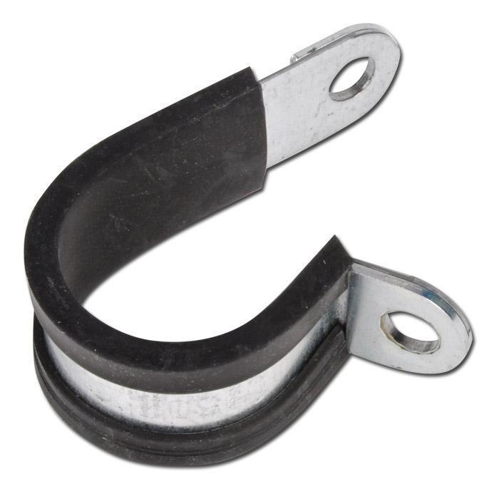

Den Steg hinter dem Innenlager müssten man vermutlich für eine sinnvolle Schutzblechbefestigung aufbohren.
Nee, mach das nicht, benütze solche eine Schelle, gibt es in 1mm Abstufungen, in Niro und gummiummantelt, einmal montiert,nie wieder Ärger:

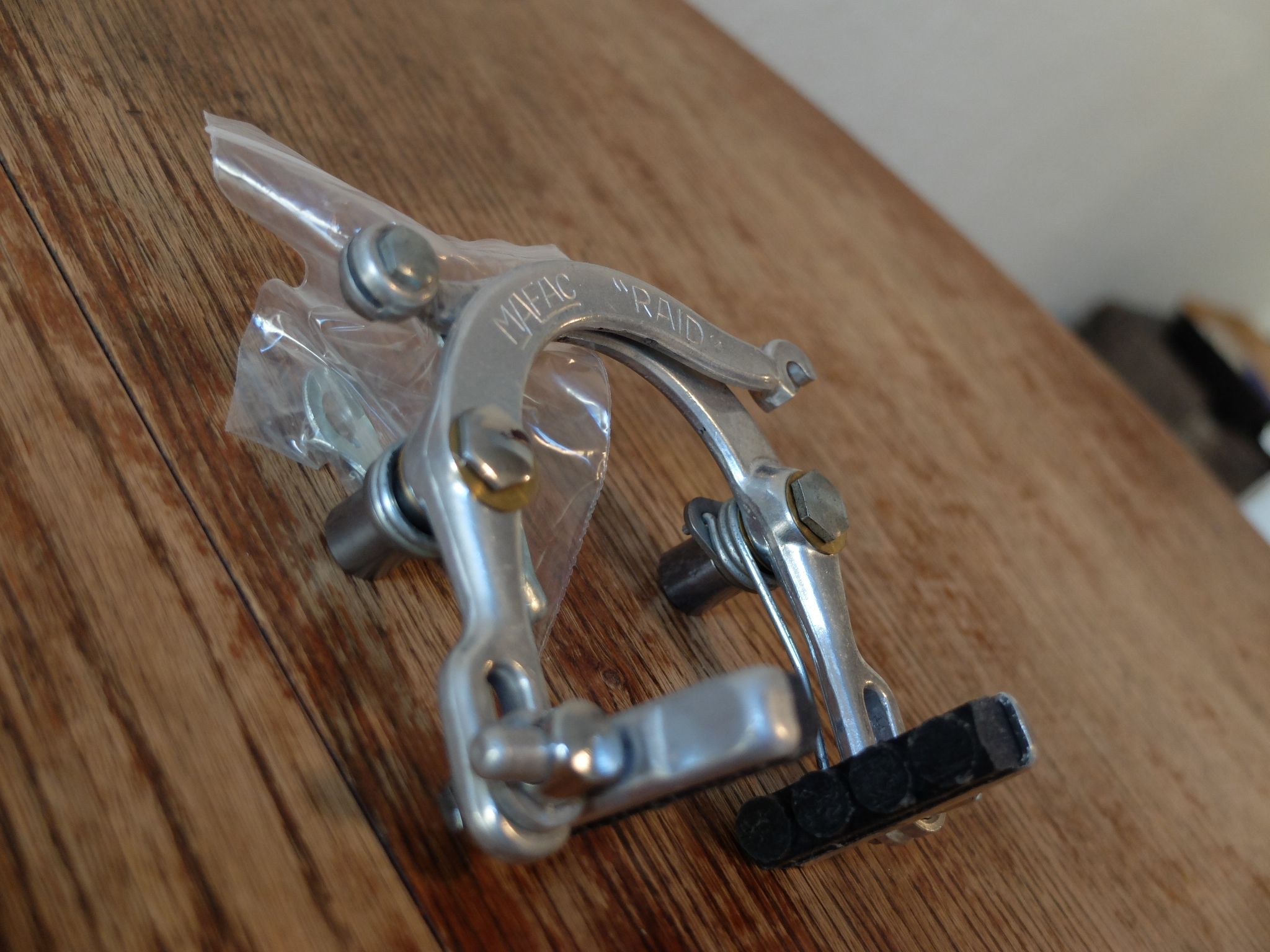

Ich würde basierend auf der Optik gern MZB verbauen/testen.
http://www.diacompe.com.tw/product/dc750/
Ich weiß nicht, gerade bei der Schenkellänge würde ich wenn dann schon lieber Zweigelenker nehmen. Wobei ich auch keinen direkten Vergleich habe, aber alleine die Einstellbarkeit und einfachere Zugverlegung wären mir das wert.

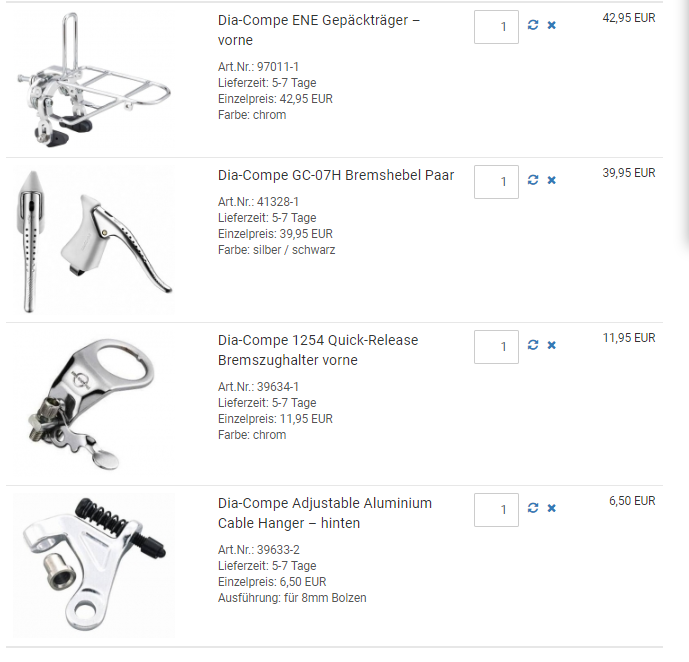

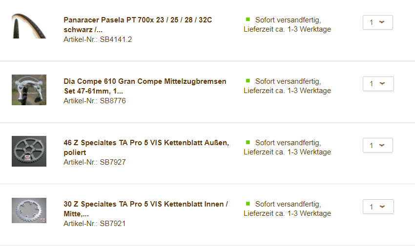

Mal überschlagen was ich die erste Umrüstung so alles brauchen würde:
Anhang anzeigen 626658Anhang anzeigen 626659
Alles gar nicht mal so günstig wenns neu sein soll :rolleyes:
Aber ist ja Weihnachten??

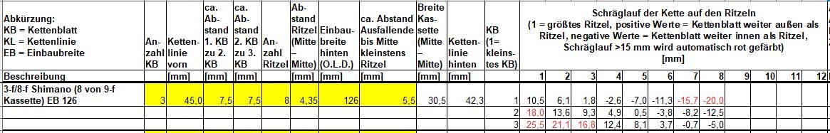

Auch wenn Du vermutlich 3f vorne nicht willst, zuletzt noch kurz ein 2. Vorschlag zu 126 mm ohne Aufweiten: 8 Ritzel einer 9f Kassette (12-27 ohne das 13er) auf einem 7f HG-Freilauf nutzen:
http://ritzelrechner.de/?GR=DERS&KB...27&UF=2170&TF=80&SL=2.3&UN=KMH&DV=development
Ein 37er KB gibt es leider nicht bei T.A.:
