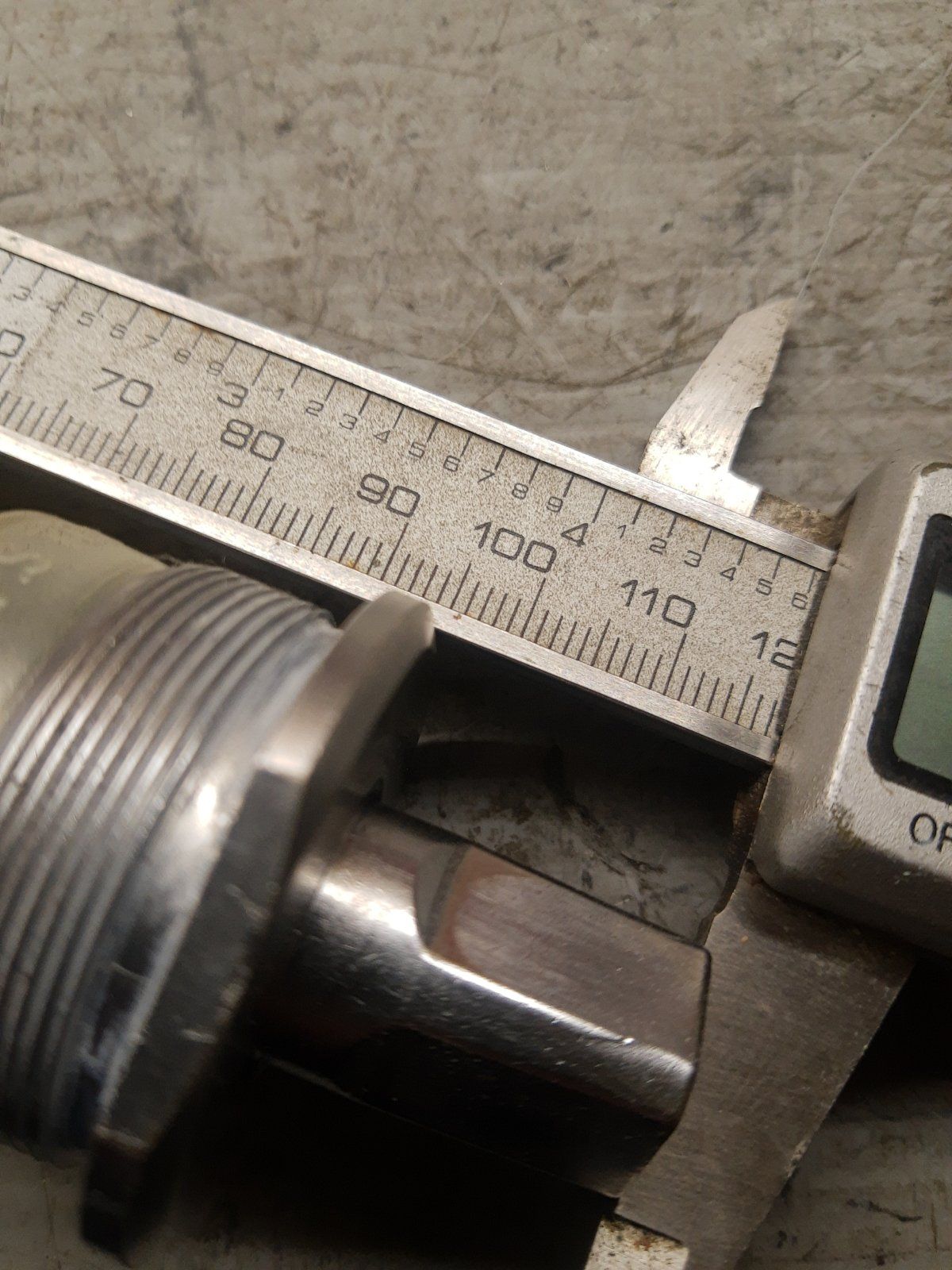

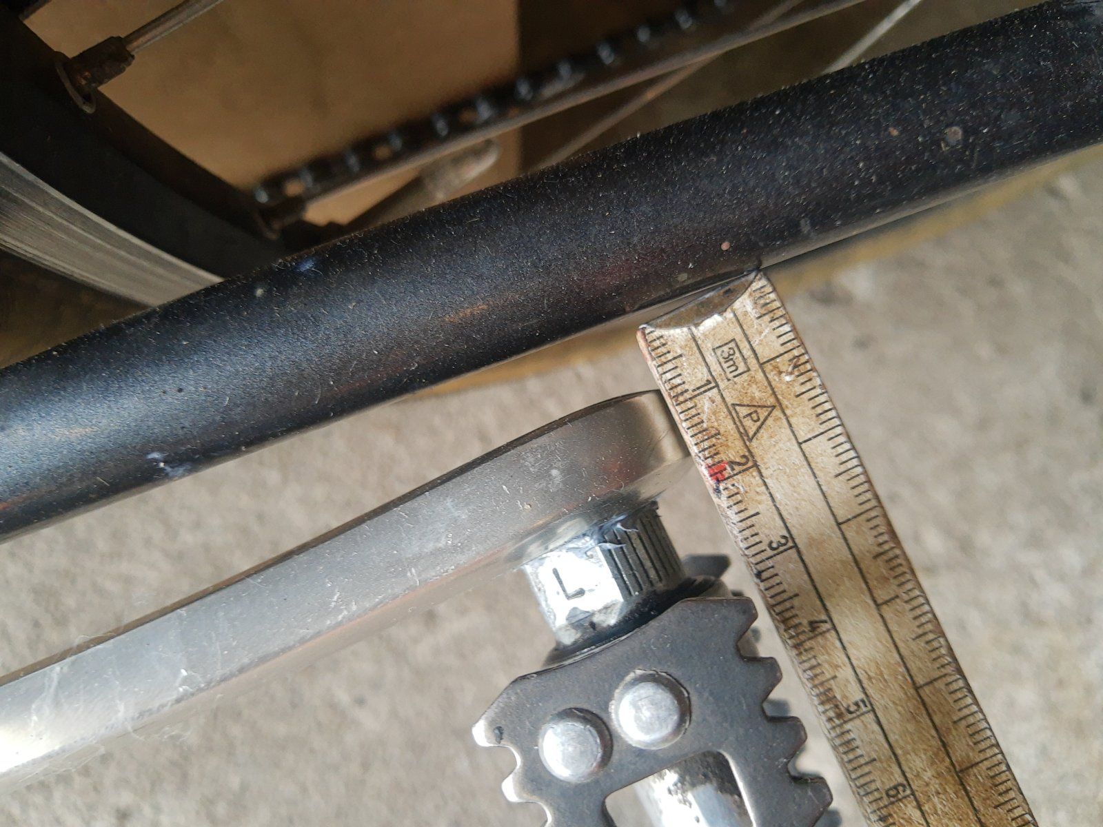

Sind das 700c Laufräder und hast du für die XT-Kurbel das Original-Innenlager oder ein kürzeres verwendet?
Ich hatte die Kombi mal probiert und fand den Abstand der Kurbeln zu den Kettenstreben zu groß. Durch den langen Hinterbau (ist ja kein MTB mit 135mm Hinterbau und 26" Rädern) geht da sicher ein kurzes Innenlager.
Ich hatte leider nur 103mm da, was für 3-fach zu kurz ist, aber als 2-fach kompakt ideal ist.
Jo sind 700c Laufräder
Ist eine DX Kurbel,das ist aber egal die braucht das gleiche Tretlager wie XT
Welle ist 122 mm
Bei 1 Fach oder 2 Fach würde ich auch eine kürzere Welle Nehmen zb.114 oder so mit DX Oder XT Kurbel
Welle ist 122 mm
Kannst du bitte mal den Abstand Kurbel zu Kettenstrebe messen?
122mm erscheint mir sehr lang.
Hat das XT-Innenlager nicht 117mm?
Bei 2-fach benötigt die FC-M730 bei mir nur 103mm...
Edit...
Tatsächlich 122mm.
Kurbel 2-fach 46/36, 175mm, Innenlager 103mm

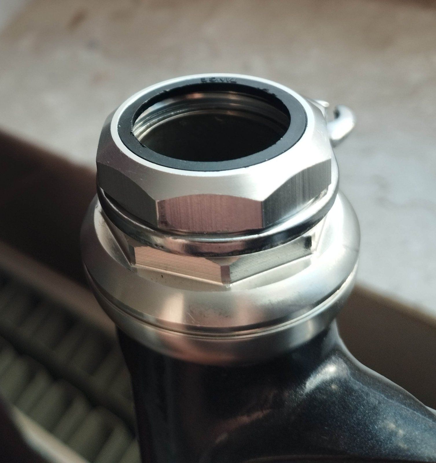

Da mein Original Steuersatz durch war, kam ein neuer Tange Falcon FL250C drauf. Der Bridgestone T700 hat übrigens einem JIS Steuersatz, also 27,0 mm unten beim Konusring. Zwei Fragen:
1. Die oberste Mutter sitzt da gefühlt zur Hälfte drauf. Ist das ok, oder zu wenig?
2. Gibts ne Möglichkeit, den Steuersatz festzuziehen, ohne dass es Spuren hinterlässt? Hatte einen 32er Maulschlüssel und einen 32er Konusschlüssel benutzt und nun kleine Abnutzungen am neuen Steuersatz (nicht auf dem Foto sichtbar).

Armaturenzange für oben aus dem Sanitärbereich
Das Lenkkopflager baut zu hoch auf für deine Gabel

...das Problem Bauhöhe hatte ich auch.
Das funktioniert mit dem Tange nur ohne Kabel-Hänger und Nasenscheibe.
Das möchte man ja nicht.
Evtl. funktioniert der 27mm Tangekonus mit einem niedriger bauenden Dia-Compe Steuersatz.
/edit: Werd das Projekt aufgeben und mal bei Kleinanzeigen reinstellen. Will nach dem Steuersatzfail echt nicht noch mehr Geld reinstecken. Beim nächsten Projekt vielleicht vorher mehrere große Touren machen, bevor man sich an die Restaurierung macht.
Der Dia-Compe Gran Compe Classic Gewindesteuersatz hat nur 32mm Bauhöhe. Der Tange um die 36mm.
Damit hättest du deutlich mehr Gewindegänge für die Kontermutter.
Der Gegenhalter könnte evtl. auch noch etwa schmaler sein. Miẞ den mal...
... evtl. finde ich oder jemand einen schmaleren. Dann hast du es doch.
Das sind 20-30€.
Der Tange Steuersatz bringt doch auch 20€...

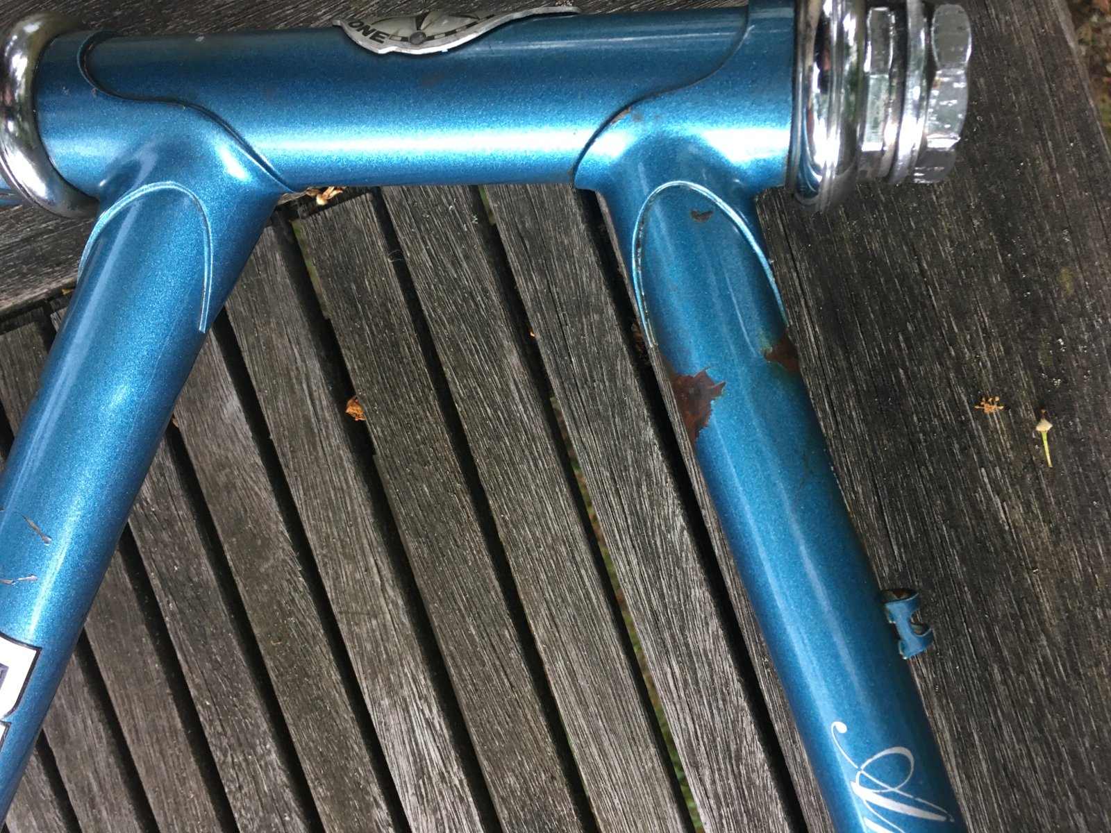

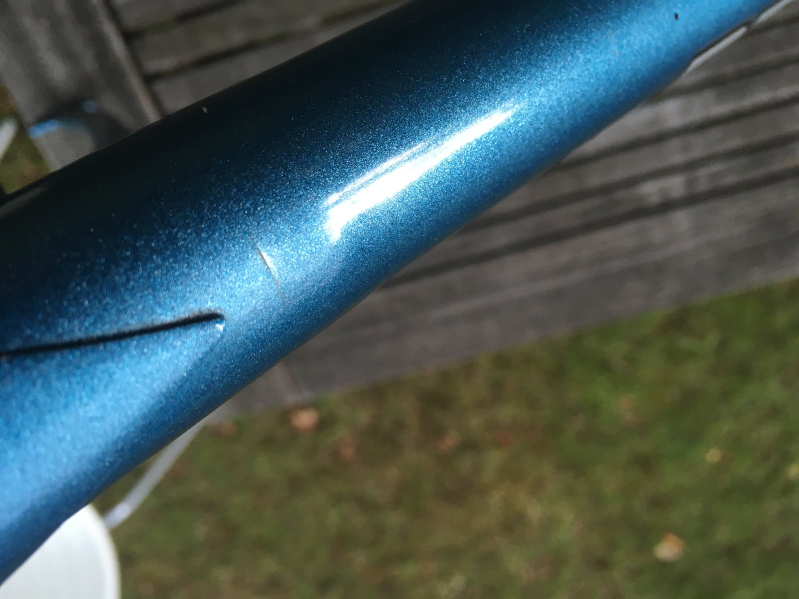

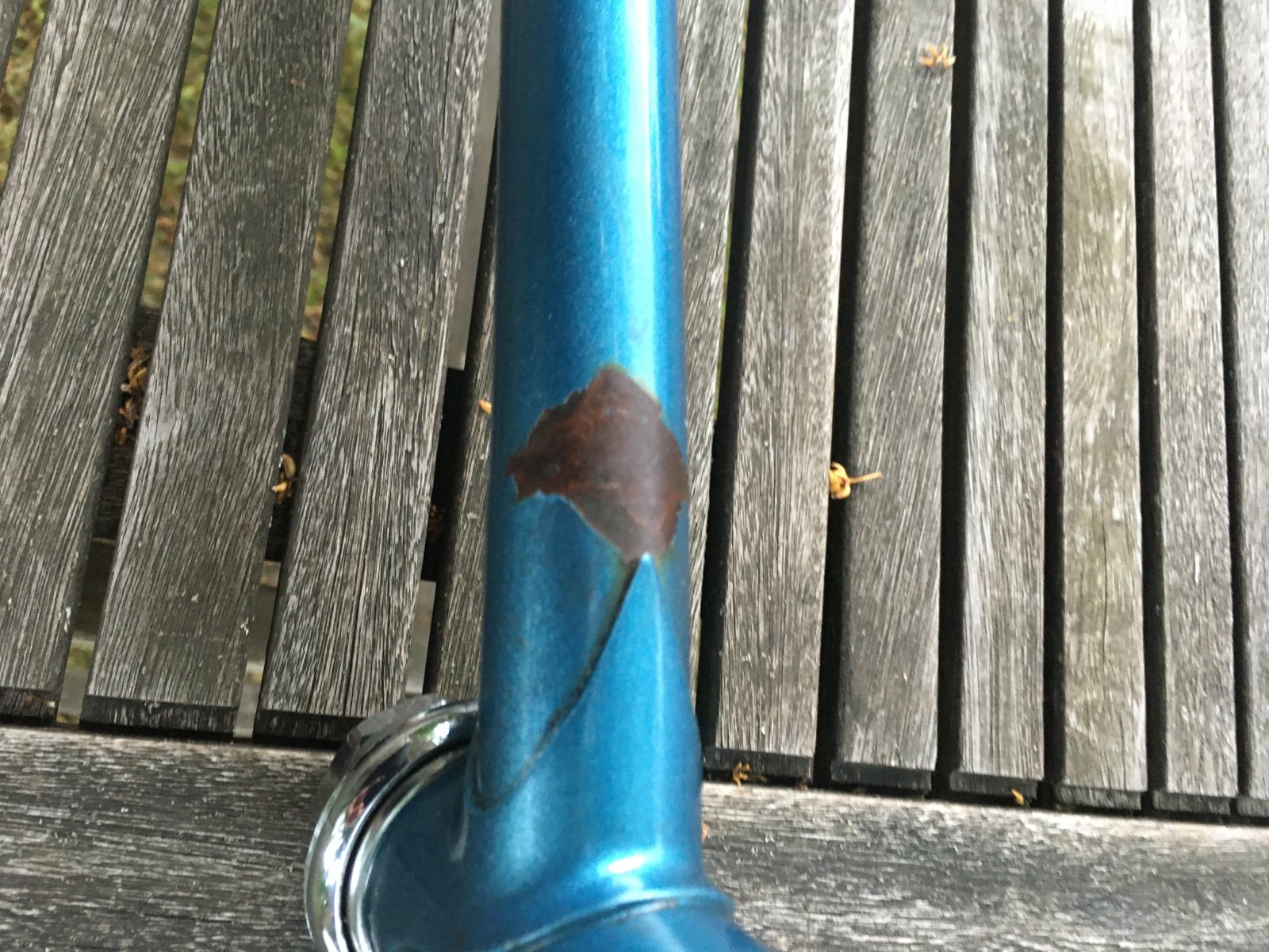

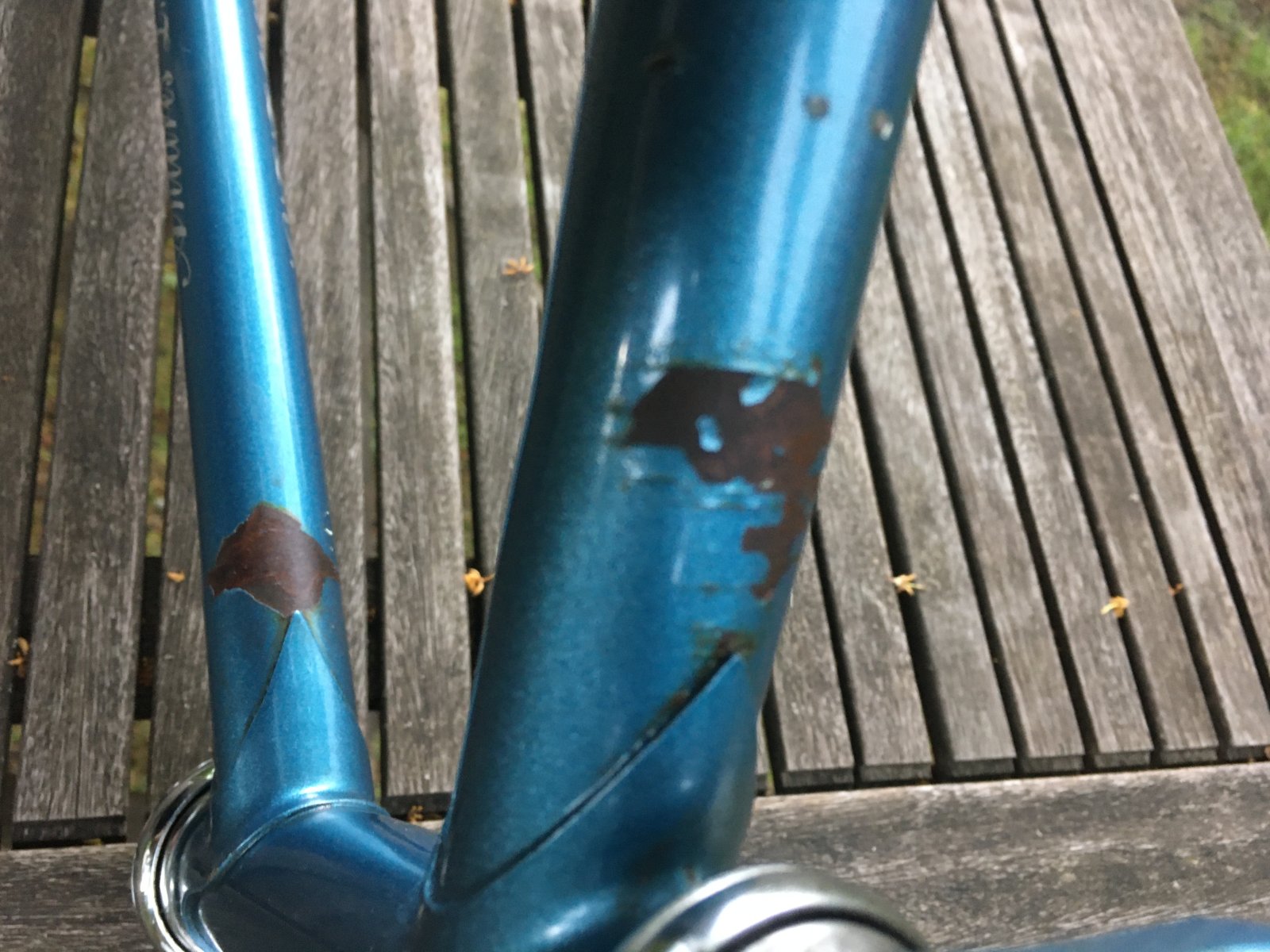

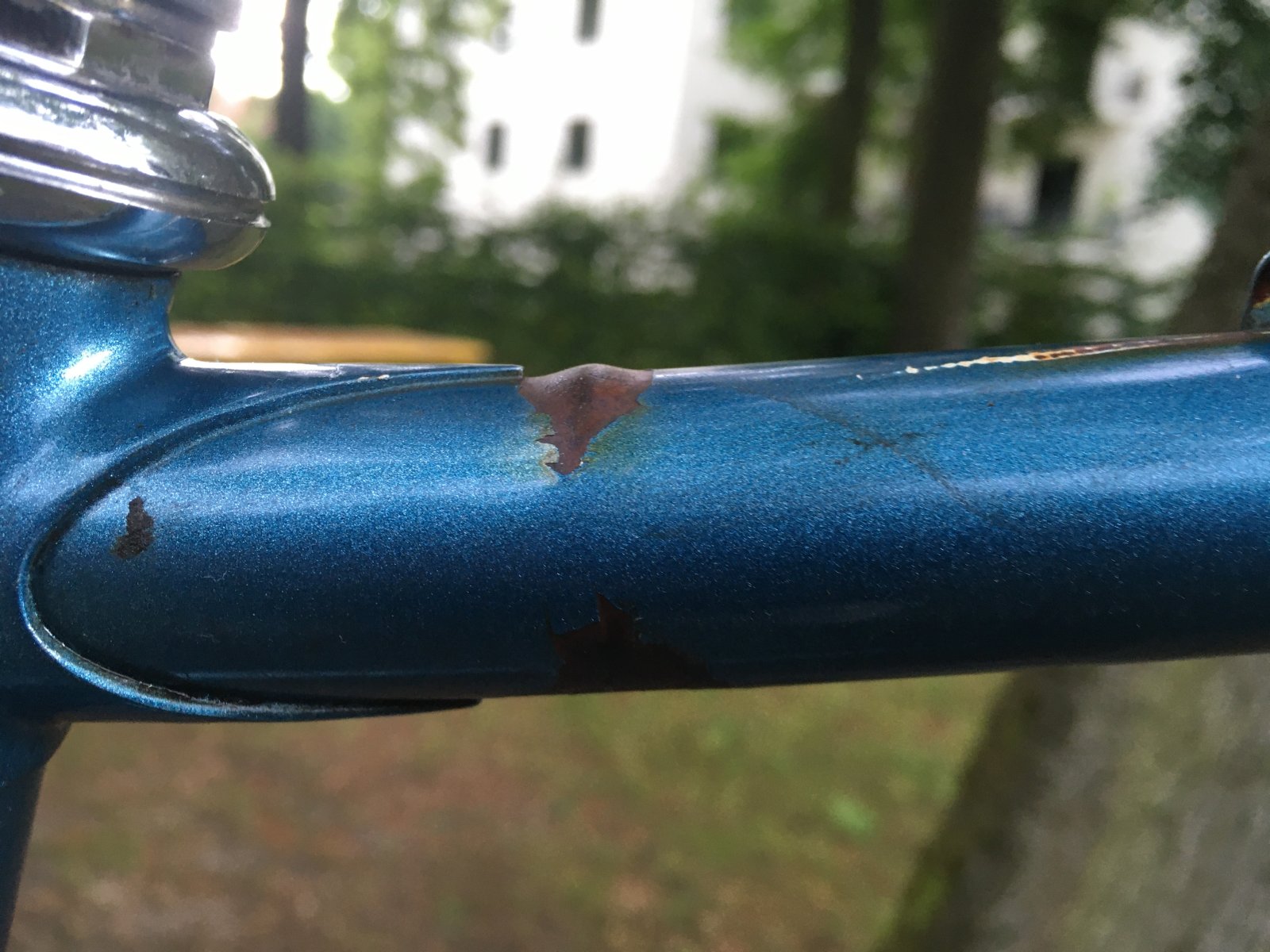

1983er B'stone "Antares" - Update und Up-schied...
Nichts ist härter als der Frontaufprall - jedenfalls das "Antares" nicht.
Günstig in den Kleinanzeigen gekauft, ohne es gesehen zu haben, zeigte sich nachfolgendes Schadensbild, wodurch sich die Restaurierung definitv erledigt hat:
Oberrohr satt zusammengeschoben, Unterrohr sichtbar "gedehnt", Vorderbau um fast 3 cm verlängert...
Ein Trost, dass die Teile fast allesamt gut erhalten sind, trotzdem schade um die alte Lady - hier ein paar Aufnahmen:
