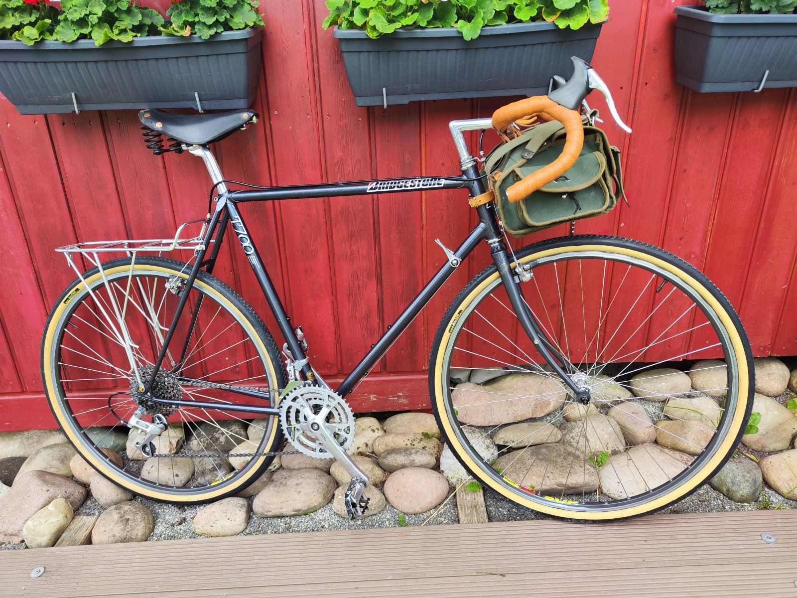

P.S. Seltsam, weiter oben (Beitrag #676) ist der Rahmen noch blau, nun (in Beitrag #679) ist er plötzlich anthrazit?! Oder werden die Farben in einer der Aufnahmen nicht korrekt dargestellt?
Im Katalog steht Black Ozean
Für mich sieht das eher aus wie dunkel Anthrazit
Denke Mal kommt vom Lichteinfall,heute scheint bei uns ausnahmsweise Mal die Sonne

11,7 kg ohne Tasche
Die 38 Reifen sind sehr schwer 500 gr.das Stück und der Brooks bringt auch einiges auf die Waage
Unter 11 kg sollte ohne großen Aufwand machbar sein
Aber ist eh kein Leichtbau Projekt
Sind das 700c Laufräder und hast du für die XT-Kurbel das Original-Innenlager oder ein kürzeres verwendet?
Ich hatte die Kombi mal probiert und fand den Abstand der Kurbeln zu den Kettenstreben zu groß. Durch den langen Hinterbau (ist ja kein MTB mit 135mm Hinterbau und 26" Rädern) geht da sicher ein kurzes Innenlager.
Ich hatte leider nur 103mm da, was für 3-fach zu kurz ist, aber als 2-fach kompakt ideal ist.
