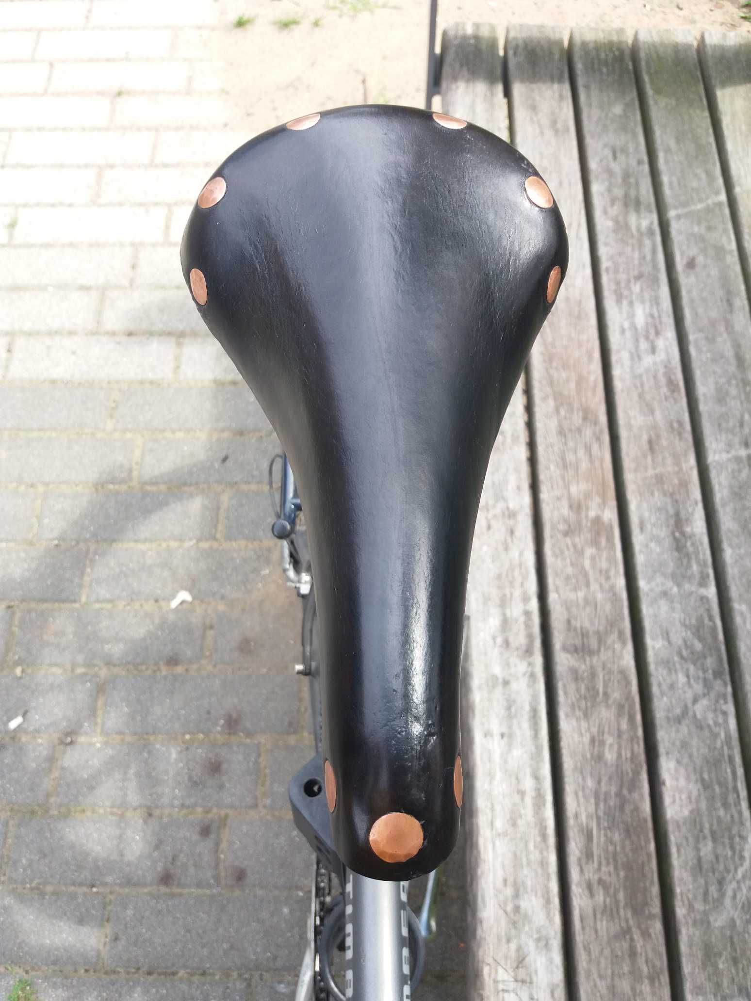

Wie angekündigt, hier mal meine kurze Doku.

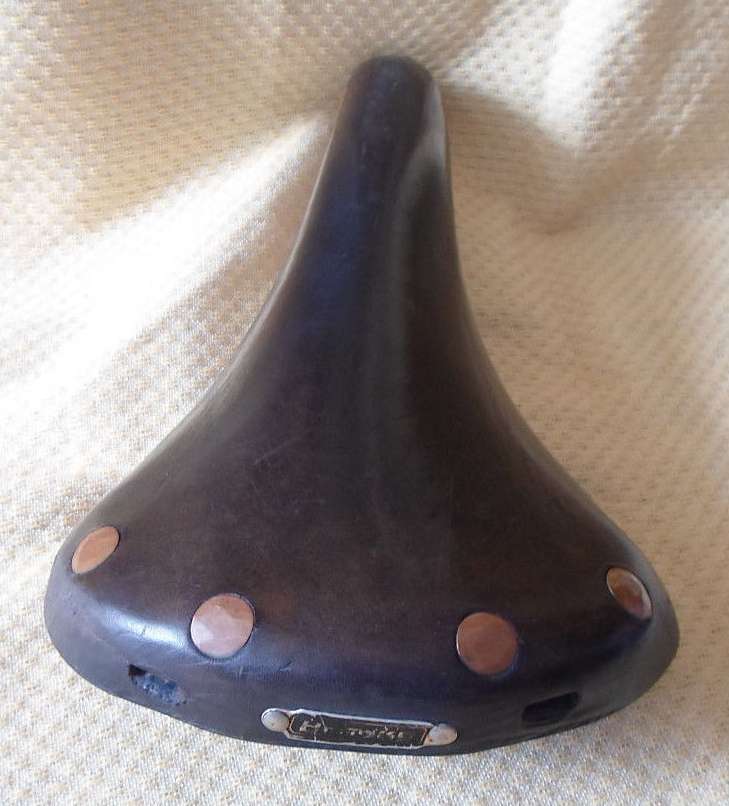

Das hier ist der Ausgangszustand, ein >30 Jahre alter Colt. Nicht gänzlich ungepflegt, aber das Leder ist irgendwie asymmetrisch verzogen, zum Glück nicht übermäßig nachgespannt. Beachtet die DIY-Aussparungen für eine Satteltasche, sind ja keine Ösen am Colt dran.

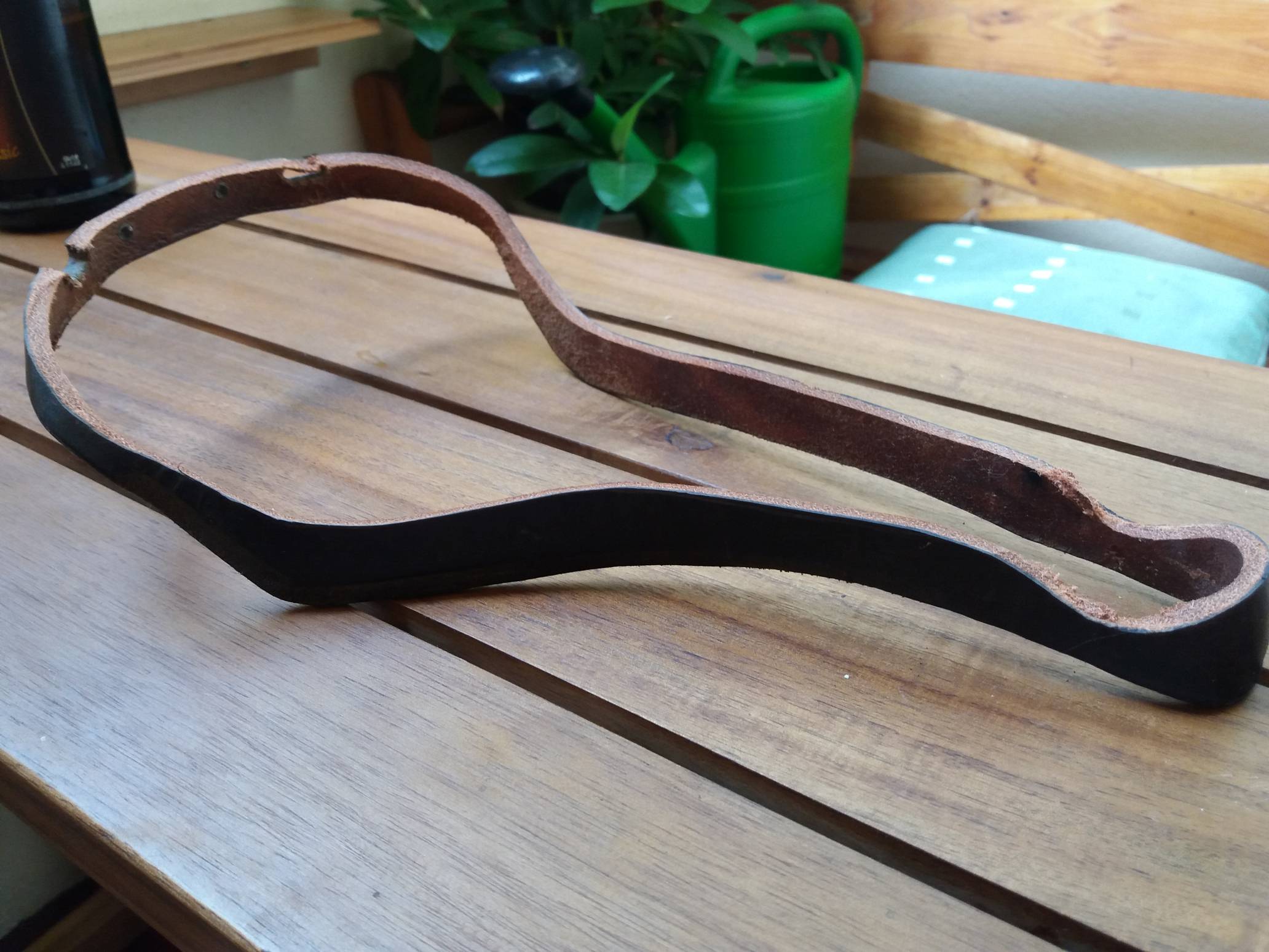

Kontur angezeichnet, ritsch-ratsch einmal rum, wobei das Messer problemlos durch das furztrockene Leder zu ziehen war. Abgefallen sind dabei ca. 50 g Material.

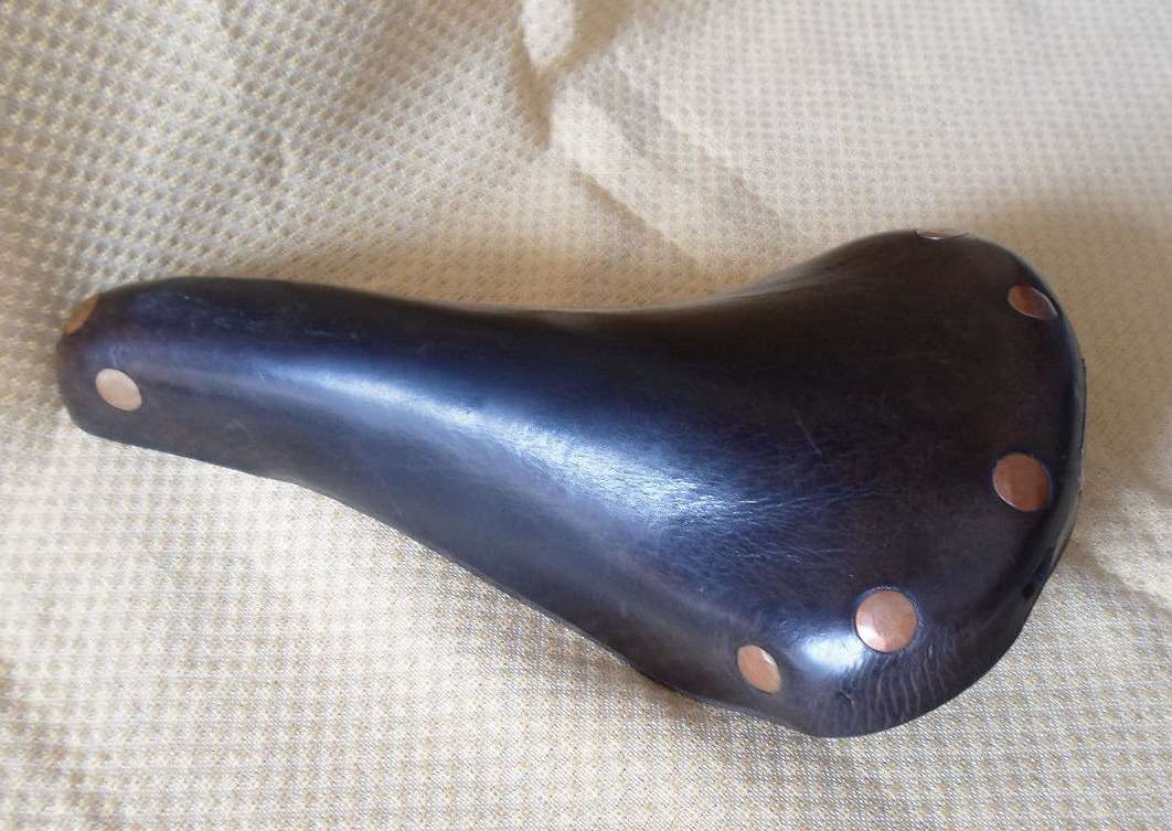

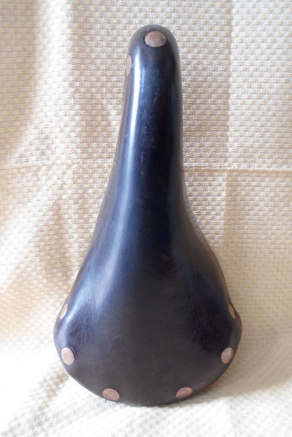

Es folgte die Wässerungskur samt Mumifizierung nach o.g. freundlicher Anleitung. Hierbei wurde die Decke doch wieder recht seiten-symmetrisch.
Nach Abschrägung der Kanten mit allerlei Küchenutensil konnte die Pflege vonstatten gehen: von oben ein Hauch schwarze Schuhpolitur mit Carnaubawachs. Von unten eine satte Packung Snoseal. Und ab zum neuerlichen Einfahren auf den Arbeitsesel.

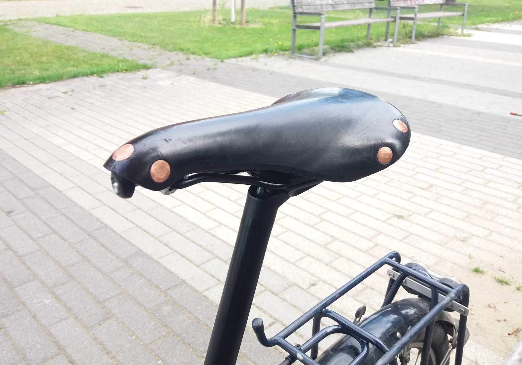

Nach 50 km Einreiten erfolgte nochmal eine Carnaubawachsauffrischung von oben, diesmal aber farblos. Und dann wurde er letztlich seiner eigentlichen Bestimmung zugeführt.
Unterm Strich hat sich's gelohnt und Spaß gemacht hat's auch.
VG Johnny
