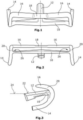

Ein weiteres US-Patent betrift ein "federndes" Cockpit (oder eine Rennlenker -Vorbau-Combi) . Wobei ich aus der Patentzeichnung nicht entnehmen kann wie das funktionieren soll.....(Specialized Future Shock -ähnlich?)
… handlebar stem system, wherein ... at least an annular spacing element is made of an elastic materia…
…..it is sufficient that only one or only some of the spacing elements are elastically formed. The elastic design of at least one spacing element ensures that the handlebar stem tube can be flexed or bend, respectively, in particular within the cavity of the steerer tube.

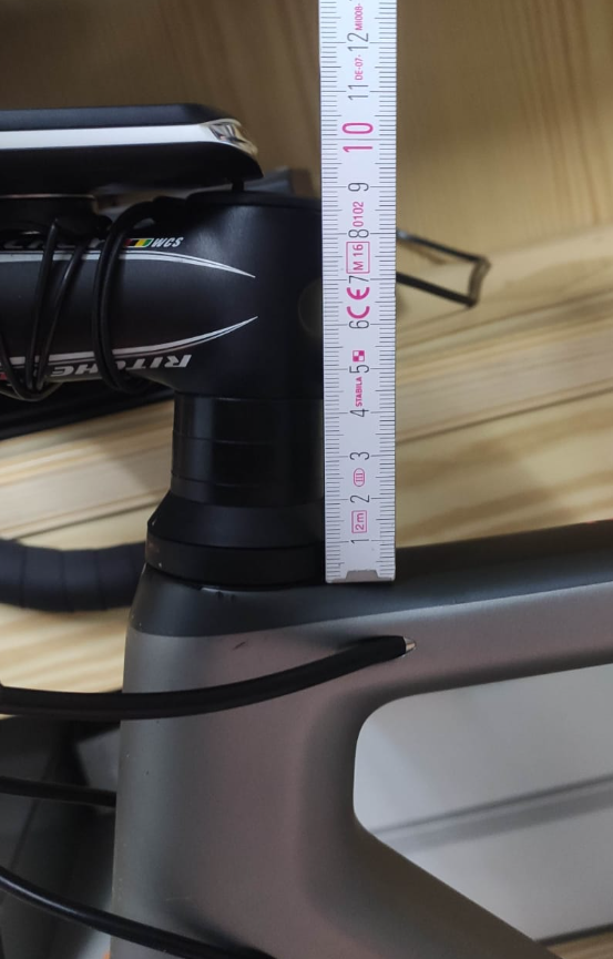

Hi! Ich hab nachgemessen.
Stack+ (Oberkante Obergriff-->Boden MINUS Tretlager --> Boden)
ModellGrößeStackStack+Spacer
Mein R39 Ultimate CF SLXM567685 (gemessen)25
Ultimate F38 RahmenM567633??? (vermutlich ohne)
2023 UltimateM56063515
EnduraceM57868027,5
Entweder ich bin zu doof zum messen, oder deute die Zahlen falsch. Aber eigentlich bräuchte ich ein Endurace mit Gabelschaftverlängerung o_O :D Jedoch hab ich halt noch einen traditionellen Lenker und Vorbau. Nicht wundern: Mein Rahmen aus 2014 wurde getauscht, weil die Tretlagerschalen rausgefallen sind.
EnduraceM57868027,5

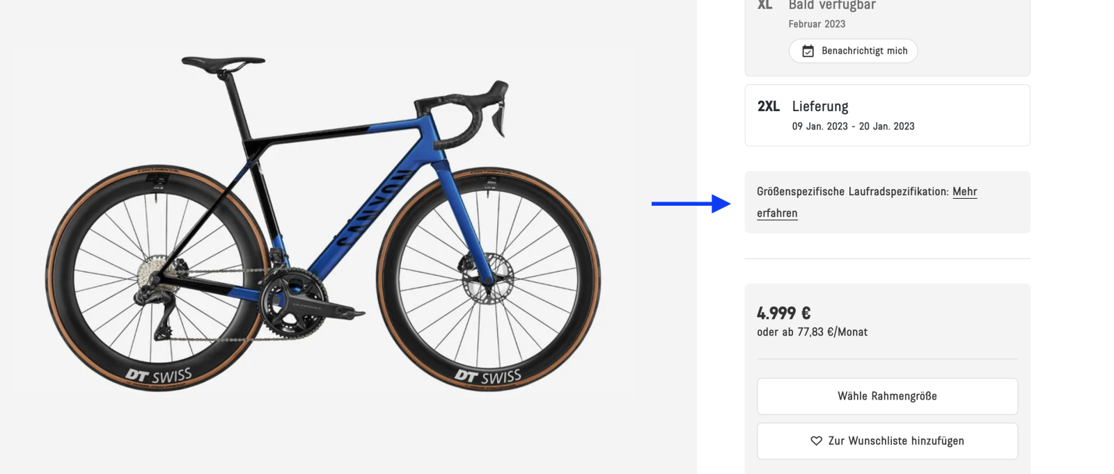

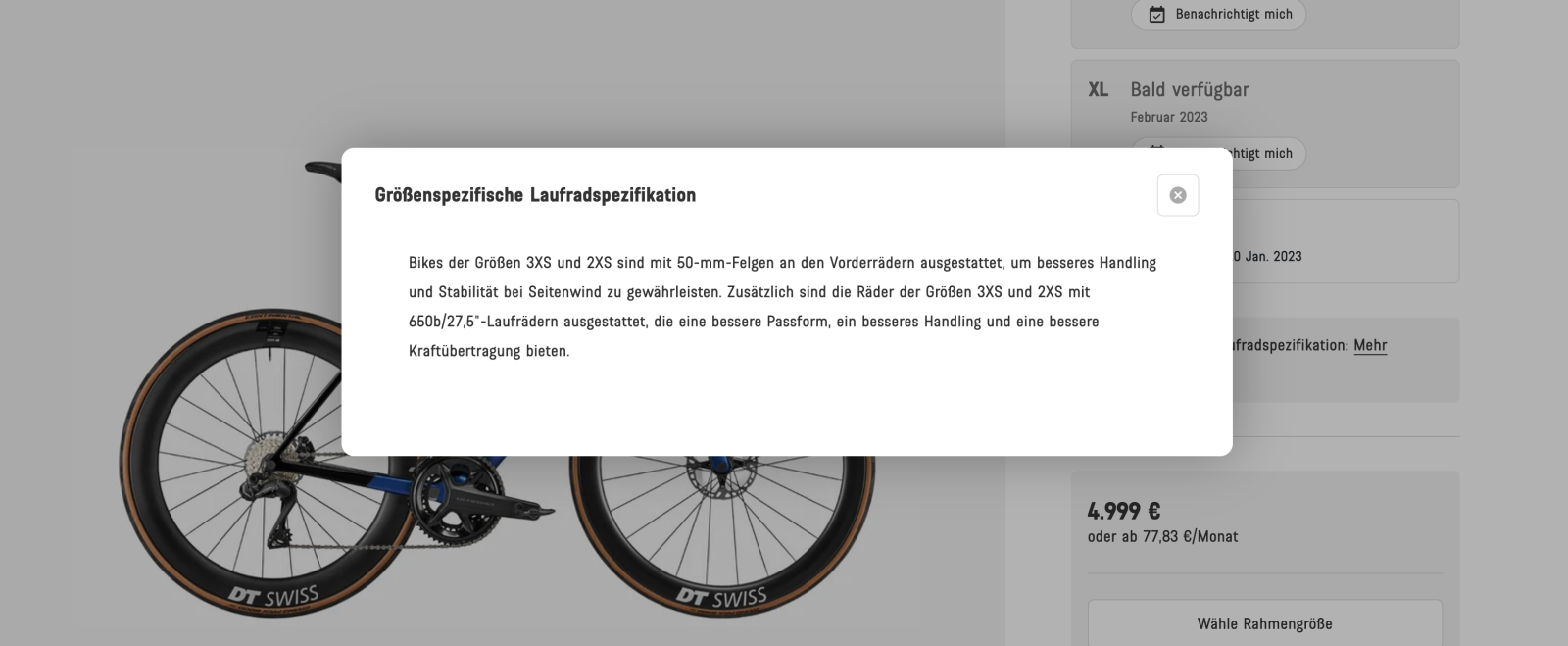

Der Hinweis zu den Laufradgrößen befidnet sich unterhalb der Größenauswahl - gilt sogar nur bis 2XS:

Wenn du in die Geometrietabelle Canyons schaust, wirst du feststellen, dass das alte Ultimate einen Stack+ von 633 mm aufweist und das neue eben 635 mm, wie von dir angegeben. Ich vermute, dass ich mit dem alten Rahmen den F38 meine - habe einfahc dieses Rad aus dem Outlet als Vergleich genommen: https://www.canyon.com/de-de/rennra.../3492.html?dwvar_3492_pv_rahmenfarbe=R049_P66
Deine Messung klingt erstmal korrekt. Nun bin ich nicht sicher welcher Rahmen mit R39 gemeint ist. Sind dazu noch Geo-Tabellen zu finden? Tipp: Wenn du das Rad zu deiner Canyon Bike Garage hinzufügst, kannst du immer auf die Komponentenliste und Geometrie-Daten zugreifen.
Sollte der Stack+ bei diesem R39 Ultimate tatsächlich so hoch sein, wärst du mit dem Endurace vermutlich wirklich besser beraten. Die 5 mm Differenz machen dir jetzt nicht ernsthaft Sorgen, oder? Aus dem Endurace, speziell in der Aero Variante, lässt sich mit schmalerer Bereifung schon ein sehr sportliches Rennrad machen - auch ohne neuen Laufrad-Satz.
Der Hinweis zu Felgenhöhe 50 am VR ist aber falsch, da alle Größen am VR mit 50mm Felgen ausgeliefert werden. Das sieht nach Copy&Paste-Fehler aus, denn der Eintrag stammt ursprünglich vom Aeroad.

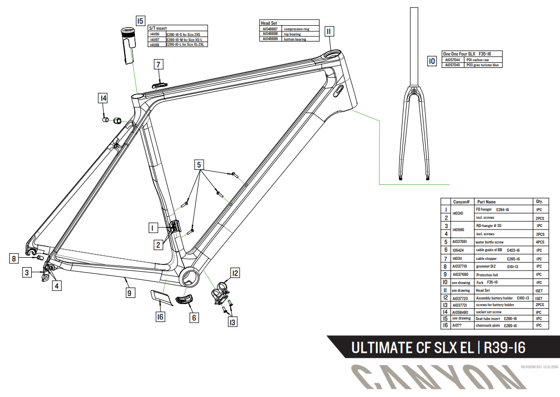

R39 ist folgende Ultimate-Variante:
Ich bin übrigens der Ansicht, dass "Stack+" inkl. aller Spacer, also im Auslieferungszustand, gemessen wird.
Das habe ich vor einer Weile mal mit einem CAD-Programm skizziert und so bestätigt.
