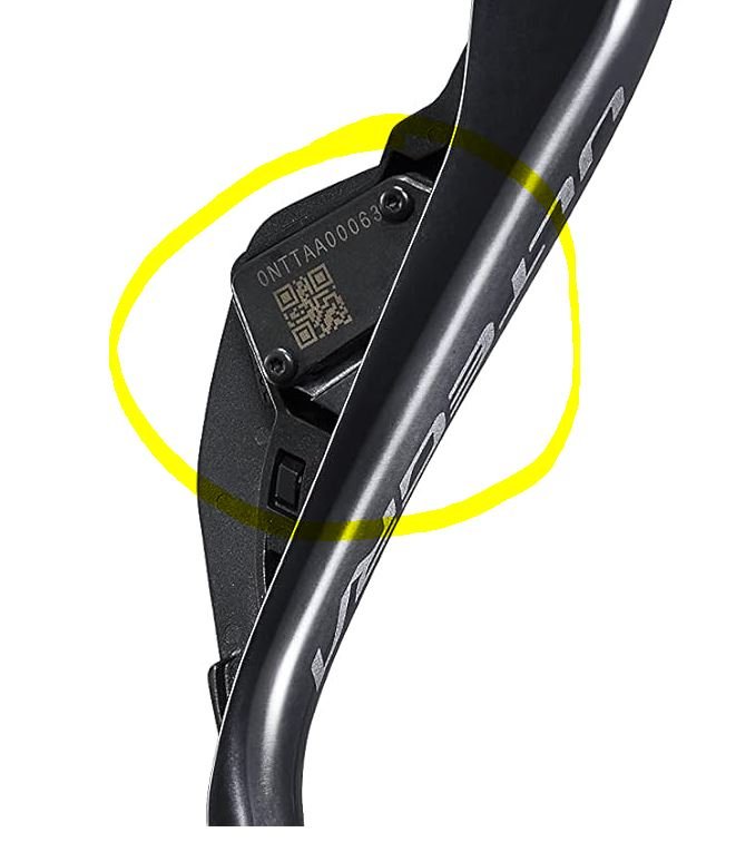

Trat bei mir auch auf vor 2 Wochen. Auch ein neues Aeroad. Da ich dringend einen Fix brauchte habe ich den Taster mal aufgeschraubt. Tatsächlich hat sich nur eine Feder etwas verschoben oder saß von Anfang an nicht sauber in der Führung. Dummerweise braucht man einen sehr kleinen Torx, glaube T4 oder T5 (Feinmechaniker Torx Sets gibts zu genüge auf Amazon für <10 €). Läuft wieder 1a 😎🥳 waren nur 5 min fummlige Arbeit.
Edit: Taster = der rechteckige Kasten mit den 2 torx Schrauben direkt am Hebel.
Torx Set: Link

Meinst du diesen Taster? Ich habe auch das Problem, dass es nicht mehr "klickt", wenn ich auf das kleine Kettenblatt schalte.
Frage nur, weil du von 4 Schrauben schreibst und an dem Kasten nur 2 sind. Nicht dass ich das Falsche aufschraube!
Kannst du von dem offenen Kästchen mal ein Foto machen falls du es aufschraubst? Meins hat übrigens auch nur die zwei Schrauben.

Passt! Sorry sind tatsächlich nur 2 Schrauben :)
Hier ein Video, wirklich kein Hexenwerk:
Ach und nehmt bitte vorher die Knopfzelle raus um das System stromlos zu Bearbeiten.

Ich habe das Gestern mal aufgeschraubt. Ist wirklich überschaubar komplex. Bei mir waren zwei Federn versprungen und leider auch ziemlich verbogen. Wenn es bei dir im Prinzip funktioniert aber nicht klickt, "fehlt" die eine kleine Feder die in der etwas größeren steckt.
