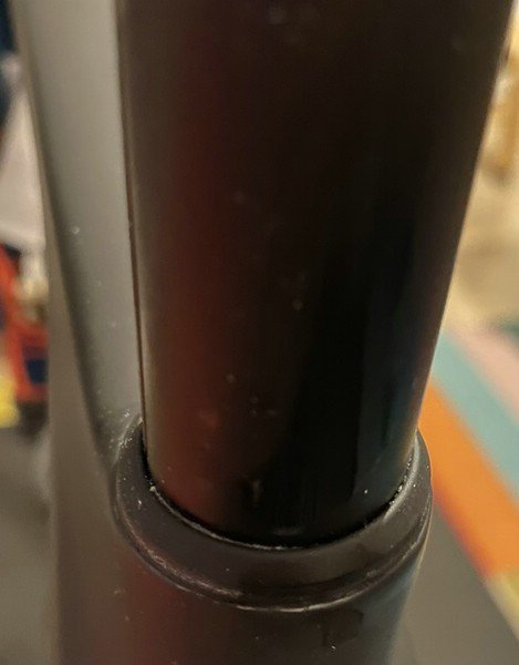

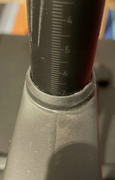

mach mal bitte ein Bild von der Stelle wo die Sattelstütze in den Rahmen geht. Danke.
anbei die Bilder, soll ich auch mal die Sattelstütze rausnehmen und ein Bild machen?

Da ist eine Kunststoffhülle eingeklebt. Die steckt über dem Sattelrohr. Wenn Du die Stütze rausziehst und mit einer Lampe reinleuchtest, siehst Du dass diese nicht flächig im Rohr drin steckt sondern aufgeteilt ist.
