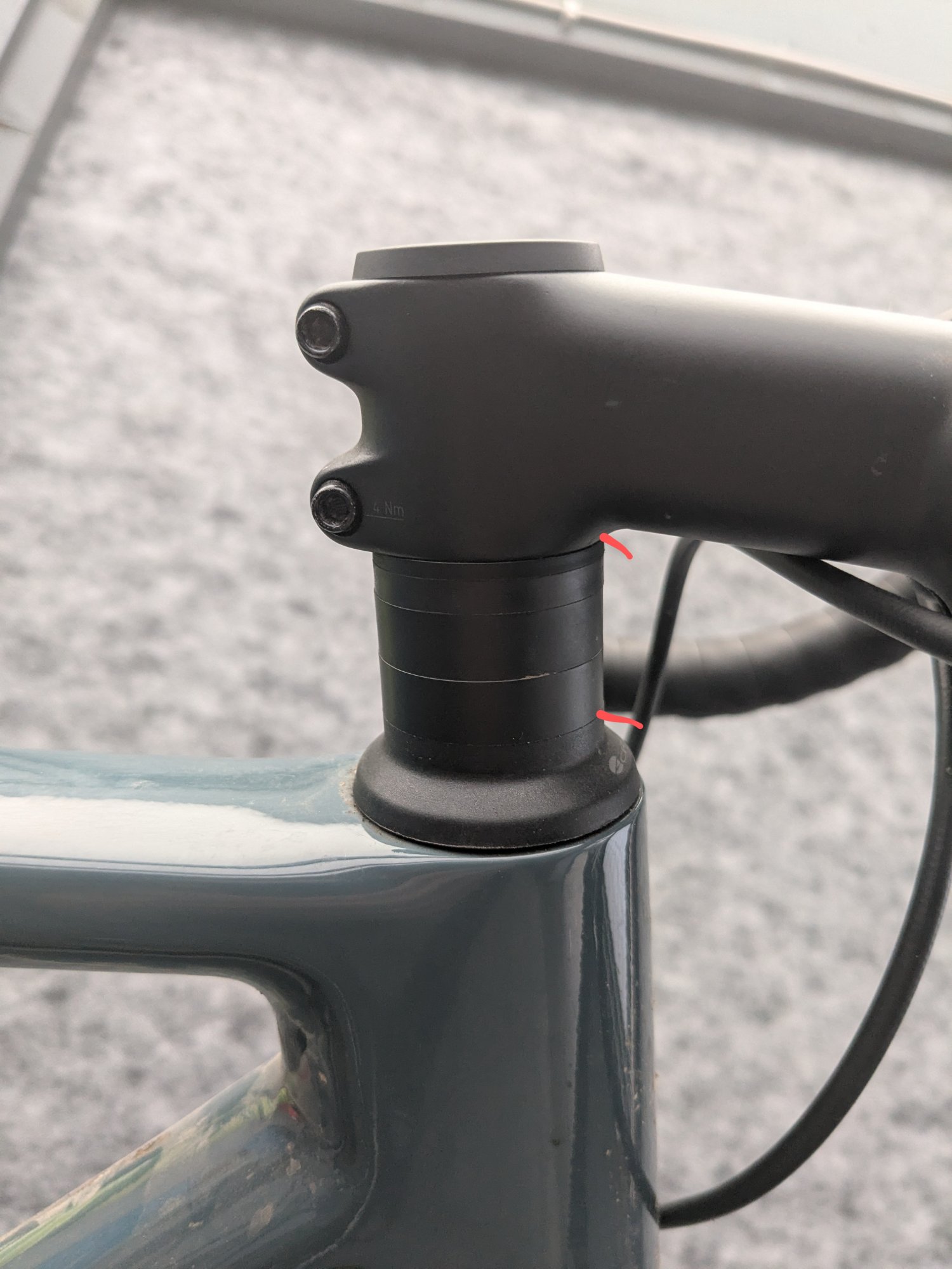

Mein Grizl kam mit diesem schönen Spacerturm:
Spacer sind ja eigentlich nur das zw den beiden Strichen, darunter ist ne sehr hohe Abdeckkappe, oder wie seht ihr das?
Allein das sind 28 mm und nicht 18, wie in der Geo Tabelle.
Als sehr hoch hätte ich die Kappe nicht bezeichnet, aber auch nicht sehr flach. ;)
Du siehst das vollkommen richtig mit den Spacern.
Ja, 14mm Steuersatzkappe + 27,5mm Spacer. So war das bereits 2017 bei meinem Ultimate
Mein Endurace ist auch von 17, da war die Kappe aber flacher. Nur der konische Teil, nicht noch der gerade Teil darüber. Wieviel Spacer darüber waren weiß ich nicht mehr, geblieben sind auf jeden Fall nur 2 mm.
Der gerade Teil der Kappe beim Grizl kann ja nur den Sinn haben sicherzustellen, dass auf jeden Fall 5mm Spacer unter dem Vorbau gefahren werden.
Die bei Canyon haben gelesen, wie sich die Leute im Grizl Thread über die sportliche Geometrie aufgeregt haben und sich dann gedacht: Pah, zu sportlich... Denen zeigen wirs!
Viel hilft viel, kürzen kann man, verlängern ist schwierig 😅
Mir ist das Grizl ein kleines bisschen lang. Hat 20 mm mehr Reach als das Endurace, auf dem ich mich pudelwohl fühle. Dazu kommt dann noch die Sattelstütze mit Setback.
Probiere ich nen 70 mm Vorbau oder gar 60? Oder ist das zu kurz? Und... Spacer ausnehmen um tiefer runter zu kommen muss ich auf dem Gravelbike nicht, aber wenn ich anstelle der - 10° -6° nehme, dann kann sind das ja schon 7 mm Unterschied in der Höhe, dann würde ich nen 10mm Spacer rausnehmen...
Die Endurace 2017 mit Standard-Vorbau hatten auch diese hohe Kappe.
Sind momentan 80 verbaut. Werde dann mal 70 versuchen.
Mal schauen, ob wieder -10 grad oder -6 und dafür nen Spacer weniger... Fände ich stimmiger.
