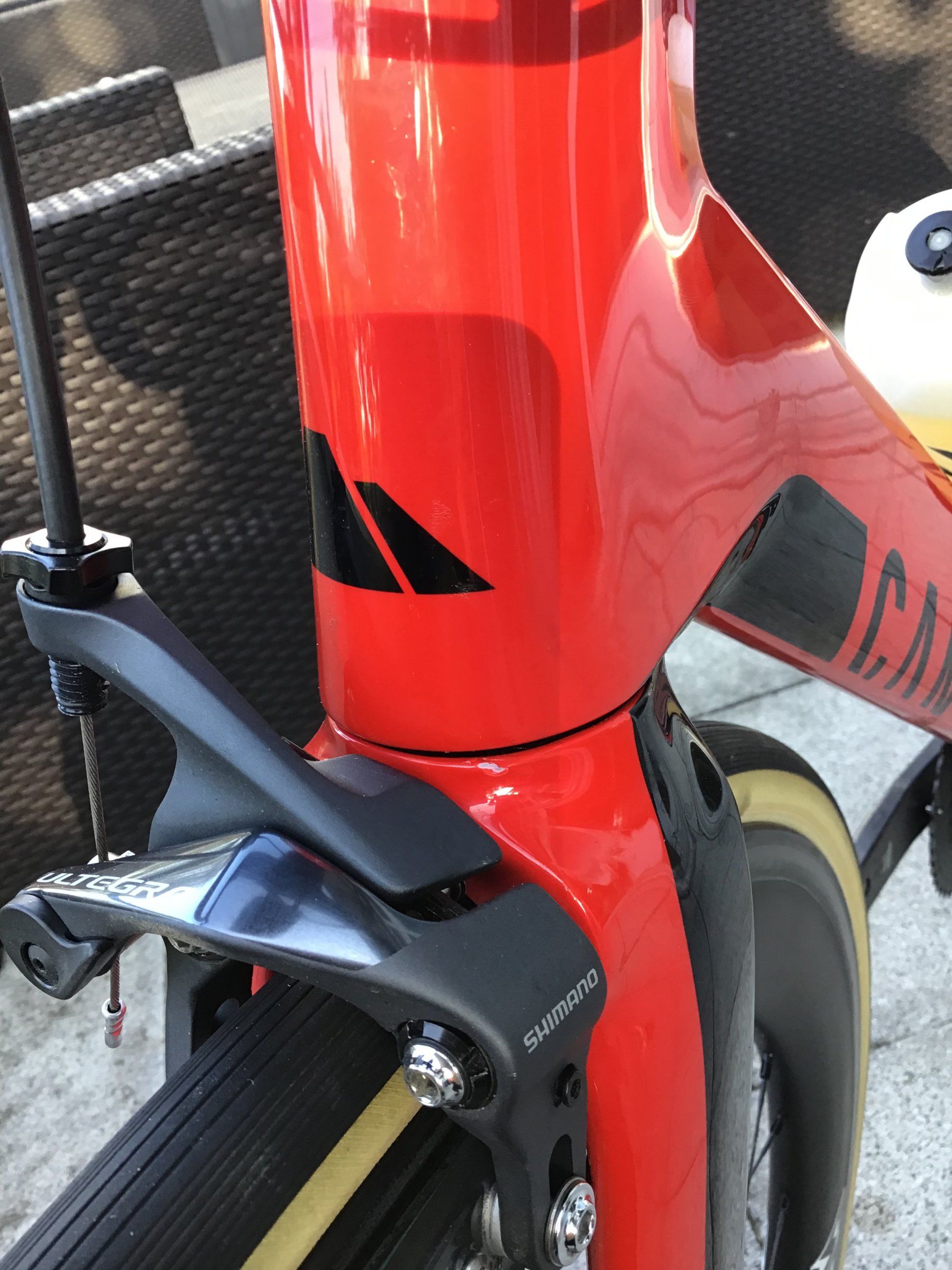

Heute morgen beim Einstellen die Krönung des Berges , Lackabplatzer der Gabel ! Hatte bereits am Montag nochmals Rat eines Werkstatt Canyon Mitarbeiter geholt , falls man doch was falsch macht .
Ich sah mir auch heute nochmals alles an , ich sehe nichts , denke mal der Sitz des Lagers im Rahmen gibt nach , anders kann ich es mir nicht mehr Erklären .

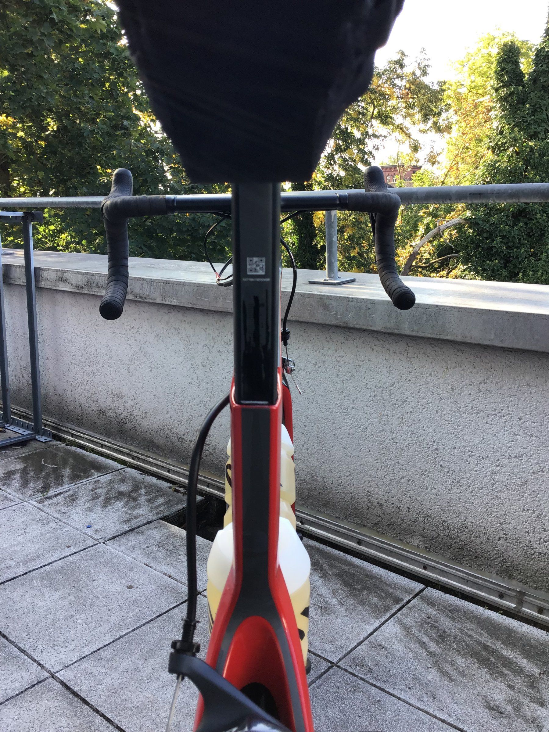

Also heute los und nach 55 km an einer roten Ampel fällt mir auf , dass ich ja bequem auf Dir sitzen kann , fast senkrecht mit dem rechten Fuß auf dem Asphalt .
Momente mal , dass sollte so eigentlich nicht sein . Ok noch 10 km und ich komme da immer an einer Werkstatt vorbei . Dort angekommen, freundlich gefragt ob Sie mir kurz nen Inbus Schlüssel borgen . Klar , kein Thema . Habt’s nen kleinen Drehmomentschlüssel , Jupp .
Gelöst , fest gemacht ... 50 m mal gerollt und nee , bissl tiefer nochmal . Gut , getan und Heim gehts wieder .
Nach weiteren 10 km durch einen Bodenwelle wie Sie auf Deutschlands Straßen nun mal sind , nichts wildes eigentlich, geht es wieder gefühlt 10 cm mit einem Ruck abseits . Toll ?
Gut , hab’s ja nur noch 15 km Heim ... 6 km Erhöhung , 4 km Berg ab ... Wiegetritt und durch , unten angekommen und die nächste kleine Bodenwelle geht ein Ruck abwärts mit dem Sattel bis Anschlag .
Bloß Heim , nicht das jemand dich erkennt oder gar anspricht wie Du da wie ein Affe auf dem Schleifstein sitzt . Eigentlich spielte ich mit dem Gedanken dies Jahr noch mit Dir zum Abschluss die Runde Braunschweig-Magdeburg und dem großen Bodenseemarathon zu fahren .
Ich lasse es lieber , mir bist Du zu unzuverlässig . Ich nehme lieber inzwischen mein Bonner Vaillant wieder , dass zickt nicht ansatzweise wie Du .

Die Lackabplatzer schauen aus, wie grobmotorisch mit einem Werkzeug gegen geschlagen.

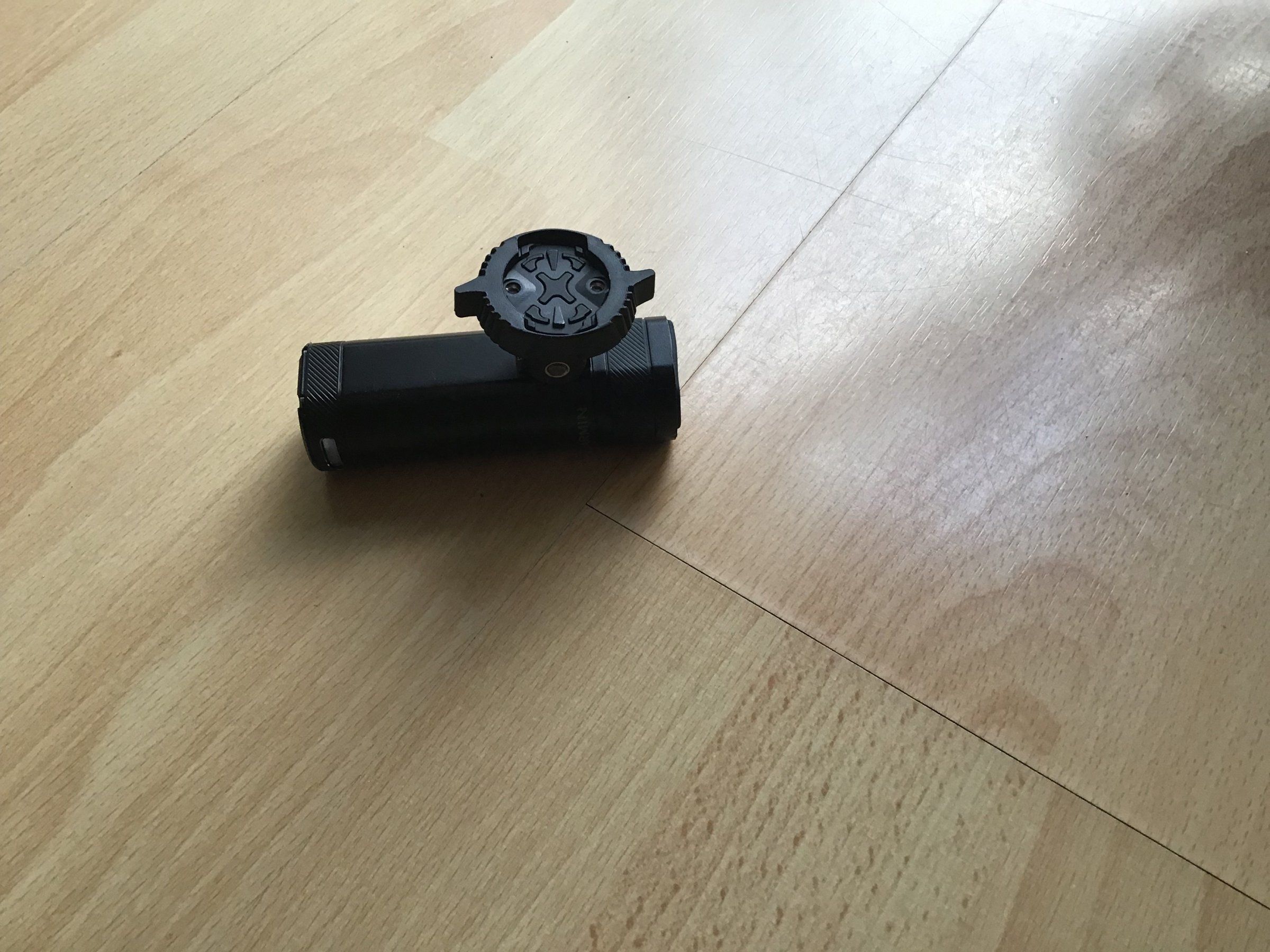

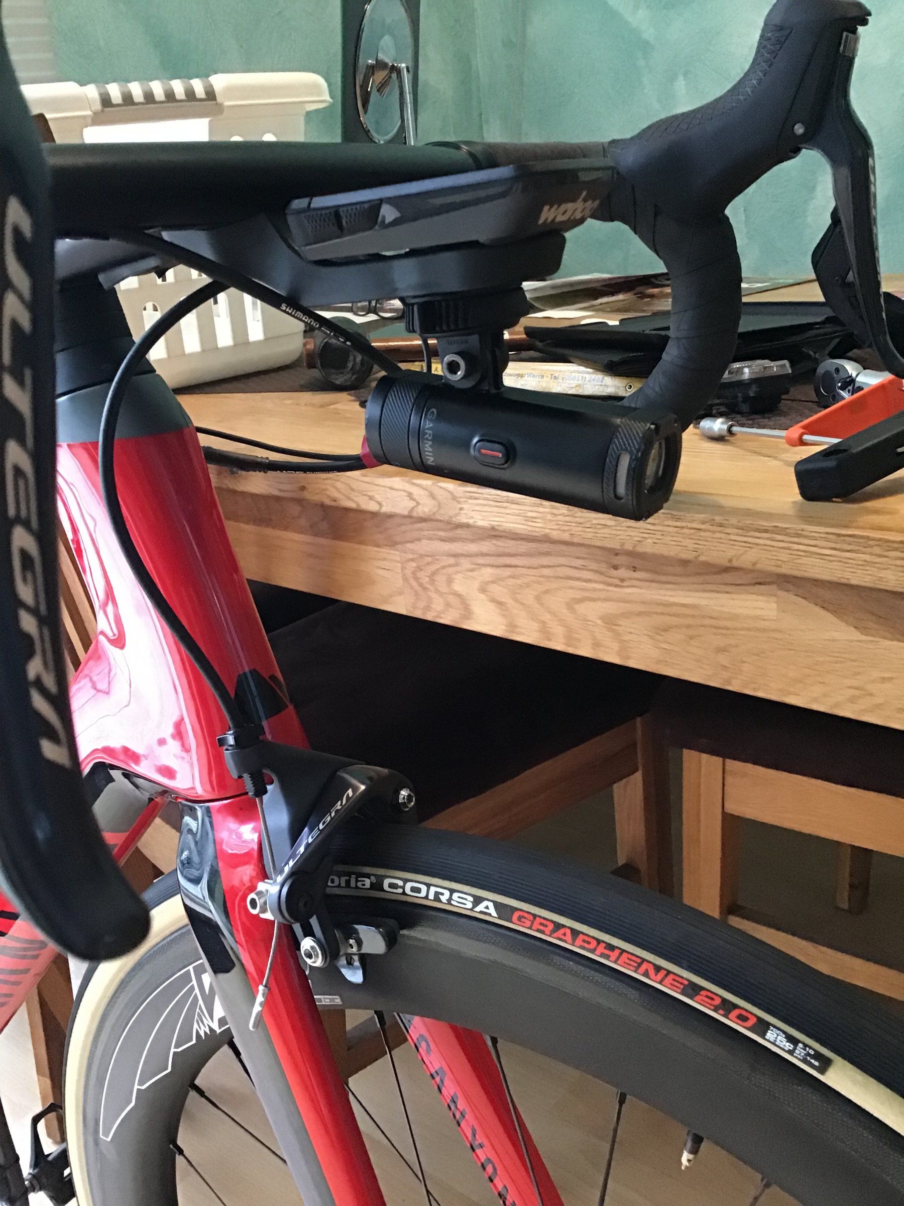

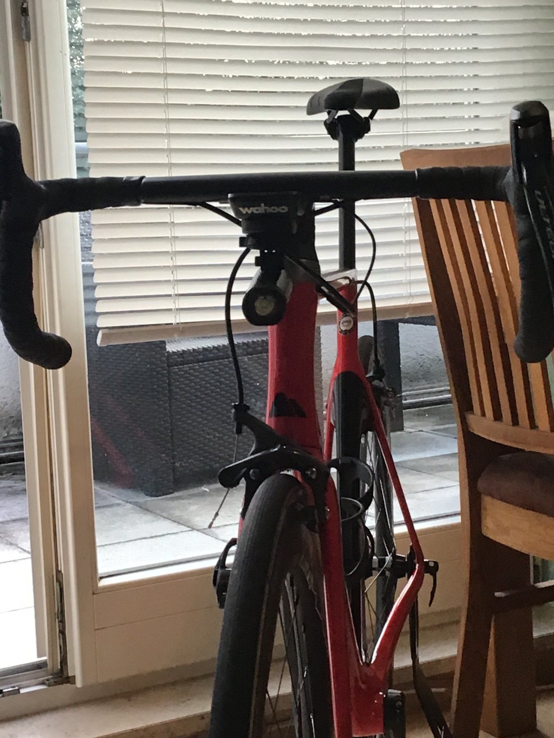

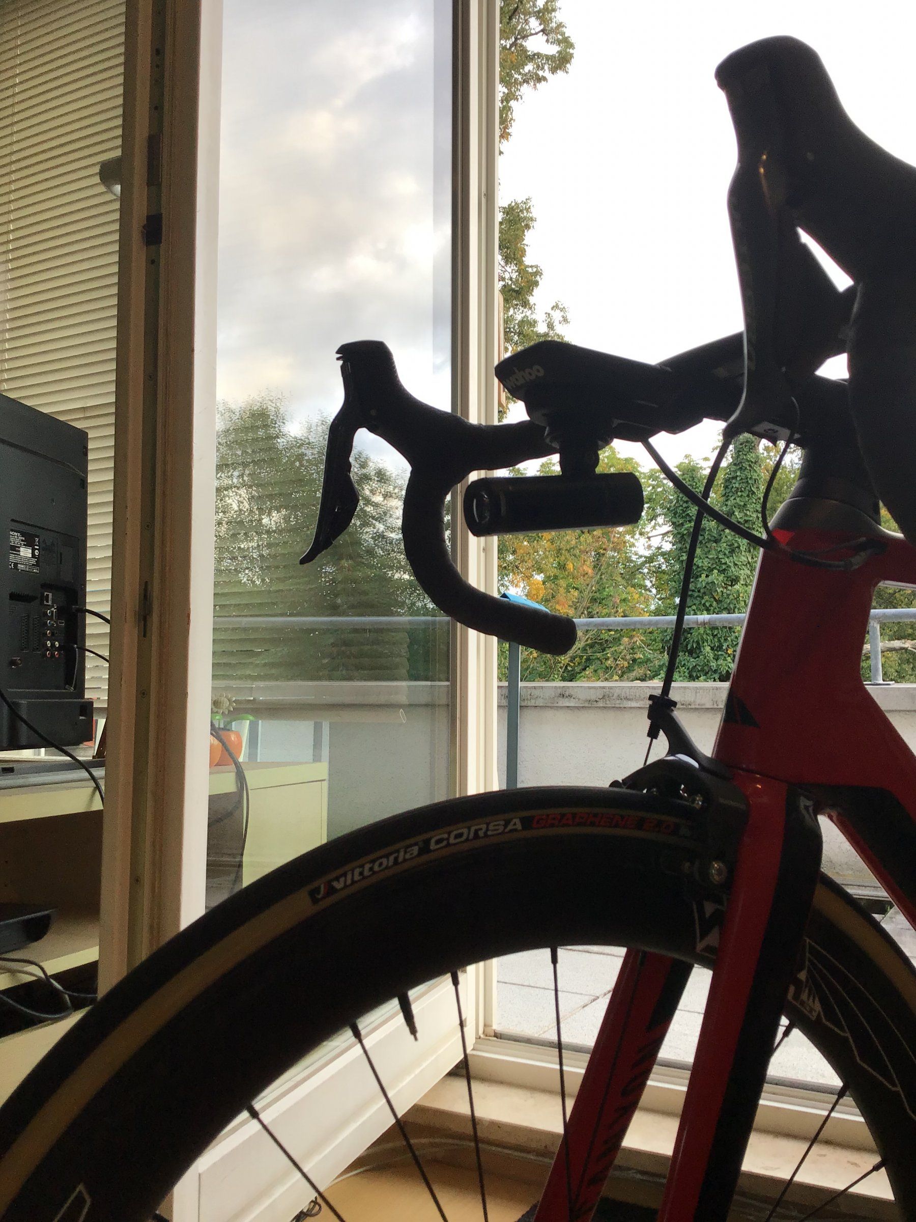

Moin,
hat jemand nen Tip für ne Vorderlampe, die sich prima am Aero-Cockpit montieren lässt?
Ich hab ne Convoy S9 am schwenkbaren GoPro-Halter unter dem Garmin (bei mir Wahoo) Aero Mount. Sie ist so ziemlich blendfrei einstellbar und kann nachts auf Feldwegen oder im Wald auch mit einem Griff hochgeklappt werden um ein schönes Fernlicht zu haben.
Keine StVO-Zuslassung und daher auf Strassen nur als Notlicht zu verstehen. Dank relative "geringer" kleiner Stufe auch als Tagfahrlicht OK.
Kaufargument war für mich schön klein, ausdauernd, per USB-ladbar, wasserdicht und mit seitlichem, unter dem Lenker gut zu erreichendem Schalter.
Kosten incl Akku etwa 30€

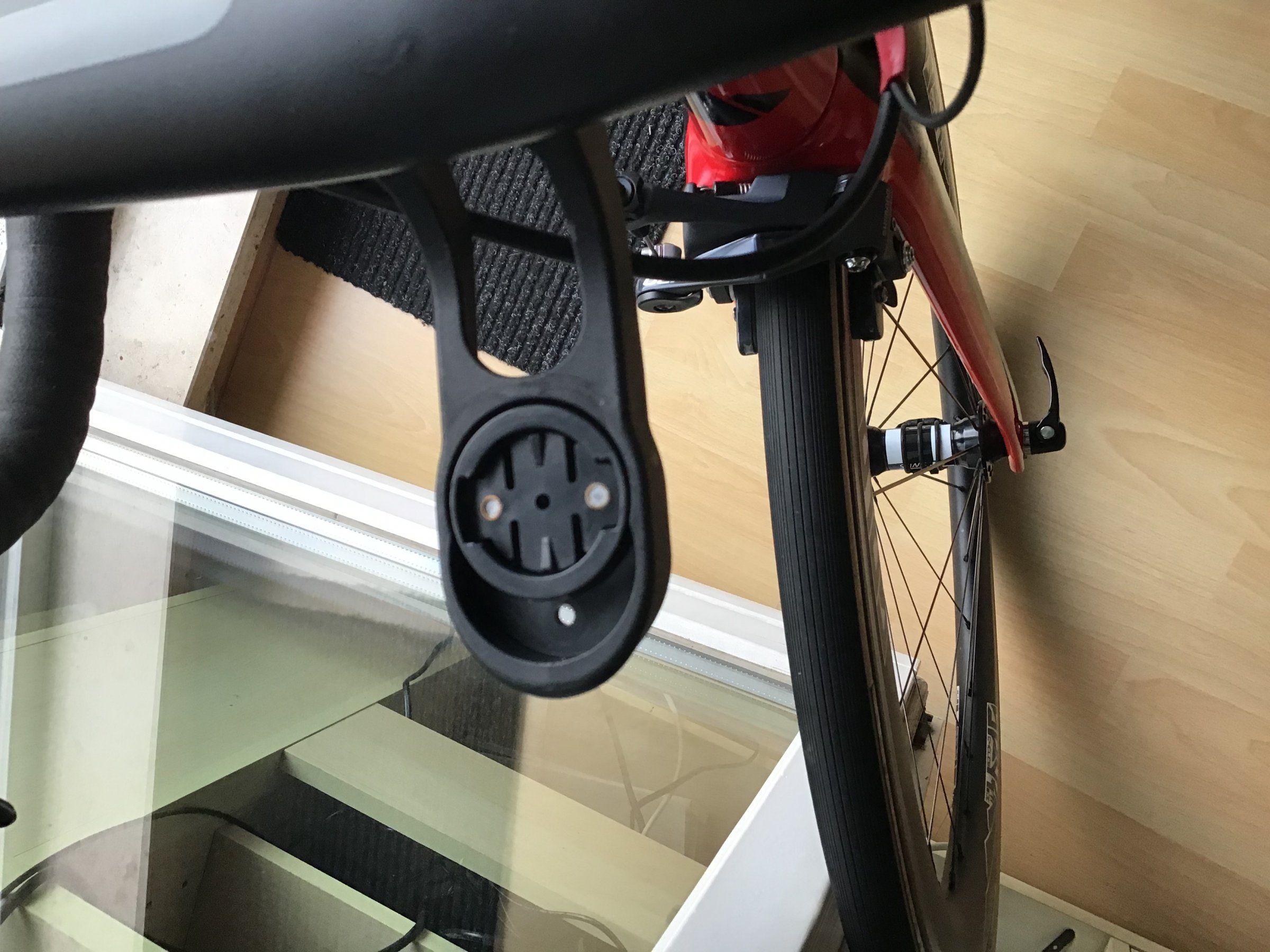

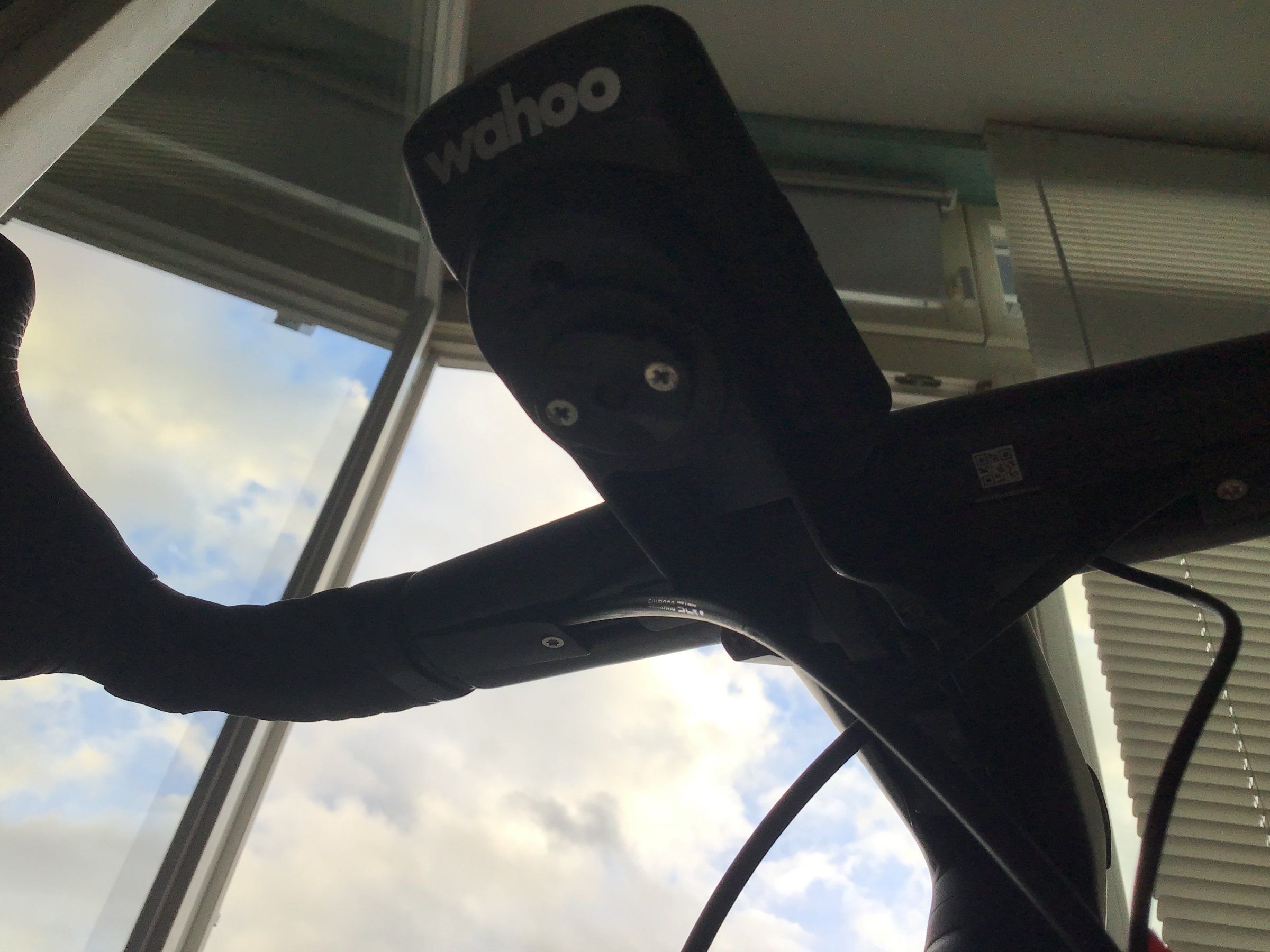

Sieht ganz ordentlich aus, wobei ich lieber was von der Stange hätte. Habe meinen Canyon Halter auch etwas modifiziert, aber das Gelbe vom Ei ist das auch nicht.
Hmja, das ist ein anderes Cockpit mit ner anderen Halterung. Hab bei mir keinen Gopro-mount drunter.
Was von der Stange fänd ich auch durchaus angenehm.

An der Gabel ist kein Lagersitz. der Lagersitz ist im Rahmen. Die Gabel sieht wirklich aus, als wäre was dagegen geprallt.

Steuerlager eingestellt und immer wieder anschließend nach der Tour festgestellt . Ich bin nicht lose losgefahren . Beim erneuten Einstellen ist das passiert (spiegelt auch bissl das Bild ) es ist ein kleiner Punkt . Das nächste mal gehe ich da nicht mit Rohrzange und 41 er Maulschlüssel daran (Ironie).
