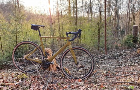

ich habe ganz frisch ein supersix evo se2 (siehe Foto vom ersten Tag) und finde jetzt graveln auch super. Ich wollte mir aber ein Straßensetup(LRS) mit Road Laufrädern zulegen (28er Reifen hinten, 25er vorne). Es gibt ein nettesLRS Angebot (650€) von dem Cannondale Hollowgram 35 LRS ( https://r2-bike.com/CANNONDALE-Laufradsatz-HollowGram-35-Disc-Clincher-11-fach-Shimano-Road ) wiegt so um die 1500gr. Was meint ihr dazu? Dann las ich hier Empfehlungen zu den Carl Z Laufrädern und da gefällt mir das Z-45SLC ganz gut. (679€) Der hat natürlich ein höheres Profil und wiegt dabei noch paar gram weniger wenn ich das richtig sehe. Wie sind die Erfahrungen zu den Carl Z Laufrädern?

Und p.s.: Noch eine Frage an die Cannondale Experten: Zu den AI Rahmen von Cannondale bezüglich der asynchronen Einspeichung... Ist das im grunde egal solange das Rad reinpasst wenn das Rad leicht aus der Mitte ist bei nicht asynchron eingespeichten LRS?
