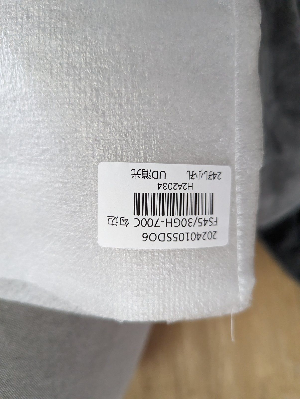

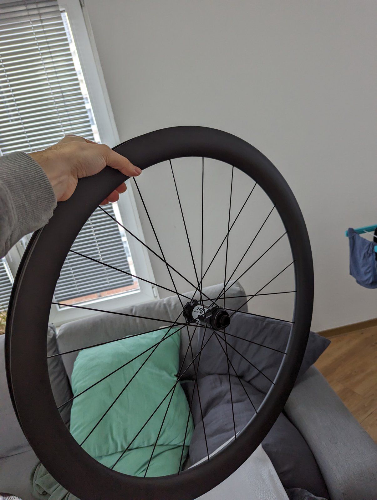

So, habe ein paar Z45i24SL von carl-z.de gekauft. DT350 und DT Aerolite und Aerocomp (auf der Antriebsseite hinten afaict). Wie man auf der Verpackung sieht sind es FS45/30GH-700C Felgen von Farsports.
So aufgebaut sind das vorne 667g und hinten 782g also ca. 1449g-1450g für beides Zusammen. Für 799€ kann man nicht meckern.
Lieferzeit war mit 8-14 Tagen angegeben. Bestellt Nachmittags am 30.01, Ankunft heute am 10.02, sagen wir mal das sind 10 Tage. Passt!
Felgenband ist im Lieferumfang dabei.
Da kommen breeeite GP 5000 drauf und dann kommt das ganze aufs Giant Defy.
Leider keine coolen Ultegra Bremsscheiben geordert sondern so langweilige RT70 aus der 105er...

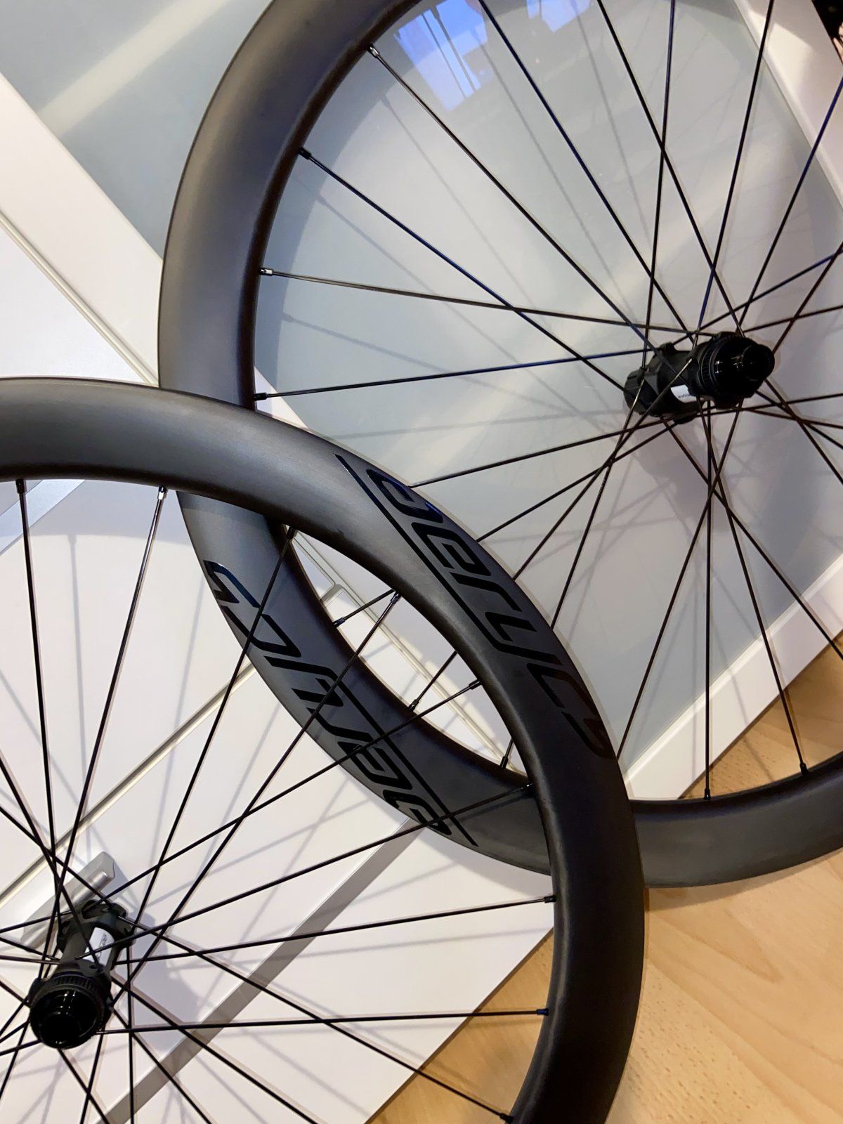

Ich habe seit Monaten über einen neuen Laufradsatz nachgedacht - letztendlich ist es der aerycs Aero WT50 geworden. Dank Rabattaktion für um die 850 € (inkl. Tubeless Kit mit zwei Ventillängen und Milch).
Vor etwas über einer Woche bestellt, 30 Tage Lieferzeit war angegeben, heute angekommen. Top!
Auch die Kommunikation tadellos (Lieferadressenänderung und technische Rückfrage per Mail innerhalb weniger Stunden bearbeitet).
Gewicht ist online mit 1441 Gramm angegeben, ich habe 1448 Gramm gewogen. Auch top!
CarlZ wäre es wohl ohne die miesen Bewertungen über Service etc. geworden. Leeze war eine weitere Option, aber die hauseigene Nabe hat mich verunsichert, weswegen es dann aerycs mit DTSwiss 350 wurde.
Am Wochenende wird montiert, Ersteindruck ist aber super.

@tomtom , glückwunsch zu den neuen Rädern!
Genau so ging es mir auch und für den gleichen LRS habe ich mich nun auch endlich entschieden. Habe am Sonntag bestellt, mal sehen wann das Paket bei mir eintrifft :-)
Hoffentlich bereue ich die Entscheidung nicht, „nur“ die 50er genommen zu haben …

Die Carl-Z hier haben innenliegende Nippel, da must du zum zentrieren Reifen ab und Felgenband abmachen.
Was richtig doof wird wenn man eine Kombi auf Reifen und Felge hat bei der sich die Felge verzieht durch den Reifendruck, was wohl durchaus häufiger vorkommt bei Rennrädern. Da kannst du quasi nur mit Reifen drauf gut zentrieren.
