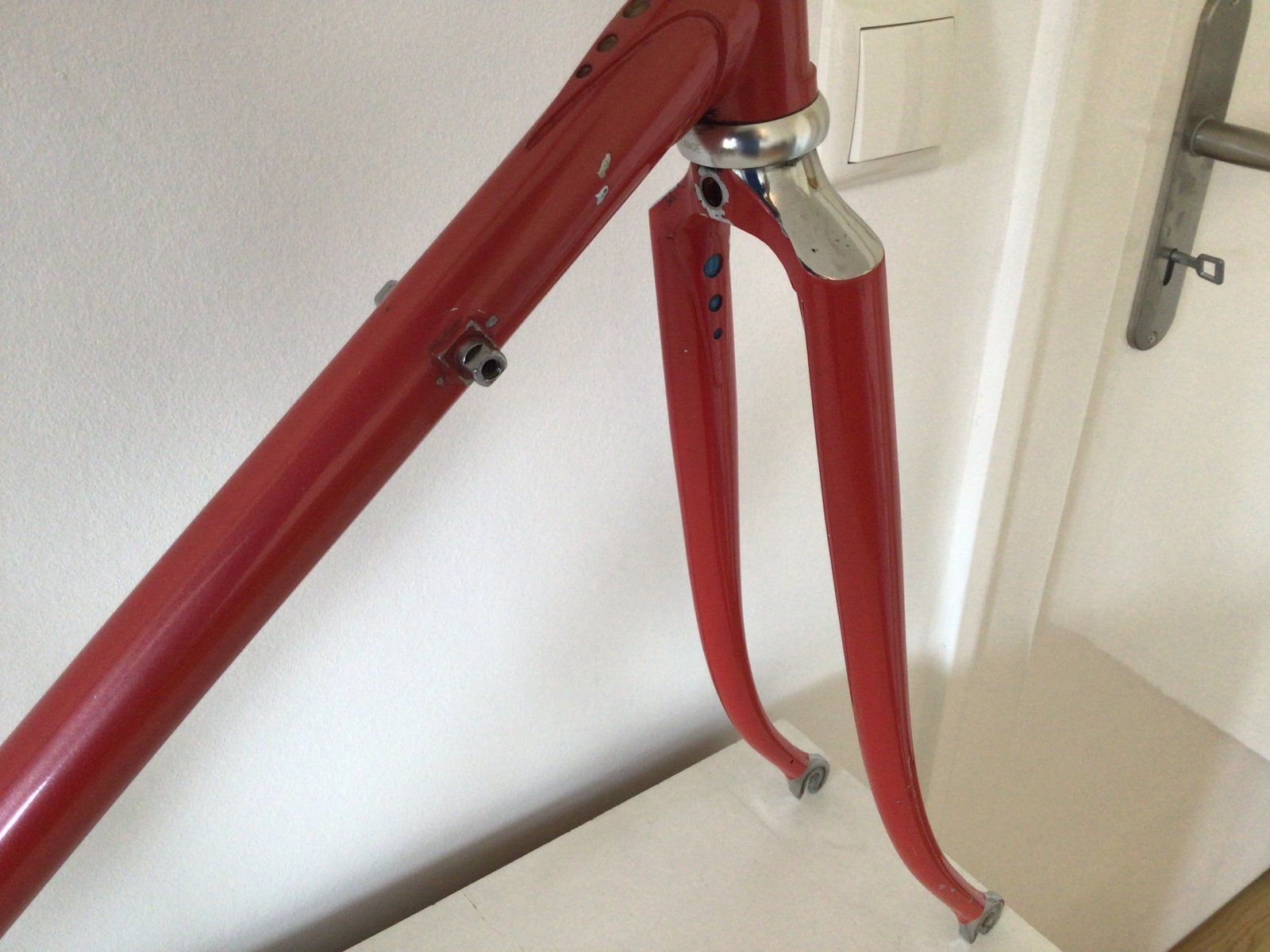

Ich habe eines von 78, ist der Rahmen auch von Interesse? Rahmen hat mit Goldfarbe ausgefüllte Muffen, Gabel blau.

Eine sehr interessante Kombination die Du da hast,kenne ich so noch nicht..
Die Frage die sich jetzt hier stellt ist folgende..welche Rahmennummer hat Dein Pro und was steht auf dem Gabelschaft?Die Rnr. lässt sich leicht feststellen..aber um ganz sicherzugehen das Rahmen und Gabel zusammen gehören müsste man die Gabel ausbauen und den Tange Produktionscode mit der zweiten&dritten
Stelle der Rahmennummer abgleichen..
Beispiel: Der Rahmen ist ein M8K,auf dem Gabelschaft steht aber Tange 8L..würde bedeuten das sie nicht zum Rahmen gehört..wenn Rahmen&Gabel aber die selbe Zahl ( Produktionsjahr ) & den selben Buchstaben ( Produktionsmonat )
haben dann gehören sie auch zusammen!
Das will ich Dir jetzt natürlich nicht zumuten lieber @uwe71 ,aber vielleicht löst sich dieses Rätsel bei Gelegenheit ja eines Tages auf.. 😊
Beste Grüße,
Oli
Hallo Oli,
im Rahmen ist aktuell kein Steuersatz drin. Auf der Gabel steht 8J und auf dem Rahmen M8K. Können Gabel und Rahmen nicht auch zusammen gehören, wenn die Buchstaben wie bei mir nur einen Monat auseinander sind, wenn die Gabel z.B. Ende September und der Rahmen Anfang Oktober gefertigt worden wäre. Im Extremfall läge da ja nur ein Tag dazwischen.
