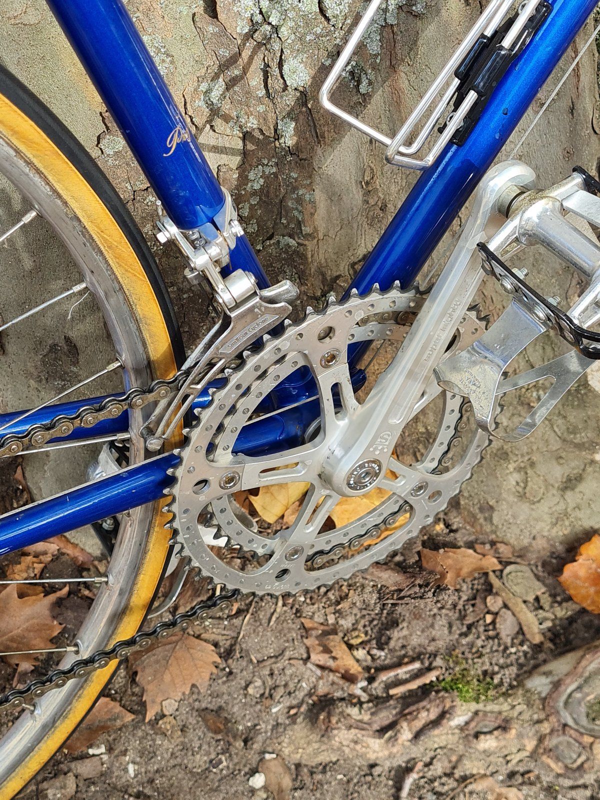

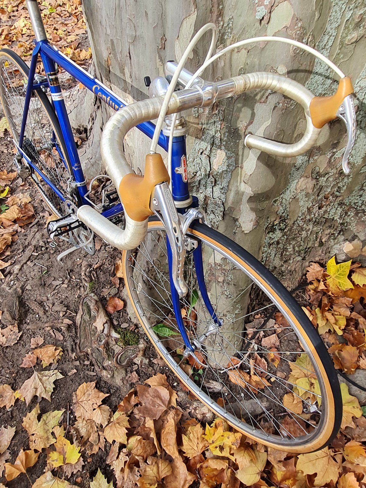

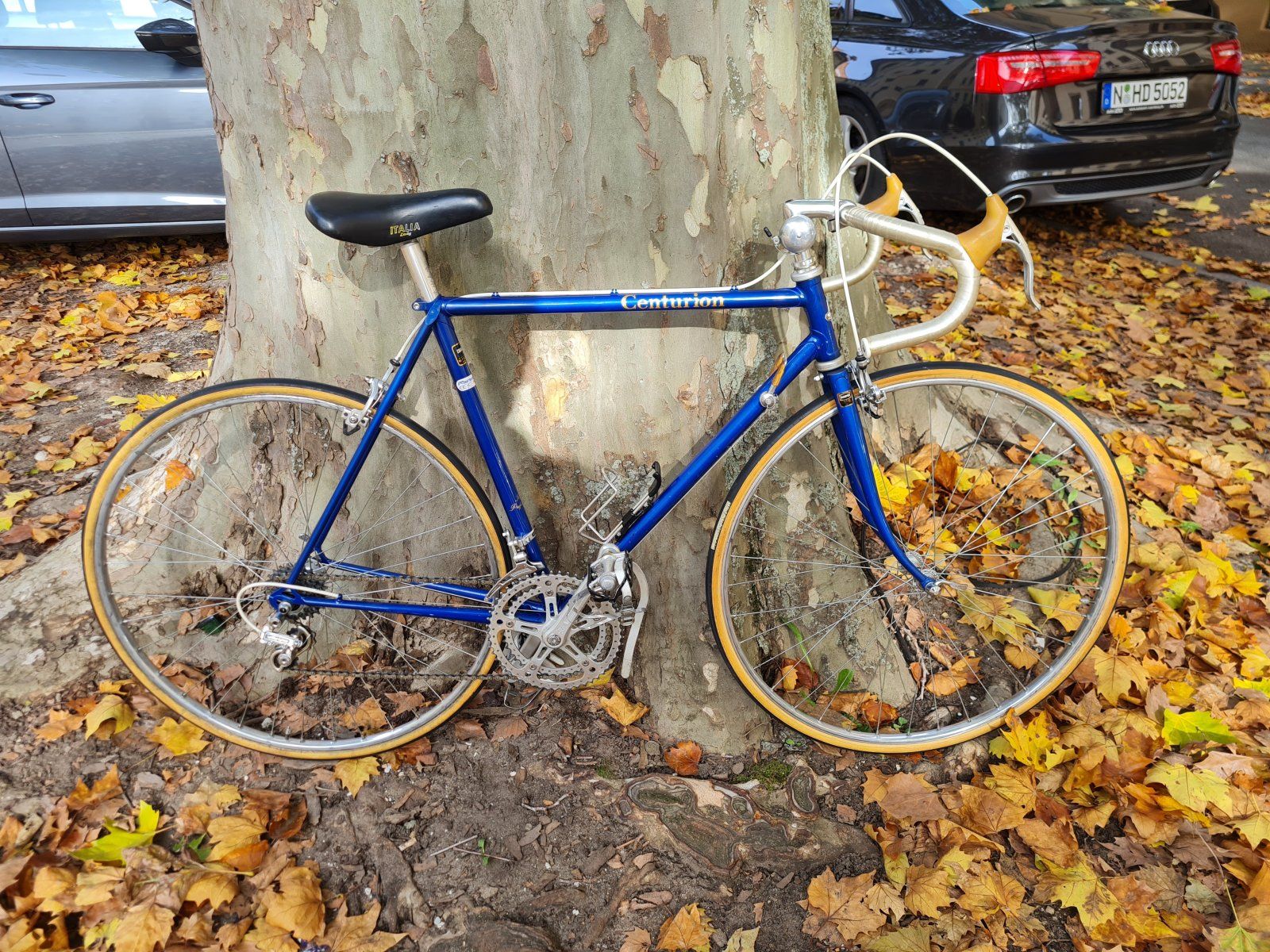

Ich habe ein Semi-Pro erstanden und @Anma1975 hat es für mich abgeholt und auch gleich ein paar Bilder gemacht.
Also, noch ist es nicht bei mir und ich kenne es bisher selbst nur von Bildern.
Es ist 😍
Es war mit RH 57 angegeben, doch es ist kleiner.
Ich kenne die relevanten Kataloge bis 1979, dort ist das kleinste 21,5"=> 54,6 cm.
Nun würde mich interessieren ob es auch kleinere gab?
Wie auf den Bildern zu sehen, hat es schon die Zugführung am Oberrohr und wie auch verlötete Schaltsockel.
Es sind die langen Superbe CB-1000 Bremsen, CB-3200 Bremshebel, Cyclone Schaltung und Super Mighty Kurbel verbaut.
Vorne sieht es m. E. so aus als ob auch eine kurze Bremse passen könnte.
Hier im Faden, ich habe noch nicht alles gelesen, bin bei 2017, ist die Rede von Katalogen 79/80 auf wooljersey.com gewesen.
Leider sind sie nicht mehr vorhanden, hat vielleicht jemand diese und kann sie zur Verfügung stellen?

Wow. Sieht top aus! 👍 Schätze, es ist aus dem Jahr 1980 (-82).

Sieht top aus.
Kannst du wenn das Rad bei dir ist mal schauen und bekannt geben, welche Bremshebel-Hoods da drauf sind?
Danke!
