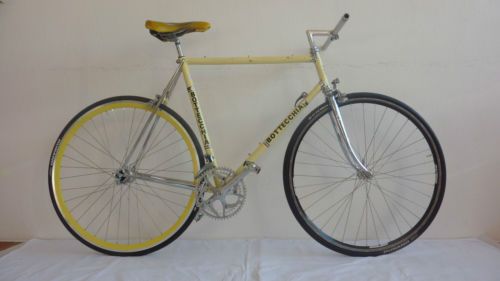

Che bella sorpresa: Ein Bottecchia für den Basso
Oder in der Richtung, LB dann auch braun?
Meine bescheidene Stimmte bekommt Variante 2, gerne auch mit braunem LB (aber das dürfte wohl nicht die Mehrheitsmeinung werden)

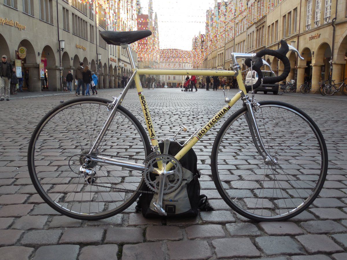

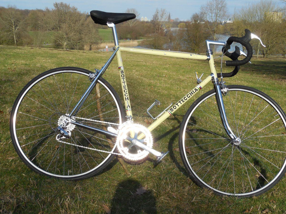

Mit den hochgedrehten Bremsgriffen verkürzt du die Reichweite, anstatt sie zu verlängern. Ich versuche mir gerade vorzustellen, wie man damit bremst.
Ne, geht nicht mit meinen Flossen, v.a. nicht aus dem Unterlenker.
Muss ich auch noch mal sagen:
Mach endlich die Bremsgriffe runter, das geht so echt gar nicht. Wenn nicht, dann muss ich dir das Rahmenset leider abkaufen!!!
ACHTUNG:
Zwangs-Enteignung droht!
Nee, ich glaube vielmehr, daß ich wohl einen cm zu viel habe, dem Rahmen fehlt eher ein cm...
Ähh, ja, so meinte ich das ja auch.
Danke, du bist schon der zweite dem es gefällt. Geht doch. :)
Geht ja auch. Mir gefällt das Rad auch. Vor allem die Farbkombi Eierlikör-Chrom. Aber die Bremsgriffe gehen wirklich überhaupt nicht. Man kann schonmal darüber streiten, ob man der reinen Lehre folgt, die meines Wissens besagt: die Enden der Bremshebel so weit runter, dass sie die gedachte Verlängerung des unteren Lenkerteils nach vorne berühren. Also etwas höher geht schon, etwas tiefer eher nicht. Aber so hoch? Niemals kannst Du das in Unterlenkerhaltung fahren. Das sieht jeder sofort. Da scheint mir dann eher ein kürzerer Vorbau angebracht.
...Niemals kannst Du das in Unterlenkerhaltung fahren. Das sieht jeder sofort. ...
Fahren schon, aber nicht bremsen.
In Oberlenkerhaltung dürfte es übrigens noch dramatischer werden.
Wäre es nicht etwas "frech"...ich wäre geneigt zu sagen: Wer mit dieser Bremshebelmontage fährt, braucht eigentlich keinen Rennlenker mehr.
Da schmerzen die abgeknickten Handgelenke schon beim bloßen Hinsehen.
Ansonsten ist das Rad ganz großartig.
Ich schließe mich mal dem Credo an. Sehr schön, bis auf die Griffe. Auch Schöne Fotos aus ner sehenswerten Stadt
Ok, ok, ich spiel dann mal demnächst etwas rum, kürzeren Vorbau hab ich noch.
