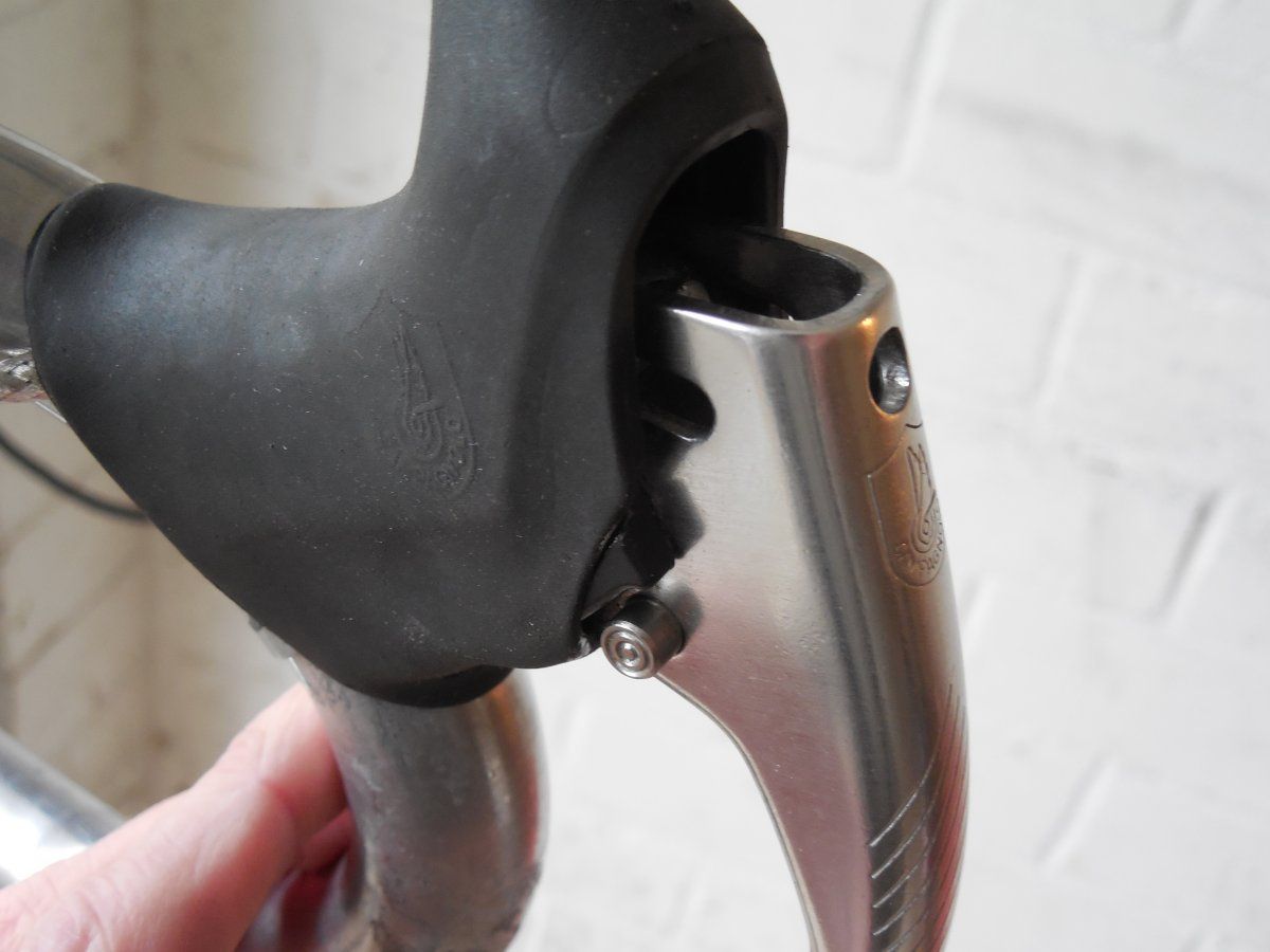

Mal wieder ne schlaue Frage: Was meint ihr denn mit Öffnern an den Hebeln?
Re: Che bella sorpresa: Ein Bottecchia für den Basso
Du kannst, anstatt die Bremse direkt am Bremskörper zu öffnene diese auch am Hebel öffnen. Der Bremshebel hat so eine kleinen Bolzen, den du dafür seitlich verschiebst: Der Hebel bewegt sich etwas vom Lenker, die Bremse öffnet sich ( zum Beispiel für den Laufradausbau oder bei einem kleine Schlag im Laufrad...)
Wie [USER]errorlogin[/USER] schon schrub, sind diese Hebel eigentlich für Bremskörper vorgesehen, die über keinen Entspannmechanismus verfügen (z.B. Deltas). Einen Nachteil hat aber diese doppelte Entspann-Möglichkeit nicht, außer eben nicht orischinoooooool.

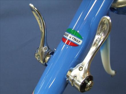

Diese Schalthebelanordnung war Mitte der 80er Mode. Also 1984-84 kann hinkommen für den Rahmen.
Also, in Bezug auf die Shimano-ax-Teile ging der Aero-Wahn mit den 1981er Fahrrad-Modellen so richtig los (ich habe hier einen 1981er Koga Miyata Gents Racer mit ax-Kurbel und "Hasenohren"-Schalthebeln - aber mit 'Arabesque'-Hebeln und Schaltgruppe - eine sehr lustige Kombination, finde ich: "Barock" plus "Aero" ... :) ), ist dann allerdings bereits nach zwei oder drei Jahren bereits "Schnee von gestern" gewesen, insofern ist das aus meiner Sicht generell eher ein Phänomen der ganz frühen 1980er Jahre.

Also, das geht für meinen Geschmack in dieser Kombination wirklich überhaupt nicht, da es der (natürlich sowieso nur hypothetischen ...) 'Aero'-Idee eklatant widerspricht. So breite Schalthebel (egal, von welchem Hersteller) dürfen da nicht dran - damit würdest Du nämlich im Rennen voll langsam sein, weil der Windwiderstand so extrem hoch ist ... !!! ;)

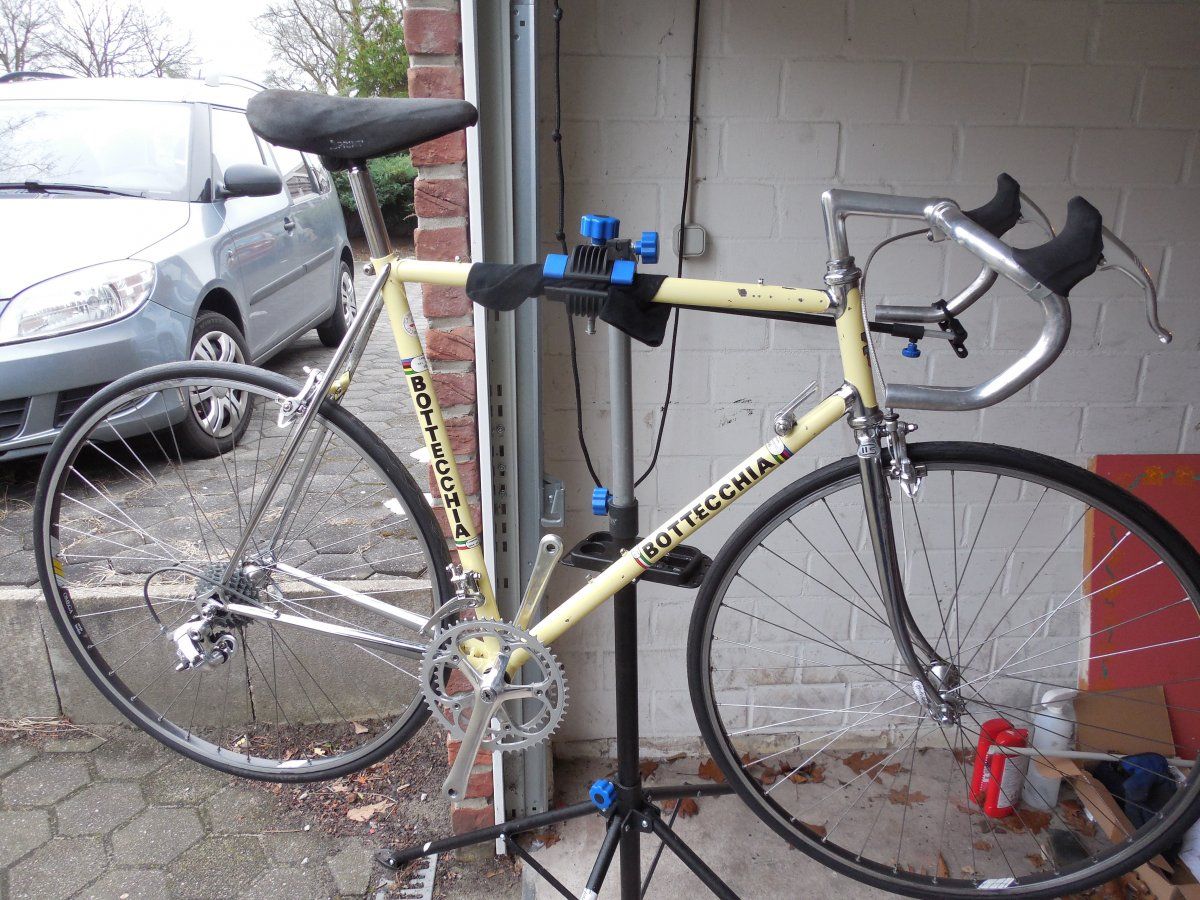

Puh, Tretlager hat Anfang der Woche endlich aufgegeben und jetzt kann das mal weitergehen.
So siehts mittlerweile aus. Freu mich schon auf Fotos in der Frühlingssonne.
(Ja, Vorbau kommt noch rein. Sattelstütze such ich noch, ist übrigens nicht 27 mm, 26,8 auch nicht (gaaanz knapp), muss dann wohl 26.6. sein.
Lenker in ganz einfach klassisch rund wär auch schöner, idealerweise mit Aussparung für die Bremszüge, also falls wer ...:rolleyes:)
Bremshebel: Ich mach da wohl irgendwas falsch, der Hebel fängt erst an zu ziehen, wenn das Teil, wo der Zug drinhängt, diese Schiene abgelaufen hat.
Also erst ab da. Da wird soviel Weg "verschenkt" kann mir nicht vorstellen, dass das so gewollt ist.

Du mußt den Knopf am Bremshebel hinein drücken!
Bild Mitte!
Lenker passt nicht und ein klassischer ohne Sicken für die Bremszughüllen geht da wunderbar!

Ähhh, ja . Muss man nur Endhülsen benutzen, dann klappt das auch mit den Bremsen.
Klassisch-Rundlenker hab ich vom Rad der Holden gemopst. (Zum Glück wird sie da unter 20 Grad Außentemperatur nicht hingucken.)
Wird dann doch wohl vor 2016 fertig. :daumen:
