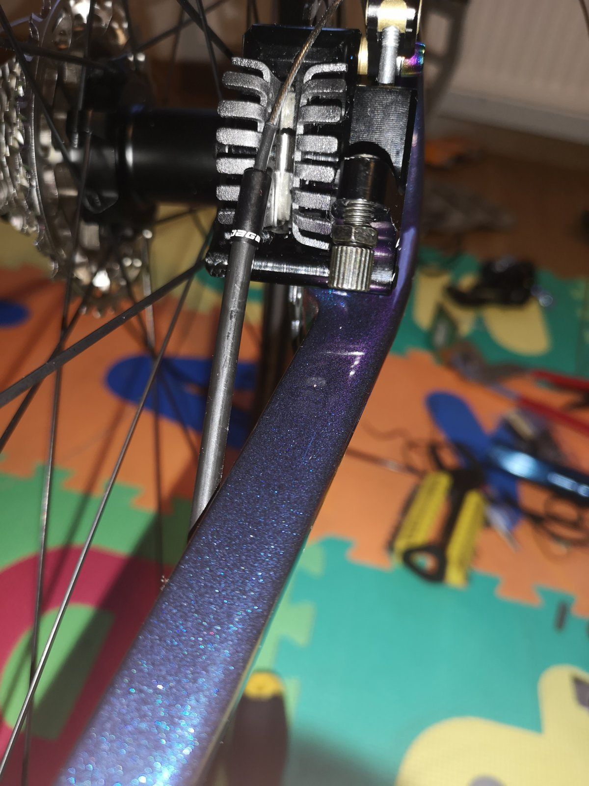

Erstes Problem 🙄
Bremssattel ist anscheinend nicht für Innenverlegung gemacht. Die Kurve ist leider zu eng, man muss schon Gewalt anwenden um eine S-Kurve zu machen.
Hat jemand eine Idee?
