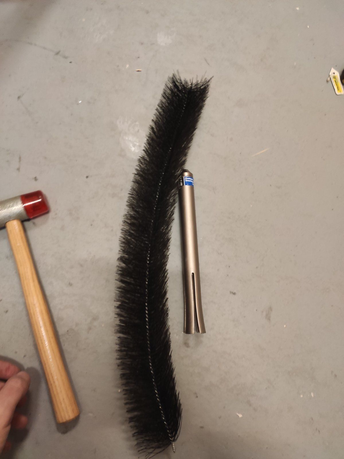

Capgo gegen klappern ist gut. Alternativ wie Cube einfach eine Bürste installieren
Funktioniert überraschend gut und ist simpel.

Was wiegt die Bürste? 😜
Ich bin da eher ein Verfechter der einfachen Schaumstoffummantelung.
Die Bürste ist gar nicht so schwer wie man denkt, Gewicht hab ich nicht parat, müsste ich suchen und wiegen.
Funktion ist aber 1A! Hat auch den Vorteil, dass es schneller zu montieren und demontieren geht, wenn man dran muss.
Die capgo Hüllen sind charmant, minimal leichter, lassen sich aber gerade bei langen Leitungen schlecht montieren, sind nach Demontage meistens gerissen und ist einfach zusätzliches gefummel.
Habe bisher aber trotzdem die capgo der Bürste vorgezogen.
