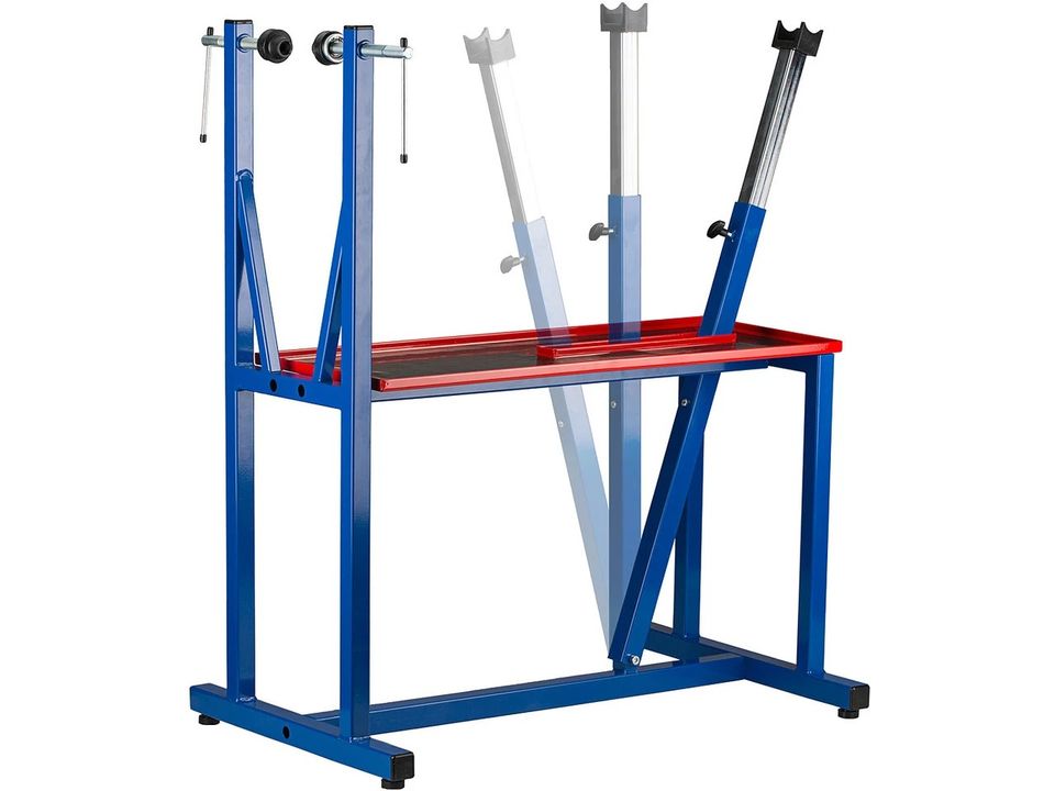

Ich habe auch einen Montageständer. Der ist allerdings nicht neu und man muss den Rahmen einklemmen, und zwar am Oberrohr. Habe mir schon immer mal gedacht, dass das sicher nicht die beste Variante ist.
Habt ihr hier einen Tipp welcher wirklich gut ist?

Nicht jeder hat die Option sich einen solchen Trumm in die Werkstatt zu stellen.
Ich nutze einen Tacx Spider Team. Der lässt sich schön klein zusammenfalten.
Ich weiß er wird wahlweise gehasst und gelobt.. Aber der vom Lidl taugt mir völlig. Ob ein 25kg E fully dran hängen sollte, keine Ahnung, aber mein 11kg downcountry daran aufzubauen war kein Problem.
