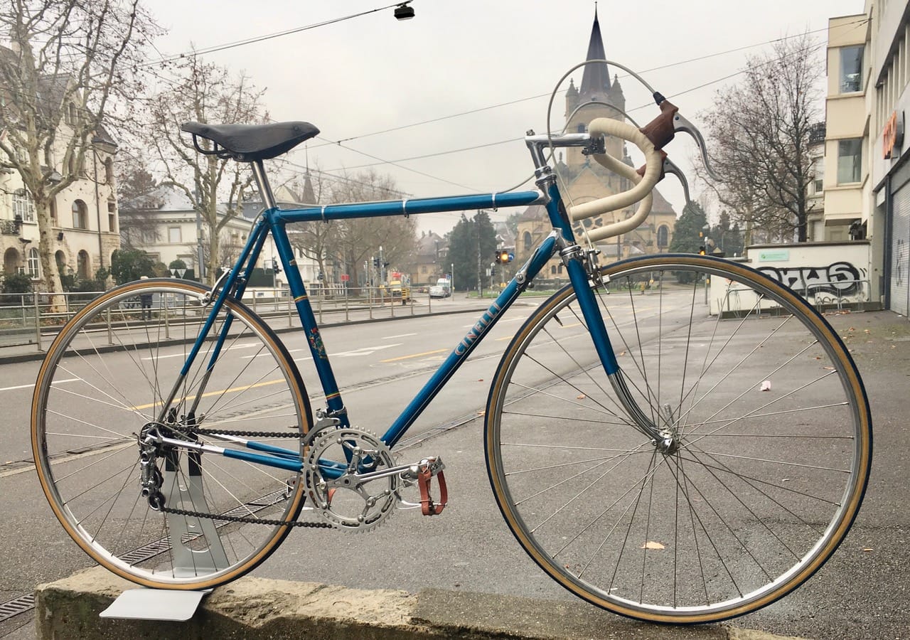

Werte Cinelli Spezialisten
Könnte dieses Cinelli erstehen. Bin selber überhaupt nicht im Bilde über Cinelli. Was meint der Spezialist dazu? Preis lassen wir mal aussen vor.
Was ich weiss: Lief in UK bei einem ehemaligen Profi, welcher einen eigenen Laden hatte. Farbe nicht Original. Gabs das mal in der Farbe? Ausstattung? Alles konform? Danke für eure Meinungen.

Ein Rad so schön, wie es fast nicht schöner geht. Ob es das Modell B oder das Modell SC ist, steht auf dem kleineren, oberen Sitzrohraufkleber, oder was möchtest du genau wissen?

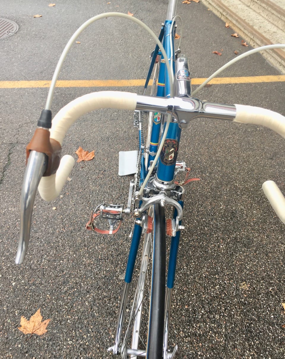

Wunderschöner Cinelli Vorbau. Glückwunsch zu dem Rad :daumen:
Danke für deine Ausführungen: War die Muffe am Sitzrohr oben nicht partiell verchromt?
Traumhaft schönes Rad, besonders gefallen mir die Farbe und die Dreiarmkurbeln. Wenn es deine Größe hat: Kaufen!
Ich würde auch zuschlagen, wenn es dir größenmäßig passt und nicht gerade 2.000€ kostet...
EIN TRAUM VON RAD!
nein.das wurde erst später,so ab Mitte der 60er gemacht bzw.dann teilweise Sichtchrom...der Rahmen wurde.dann partiell
ins Chrombad getaucht...ab Mitte der 80er dann wurde das Supercorsa auch komplett unterverchromt.
wenn ich die Bilder so wirken lasse glaube ich,das ist ein restaurierter Rahmen und wurde neu bestückt
In Kombination mit einer Stahlkeilkurbel wurde gerne der Simplex / Huret suicide Umwerfer und das passende Schaltwerk gewählt bzw. auch Simplex / Huret Unterrohrschalter einfach.
Ebenso Universal Mittelzügler und die passenden Bremshebel
Campa wurde eher seltener genommen.sieht aber top aus
Der preis passt auch,wenn man ein restauriertes Cinelli aus dieser Ära gerne haben will.
Die Räder sind traumhaft schön und eine stabile Wertanlage ist es aus meiner Sicht auch.
Bei einer jährlichen Produktion seinerzeit von 250 bis 300 Rahmen pro Jahr werden die auch immer seltener....
Ja, Rahmen wurde restauriert und er war mit Mafac und Milremo-Kurbel aufgebaut; Lenker und Vorbau waren auch nicht aus Italien. Von wann ist der Rahmen circa? Ende 50er? Danke.
