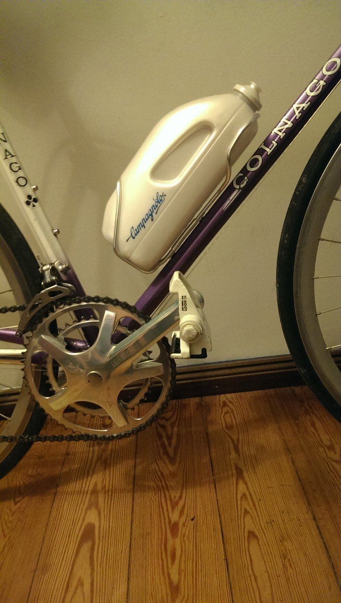

Colnago Master Aufbau

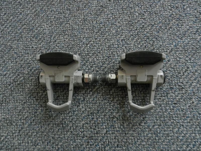

Dann müssten diese ja eigentlich passen, oder? Also laut meinem aktuellen Stand sind die Bohrungen der Cleats Look kompatibel, die Pedalplatten aber nicht. Richtig so?
Edit.: Für ein Verschleißteil ist mir das jetzt ehrlich gesagt zu aufwändig, da diese Platten bestellen zu müssen, da wären Spd Pedale eigentlich sinnvoller
Gut, aber mehr spezielle Teile, ohne gute Ersatzteillage wollte ich jetzt nicht verbauen;)
Gibt es noch ein System, was man besonders empfehlen kann, außer Spd?

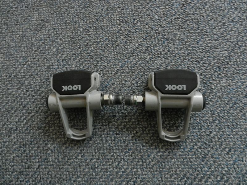

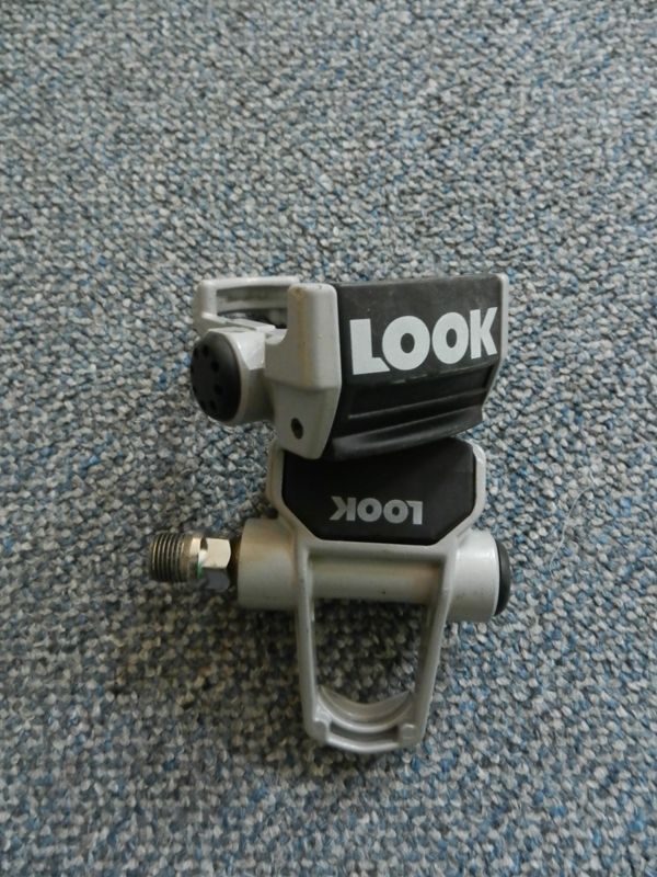

Look für Rennpedale ist sehr verbreitet, für MTB-Schuhe gibts auch Look, sieht ähnlich aus wie SPD, funktioniert auch ähnlich.
Was auch gut ist: MKS Ezy. Da kannst du die Pedale austauschen, heute Haken, morgen Klick, übermorgen Promenade... Die Adapter bleiben in der Kurbel und du stext die gewünschten Pedale einfach per Schnellkupplung an. Ist auch sehr gut, wenn du das Rad oft transportieren musst.
Mein Radhändler des Vertrauens hatte mir Ritchey Wcs Pedale empfohlen. Ich hab jetzt die Ritchey Wcs Echelon V2 gefunden, die haben das Look System und wiegen nur ca. 230gr. (Herstellerangabe). Die kosten bei Amazon aktuell knapp 74€. Ist sowas zu empfehlen?
