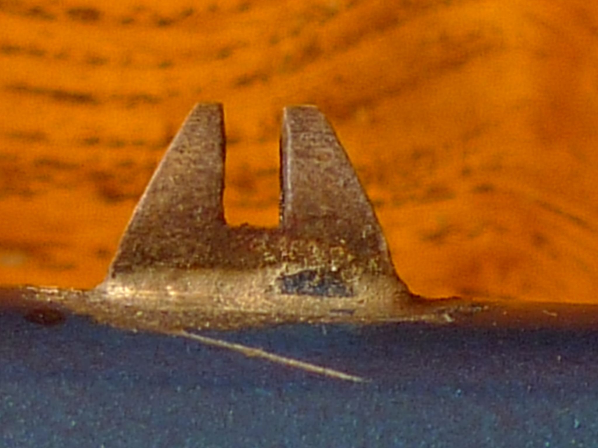

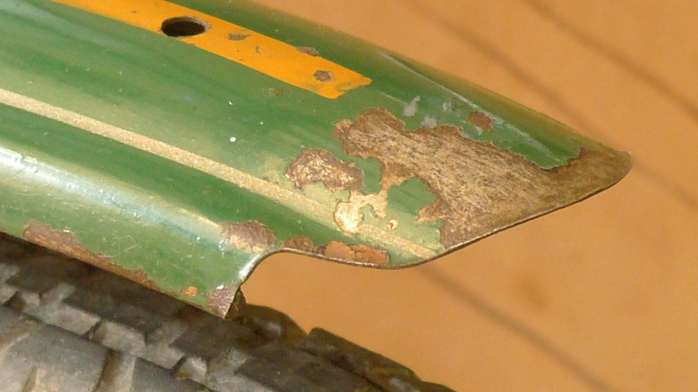

schaut eher so aus als sei vor dem Lackieren das Flussmittel vom Löten nicht gründlich abgewaschen worden. Selbst bei edelsten Rädern aus Italien gibt es an Muffen, Sockeln und Ösen diese Rostnester
schaut eher so aus als sei vor dem Lackieren das Flussmittel vom Löten nicht gründlich abgewaschen worden. Selbst bei edelsten Rädern aus Italien gibt es an Muffen, Sockeln und Ösen diese Rostnester Anhang anzeigen 626974Anhang anzeigen 626974 Anhang anzeigen 626976
Ja und Nein. Der "Zusammenhang" stimmt nicht ganz, da man das eher mehrheitlich bei Rahmen aus der sog. Bike Boom Era findet. Damals (ab ca. Mitte Siebziger) war die Nachfrage so groß, daß der Ausstoß die Kapazitäten der Manufakturen sprengte. Einige behilfen sich mit der Vergabe von Auftragsarbeiten an weniger ausgelastete Rahmenbauer. So machte das z.B. Colnago und auch De Rosa. Sie behielten aber meist Ihren angestammten Lackierbetrieb und Verchromer bei, die dann erst recht hoffnungslos überlastet waren. Da kam dann zur "ital. Montagsarbeit" oder "Mittagsschlamperei" noch echte Überlastung hinzu und man findet aus dieser Zeit eben sehr häufig Rahmen, bei denen bei der Verchromung und den Lackiervorarbeiten wie von Dir aufgezeigt geschludert wurde. Das äußert sich in Unterrostungen bis hin zu großflächig vom Rahmen fallendem Chrom oder Lack.
Aber wie gesagt, ist das außer aus der Bike Boom Era bei ital. Rahmenbauern auch nicht häufiger als bei Franzosen und Rahmen anderer Nationen.
