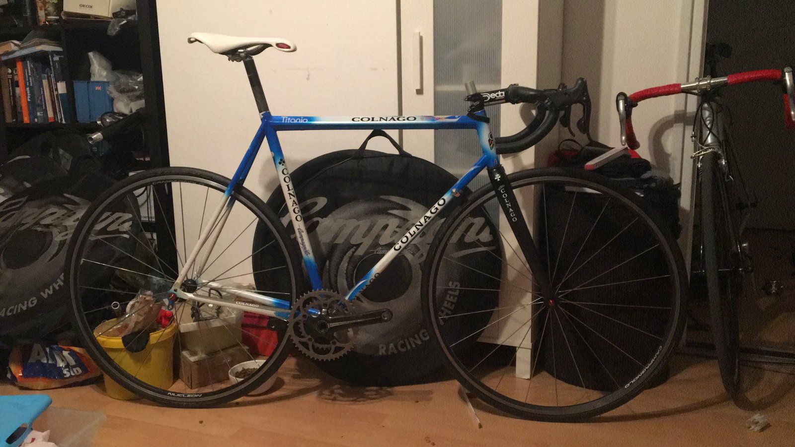

Ich Steckte mal wieder was zusammen
Sehr interessantes Thema/Vorhaben!
Willst Du zeitgerecht aufbauen, also mit frühen STIs oder Unterrohrschaltern? Oder nen wilden Mix aus vielen Jahrzehnten?
Was wiegt der Nucleon LRS ohne Reifen und Kassette?
Ich habe über viele Jahre mein Rad sukzessive von anfangs rd. 8,5 auf 7kg runter gebracht, (Stahlrahmen mit Time Carbon Gabel)
Perioden gerecht definitiv nicht
Es wird ein mix aus Campa Teilen 9,10 und 11 fach mit den Gewichten gehts nachher los
Das ist der momentane Stand

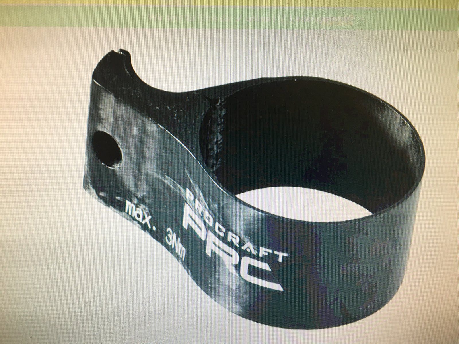

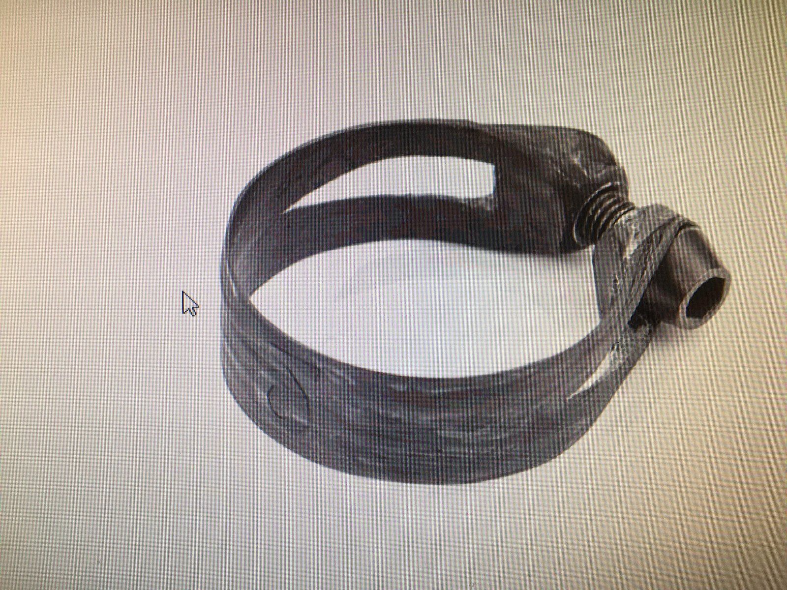

Vllt schon mal eine Frage in die Runde 2 Stellen gibt es wo ich noch nicht so recht weiß was ich machen soll, die sattelrohrklemmung hat gemessen 29,3
Ich hatte mal bei darimo mit den Maßen angefragt. Sie fertigen sattelklemmen auf maß
Unter 4 g
Mit dem Maß angefragt raten sie mir zu einer 30mm Klemme mir erscheint das aber etwas viel auf den ersten Blick?
Was meint ihr?
Die Klemme kostet 69 Euro für den Preis kann ich’s nicht selber machen.
Tube schraubwürger gäb es ebenfalls in 30 mm kosten 28 Euro und 9 g
Tendenziell eher Richtung darimo, das diese Art Klemme funktioniert hab ich in meiner Diplomarbeit bereits belegen können.
Pluspunkte ist die Verschraubung ist komplett Titan. Das ist der Nachteil beim Tune da geht das Gewinde direkt ins Alu und gilt nur als haltbar wenn man es nicht mehrmals öffnet

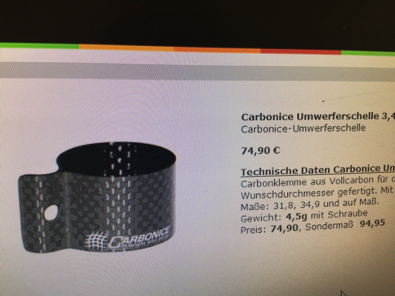

Die gleiche Frage gibt es noch bei der Umwerferschelle
Man könnte den Sockel ankleben, das wäre eine leichte Möglichkeit allerdings nicht reversibel von daher gehts zur Schellen Lösung. Das Sattelrohr wird nach unten hin etwas größer auf 29,6 bevor es sich ovalisiert im Übergang zum tretlager.
Die ganzen Standard Schellen wiegen alle von 20 -30 g sofern es sie überhaupt in der Größe gibt.
Naja und es gibt eine kleine Firma die sowas auch auf maß herstellt
3,4 g bzw 4,3 mit umwerferschraube welche als klemmung der Schelle dient.
95 Euro für die Summe würde ich es selbst versuchen.
Unter 4 g
Ich würde an so einer Stelle wie der Sattelstützklemmung nicht um 15g feilschen, da gibts andere, sicherere Stellen noch und nöcher.

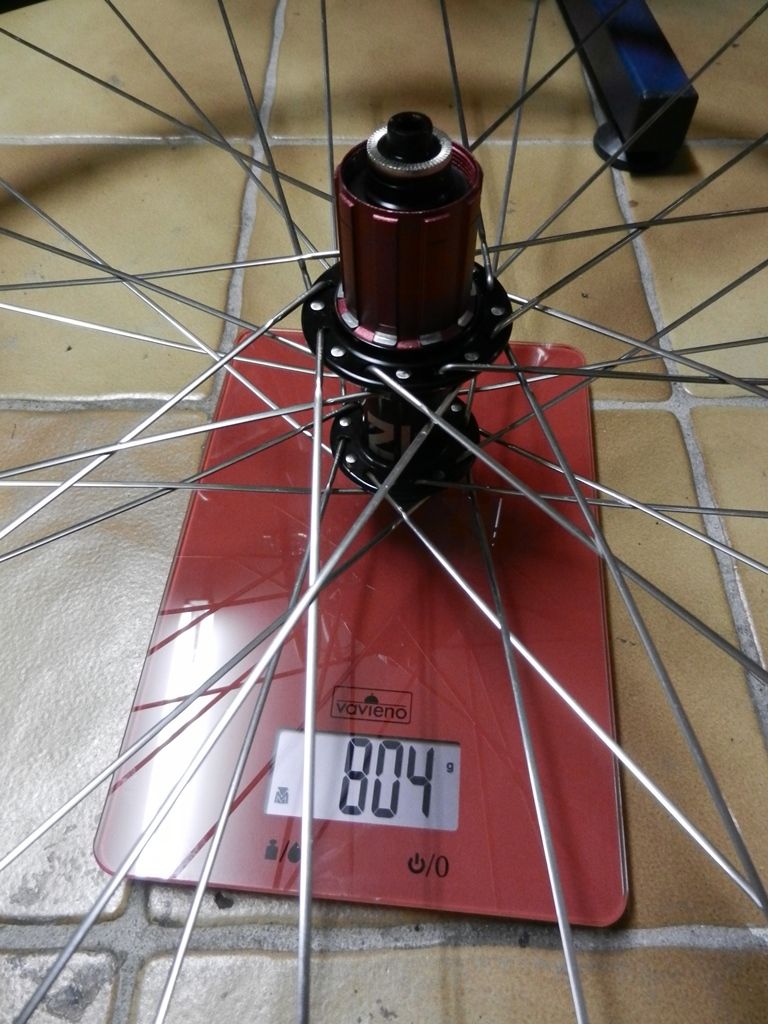

Mit felgenband hr 920 vr 690 macht zusaAmmen 1610 g wobei ich langsam an der wage zweifle
Jemand ein tip für eine gute Wage bis 2 kg?
Bis 300g hab ich ne fein Waage drüber nur eine Koffer Waage

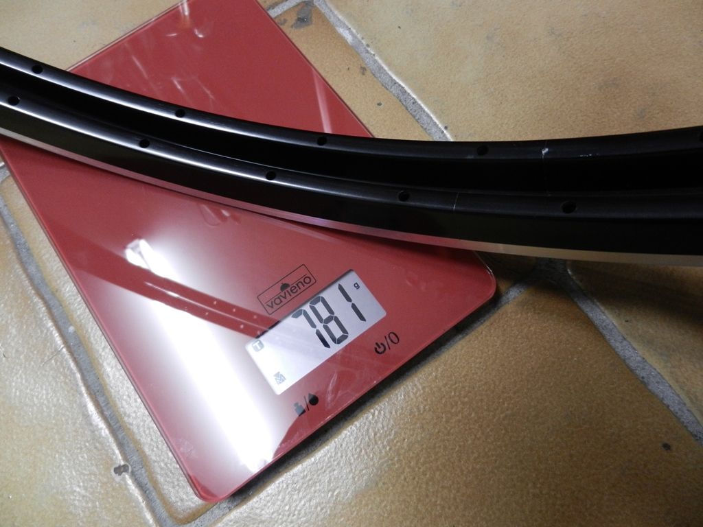

Leichte Laufäder kann man recht günstig selber bauen. Z.B. Kinlin XR-200, Naben Novatec superlicht, speichen Sapim CX-Ray.
Dazu noch leichte Schnellspanner, Reifen und Schläuche und Klebeband als Felgenband. Alukassette kann ich nicht empfehlen, aber Titan ist gut.
Hier ein Serviervorschlag in 28/32 Loch. Wenn du ein Leichtgewicht bist, kannst du mit der Speichenzahl noch weiter runter. Weil das die einzigen Stahlteile an den Rädern sind (abgesehen von den Kugeln in den Lagern), ist da noch Potenzial.
