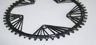

zum Thema kettenblatt hatte ich als ich damals als werkstudent in der firma anfing wo ich jetzt bin mal die idee gehabt, Kettenblätter zu wickeln. Mein chef hat die idee in der luft zerissen, also verwarf ich sie, als ich mit Ihm 2 Jahre später über die Composite in Stuttgard gegangen bin sah man an einem gemeinschaftsstand in einer vitrine genau das kettenblatt was ich mir vorgestellt hatte, "und es geht doch!" entfuhr es mir als ich davor stand, worauf ich mit dem Erbauer des Blattes ins Gespräch kam ein Radafiner Ing der mir dann noch sein Rad zeigte mit der er pendelte. das Blatt sah so aus:
53 zähne 20 g 10000km meinte er würde es schaffen.
gefällt mir auch deutlich besser als das zerspante schwarze blech was es heute als komposite KB verkauft wird. mal sehen seine Visitenkarte hab ich noch...
kann mich an einen mit Einfachantrieb noch erinnern mit dem ich klostertal hoch ins plaudern gekommen bin, wirklich schnell war der nicht mit 38 vorn und 11-42 hinten, weder berg auf noch berg ab

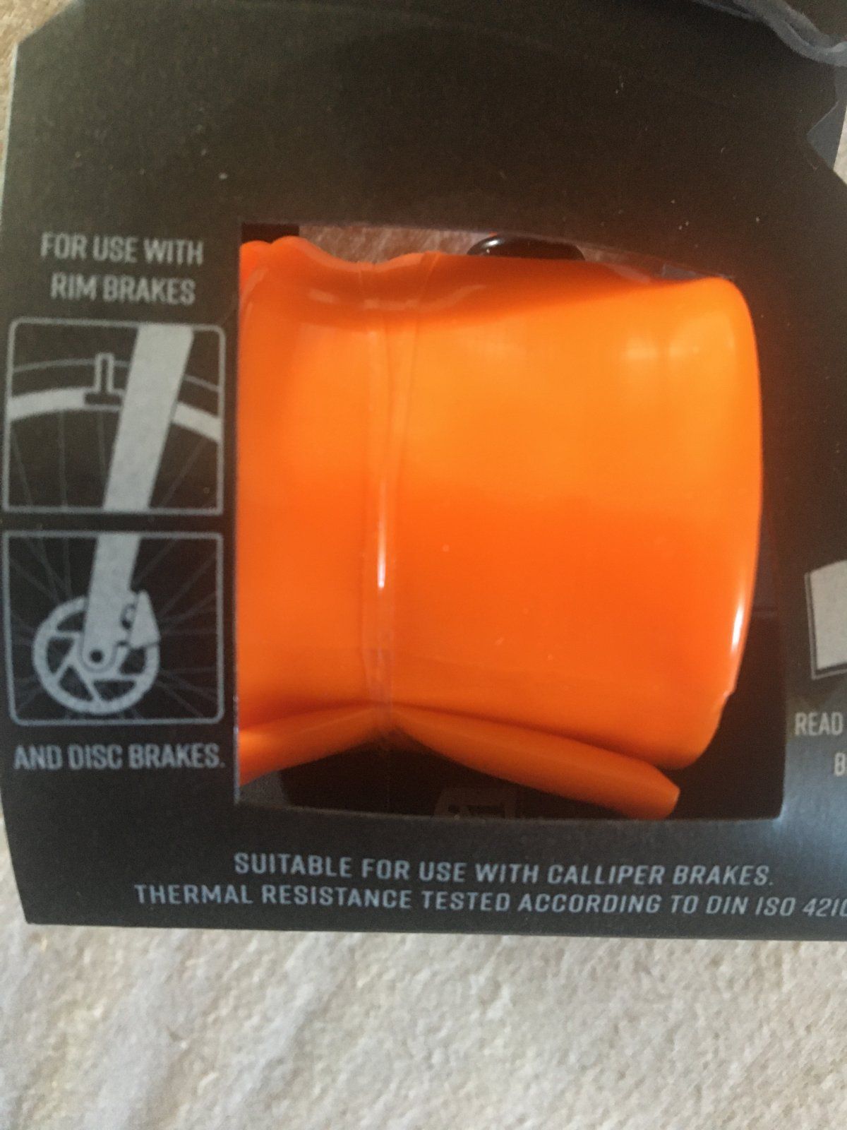

Zu den tubolitos diese Einschränkung auf Scheibenbremse gab es früher einmal. Jetzt steht zumindest vorne drauf für Felgenbremsen und Scheibe.
Ich wollte die immer mal ausprobieren,
Überzeugt davon hat mich ein spezl der bei den brevets pbp und auch fichkona wo es letztes Jahr 38 grad hatte problemlos damit gefahren ist.
Das Temperaturverhalten was sich wiederum auf die Schläuche auswirkt und das bremsverhalten Bei Nässe von Carbonfelgen
Lassen mich davon Abstand nehmen.
