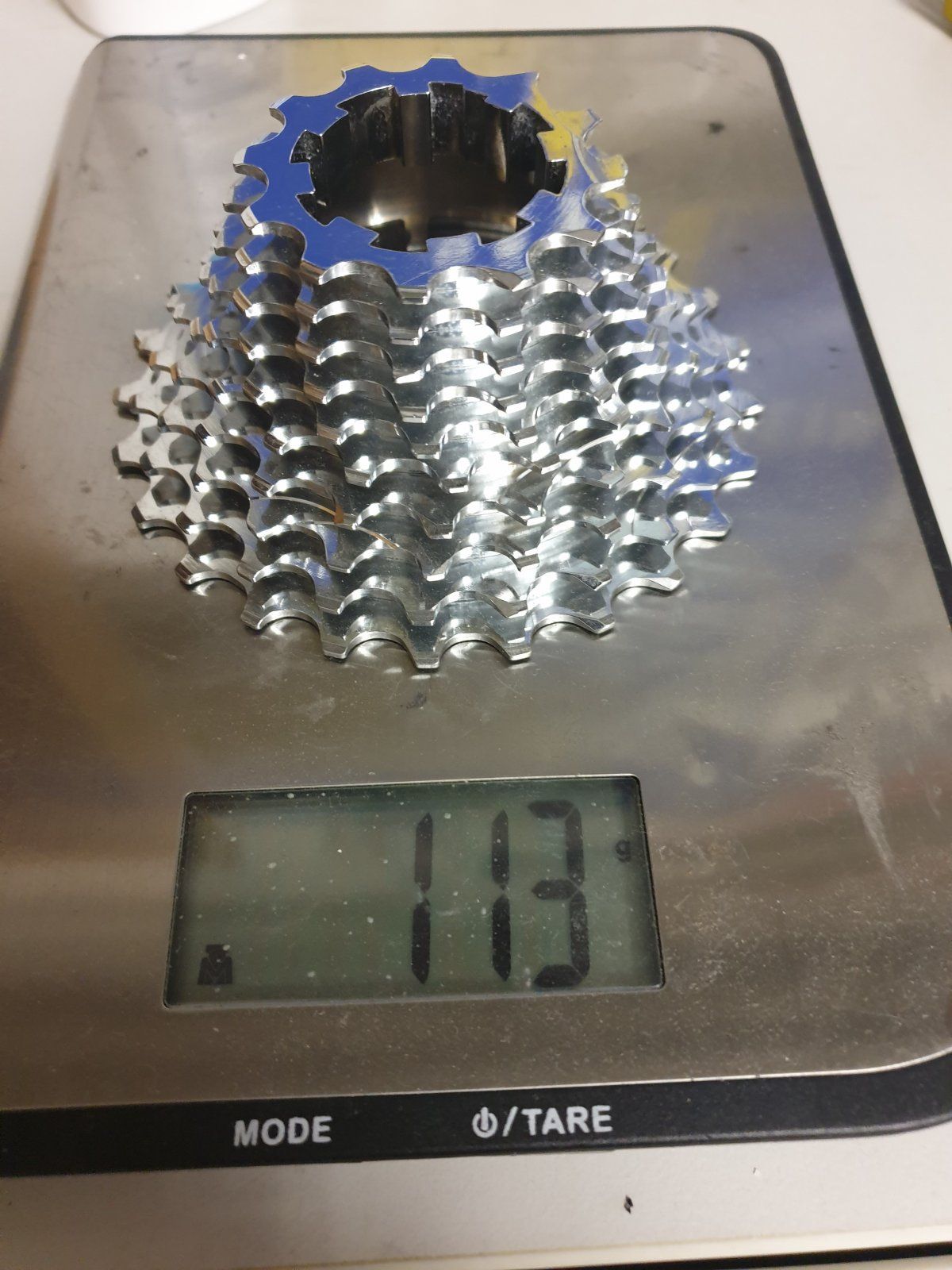

Zur Aluminiumkassette gibts von recon 11-23 mit 11er aus Stahl für 124g

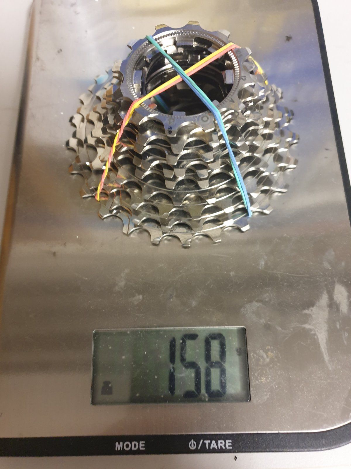

Standard 11-23 Campa Kassette 10 fach mit den 4 größten aus Titan dem Rest Stahl
Wiegt mit Stahllockring 180g
10g kann man für einen Alulockring noch abziehen.
Was ich mir schon überlegt hatte da ich 9 Fach Titan Ritzel habe und Einzel Ritzen aus Titan leichter sind als die Doppel Ritzel auf dem Träger
Eine 10 Fach Kassette aus 9 Fach Ritzel mit anderen spacern zu bauen. Testaufbau mit normalen 10f spacern 11 und 12 10 Fach Stahl 13 15 16 aus Stahl Rest Titan 9 Fach
Wiegt ohne Lockerung 159 g
13 15 16 sind noch aus Titan zu bekommen.
Ist die Frage ob das selbst mit angepassten spacer nicht sauber läuft, bzw was wiegen die 10 Fach voll Titan Kassetten?

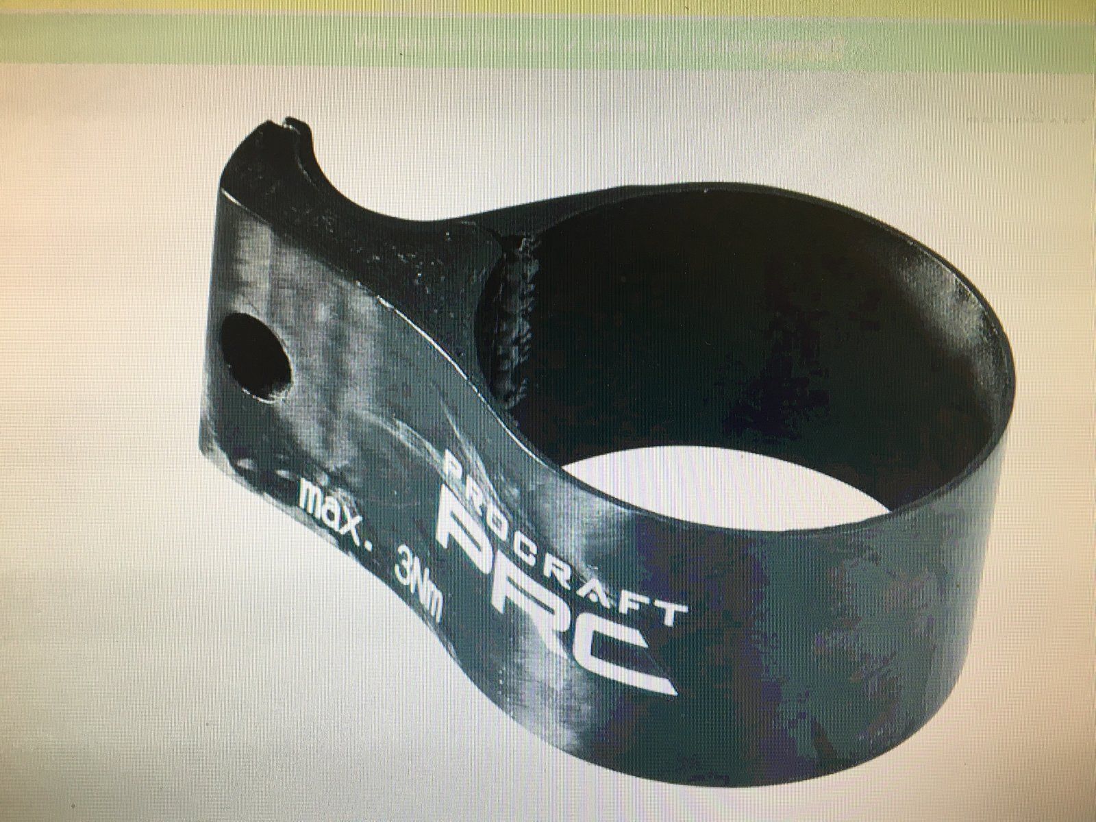

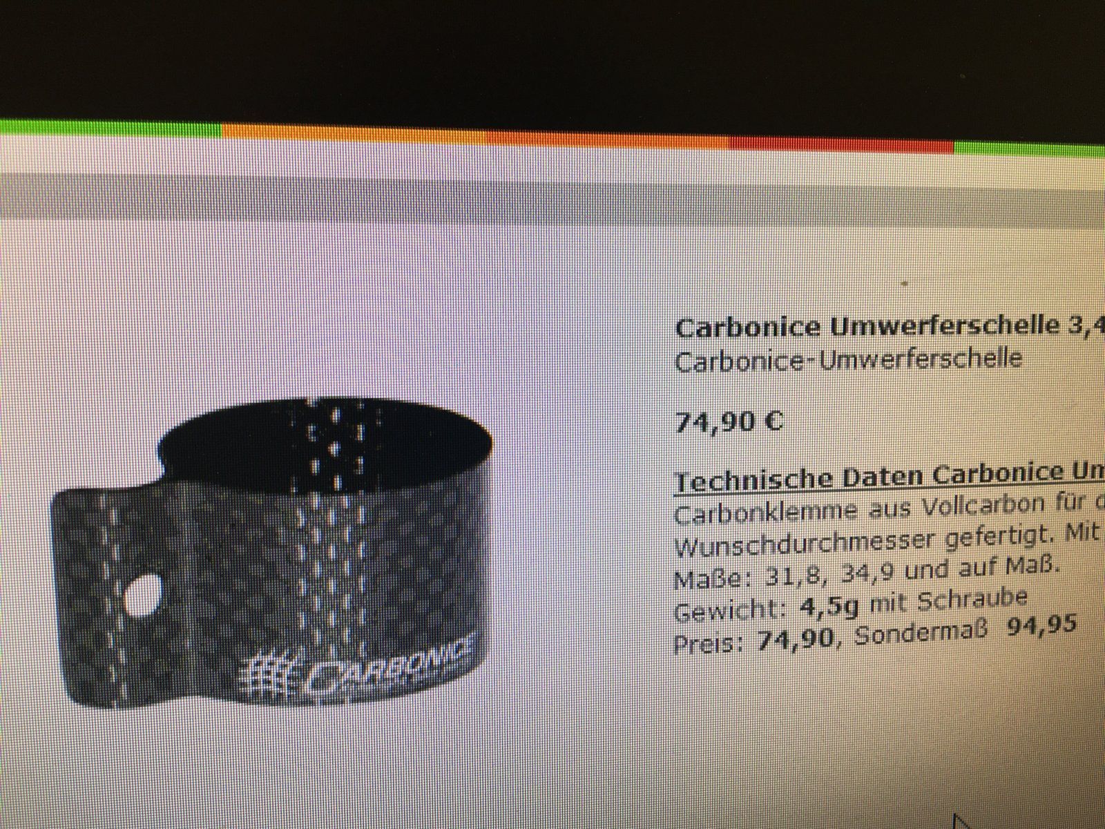

Die gleiche Frage gibt es noch bei der Umwerferschelle
Man könnte den Sockel ankleben, das wäre eine leichte Möglichkeit allerdings nicht reversibel von daher gehts zur Schellen Lösung. Das Sattelrohr wird nach unten hin etwas größer auf 29,6 bevor es sich ovalisiert im Übergang zum tretlager.
Die ganzen Standard Schellen wiegen alle von 20 -30 g sofern es sie überhaupt in der Größe gibt.
Naja und es gibt eine kleine Firma die sowas auch auf maß herstellt
3,4 g bzw 4,3 mit umwerferschraube welche als klemmung der Schelle dient.
95 Euro für die Summe würde ich es selbst versuchen.
alternative
6g ohne Schraube für 21 eu aber momentan nicht in 31.8 lieferbar es kämen dann wohl noch Kunststoff spacer dazu
alternative
Schau mal nach SaSO Umwerferschelle bei "Speedwareshop". Die wiegt 6g und hält bei mir seit ca 5 Jahren problemlos. Sieht genauso aus wie die Procraft, allerdings in 3k.

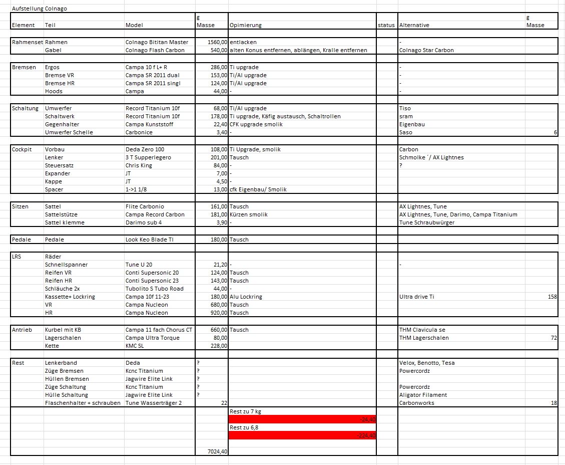

nicht schlecht da können die nucleons aber mithalten. ich bin mit den Werten die über 300g liegen noch etwas vorsichtig wegen der Kofferwaage ich trage die Sachen dann noch in der Auftstellung nach drum ist das jetzt erstmal die vorläufige Aufstellung
Genaueres mit besserer Waage. Denke aber das die Nucleons mit den leichten Schäuchen noch immer vor deinen sind und schon die schnellspanner dabei haben
da hast du recht, ich hatte die als leicht in erinnerung - die lagen jetzt aber jahre im keller, und damals war leicht für mich noch was anderes bzw campa record 8fach meine welt...

nicht schlecht da können die nucleons aber mithalten. ich bin mit den Werten die über 300g liegen noch etwas vorsichtig wegen der Kofferwaage ich trage die Sachen dann noch in der Auftstellung nach drum ist das jetzt erstmal die vorläufige AufstellungAnhang anzeigen 777590

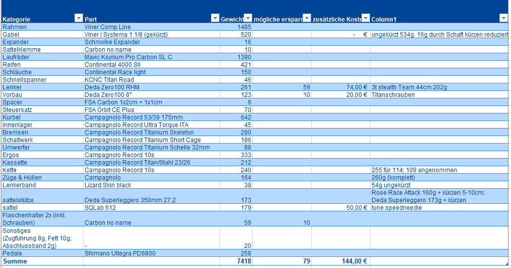

habe von den Anbauteilen einen ähnlichen aufbau hinter mir. Ich habe allerdings nicht jede Schraube umgedreht und "standard" verbaut. Bei Umwerferschelle und sattelklemme bin ich genau die gleichen kandidaten durch wie du auch. Beim umwerfer habe ich mich am ende für die campa schelle entschieden, weil mir die erparnis zu gering war.
Laut Tabelle sind es 7418g aber mit einer präzisen waage waren es dann doch 7505g. ich habe theretisch noch einiges Potential, aber vorerst ist das i.o so.
