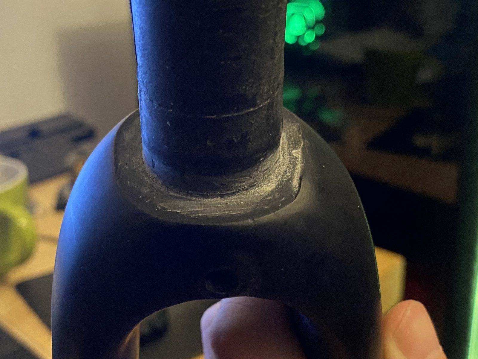

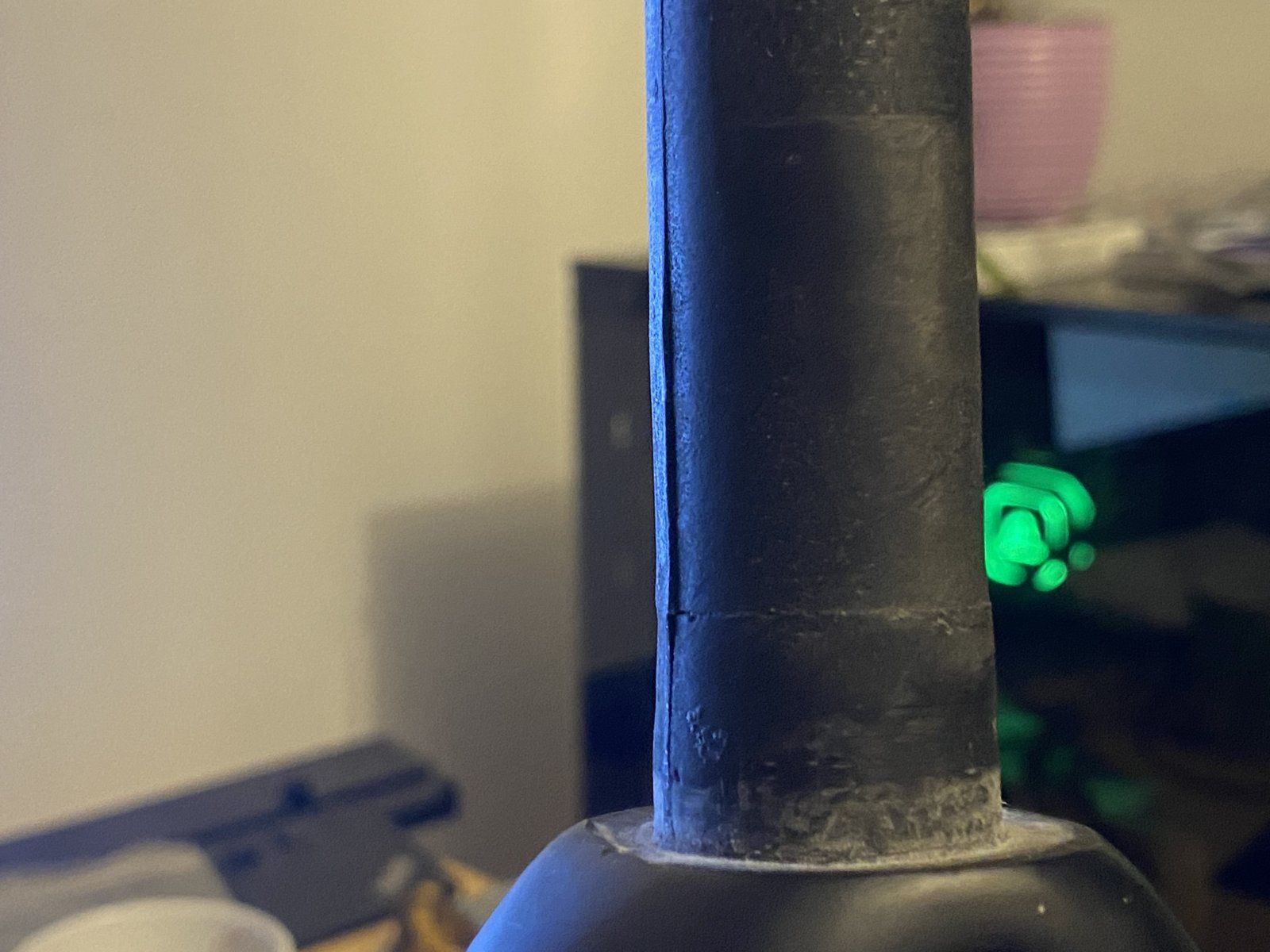

zu dem sind mir an der Hylix gabel ein Paar sachen aufgefallen:
Bilder ganz unten
Die Fläche auf der der Konus aufliegt ist nicht ganz eben links im Bild steht der Rand ein wenig über, das kann man leicht durch etwas schleifen beheben.
was mich aber massiv stört ist diese Teilungsebene des Gabelschaftes der hat unten wo der Konus sitzt bzw im Bereich darüber einen Versatz drin der deutlich spür bar ist.
Ich werd die Gabel mal mit in dir Firma nehmen und mal mit dem Endoskop reinschauen, wie der betreffende Bereich von Innen aussieht. Danach entscheiden ob ich das von Außen glätten kann. gerade der Bereich der Gabel ist für meine Begriffe sensibel. Vom Gewicht ist die Hylix schon unter 300 Gramm also schon Richtung Limit unterwegs ich denke wenn sie gekürzt ist kann Sie etwas bei 280+-5 Gramm landen.
Danach wird entschieden wie es weiter geht. Ich will den Joe sehr gern Verbauen, habe aber keine rechte lust den Konus durch einen Schlitz zu zerstören.

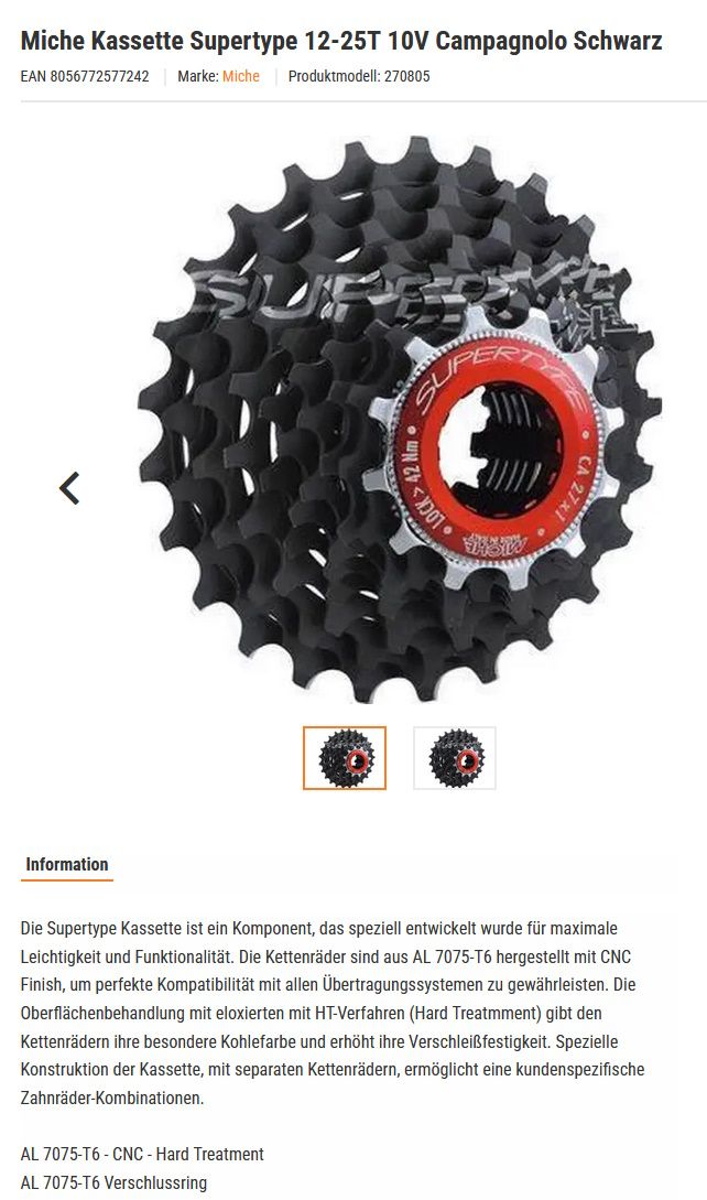

neben Tiso und Recon bin ich aber auch drüber gestolpert das es von Miche auch noch Aluritzel gibt.
Miche Supertype
das wären nochmal ein paar 15-20 weniger.
