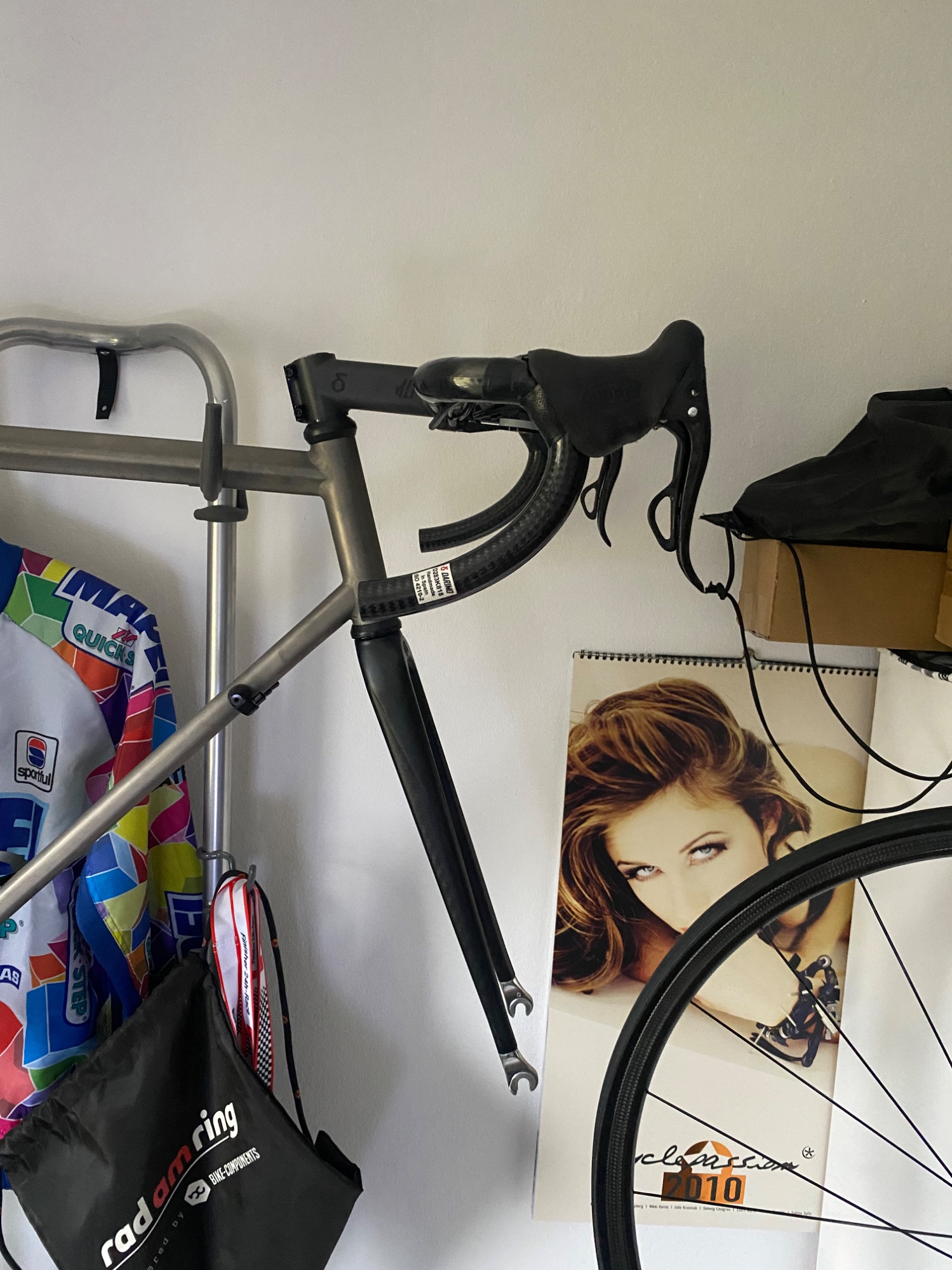

Und weiter gehts
Joe und Look verbaut
Ich denke das ist das finale 😍
Gabl wiegt mit Konus und dem Originalen expander 330g
Ob ich noch den leichteren expander einbaue weiß ich nicht

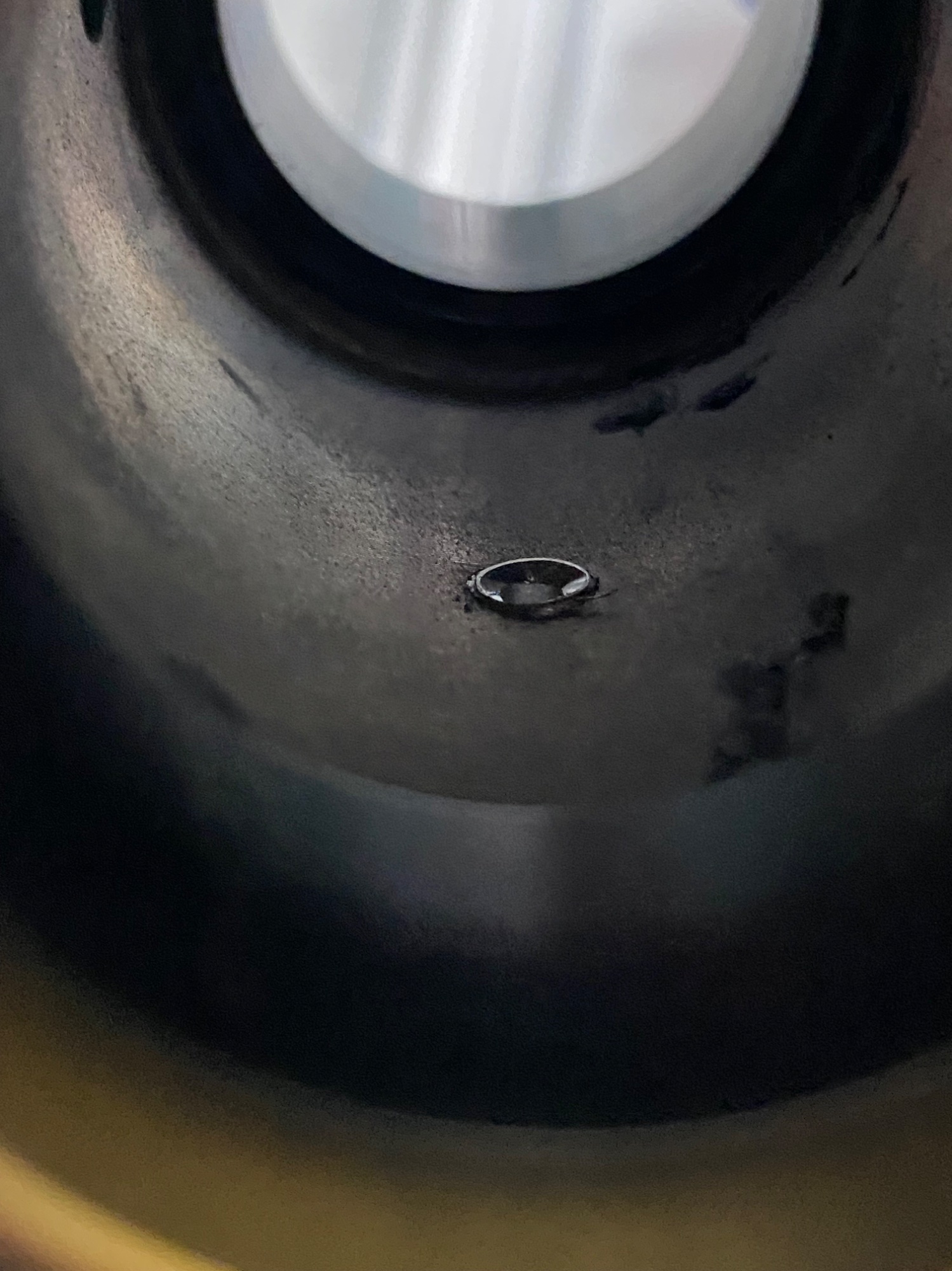

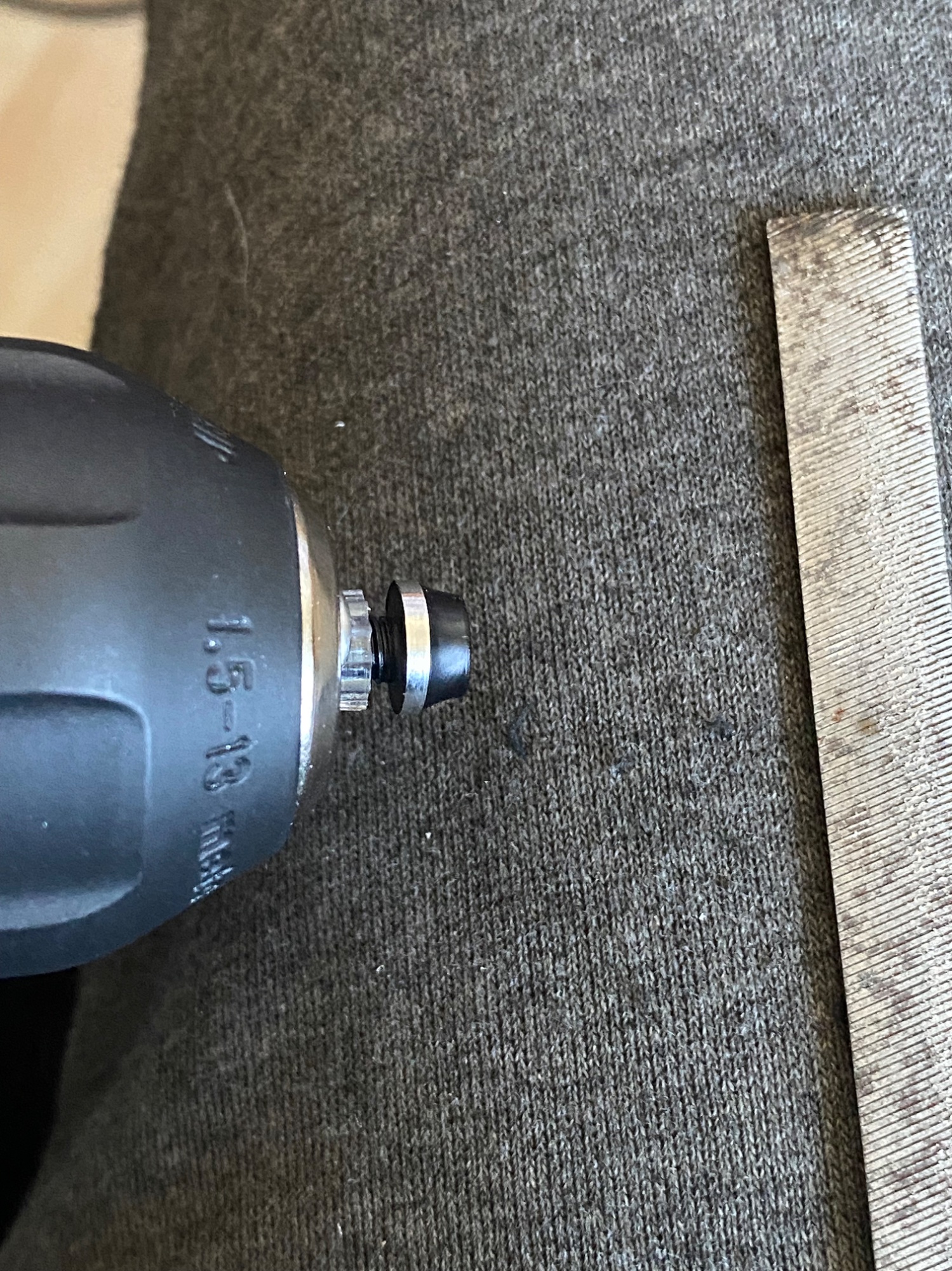

Original war ja eine stahlzugführung mit einer blechschraube verbaut Durchmesser knappe 4 mm also auf 4,2 auf aufgebohrt und mit 3 teiligem Gewindeschneidersatz ein m5 Gewinde eingebracht, das ging erstaunlich einfach ca 3 Gewindegänge sind es geworden.
Als Schraube hatte ich von damals noch M5 aluschrauben für den Flaschenhalter selbst mit 2er Bohrer hohl gebohrt
Den Kopf dann noch mit der Feile und einer Ventilkappe als schonfutter auf Durchmesser 9mm gebracht
Dann noch die Länge des Gewinde angepasst und an gesenkt damit es sauber im Rohr aussieht
Dann noch eine Zugführung zurecht geschnitzt
Wenn die Züge drin sind werde ich dort vllt noch etwas wegnehmen können
Führung wiegt 2,5g die bearbeitet schraube 0,7g
Sprich ein plus von 0,4 g gegenüber dem doppelseitigen Klebeband was im Betrieb aber verrutsch ist. Als nächstes

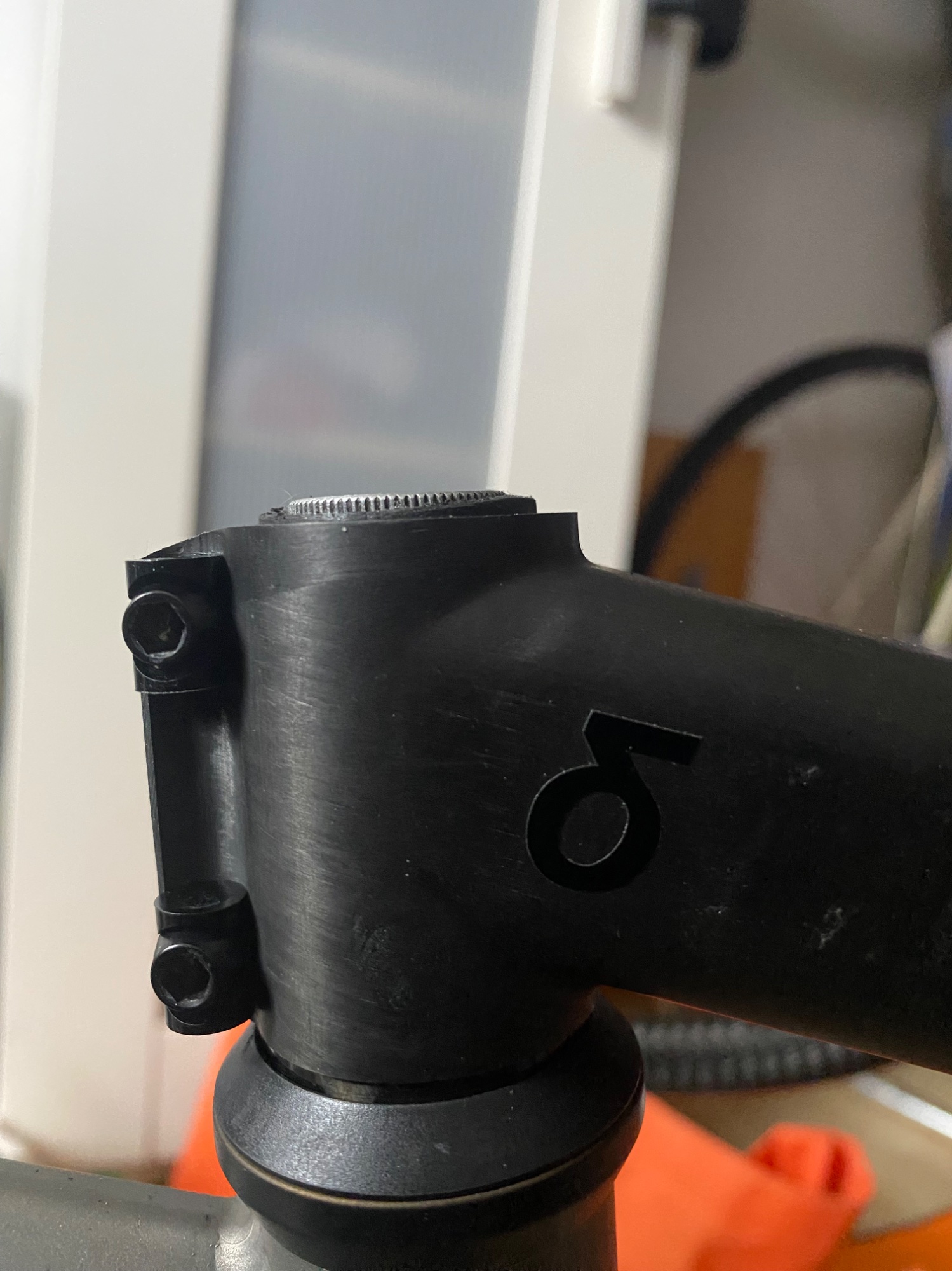

Kommen Kubel und Vorbau wieder drauf
so bei dem Adapter Stück nochmals den Schlitz vergrößert das ist eventuell auch die Ursache für das gabelflattern gewesen mit angezogen Vorbau war der Adapter fast auf 0 zusammen was ich jetzt angepasst hab.
Vorher war auch ein 2mm Spacer eingebaut genau wie jetzt. Allerdings sitzt der beim joe etwas weiter im Steuersatz.
Sprich es steht was über.
Ich würde das gern so behalten und die Gabel nochmal sauber mit Sägelehre kürzen dafür sollte der Expander raus hatt dazu jemand ein Idee??
Alternativ könnte man auch alles kürzen Schaft und Expander.
Ausbauen wäre mir aber lieber bzw im Zweifel auch leichter.

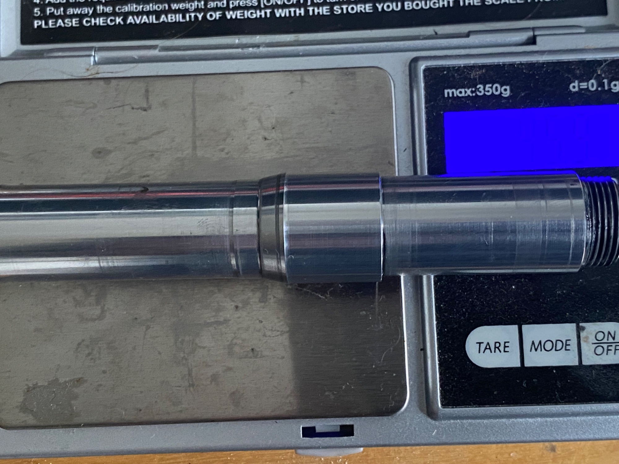

und weiter gehts ich hab mich jetzt mal dem Hinterrad gewidmet und was soll ich sagen es hat sich gelohnt,
der jüngere Achse ist wie erhofft leichter um gute 5 Gramm (keine Ahnung warum das Handy das wagen display Teilweise so schlecht erkennt.
Achse Alt
Achse Neu etwas weniger Material und auch die inbus aufnahmen ist bei der neuen Achse komplett integriert bei der alten ist es ein Einschraubteil

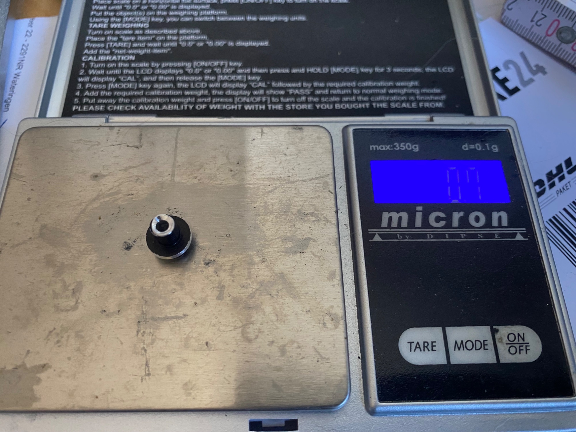

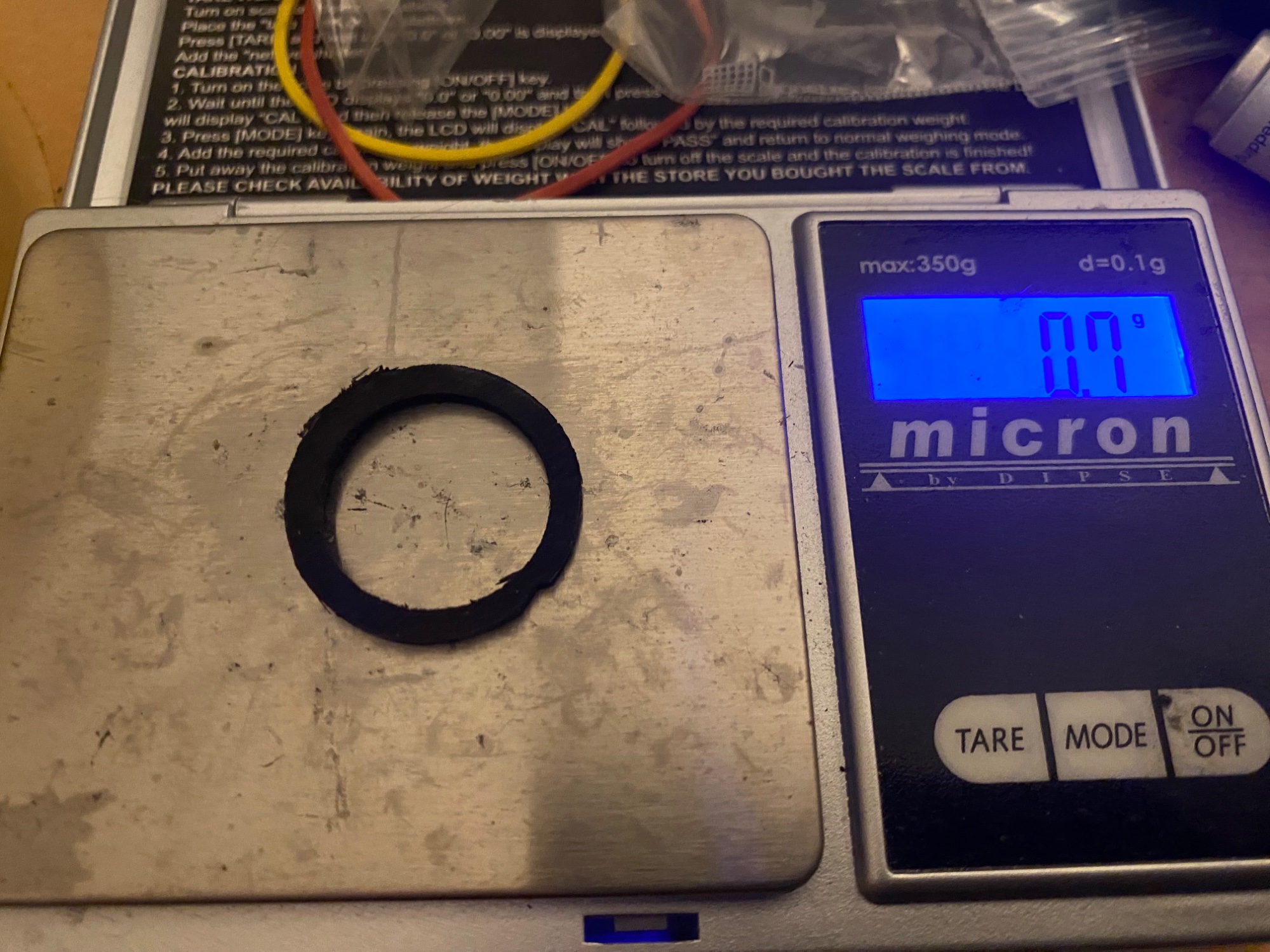

die Klinken wiegen komplett das gleiche 1,2 g je Stück daher würde ich mal das Versprechen im Katalog bezweifeln das die Klinken aus Ti sind, magnetisch sind sie alt wie neu
zu den Spacern ich hatte mir die Kunstoff spacer beim Smi bestellt bei der TI casette sind die alle aus Ti
2,55 und 4,8 mm beträgt der gewichtsunterschied zum Konstoff aber weniger als 0,1 g, und die Spacer passen besser weil sie abgedreht sind. hier bin ich bei den alten geblieben die kleinen 2,4mm von denen 3 Stück verbaut sind halbiert sich das gewicht der Kunststoff spacer die wiegen nur 1,5 g gegen die 3g der Ti Version
die wurden getauscht.

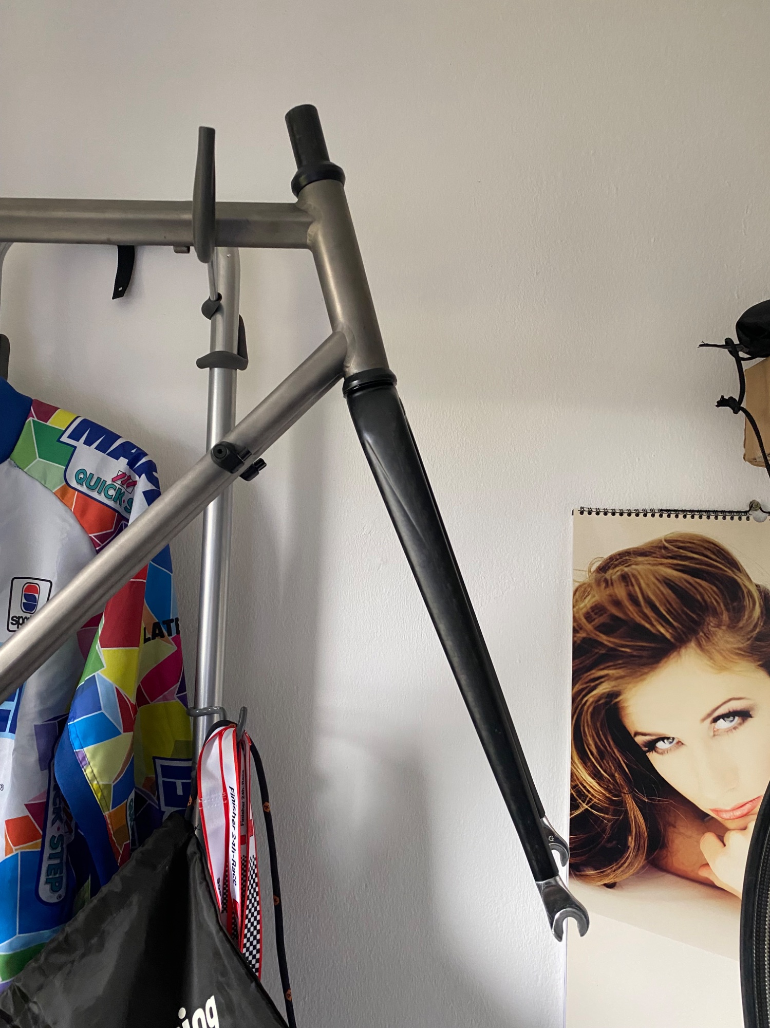

so wieder was geschafft

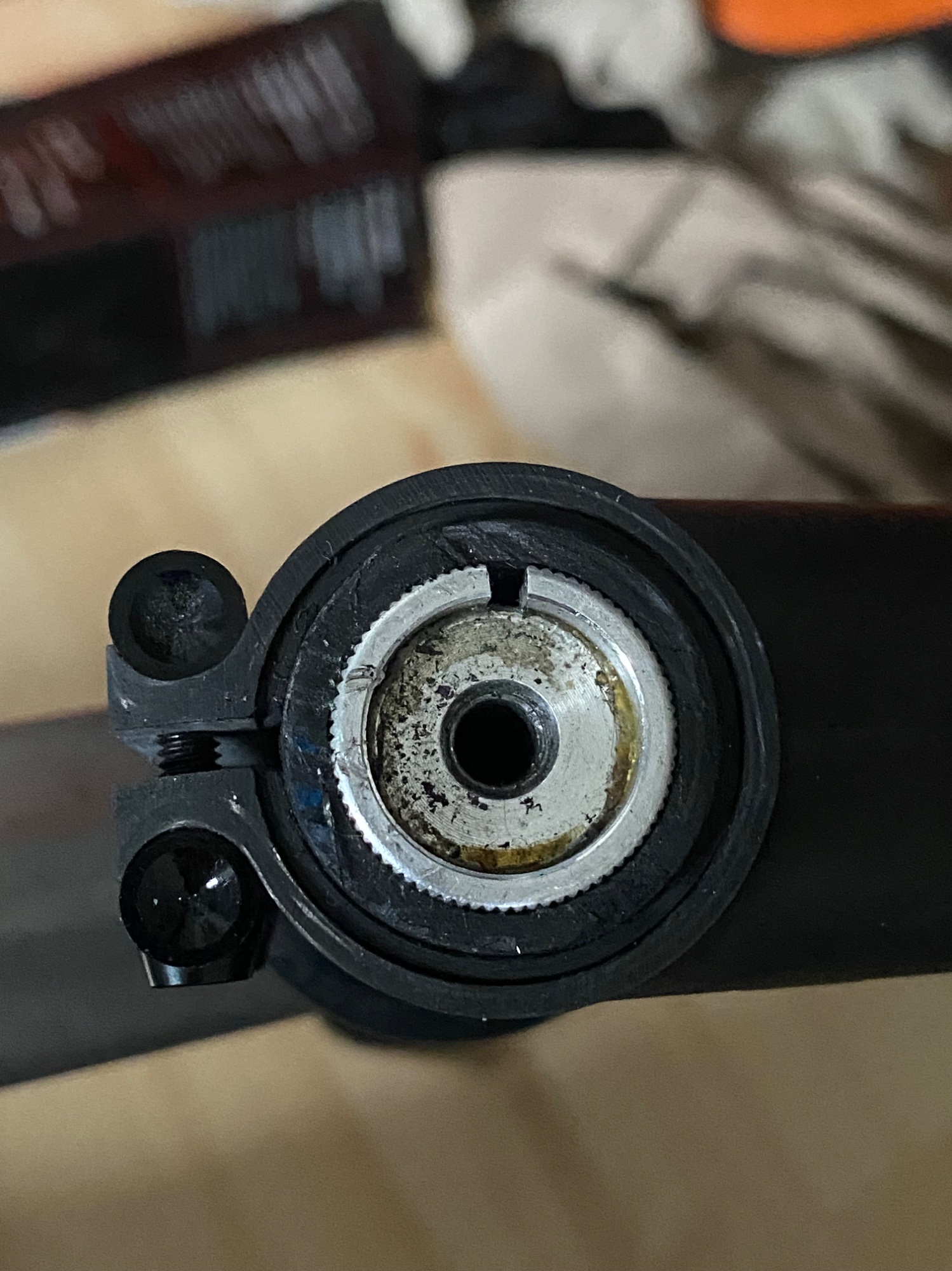

Zu erst einmal den Gabelexpander ausgebaut, das ging recht einfach, passende Schraube voll eingeschraubt und zur Sicherheit eine alte ahead Kappe drauf und ein beherzter Schlag und mit einen Blop war er lose. Ausgebaut und sauber gemacht dann ab auf die Wage leider ohne Foto 9,3 g hat er, also leichter als die beiden expander die weiter oben zu Wahl standen. Gepasst haben beide nicht, die wandstärke des Look Schaftes ist einen Tick zu dick. Vorher noch gemessen wie viel noch weg kann
Und damit den Schaft auch gleich noch begradigt
Hat wohl ein gutes Gramm gespart
Plus den Sägeschnitt mit dem Silizium carbid Blatt.
Und die Gabel wieder eingebaut.

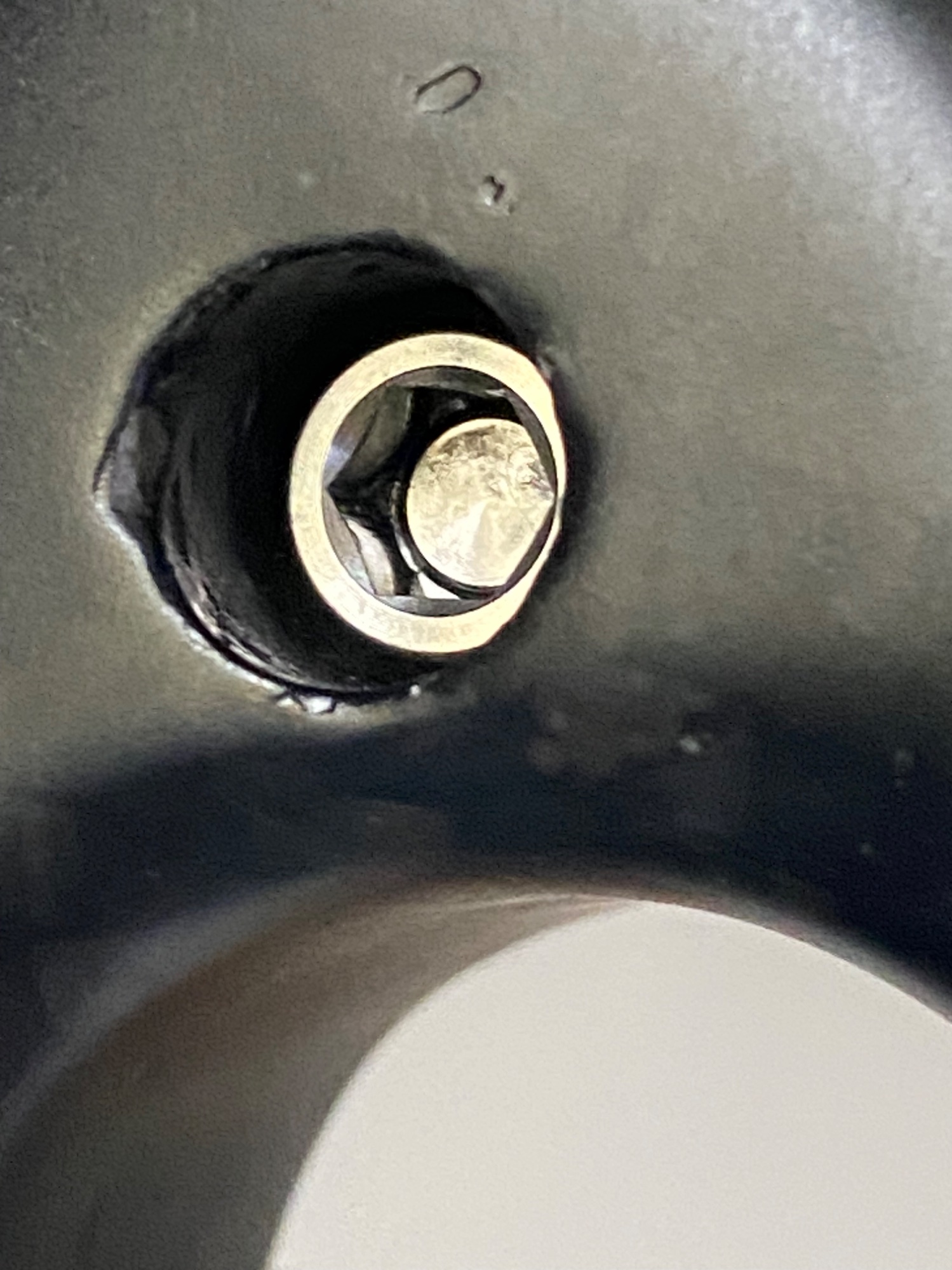

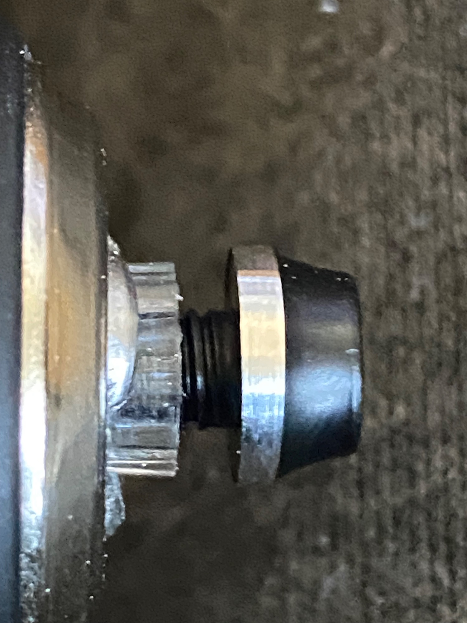

Eine Baustelle geschlossen und eine neue auf selbst die Kurze Hülsemutter geht in den Anschlag
Während vorne noch Luft ist
Hmpf
Zwei Optionen
bremsbolzen kürzen. Eher ungern weil das Gewinde nicht sonderlich lang ist.
Zwei wäre Messen und einen Adapter für die Hülsnmutter um den Anschlag in der Gabel etwas nach von vorn zu bringen, alurohre mit 0,5 Windstärke hab ich in der Bucht schon gefunden.
Oder habt ihr ne bessere Idee ???
Steuersatz noch nicht final eingestellt
Hmpf
Zwei Optionen

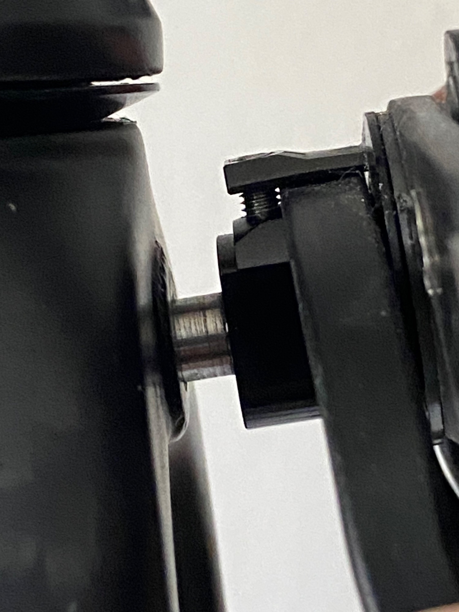

Ich würde an deiner Stelle von einer "Adapterlösung" an dieser Stelle Abstand nehmen.
Gerade mit der von dir angedachten 0,5mm Wandstärke und den nicht genau definierten Seiten- und Gegenflächen + die Lasten beim Bremsen, welche Biegemomente und leichte Schwingungen ins System bringen, wäre mir das zu wenig.
Bei meinem Spaßprojekt habe ich für die Look-Gabel einen passenden Bolzen gedreht.
Außendurchmesser Bund 10,9mm, Innendurchmesser 7,9mm, Rest erklärt sich von selbst.
Einfacher wäre es natürlich eine "Unterlegscheibe zwischen Bremse und Gabel zu montieren.
Die sauberste Lösung ist aus meiner Sicht ein Bremsbolzen in passender Länge, spart auch nochmal Gewicht.
Die Bremse ist doch soweit ich weiß recht zerlegbar aufgebaut?
Das sagst was ich schau bei Gelegenheit in die Anleitung. Das ist zumindest eine Option die ich noch nicht in Betracht gezogen hab. Und ja das wäre die beste Option.
Von 7 auf 10 sind es 3mm spricht t= 1,5 nicht 0,5
Von 8 auf 10 sind es 2mm spricht t= 1 nicht 0,5
ich zitiere mich selbst, könnte gut sein das es nun auf dem richtigen Weg bist.
also nochmal die bremse genauer angeschaut und die Anleitung studiert. Bei der ersten Version der Fibula waren noch Scheiben dabei, bei der zweiten ausdrücklich nicht mehr. auch das ist nochmal in der Anleitung mit genauem Maß definiert.
Zerlegbar schon allerdings braucht es dafür wühl etwas Spezial Werkzeug und ich würde auch behaupten der Titanbolzen ist mit dem Aluteil verklebt, die Verschraubung der Hauptarme von Vorn liegt nicht in einer Flucht mit dem Titanbolzen.

Wer viel misst misst Mist, gerade mal im Keller gewesen um das Rohr anzupassen und dann nochmal gemessen Hülsenmutter hat nicht 7 sondern 8 mm am Schaft
für das Distanzstück hat also ein Wandstärke von 1 mm
Das Maß gibt es wiederum als fertiges Distanzstück. also hab ich das mal geordert. mein auf den richtigen Außendurchmesser aber falschen innen Durchmesser Rohrstück in der Länge 5 wie 0,6 g
das mit den richtigen maßen sollte damit mit einen halben Gramm zu Buche schlagen. Das halte ich für Vertretbar zumal alle Werte die in der Anleitung auf Seite 8 und 9 gefordert werden erfüllt werden können.
Bei der Vorderen Bremse ist das damit fast ein Nullsummenspiel dadur das die Hülsenmutter um 5 mm kleiner geworden ist sollte ich 0-0,2 Gramm gespart haben

passendes Distanzstück ist jetzt in der Gabel
aHR0cHM6Ly9mb3Rvcy5yZW5ucmFkLW5ld3MuZGUvZjMvNi82MjcvNjI3MjQ5LTdmMG83ZjgxYm5laS1pbWdfNzUzOC1vcmlnaW5hbC5qcGc.jpg
die gesparten 5mm bei der Hülsenmutter sind ein wenig schwerer als das 5mm Alu Distanzstück.
also ingesamt gut 0,1-0,2 g gespart.
Einkleben braucht ich es nicht hab es mit der längeren Hülsenmutter eingezogen und hält problemlos und so geht es sich aus auch mit den Forderungen aus der Montageanleitung.
