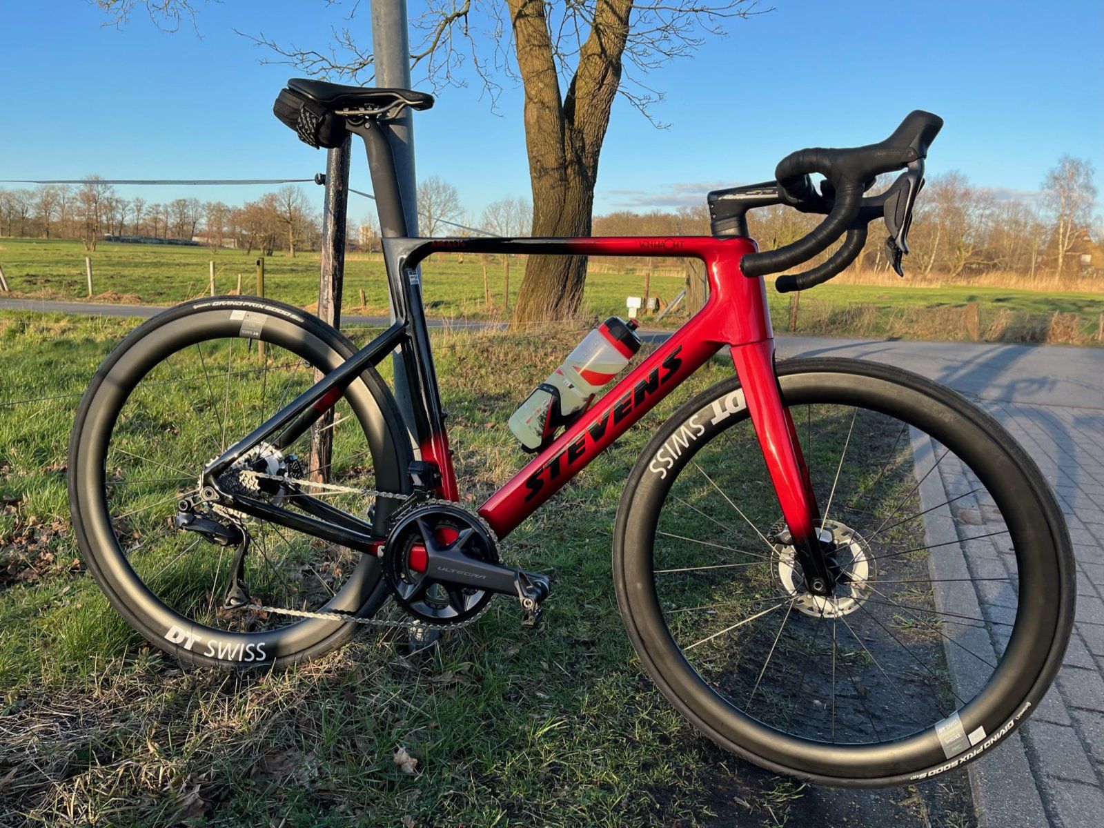

Das Rot sieht schon sehr gut aus.
Bin mittlerweile aber auch eher der, der schwarz, grau oder weiß bevorzugt.
Es ist Zeitlos und man kann viele Farben dazu kombinieren.
Mehrfarbig oder das neon was Cube vor ein paar Jahren hatte, daran sieht man sich im Zweifel schnell satt.
Das ist aber nur meine Meinung.
mega farbe! sehr sehr edel! die decals auf den dt swiss finde ich nur total unpassend!
aber stimmt schon, als rose pro sl fahrer kann ich bestätigen, dass es mit trikots schwierig wird bei nem roten renner :D
Ich find sie schöner als eine klassische Satteltasche und im Trikot brauch ich auch keinen Schlauch und Pumpe.
Außerdem ist die Box doch sogar aerodynamisch von Vorteil und spart dir 2(?) Watt ;)
Fand sie am Anfang auch praktisch, aber dass was rein sollte passte nicht rein.
Dann hab ich sie mal abgemacht, und dann gefiel es mir besser.
Aber Geschmäcker sind ja zum Glück verschieden, und jeder darf was ihm gefällt! 😉

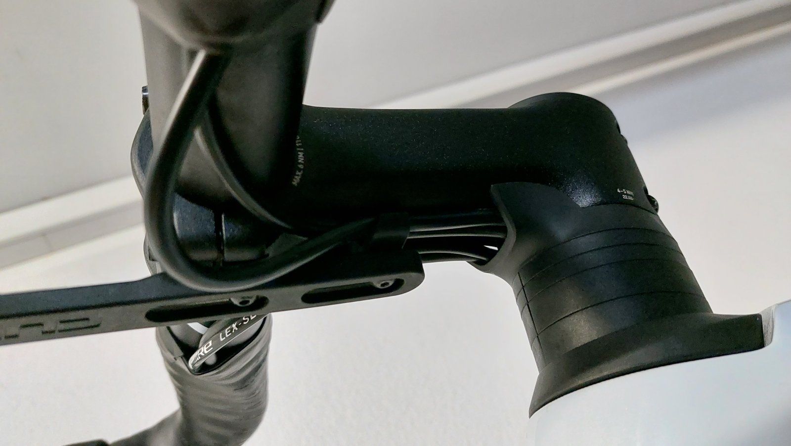

So sieht es aus, wenn Lenker und Vorbeu getrennt sind, C62, Pro und Race.
Mit mechanischer Schaltung und damit vier Zughüllen schon ne echt enge Nummer. :D
