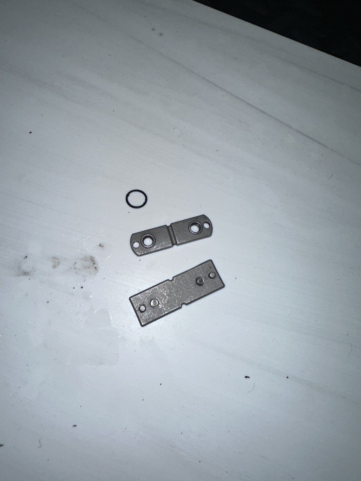

Nach vielen Fahrten sitzt der Ring 1-2cm über seiner eigentlichen Position. Das ist super wenn es wie jetzt auch mal matschig/sandig wird und bei feuchtem Boden die ganze Suppe am Rad hängt. Ich höre die Sattelstütze quasi schon knarzen..
Erinnert sich jemand? Ich bis eben nicht mehr ;)
Das schlechte Regenwetter ist hier schon ein paar Tage vorbei, trotzdem fing vor einer Woche an irgendwas zu knarzen. Durch den Carbonrahmen fand ich es Sau schwer die Herkunft auszumachen. Da ich vor 2 Wochen den Vorbau gewechselt hatte war der in der Verdacht. Konnte dann aber doch die Sattelstütze als Verdächtigen ausmachen.
Sattelstütze raus, sauber gemacht, Halleluja ist da viel Sand dran von vielleicht 200km bei nassem Boden, nicht mal mehr viel Regen. Carbonmontagepaste dran, alles sauber, sitzt, perfekt. Kein Ton mehr. Ab auf die Straße, kurze Probefahrt, direkt wieder am knarzen. Also wieder in den Keller, Sattelstütze wieder raus, sieht alles tipptopp aus, kein neuer Sand, Rahmen hatte ich auch soweit machbar von innen gereinigt.
Dann sehe ich diese grandiose Befestigungkonstruktion. Sieht relativ normal aus, bekommt man die raus? Gefummelt gedreht, kommt gut raus. Zwischen den beiden Metallteilen klebt ein Sand, unfassbar. Neue Runde, neues Glück, alles blitzeblank. Drehmomentschlüssel raus, fest und siehe da, endlich Ruhe.
Lessons learned:
1. Muss irgendwie nochmal an diesen scheiß Gummi ran, der den Rahmen und Sattelstütze abdichten soll. Das wird wieder passieren.
2. regelmäßig auch die Klemmung reinigen.
