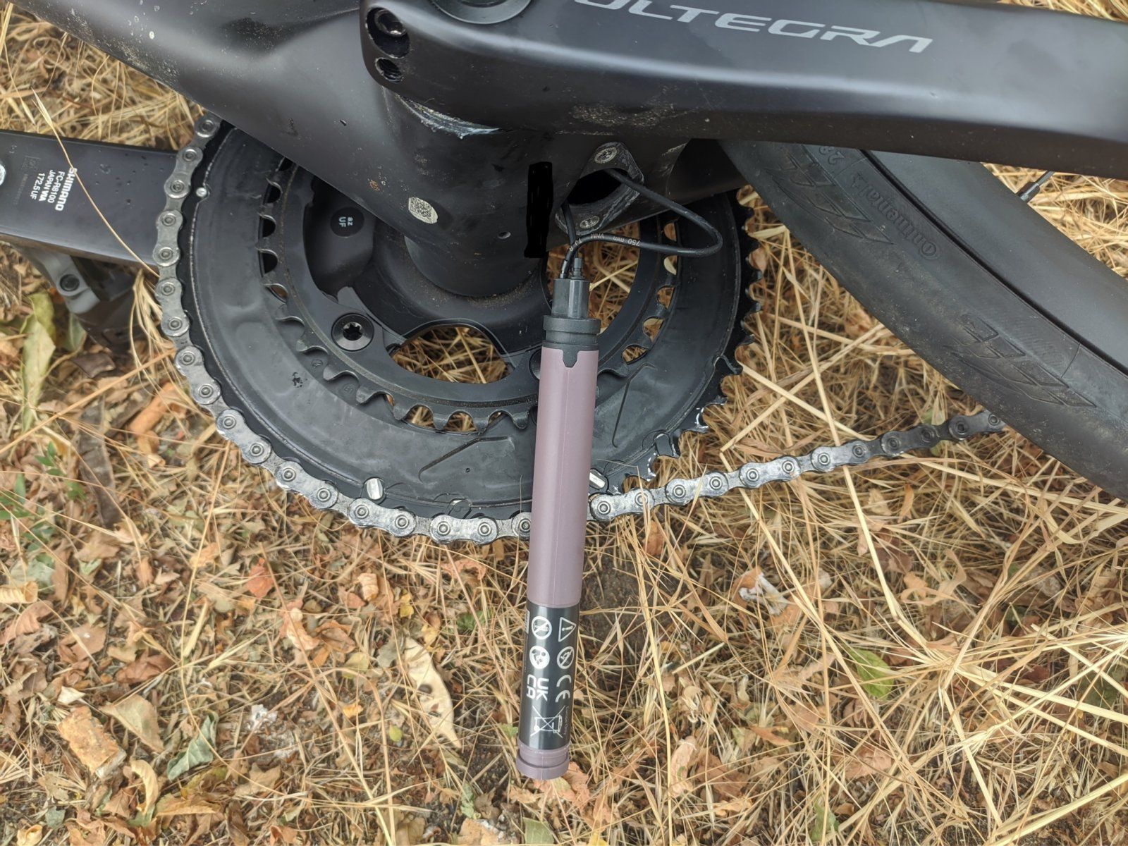

mal eine Frage an die Di2 Fahrer
ich mußte heute auf meiner Tour leider feststellen das meine Schaltung mit einem mal nicht mehr reagierte.
Akku hatte ich gestern geladen das wußte ich
also habe ich mich auf die Suche nach allerlei Kabelage gemacht und nichts loses gefunden,ok dann konnte das nur am Akku liegen
Die Abdeckung unten rausgebaut und siehe da ein Kabel war ab vom Akku :rolleyes:
so jetzt hätte ich gern mal gewußt wie der Akku denn in der Abdeckung arretiert ist?
Bei mir scheint dieser lose in dem geformten Teil zu sitzen ,eine Art Röhrchen an der Abdeckung.
Wird der Akku da irgendwie arretiert?
Ich hab für besseren Zugang das Rad auf Rasen umgedreht und der Akku lag dann im Sattelrohr lose.
Soll das so sein?
Dann dürfte man sein Rad nie umgedreht aufbewahren
Bei einem Neurad musste ich ähnliches feststellen. Klappern im Rahmen. Den Rennradspezialisten beim Händler darauf ansprochen mit dem Hinweis ob das nicht am Akku liegen konnte. Dieser hat tatsächlich behauptet, dass das Rad gar keinen Akku hat oder dieser im Lenker verbaut wäre und ein Carbonrahmen immer etwas Geräusche macht.
Jedenfalls war der Akku recht lose wie bei dir unten im Tretlager. Ich habe diesen mit etwas Tape umwickelt und von unten in die Sattelstütze geschoben. Das Kabel müsste lang genug sein und das hält bisher ohne Probleme

bei meinem Agree war der Akku in der Abdeckkappe eingesteckt… und sollte eigentlich auch beim umdrehen auf den Kopf darin fest klemmen.
Ich habe damit er etwas fester sitzt eine Lage Klebeband um den Akku gemacht.
Das hat gut gehalten.

Bei meinem Agree steckt der Akku auch ziemlich fest in der Abdeckkappe. Auch die Kabel sind sicher mit dem Akku verbunden und sollten sich eigentlich nicht von selbst lösen.
